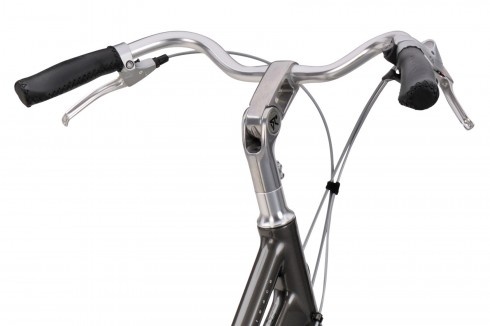

Eigenlijk is de vraag best simpel, ik kinderzitje monteren op de fiets maar twijfel over de juiste methode.
Het betreft een fiets met een soort ahead achtig stuur, zie pic:
Afbeeldingslocatie: https://tweakers.net/ext/f/CANsz6KdKGzG0bSVlPYAoozO/full.jpg
Het is te dik om een houder omheen te schroeven, plus de spacer is van aluminium dus dat moet je niet willen. Het zitje hoort direct op de stuurpen gemonteerd te worden.
Nu had de fietsenmaker het idee dat je die spacer eraf haalt en dan daar gewoon de houder op de pen schroeft. Dat is op zich mogelijk, ware het niet dat je het stuur strak tegen de spacer schroeft om te zorgen dat je balhoofd überhaupt in elkaar blijft zitten.
In mijn optiek gaat dat niet werken, maar hoe dan wel? Ik weet dat er een speciale houder is voor een ahead stuur, dat is gewoon een plaatje met een gat erin. Maar die wil ik dan weer liever niet omdat er geen windscherm op kan. :P
Heeft iemand een lumineus idee? :)

Beste antwoord (via Gonadan op 25-10-2016 21:45)
Als dat zo'n constructie is er geen mogelijkheid om een zitje goed en stevig te monteren. De a-head adapter van Yepp heeft de beugel die om je stuur heen gaat nodig namelijk. En die spacer kan er inderdaad niet zomaar tussenuit.
Kan je stuur 2cm omhoog of is daar ook geen ruimte voor? Als dat kan zou je kunnen kijken naar de slimadapter van Yepp.
http://yepp.nl/nl/accessoire/slim-fit-adapter/

Lijkt op een aluminium stuur, dus dan mag het officieel waarschijnlijk niet eens. Bij fiets van m'n ouders (Gazelle) zat er een stickertje op het stuur waar iets op stond "Aluminium stuurbuis, monteren kinderzitje niet toegestaan".
Had iets met gewicht i.c.m stevigheid van aluminium te maken meen ik.

Aluminium sturen is het enige wat je nog kunt kopen. Daarom zie je geen zitjes meer die puur aan het stuur hangen. Aan de stuurpen mag je nog wel monteren, daarom zie je die feitelijk alleen nog. :)

Gonadan schreef op dinsdag 11 oktober 2016 @ 20:18:
Ja, koop die adapter, want daar kan prima een windscherm op als het tenminste om een Bobike gaat:
https://bobike.com/product/detail/a-head-adapter

Helaas, het gaat om Yepp. ;)
Overigens is er wel een dunne adapter beschikbaar. Zou je die dan gewoon kunnen klemmen tussen stuur en spacer? Dat kan in principe gewoon goed strak gezet worden.
Het is dan alleen de vraag hoeveel het stuur omhoog kan, je moet wel een minimum aantal centimeters in de pen beschikbaar hebben. Anders kan ik beter een stuk van de spacer afzagen bijvoorbeeld.

Ik heb dat opgelost door het stuur te vervangen door een moeder-stuur. Qua gewichtsverdeling en ruimte op de fiets is dat ook een stuk prettiger.

Dat van jou is geen a-head hoor. Das gewoon hoe ze moderne fietsen maken. Fietszitje kan je er volgens mij normaal omheen bevestigen.
Werk zelf bij Thule en ons zitje kan dat in ieder geval, voor zover ik weet Yepp Mini ook met de standaard beugel.

Jazeker wel. Dit is niet zo'n standaard verstelbare stuurpen. Het ahead stuk zit los op de stuurpen geschroefd, het stuur zit weer los in het ahead stuk geschroeft. Het zijn allemaal losse delen.
De spacer tussen het frame en het ahead stuk is dan ook benodigd om druk op het frame te zetten zodat je geen speling krijgt. Die spacer is echter niet massief en heeft van binnen vinnetjes die precies om de stuurpen passen. Mijn gevoel zegt dat het niet verstandig is om op zo'n adapter een zitje te monteren. Niet voor niets wordt overal heel strikt gehanteerd dat je hem direct op de stuurpen moet monteren.

Yep (:+) zie ook iets naar boven. Die slim fit adapter had ik al gezien, is die sterk genoeg om zelf ook als spacer te dienen? Dan wordt het gewoon een spacer van 21 mm ertussen.
Het stuur kan nog wel wat omhoog, maar het aantal centimeters stuurpen waarop je hem dan monteert wordt wel wat minder ruim. Eventueel zou ik nog een stuk van de spacer kunnen afzaken maar dan moet ik wel zeker weten dat het werkt.
De suggestie van de winkel om hem gewoon weg te laten is sowieso geen optie. Enerzijds omdat hij bij de integriteit van het balhoofd hoort, anderzijds omdat je anders de ringen en lagers gewoon open legt. Dat kan nooit goed zijn voor de duurzaamheid.

Ik zie echt niet in waarom dit zo moeilijk zou moeten zijn. In elk geval met die Bobike adapter (+10 euro voor een zitje op Marktplaats) heb je aan 4mm genoeg. En een korte speurtocht op internet resulteert in spacer sets waar je elke hoogte mee kunt realiseren ter vervanging van de oude.
Van de Yepp kan ik de werking/bevestiging van de adapter niet uit de afbeelding afleiden.

Uiteindelijk heb ik van de aluminium spacer twee centimeter afgezaagd zodat de adapter er tussen kon. Dat werkt vooralsnog prima.

Welke adapter heb je uiteindelijk gebruikt, de Yepp?
  • Gonadan
  • Laatst online: 21:14
Gonadan
Rukapul schreef op dinsdag 25 oktober 2016 @ 21:56:
Jep. De slim-fit adapter, die wordt tegenwoordig standaard bijgeleverd. Kwam ik achteraf achter. :')
