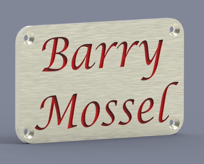

Ik heb een kistradio gemaakt met een rooster aan de voorkant. Dit rooster zit alleen op de hoeken bevestigd. Zie onderstaand.
Afbeeldingslocatie: https://tweakers.net/ext/f/a2oGaXTMoC51kNVo4BybrjW0/full.jpg
Bij bepaalde frequenties kan dit rooster nog wel eens mee resoneren. Dit kan voorkomen worden door het rooster (ongeveer) in het midden ook op het hout te bevestigen. Ik wil er echter niet zomaar een schroef of wat in draaien, maar zou het liever wat mooier "afgewerkt" zien. Ik dacht bijvoorbeeld aan een gegraveerd RVS plaatje dat ik met twee schroefjes bevestig net boven of onder de subwoofer. Ik kan alleen nergens een plek vinden waar ik dit zou kunnen bestellen met een (zelfontworpen) tekst/tekening (behalve de standaard naamplaatjes met zwarte letters in het RVS). Ik dacht aan lasersnijden/graveren, maar dan kom ik gauw uit op plexiglas/hout bij de online laserbedrijven.
Iemand tips/ideeën? Of wellicht een ander, beter idee?

Ik vind juist dit rooster erg gaaf, dus dat blijft sowieso. Die scherpe randjes lijken erger dan het in werkelijkheid is; zit op het hout. Ja je kunt eraan blijven hangen als je erg lomp bent, maar looks boven functie ;)

Dat lijkt me wel een interessante, maar ook lastig inderdaad. Afplakken aan de voorkant wellicht. Ga ik me eens in verdiepen.
Sta uiteraard nog wel open voor overige oplossingen.

Tja, of even gaan babbelen met een machinefabriekje?
Kost wat maar dan heb je ook wat 8)
Haha zoiets was inderdaad mijn eerste idee, maar meer dan 2-3 tientjes wil ik daar weer niet aan uitgeven. Iemand een adresje? Machinefabriek zeg je? Liefst zou ik dit ergens online laten doen (dxf o.i.d. uploaden en laten graveren/laseren/etc.).
Tja lasersnijden voor een enkel stuk zal al de "paar tientjes" zijn vrees ik, graveren en inlakken zal dit verdubbelen.
Als je er nou 1000 wil hebben kan ik nog wel een leuk prijsje voor je maken :*)

Probleem is dat het rooster te slap is en dus in het midden vrij ver kan doorbuigen. Juist in het midden moet het dus of "geklemd" worden (schroef/plaatje/etc.), of gedempt.

Kijk even bij winkels die trofeeën verkopen, die verkopen meestal ook gegraveerde metalen plaatjes.

Er zijn ook bedrijven die zich ogenschijnlijk specifiek op dit soort dingen richten, maar niet echt goedkoop IMHO (bv. http://www.metalpoint.nl/ dook bij mij op in de zoekmachine, maar diverse andere ook.)
Ik heb zelf wat aangerommeld eens, maar het is me niet goed gelukt de schroefgaten netjes te verzinken, de frees heeft wat ratelsporen (als iemand tips heeft over hoe ik die zo materiaalsparend glad kan maken....)
Ik laat het met enige regelmaat doen bij een machinefabriek maar zoals gezegd, enkele stuks zijn duur.
Voor zo'n plaatje met graveer en inlakwerk ben ik zo €. 50,=/€. 60,= kwijt.
Verzinken is makkelijk:
http://www.borencenter.nl/verzinkboren/
Bovenste voor aluminium, onderste voor Staal/RVS _/-\o_

Haha, misschien is dit gewoon wel de beste oplossing... Zal van de week eens kijken of ik dat netjes en onzichtbaar zou kunnen krijgen onder dat rooster, rond de sub bijv.

Ik zou gewoon bij de ijzerwaren-handel om de hoek langs gaan voor een stukje RVS. Zelf op maat zagen, boren en netjes afwerken is niet zo'n punt. Vervolgens kun je 'm laten graveren bij zo'n random online laser-service.

Had bij een winkeltje in de buurt een Phantom HSS-E verzinkfrees gekocht die technisch voor RVS geschikt zou moeten zijn, maar mijn boortechniek niet denk ik (heb wel vloeistof gebruikt, en langzaam toerental), de wanden van het verzonken gat zijn helaas toch niet helemaal glad geworden (beetje getrapt). gewoon proberen die randjes er nog eens af te snijden of eventueel glad proberen te vijlen/schuren.

Als je zoekt op "naambordje graveren" vindt je tal van online bedrijfjes die dat zo voor je kunnen maken.

Al gedacht aan een plaatje 3d printen? Zo kun je die dikke dot lijm wel verbergen. 3d printen schijnt juist ideaal te zijn voor enkel stuks werk. (Zelf nog geen ervaring mee... dus deel je ervaring hier !)

Zelf doen via een Fablab in de buurt. De meesten hebben lasersnijders/gravermachines waarmee je je Eigen ontwerp kunt laten verwerken. In breda hebben ze een speciale middag waar je zelf kunt frobelen. Ik heb hier best wel wat houtgraveerwerk gedaan en ze kunnen een heleboel, daarnaast zijn ze behulpzaam voor als je niet zo handig bent. een goed ontwerpje doet de rest.

Die lasersnijders zijn dezelfde machines die een laserbeest of iedere graveerservice ook heeft. Daar kun je echt geen RVS mee snijden, hooguit graveren.
Je hebt wel kans dat zo'n fablab ook goed zaag- en boorgereedschap heeft waarmee je de mechanische bewerkingen kunt doen.

3d printen -althans de goedkope variant, FDM- geeft nou niet bepaald een sjiek ogend eindresultaat. Ja je kunt tegenwoordig ook zeer hoogwaardige producten laten printen uit metaal, maar dan ben je aangewezen op een handjevol bedrijven in Europa die dat kunnen en mag je bedragen neertellen waar de meeste Nederlanders liever een stoere sportauto van kopen.

Een optie is uiteraard ook gewoon mooie letters in MDF laten lasersnijden en die in dezelfde kleur als de kist (of een contrastkleur) schilderen om een eventuele lijmprop te verbergen (mocht dat nodig zijn).

Bij de lokale sleutelbar/ijzerwaren groothandel vragen of ze hier https://www.bogramatic.nl...rvs-naamborden-laser.html kunnen bestellen...kost geen .... .
Er zal ook vast wel een stukje industrieterrein bij jou in de buurt zitten, even bij een metaalbewerk / mechanisch onderhoud bedrijf binnen lopen, willen misschien ook wel helpen.

Ik zou een (geborsteld) RVS ring om de subwoofer plaatsen en deze op een paar plekken rondom vast zetten. Zoiets:

Waarom RVS? Je kan toch ook er voor kiezen om een metalen naamplaatje te laten maken? Of nog beter, laat een MDF plank frezen naar een 3d ontwerp en maak zo je eigen decal, welke je met een schroef er achter kan monteren. Beetje liefde en spuitwerk, dan heb je een mooi plakkaat. :) Of simpeler, een bestaande medaille verbouwen / personaliseren. Ik denk dat er genoeg valt te bedenken met wat creativiteit.

RVS is geen vereiste hoor. Aluminium vind ik echter te goedkoop/licht eruit zien. RVS past volgens mij wel goed bij rooster en stoothoeken.
Maar inderdaad metaal an sich is prima. Of hout, of kunststof.
