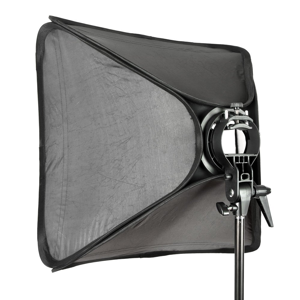

De standaards van Falcon Eyes zijn prima. Zeker als je deze 'permanent' hebt staan. Je hebt nog wel een verbinding nodig, die het lampenstatief verbindt met je flitser. Rechtstreeks verbinden is niet echt handig. Met zo'n kop kun je bijvoorbeeld een umbrella erop zetten, en er zijn adapter dat je softboxes en dergelijke kan plaatsen. Iets met een Bowen S mount bijvoorbeeld.
Een kant-en-klaar setje ben ik zelf niet erg fan van, maar lijkt mij eigenlijk niets mis mee. Je zou per onderdeel kunnen kijken wat je precies in huis haalt.
Zoiets dus:
http://www.cameranu.nl/nl...dox-s-type-bracket-bowens

Die bracket zou dus ook gebruikt kunnen worden voor speedlights?
Sterker nog, die bracket gebruikt je JUIST voor speedlites, zodat je er een Bowens (studioflits) accessoire op kunt zetten (barn door, snoot, softbox).

Zoals Paul al zegt, die bracket is speciaal voor speedlites. Studioflitsters maken gebruik van een bepaalde aansluiting om accessoires mee te verbinden. Bowens is veel gebruikt en daar kun je veel goedkope softboxes voor vinden en dergelijke, die niet speciaal van het Bowens merk hoeven te zijn, maar wel dezelfde aansluiting hebben. Zo'n bracket kun je volgens mij altijd direct aansluiten op een lampenstatief.
