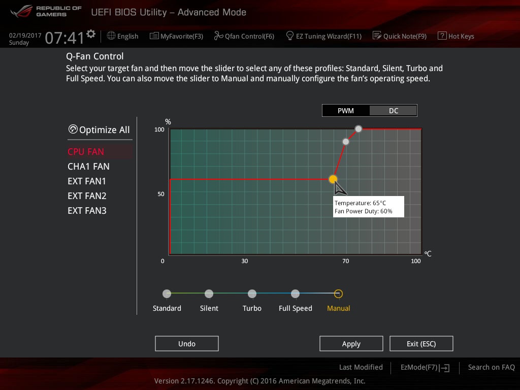

Pomp heb ik aangesloten op de CPU fan.
Ik draai het al een tijdje op Manual DC mode in mijn BIOS:
Afbeeldingslocatie: https://tweakers.net/ext/f/kmjg2p1y6IyWbyv7bj10pYmo/full.jpg
PWM mode = pulsen
DC mode = voltage
Zet het dus op DC mode.
Ik kan het zelfs tot 40% zetten, dus 60% zit ik op een veilige marge.
Werkt prima, geen problemen met fluctuerende RPM, zelfs met stresstest haal ik de 65 °C niet eens en heel stil.
