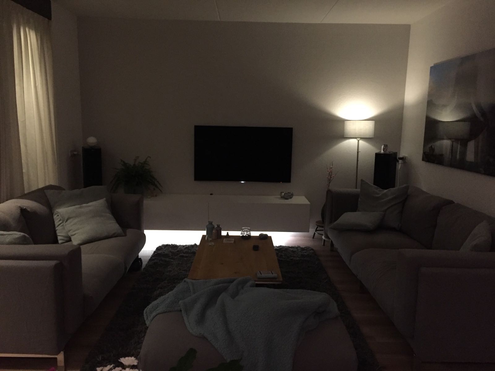

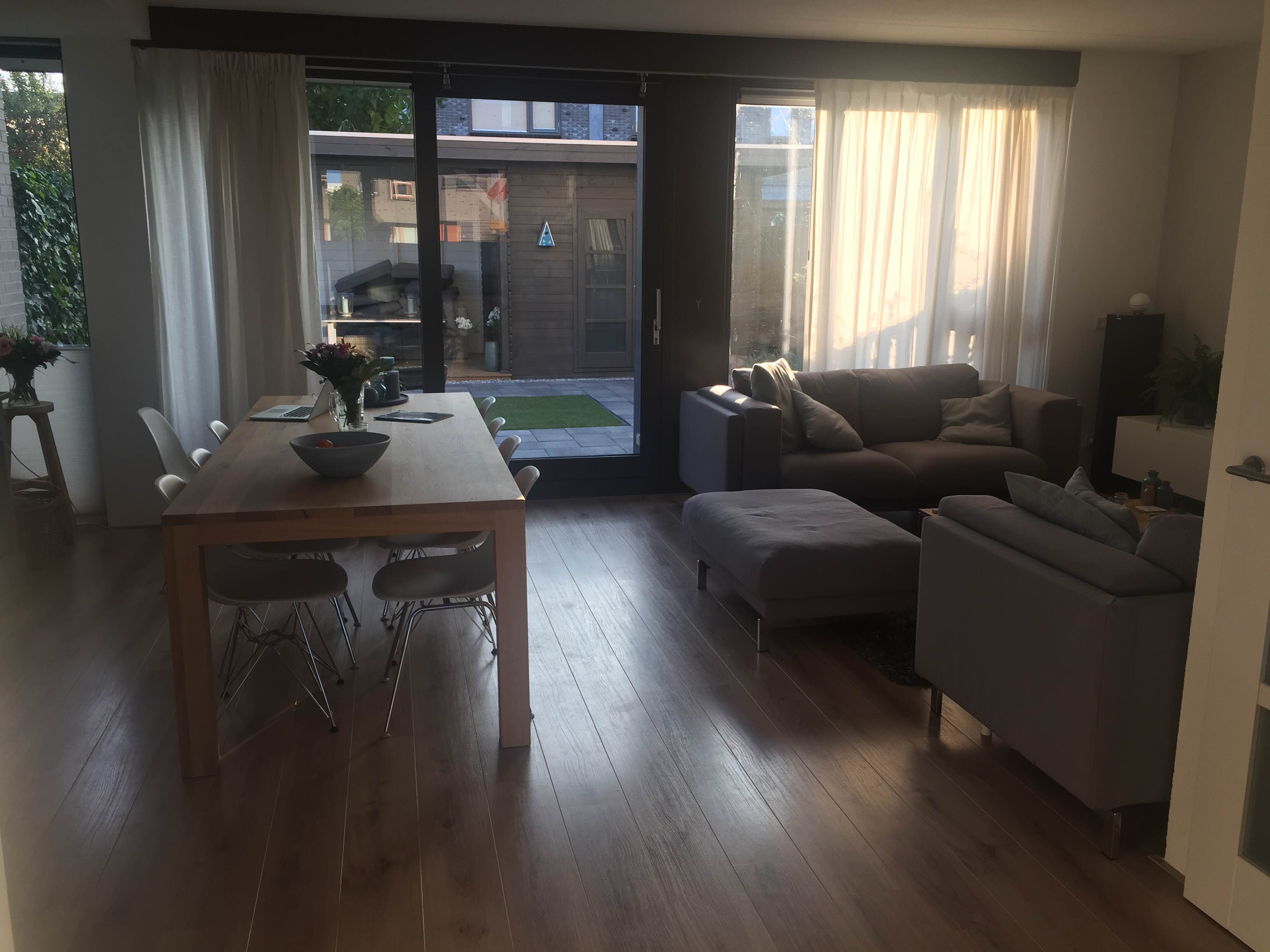

Om te beginnen trap ik af met een 2 tal foto's die het probleem al goed weergeven. Geen ruimte voor vloerstaanders, ze zijn min of meer weg gepropt achter de bank.
Afbeeldingslocatie: https://tweakers.net/ext/f/YiMh3i5ELx0Xd7iRKbQezMBU/full.jpg
Afbeeldingslocatie: https://tweakers.net/ext/f/kK1Vu3fY6DTOCEc3kqI38zDc/full.jpg
Het idee is er nu om de vloerstaanders te vervangen voor Bookshelfs. Deze worden geplaatst op 2, hoe kan he t ook anders: boekenplankjes! Elk in een hoek van de kamer.
Omdat we (lees: mijn vrouw), het glossy zwart een beetje beu zijn moeten er witte speakers komen, met grijs of wit als stofkap, die willen we (lees: mijn vrouw) er ook graag altijd op hebben.
Wat kan ik in mijn woonkamer/keuken (40m2) verwachten als ik de stap maak van Jamo s606 naar B&W 686 S2. Waar verlies ik, en waar win ik?
Bij de Jamo S606 stoor ik me vooral aan de bass, die zelfs op standje uit nog te veel aanwezig is.
Even een kleine maar doch wel erg belangrijke: Ik ben een "beetje" doof en hoor niks boven de 1000-1500 Hz.
Het gaat me dus vooral om de ruimte vullende capaciteiten en helder geluid op hoog volume ( ;) )

De vraag is alleen dus of het gebrek aan laag en vermogen me thuis veel op gaat vallen of dat er zoals jij al aan geeft, een sub nodig is om het gat in het laag een beetje op te vullen, welke sub heb jij erbij gezet?
Denk dat je met plaatsing van de speakers ook een hoop kunt winnen, ze staan nu beiden erg in de hoek wat de laagweergave versterkt. Maak dit ook gelijk bespreekbaar door bijvoorbeeld de lamp of plant een andere plek te geven. :)
Klopt, maar voorlopig komen er geen nieuwe banken en is het dus kiezen tussen de 2 bovenstaande opstellingen. De banken verder van de luidsprekers zetten is helaas geen optie. De foto is gemaakt vanaf een grote eettafel, 110cm * 260 CM met daaraan 8 stoelen die centraal staat in de kamer. Daar moet men wel makkelijk omheen kunnen lopen.
de optie is dus alleen om de luidsprekers wat hoger te plaatsen, en dus bookshelfs te nemen. Zou er nog wat te winnen zijn door een andere versterker te nemen in combinatie met de huidige S606 of de 685?
Er staat nu een Pioneer vsx 510 die met name gekozen is door de gunstige prijs en AV-receiver mogelijkheden + spotify connect etc.

Je kan de 2 speakers ook nog omdraaien, mogelijk doet de kant waar de speaker zit nog iets

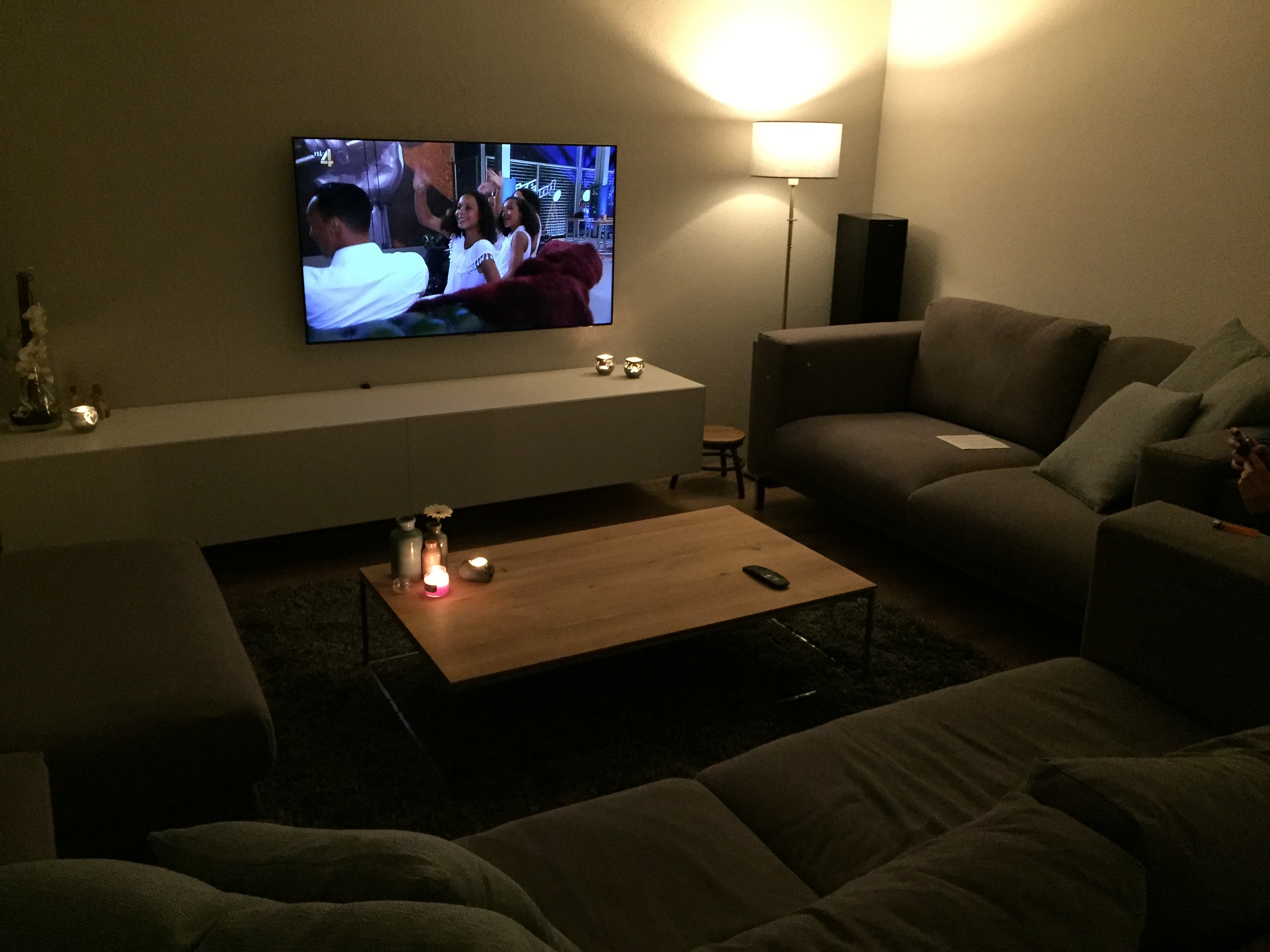

Het is echt niet mijn vrouw die hier de indeling van de ruimte heeft bepaald, dat was ik zelf of beter gezegt, wij samen ;). Misschien dat onderstaande foto wat meer inzicht geeft in de reden van het opsluiten van de luidspreker.
Afbeeldingslocatie: https://tweakers.net/ext/f/0FFKFezuG3vhBdHn5SbnRDtR/full.jpg
We willen heel graag de vrije doorloop naar buiten behouden, en makkelijk aan de tafel kunnen zitten. De foto is vanuit de keuken genomen en aan de linker kant van de tafel staat nog een grote buffetkast.
De topicstart laat eigenlijk de 2 mogelijke opties zien, waarbij de met name de rechter luidspreker altijd slecht staat.

Dus..... Wil ik overstappen op bookshelf, die boven de bank uitsteken... Wat is je punt? Zie je een opstelling waarbij ze dat niet zijn ;)?

Banken 20cm naar de tafel schuiven, speakers 10cm naar voren en 10cm naar binnen. Kost weinig moeite, neemt weinig ruimte in, allicht het proberen even waard voor je nieuwe speakers koopt om te horen wat het met het geluid doet..
