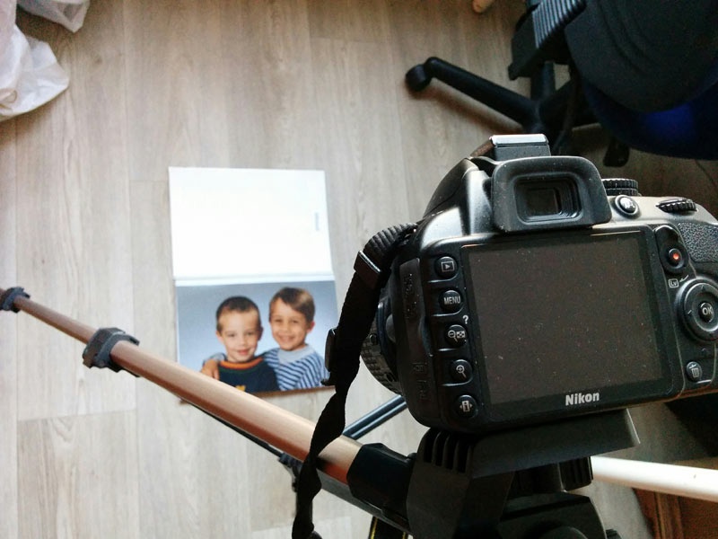

Ik heb nagedacht over wat het eindresultaat moet worden: het lijkt me het leukste als ik de pagina's in z'n geheel digitaliseer. Dit omdat m'n ouders soms hele collages met teksten op de pagina's hebben gemaakt, kleine kunstwerkjes die naar mijn idee niet verloren moeten gaan. De wens om hele pagina's te digitaliseren geeft het kader voor de oplossing, en ik heb twee mogelijke richtingen waarin ik zou kunnen gaan:
1. De pagina's fotograferen
Dit is de gedachte waarop ik nu zit. Het ziet er ongeveer zo uit (inclusief mijn broertje en ik toen we nog lief waren):
Digitaliseren fotoalbum
Voor- / nadelen
+ Snel: klik, pagina omslaan, klik, etc.. Ik ben via m'n werk in het bezit van een Adobe CC licentie. Helaas is de Nikon van m'n vader niet geschikt om via Adobe Lightroom direct aan m'n Macbook te koppelen. Hierdoor zou ik meteen de foto's op de Macbook kunnen bekijken, wat een mogelijke oplossing is voor het nadeel:
- Last van spiegelingen. De pagina's, en daarmee ook de foto's, zijn wat gebold. Het blijkt erg lastig de reflecties en spiegelingen van de foto's te krijgen.
- Scherpte. Ik merk dat de foto's niet altijd even scherp zijn. Scherpstellen op een vast punt en automatisch scherpstellen op een of meerdere punten geeft toch soms wazige resultaten.

Dingen die snel in mij opkomen:
Methode 1 is snel. Zaken waar je rekening mee moet houden is licht: doe aan beide kanten een zo wit mogelijke lamp onder een niet te kleine hoek zodat je geen hinderlijke reflecties krijgt. De andere die vervelend is, maar door de eerste tip wegvalt, is dat je (je eigen) schaduw niet op de foto wil.
Methode 2 gaat met een goede scanner wellicht iets beter, maar vooral langzamer. Erger is wanneer je een fotoboek hebt, waar je de bladen niet los uit kunt halen: je krijgt nooit een vlakke pagina voor een goed beeld!
Bedankt, hier had ik nog niet aan gedacht! Ik ga kijken wat ik met een fotocamera en lampen kan doen, maar andere tips blijven natuurlijk welkom! _/-\o_
