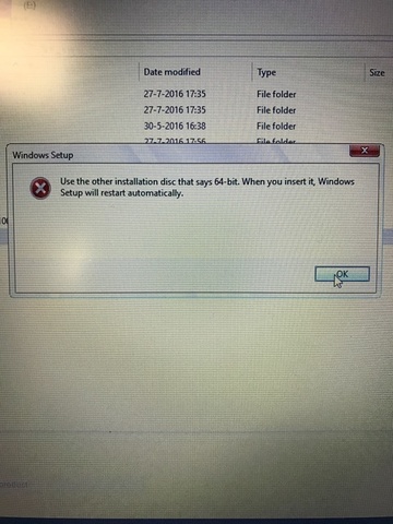

Die setup.exe kan die dus niet openen(zie afbeelding)

Deze stick heeft zowel de 32-bit als de 64-bit. Allleen bij het aanklikken van het Setup.exe voert die de 32-bit uit, dus kan die hem niet openen.
Foutmelding 64-bit

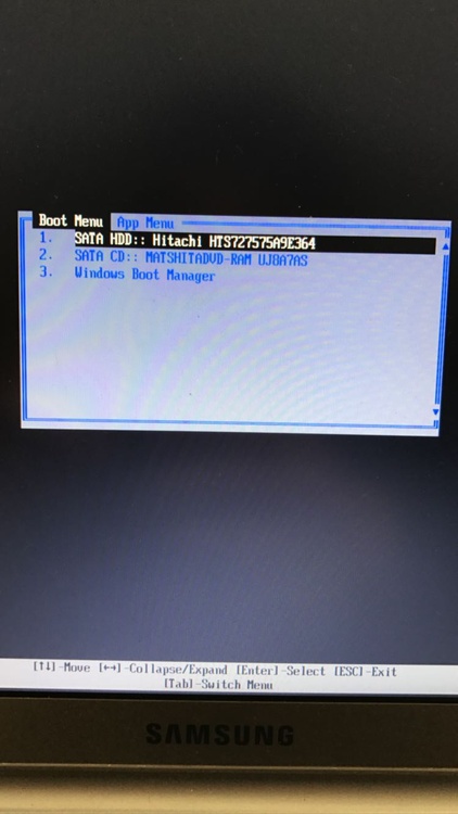

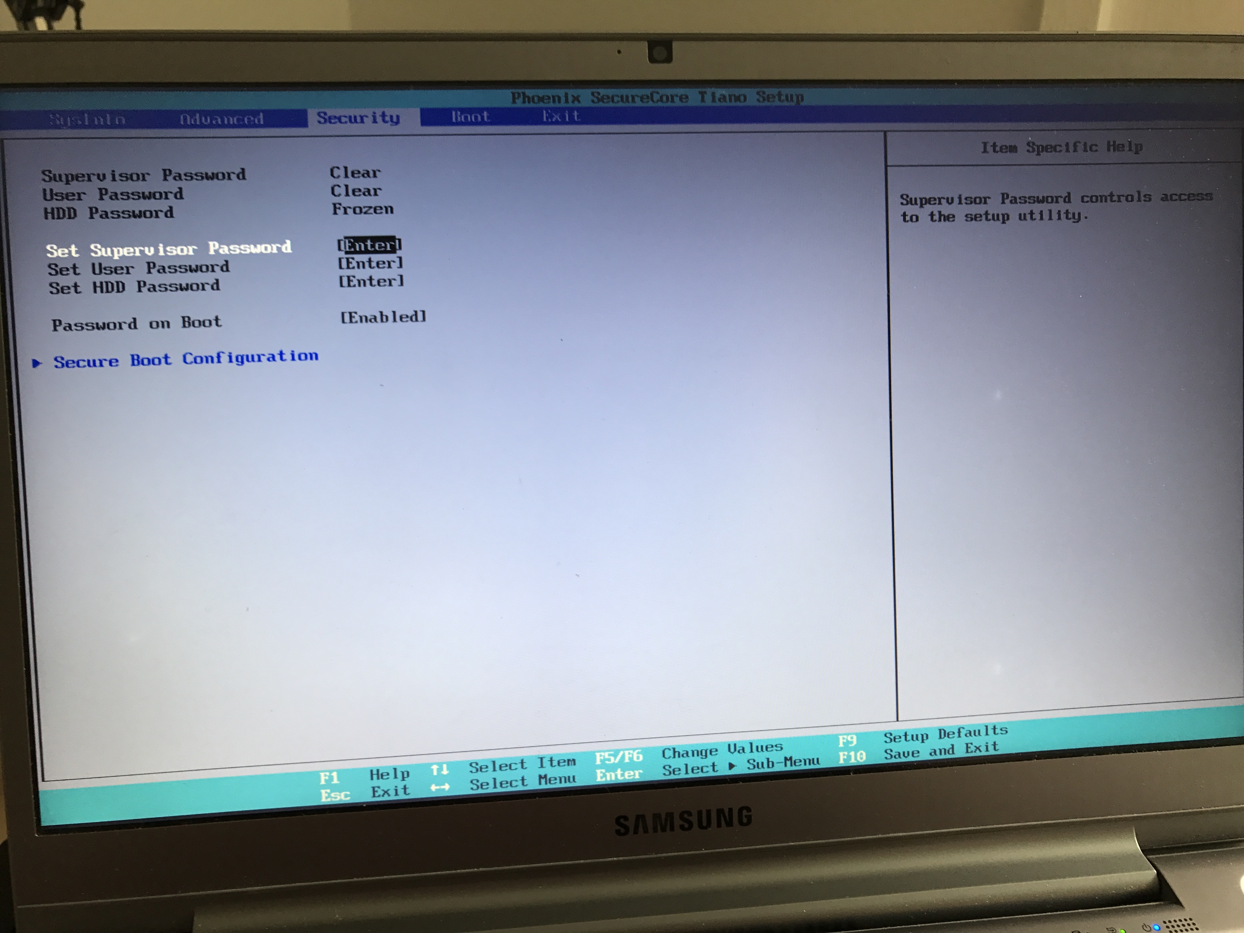

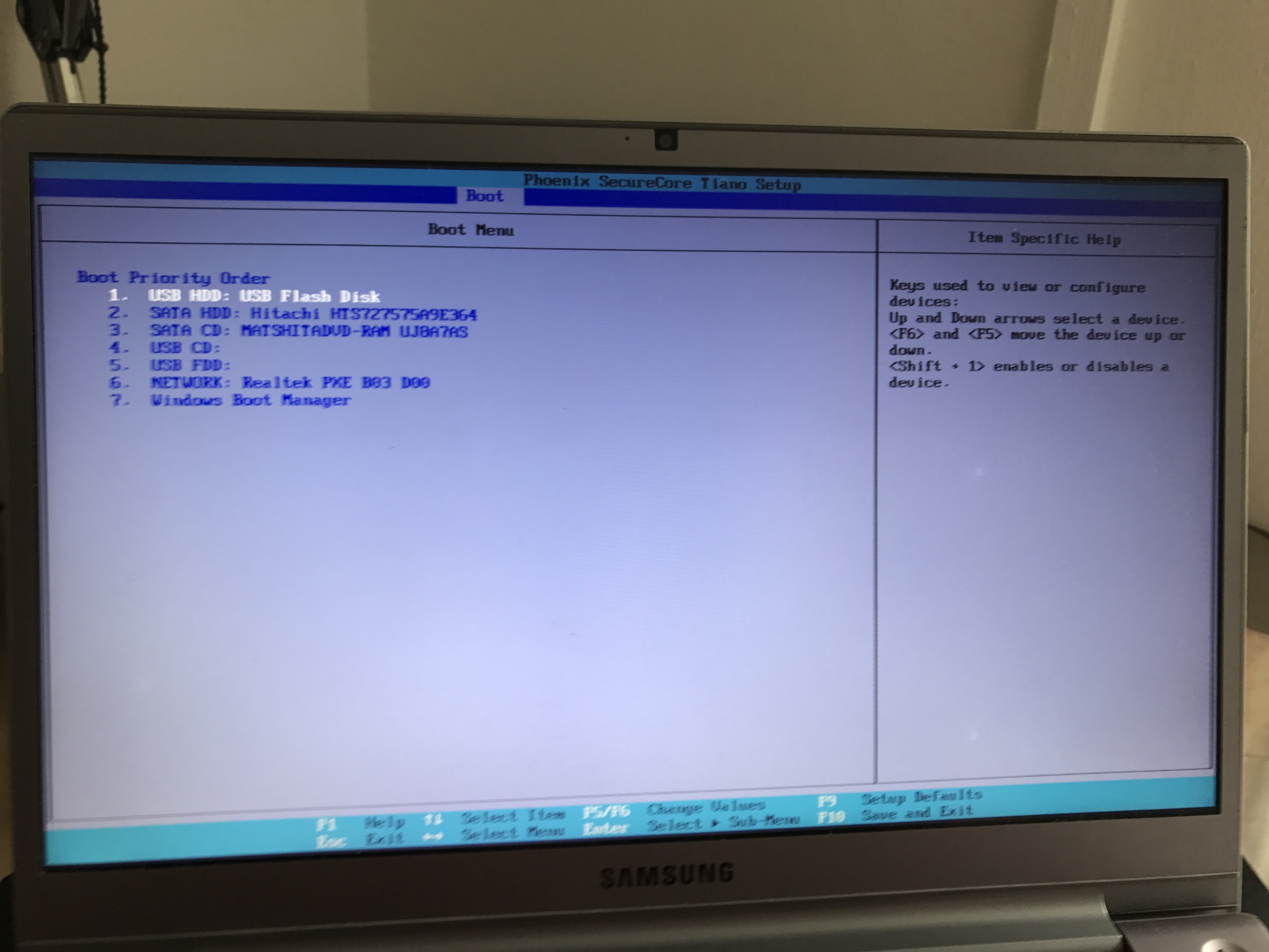

Gedaan, hij start gewoon de computer op omdat die dus de USB stick niet ziet. Ik heb wat screenshots toegevoegd hoe de BIOS eruit ziet. Ik heb daar ook Secure Boot uitgezet, mocht niet baten.

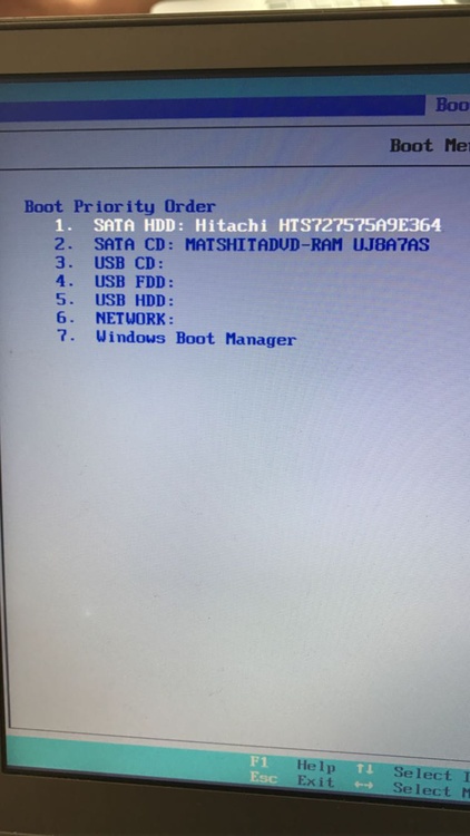

BIOS
BOOT apparaten

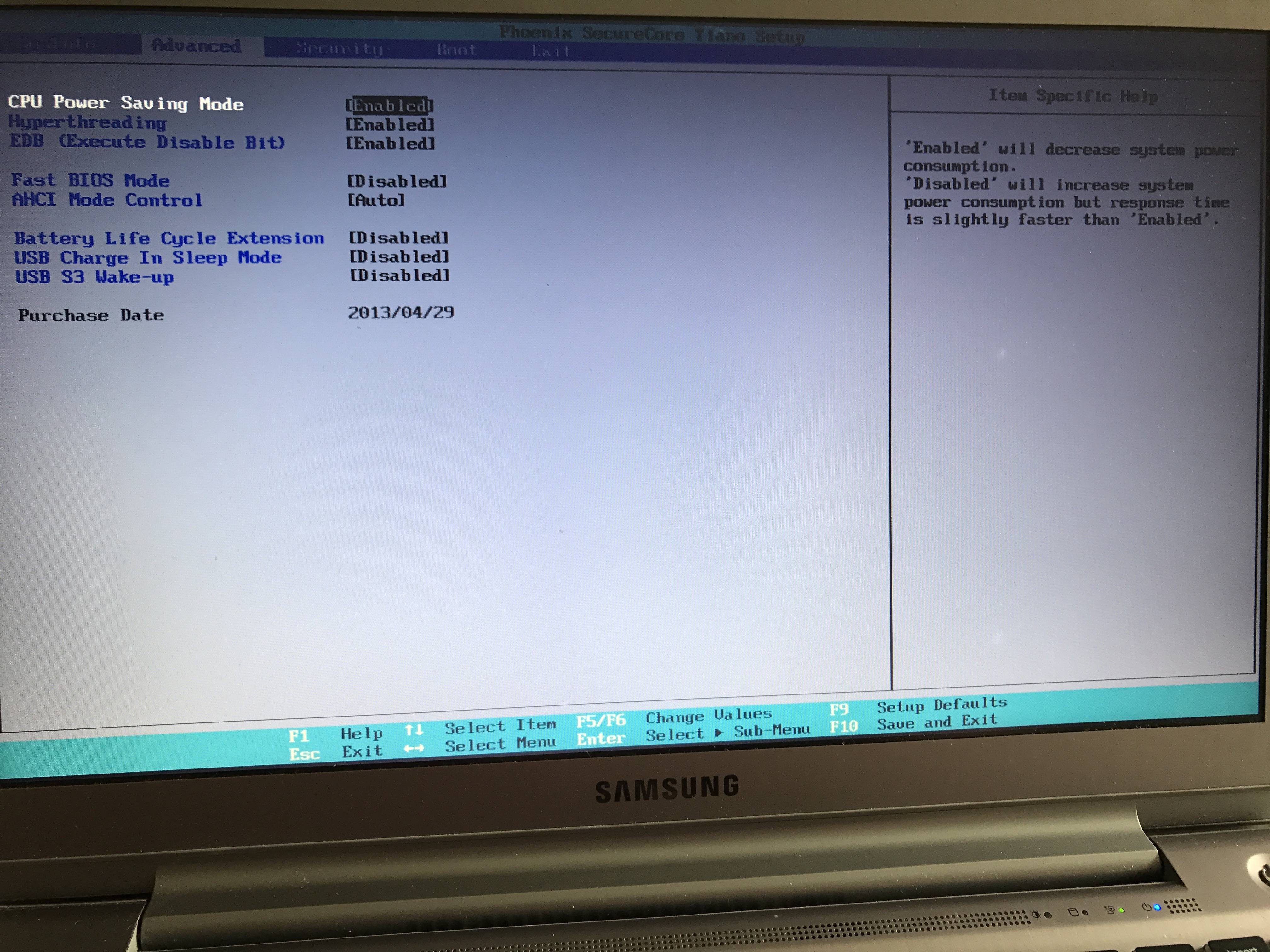

Heb je in de BIOS de optie Fast Bios Mode op disabled staan?
Zie ook dit filmpje: YouTube: How to boot from USB drive in samsung laptop | USB boot option not f...

Ik zie het nog nergens staan maar de boot order om te starten vanaf usb is verkeerd. Zet die van USB HDD bovenaan en waarschijnlijk zal hij dan wel starten vanaf usb.
Ook kun je vaak bij het opstarten op een bepaalde toets drukken om te bepalen waar vanaf geboot moet worden. Meestal is het F11 of F12, in uitzonderlijke gevallen is het F10 of F8.

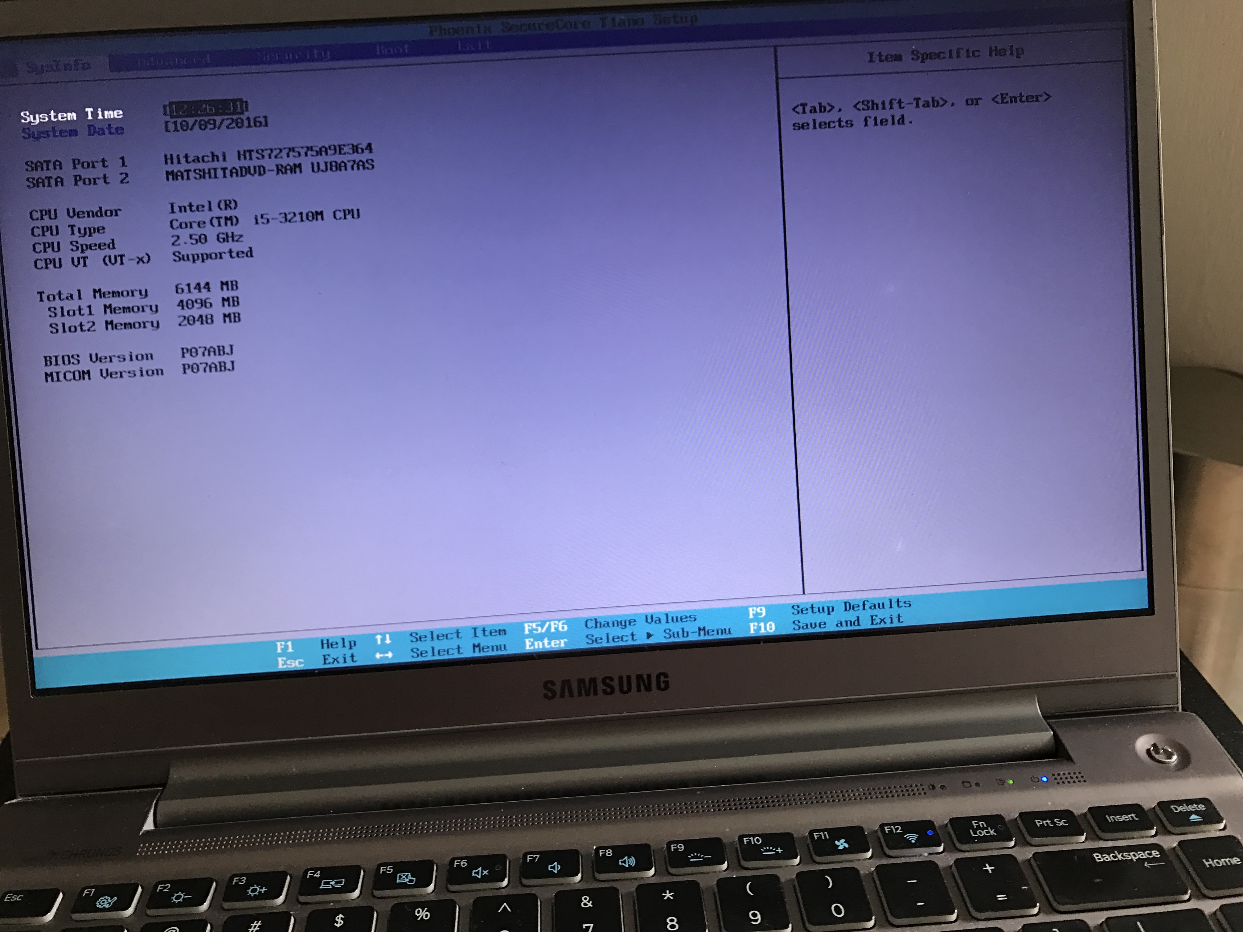

Klopt, bij Samsung laptop is dat f10, meerdere malen geprobeerd. Ik heb ook alle USB bovenaan gezet in de boot order dus daar ligt het niet aan

Dan kan ik alleen nog een bios update voorstellen in de hoop dat het een bug is in je huidige bios. Aangezien andere usb sticks ook niet werken.

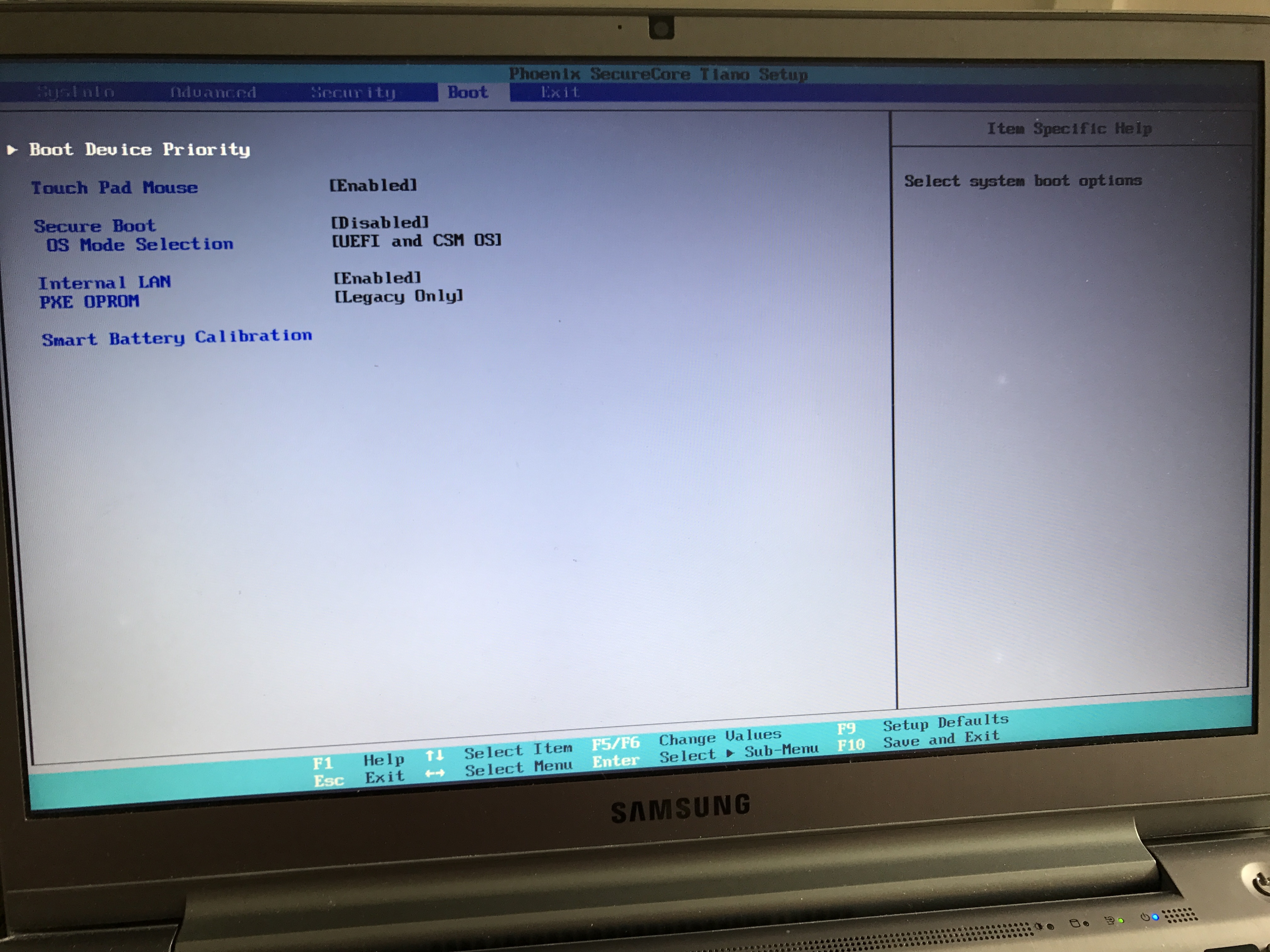

Heb je in je Bios instellingen gezet als "BIOS LEGACY"?
Review QNAP TS-230 NAS
  • assn
  • Laatst online: 12-10 09:45
Dutchredgaming schreef op vrijdag 07 oktober 2016 @ 15:44:
Bedoel je bij de optie: PCE OPROM ; Legacy Only'?
Ik ga het nu proberen.
Jij bent de held van de dag. Hij doet het! Dit is de oplossing dus -> Fast boot uitzetten en PCE OPROM in Legacy Only zetten! Thanks a lot!

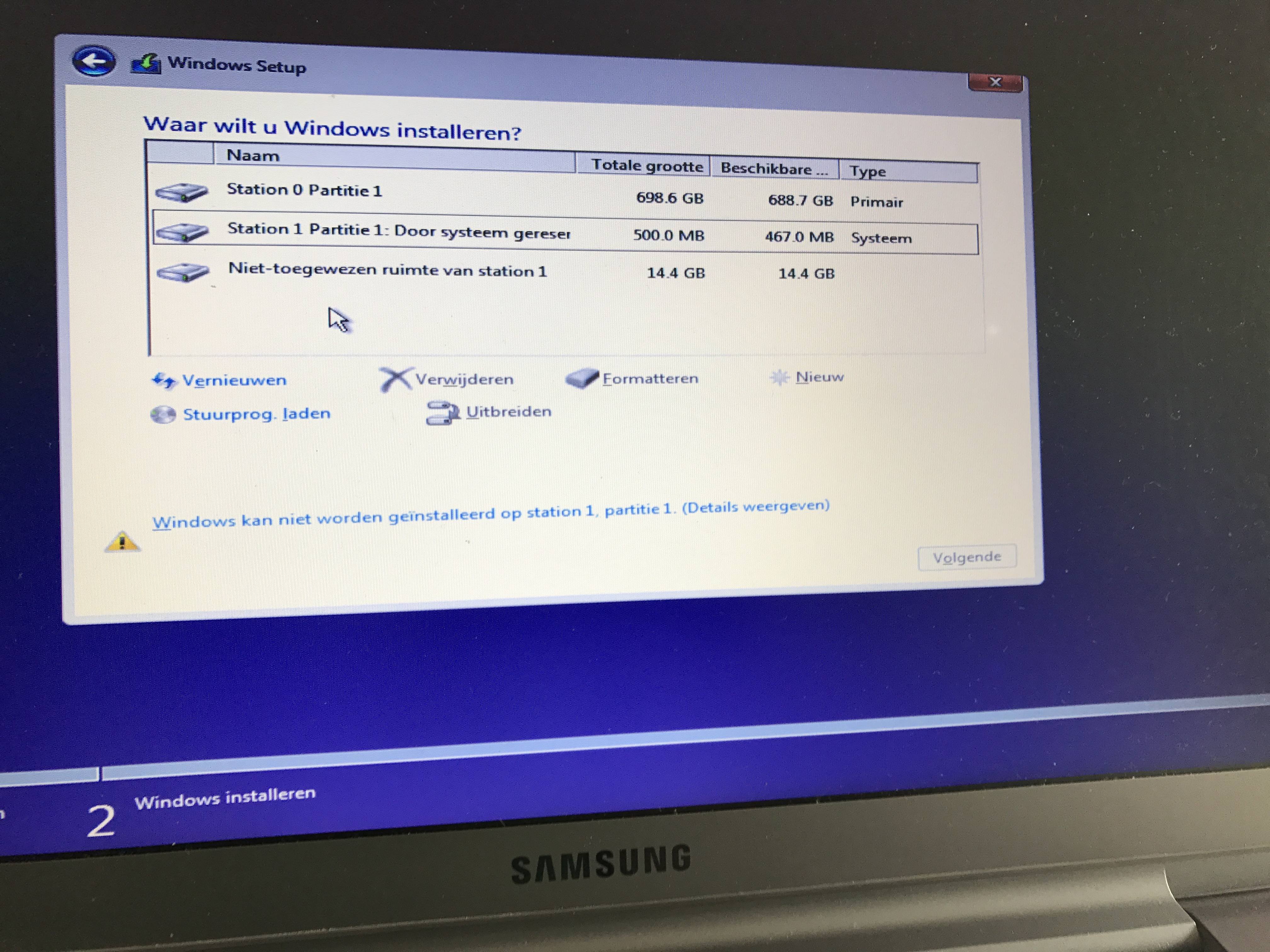

Er doet zich wel een ander probleem voor nu, ik kan de schijf formatteren en windows installeren. Zodra die klaar is dan start die windows op. Als ik dan de USB stick eruit haal dan kan die geen besturingsysteem vinden. Moet ik inde Bios nog instellingen aanpassen of iets dergelijks als ik windows geinstalleerd heb?

Kijk eens welke partitie tabel type de schijf heeft, want de kans is groot dat Windows de boot record op de stick heeft gezet, ipv de harde schijf.

Hoe kan ik dit zien? De partities zien er nu als volgt uit nadat ik Windows geinstalleerd heb(dan kom ik direct weer in Windows setup hier terecht)
Afbeeldingslocatie: https://tweakers.net/ext/f/YkmdJTCCBE03dQ9xuHAJlRl1/thumb.jpg
Windows wordt geinstalleerd maar kan dus vervolgens niet opstarten.. vreemd dit allemaal

Dat lijkt op een legacy boot installatie en de vraag is dan wat de vorige was, was dat via uefi? Je kan iig zien wat de schijf indeling is door diskpart uit te voeren via shift F10, diskpart en dan list disk. Of gewoon naar Windows booten en daar in schijf beheer de eigenschappen van de harde schijf (niet een partitie) bekijken.
Als je trouwens de boot volgorde had aangepast naar stick eerst, ipv het bootmenu aan te roepen en zo eenmalig vanaf de stick te starten kan de installer dat ook gezien hebben als volume om het boot record op te zetten.
In het overzicht zie ik iig geen boot partitie die Windows altijd aanmaakt vooraan de schijf. Die system reserved is dat vziw niet, maar ik durf er niet mijn hand voor in het vuur te steken.
Commandline FTW

Als ik naar je scherm print kijk zie ik geen boot partitie en ook opstart partitie.
Je moet de pc laten booten/opstarten vanaf de USB.
Als je bij je bovenstaande scherm ben selecteer dan de partities en kies voor verwijderen.
Totdat een 1 partitie over houd.
Selecteer deze partitie en druk dan op volgende.
Als goed is word nu Windows op deze schijf geïnstalleerd

Hero of Time schreef op zaterdag 08 oktober 2016 @ 15:54:
Ik kom dus niet meer in Windows. Ik kan alleen in het Windows setup komen, dat is het probleem. En de partitie is alleen van mijn HDD dus de Flashdrive staat daar niet tussen. Ik heb eerste alle partities verwijderd en geformatteerd. Vervolgens 1 nieuwe aangemaakt en daarop windows geinstalleerd. Alleen als ik dan opstart zonder USB vindt die geen Windows installatie. Ik heb de instellingen van de BIOS toegevoegd als afbeelding.
BIOS inst 1
BIOS inst 2
BIOS inst 3
BIOS inst 4
BIOS inst 5
Ik heb het nu met deze instellingen voro elkaar gekregen om windows te installeren. Dus ik kan in Windows maar ik moet de laptop wel nu opstarten via de USB stick, zonder USB vindt die geen OS

Ok, er moet een toets zijn, zoals F11 of F12 om het boot menu van je BIOS aan te roepen. Zet de boot priority weer op HDD eerst, stick ergens anders en via het boot menu kies je dan de stick.
Commandline FTW
  • assn
Hero of Time schreef op zondag 09 oktober 2016 @ 12:57:
Ik kan dit in het BIOS aanpassen bij BOOT priority. Dus dan dat aanpassen, via stick opstarten en windows installeren? Begrijp ik het zo goed? Ik hoef verder niks aan te passen bij de PDXE of iets anders?
  • Hero of Time
  • Laatst online: 22:32
Hero of Time
Moderator LNX
There is only one Legend
assn schreef op zondag 09 oktober 2016 @ 13:06:
Boot volgorde veranderen zodat de harde schijf eerst is. Dan met de sneltoets van de stick booten (boot override). De Windows installatie zou dan alles goed moeten doen, mits er geen enkele partitie meer op de schijf is. Maak er desnoods een aan vanuit de installer, je krijgt dan een melding dat er nog meer aangemaakt worden om te zorgen dat het systeem kan starten.
Wil je de voordelen van UEFI hebben zoals snel opstarten, dan moet je via die modus de installatie starten. Hierbij hoort ook de juiste partitie tabel type, namelijk gpt, terwijl de oude legacy boot of csm boot weer mbr vereist.
Laten we eerst eens kijken wat er met de eerste stappen gebeurt. Uefi is dan voor latere zorg.

Hero of Time schreef op zondag 09 oktober 2016 @ 13:18:
Het werkt dus niet, ik heb de boot volgorde aangepast in de BIOS HDD eerst. Daarna windows geinstalleerd en opgestart. USB stick eruit gehaald en dan opnieuw opstarten, vervolgens zegt die dat die "All boot options are tried." en kan die geen windows opstarten

assn schreef op zondag 09 oktober 2016 @ 14:41:
Ik zie geen kolom gpt maar de diskpart bij installer staat hetzelfde zoals bij de bovenstaande screenshot(geen sterretje dus). Ook kan ik de HDD niet selecteren bij F10 tijdens het opstarten, hij zoekt dan en kan vervolgens niks vinden lijkt het.
Je bedoelt het plaatje bij assn in "Windows opnieuw installeren via usb-stick"? Dat is niet diskpart zoals ik het omschrijf. Ik doel echt op de command prompt die je opent via shift+F10, dan diskpart en dan list disk. In de terminal uitvoer moet de kolom GPT staan.
Commandline FTW
  • assn
Hero of Time schreef op zondag 09 oktober 2016 @ 17:41:
Daar staat zowel bij mijn DIsk 0 van 698 GB een sterretje als bij de disk 2(flash drive) met 3824 mb
  • Hero of Time
Hero of Time
Moderator LNX
Ok, dus de schijf waar je Windows op wilt installeren heeft de GPT partitieindeling. Dan verklaart dat waarom het systeem niet wil opstarten, omdat de installatie in Legacy mode is uitgevoerd en dus geen UEFI gegevens bevat. Echter is dit weer vreemd, want als je in Legacy mode start en de schijf is GPT, zou er een foutmelding moeten komen hierover.
Heb je bij het bootmenu van je moederbord, als je de stick kiest, ook nog een tweede optie ervan met UEFI: <usb stick>? Als je dat niet hebt, dan de installatie weer eens starten, met shift+F10 een command prompt openen en dan de volgende commando's:
diskpart
list disk # dan weet je welk nummer jouw schijf is
select disk 0 # of welk nummer jouw schijf heeft
clean # dit gooit de hele schijf leeg
list disk # verifieer of je schijf nog steeds een * heeft bij GPT, zou niet moeten zijn
Nu kan je verder met de installatie. Mocht je al bij de schijf/partitie selectie staan, klik dan even op vernieuwen.
