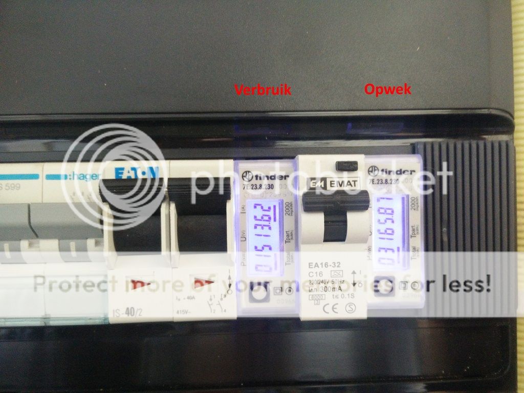

Terugkomend op jou reactie. Ik heb nu 2 Finder kWh-meters en wilde via S0 de boel gaan uitlezen. Maar toen werd ik erop attent gemaakt dat je met SDM120C meer kunt uitlezen, bovendien hoef ik dan geen duurdere S0PCM te kopen, maar alleen een RS485 naar USB module voor de Pi (die ik ook nog moet kopen).
Er zijn meerdere RS485 te koop zag ik, de USB van Ocaj werkt in elk geval goed: ocaj in "Datalogging: PV systemen"
Daarnaast wil ik een derde kWh-meter gaat gaan gebruiken om mijn warmtepomp airco te monitoren, de waarden die hij geeft zijn niet accuraat. Later kan ik dan alsnog SBFspot gebruiken om mijn zonnepanelen te koppelen.

Op dit moment log ik wel mijn PV, dat gaat via UTP naar Sunnyportal en via bluetooth lees ik de omvormer op de laptop uit af en toe om realtime te kijken. Verder doe ik niks met deze logging.
In de meterkast zitten de 2 kWh-meters voor mijn verbruik en opwek (foto van vandaag):
Afbeeldingslocatie: https://i204.photobucket.com/albums/bb128/Binnetie/kwhmeter%20opwek%20verbruik_zpslp3qwb6e.jpg
Met deze standen deed ik ook niet echt wat, meer om het af te lezen. Doordat ik nu alles graag overzichtelijk via een Pi wil gaan zien in een dashboard ben ik de war geraakt, zie dit bericht:
Binnetie in "Datalogging: PV systemen"
Ben even logging-verstrooit van geraakt 8)7
Wat er uit de SMA komt geloof ik voor eerst wel, dat komt later wel als ik deze via SBFspot ga uitlezen.
Ik vind het mooi als ik via de kWh-meters kan gaan zien wat ik verbruik, opwek en de warmtepomp kan zien wat deze verbruikt omdat de warmtepomp dit zelf niet juist zou weergeven. Dit met aparte grafieken.
Wat jij dan adviseert is om 2x een SMD120c te kopen. Hiermee lees je op de ene SMD120C meter de opwek en verbruik uit en de tweede meter alleen het verbruik van de warmtepomp, klopt het zo? Kan een SMD120C beide waarden apart naar de Pi versturen of doet hij gewoon Verbruik-Opwek=waarde die doorgestuurd wordt?

Volgens mij haal je wat definities door elkaar.
Je hebt een omvormer die zit op een eigen (PV)groep. Als je het standby-verbruik van de omvormer negeert ben je alleen geïnteresseerd in de productie, dat is maar 1 kant op.
Als je een kwh-meter direct achter de hoofdschakelaar zet, dan houdt een SDM120 daar twee aparte tellers voor bij: 1 voor import (stroom die je koopt) en 1 voor export (stroom die je teruglevert).
Met alleen 1 kwh-meter zie je dus hetzelfde als de officiële meter van de netbeheerder.
De stroom die je in huis verbruikt zal allereerst de stroom zijn die uit je PV-installatie komt. Als je op enig moment minder verbruikt dan produceert, dan zal de stroom via je hoofdschakelaar je huis verlaten (en de "export"-teller dus oplopen).
Verbruik je meer dan je opwekt, dan moet je dat bijkopen ("import"-teller loopt op).
Aangezien stroom maar 1 kant tegelijk op kan lopen, lopen de import en export teller nooit tegelijk op.
Op de groep waar je warmtepomp opzit kun je nog een meter zetten. Die meet dan wat de warmtepomp verbruikt, maar dat is dus altijd minder dan je met je hele huis verbruikt.
Hoe zit jouw Finder die je "verbruik"-meter noemt nu aangesloten? Op de hoofdschakelaar?
Dan laat die meter dus niet je eigen verbruik zien, maar je netto-verbruik waar je productie al vanaf is.
  • Binnetie
  • Laatst online: 12-06 11:00
ocaj schreef op dinsdag 18 oktober 2016 @ 00:09:
Top, dankje voor je heldere uitleg! Dat was wat ik zocht.
Ik vermoed dat de opwek meter langs de vebruik meter gaat. Op die manier zie ik dus alleen mijn verbruik waar de opwek al vanaf is (wat ik dus direct uit de omvormer heb gebruikt). Ze moeten gescheiden van elkaar werken.
De jongens van de zonnepanelen installatie hebben dit aangesloten, met als gevolg dat de data van verbruik een corrupt is. Mijn pa gaat hier even naar kijken als ik een goed aansluitschema kon vinden. Hij heeft de rest van de meterkast aangesloten alleen die kWh-meters niet.
Dan heb ik dat weer goed, of ik koop direct gelijk nieuwe kWh-meters met RS485.
