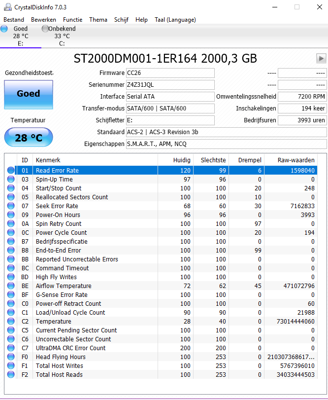

Als je SMART gegevens van de SSD hier post (bv. met het gratis Cristaldiskinfo), kan je je de moeite van het kabelwisselen misschien besparen: als je CRC-fouten aantal nul is, ligt het niet aan de SATA kabel.
Het is sowieso handig om de SMART-tabel hier te plaatsen (vooraf GEEN tests draaien! Tabel uitlezen en hier plaatsen als plaatje of als tekst), dan wordt in een een aantal gevallen een clou zichtbaar.

hier zijn denk ik de smart gegevens van de hdd, ik hoop dat jullie hier iets aan kunnen zien.
bij status geeft het programma "goed" aan. dus dat lijkt mij dat het probleem ergens anders moet liggen?
smart hdd

Je hebt nul CRC (communicatie) fouten, dus aan je SATA kabels ligt het niet.
Ook heb je nul slechte sectoren, daaraan ligt het ook niet.
Wel vind ik de airflow temperatuur aan de (te) hoge kant, maar je harddisk zelf heeft het niet warm gehad.
Heb je al eens een algemene hardwaretest gedaan, inclusief een memtest?
