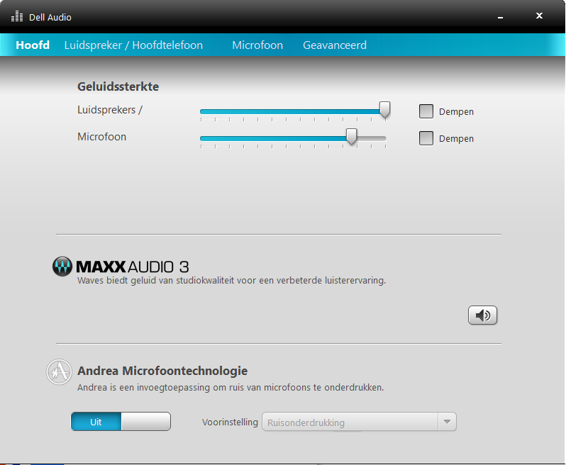

Speakers zitten goed, heb het probleem ook met m'n koptelefoon
https://i.gyazo.com/7048063a376a37395f799286527becb4.png
Heb ook nergens een optie in de interface

saken schreef op zaterdag 01 oktober 2016 @ 21:47:
Dat ziet er uit als een driver van Dell. Heb je al de driver van Realtek zelf geinstalleerd? Vaak krijg je er meteen een hele audio manager bij waar je van alles kan instellen. Ik zou zelf dat eens proberen.
