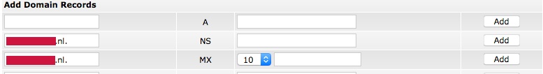

Ik ben bezig om voor een klant zijn MX-records in de directadmin in te veranderen naar google apps. Maar ik kom na veel zoeken er maar niet uit wat de juiste manier is om de directadmin te vullen met de juiste google MX records.
Als ik google zoek naar hoe ik het moet instellen, krijg ik een andere versie van direct admin te zien dan dat ik voor mn neus heb, in onderstaande printscreen zien je namelijk 3 velden
mx2
ik ga ervanuit dat ik in het eerste veld ASPMX.L.GOOGLE.COM. invul, in het dropdown menu 10, maar wat vul je in het veld daarna, deze mag namelijk niet leeg zijn

daar is er geen 3e vak. Maar ik heb dit vak wel, dus wat vul ik daar nu in?

Nee, het eerste vak is voor je zone, dus daar pleur je je domein in, de drop-down is MX priority en dat vakje daarna is dus de MX FQDN.

Dus als ik je goed begrijp, mijndomein.nl. in het eerste vak, dan 10 in dropdown, en dan ASPMX.L.GOOGLE.COM. ?

Ja

De afbeeldingen (waar je naar linkt) in je openingspost is ook gewoon juist.
Sterker nog, je moet daar het vinkje weghalen.
De afbeelding die je hebt gepost is de 'DNS Management'.
Je moet dus onder 'MX records' het vinkje weghalen, anders wordt e-mail van de server zelf niet bij de externe host afgeleverd maar blijft die lokaal hangen.

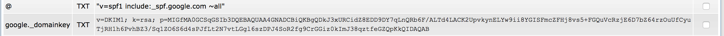

Ik heb 3 domeinen, waarvan 2 bij vip.nl en 1 bij een andere lokale host (die werkt met directadmin). Bij de eerste 2 heb ik zonder problemen de spf en dkim ingesteld. Maar bij de directadmin krijg ik het niet werkend.
ik heb het als volgt ingesteld
directadmin

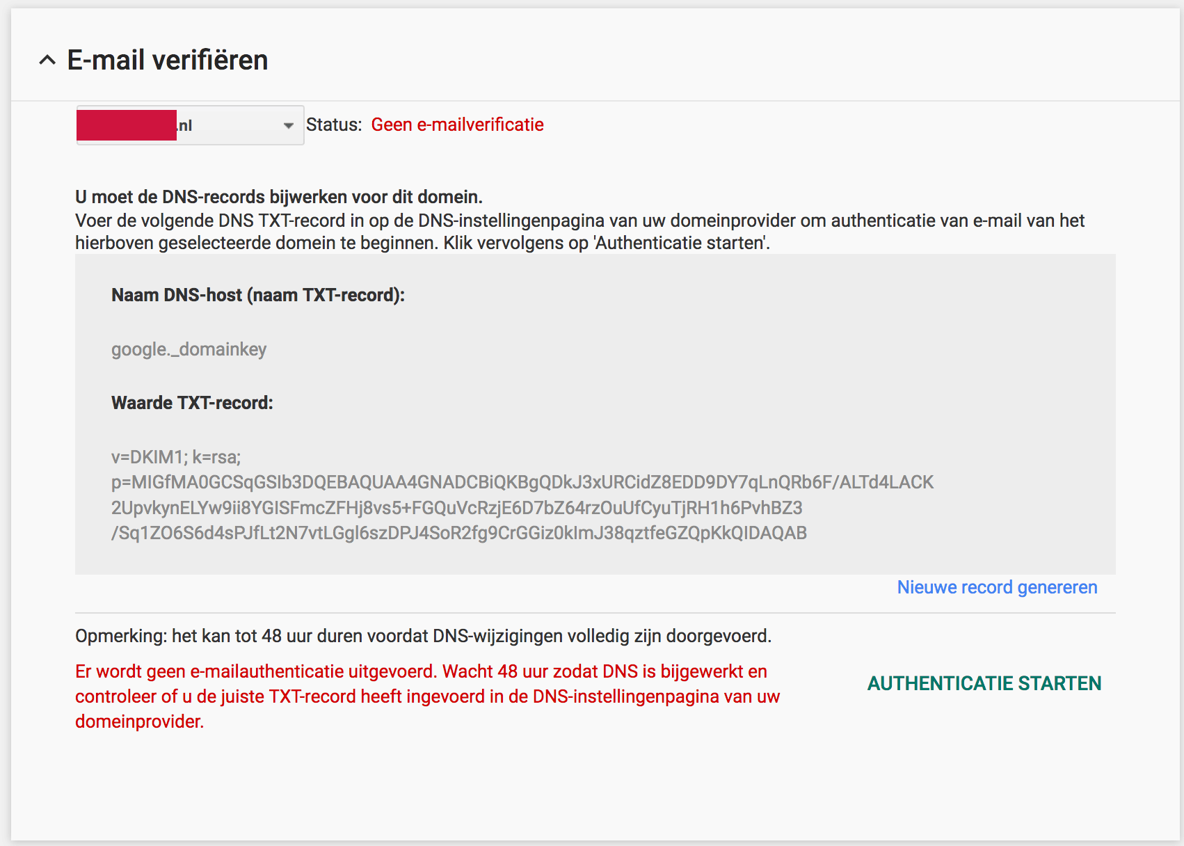

maar ik krijg in de google admin console nog steeds de melding dat de dkim niet geverifieerd kan worden
google
wat doe ik verkeerd?

Zet een punt achter google._domainkey
dus: google._domainkey.
En wat geeft MXToolbox aan?
