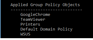

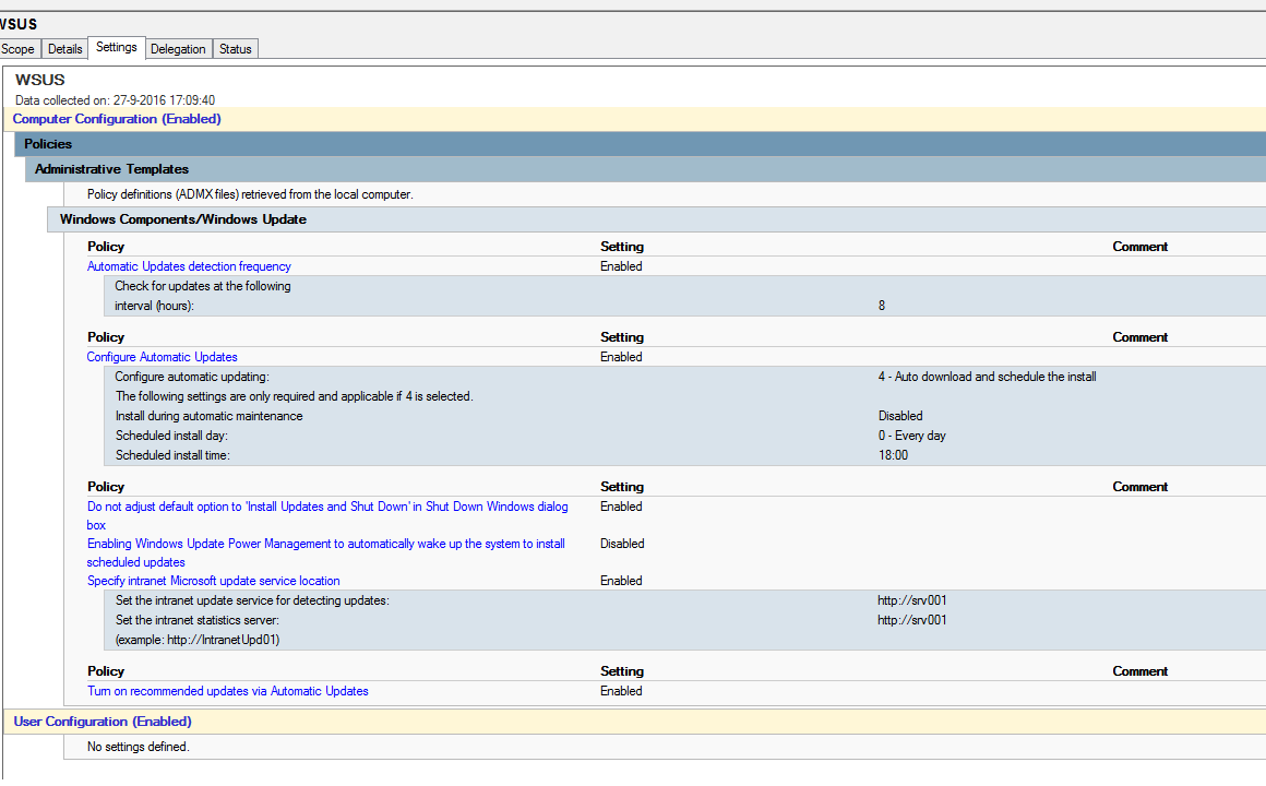

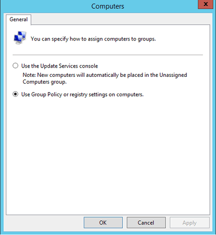

Tja eigenlijk een best simpel verhaal. Een server die AD, DNS en o.a WSUS doet. Een aantal client, waarvan geen van alle in WSUS te zien is.
GPO met WSUS policy gemaakt die wordt gepushed naar de clients.
Server config: Afbeeldingslocatie: https://tweakers.net/ext/f/sRqc7wRayi18KtoN7XbjUOOl/thumb.png
Client Verificatie: Afbeeldingslocatie: https://tweakers.net/ext/f/XpNDe0elomNRgOOkaUjQHRRU/thumb.png
WSUS config: Afbeeldingslocatie: https://tweakers.net/ext/f/jcMrHgHmnANFC0pbeBZMZRBj/thumb.png
Wat mis ik? Alles werkt prima behalve de clients die niet in WSUS komen. |:(

Tja, dat kan heel veel zijn natuurlijk en daarvoor zijn ook enorm veel troubleshooting tips te vinden met wat simpele zoekopdrachten.
Het eerste wat mij zo opvalt is dat geen specifieke poort opgegeven wordt in jouw policy. Welke heb je geconfigureerd in WSUS en is daarop ook te verbinden door de clients?

The Realone schreef op dinsdag 27 september 2016 @ 18:30:
De service draait op 8530, ik had ergens gelezen dat dit niet gedefineerd hoeft te worden. Zal dit nakijken. In de firewall policy staat deze poort open en in IIS zie ik de binding + de service die draait. Vanuit de client krijg ik een witte pagina te zien. Ook als ik in IIS op visit page klik zie ik alleen een witte pagina.
Ik ben nu aan het uitzoeken of dat dat normaal is en hoe de pagina er uit moet zien. Blijkbaar klopt dat dus. https://social.technet.mi...ernet?forum=winserverwsus. Wat ik vergeten ben te melden is dat ik WSUS al een keer heb verwijderd en opnieuw heb geinstalleerd.
UPDATE: Blijkbaar echt alleen het poort nummer wat miste in de GPO. _/-\o_

Volgens mij moet je dit juist specificeren als je 8530 gebruikt omdat clients anders van 80 uit gaan. Kwaad kan het in ieder geval niet.

Check even deze post. Kort gezegd. je moet Client-side-targeting gebruiken. hiermee ben ik de eerste keer ook de fout in gegaan.
http://prajwaldesai.com/h...t-side-targeting-in-wsus/

-Enable client-side targeting heb je niet in GPO geconfigureerd (zou volgens mij niet uit hoeven maken, bestaat hetzelfde groepje in je wsus?)
-Allow signed updates form an intranet microsoft update service location enabled zetten wil nog wel eens helpen
