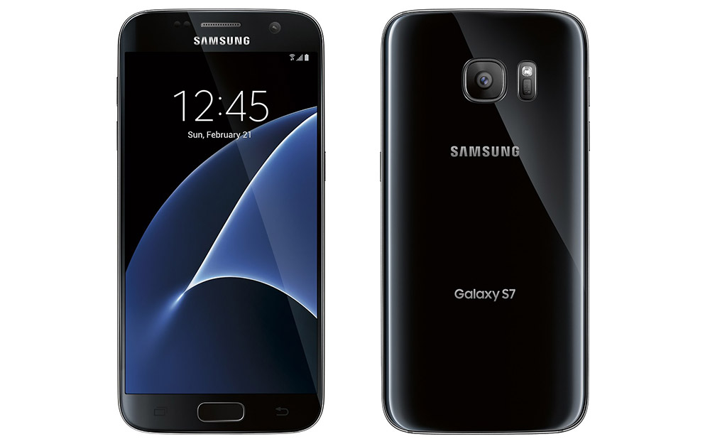

Beugeltje dan maar?
Even voor het beeld. Hoe ziet je telefoon er uit?
Samsung Galaxy Core Prime:
Afbeeldingslocatie: https://4a1mgc2ur5su2n4kpn47qo66-wpengine.netdna-ssl.com/wp-content/uploads/2015/01/core-prime-lte.jpg
of als Galaxy S7
Afbeeldingslocatie: http://www.droid-life.com/wp-content/uploads/2016/06/galaxy-s7-unlocked-us.jpg
Ik verwacht dat de One+ One sneller is dan de Core Prime, dus als het inderdaad een Core Prime is zou ik proberen geld terug te krijgen/verkoper te melden bij MP en de One+ blijven gebruiken.
Je zou er een officiële rom op kunnen flashen en doorverkopen, maar als je niet zeker weet welk toestel je hebt en hoe je dat kan zien kan dat lastig zijn. Voor het geval je het wel wil proberen, kijk eens naar dit filmpje met een voorbeeld hoe je de Core Prime kan flashen.
YouTube: Samsung Galaxy Core Prime SM G360H Flashing By Odin
[ Voor 47% gewijzigd door gwystyl op 26-09-2016 23:19 ]

Aan de niet-AMOLED lijkende kleuren van het display te zien en de ronduit belabberd ogende logo's op de achterkant lijkt dit erop dat het geen S7 betreft. Galaxy S7 staat sowieso niet op de behuizing voor zover ik weet.
Makkelijkere manier is om te vragen of het display zéér scherp is of niet, zéér scherp is in dit geval met je ogen op de kortst mogelijke focusafstand gaan zitten (cm of ~4) en dan nauwelijks onderscheid kunnen maken tussen pixels. Is het apparaat snel in omgang? Hoeveel weegt het toestel?

Afgezien van dat; de rondingen onder zijn compleet anders bij een S7. Het is echt wel een Core Prime in dit geval helaas.

Vergelijk voor de gein de achterkant (flitser) en je ziet in 1 oogopslag dat dit zeker geen prime zal zijn.
Ik zet mijn geld op it0's theorie. Waarschijnlijk gewoon een "goedgemaakte" clone met onder de kap een MT cpu icm andere inferieure hardware.
Als ik zie dat je hier al een (op het eerste oog) goed uitziende clone kunt halen voor nog geen 100 dollar.
http://www.goophoneshops.com/84
Dan gaan oplichters echt niet risico lopen door duidelijk anders uitziende toestellen te verkopen alszijnde s7.

Op de achterkant vannde S7/S7 Edge staat geen Galaxy S7, tekst kwaliteit zeer slecht en S7 heeft een zwarte rand om de camera en home button, geen chrome.
Ahh! Ik zie ze regelmatig voorbij komen op marktplaats deze clone's en nog wel beter dan deze, haal ze er zo uit maar heb dan ook al 60 telefoons gehad :P
Ik zou niet teveel moeite in deze s7 clone stoppen, inderdaad bij Samsung melden en proberen je geld terug te krijgen maar zal lastig worden aangezien politie 9/10 niks doet.
Leer van deze foute aankoop, zal je waarschijnlijk niet snel nog een keer gebeuren maar toch je weet nu dat ze er zijn.
