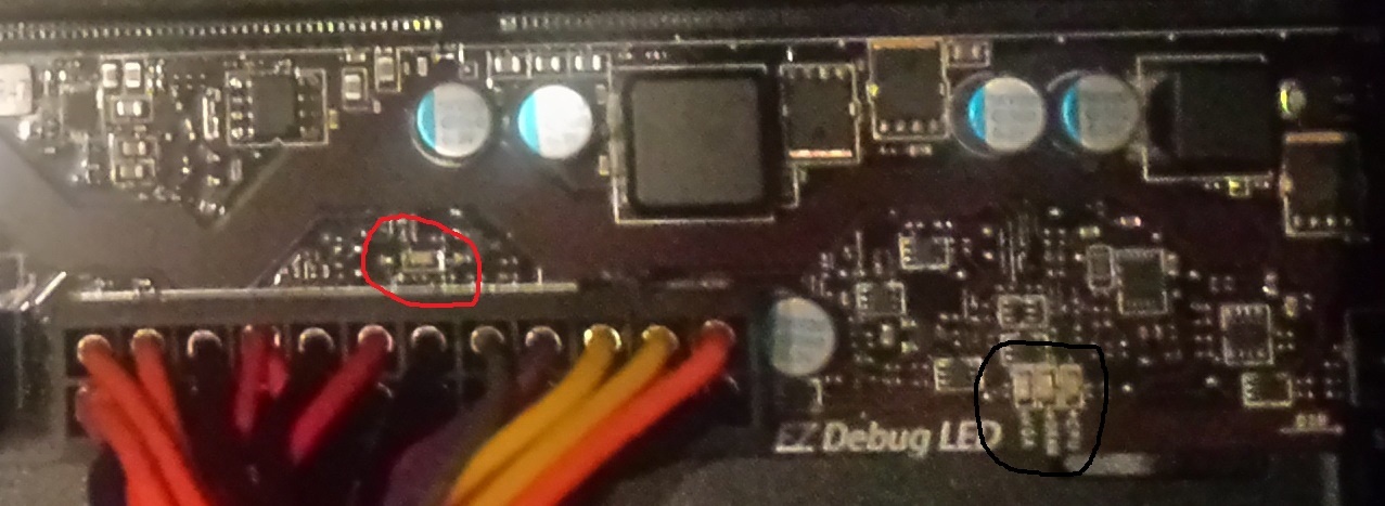

Welke led is het dan wel?
Heb je een foto van de led?

Volgens de handleiding van je moederbord, bladzijde 21, zit er naast de 24-pins connector iets genaamd "EZ Debug LED" - en volgens bladzijde 31 zijn dat de drie status-LEDs voor CPU, GPU en RAM.
Dus, als jij in de TS schrijft:
HendrikZ schreef op zaterdag 24 september 2016 @ 15:06:
(dit is niet één van de 3 leds die naast elkaar elders op mobo zitten voor DRAM/CPU/VGA en die branden alledrie ook niet)
...dan ben ik een beetje verward: volgens jou zitten die drie 'elders' op het bord, terwijl ze volgens de handleiding toch echt naast de 24-pins connector zouden moeten zitten.
Ofwel, eens met job in "Wat betekent rode led indicator naast 24-pin connector mobo?": doe eens een duidelijke foto?

Hierbij gevraagde foto waarbij in rode cirkel de led indicator naast 24-pin connector en wat verderop de 3 debug leds. Overigens heb ik inmiddels bios reset gedaan, toen leek even of het werkte aangezien daarna de fan van voeding in de fans in de kast draaiden. Toen ik echter voeding weer gemonteerd had in kast en rest aangesloten had, deed niets het meer en er brandt nu ook geen enkel lampje meer.

Ik ben het wel eens met Nemesizz: hoogstwaarschijnlijk enkel een indicator dat er spanning op het moederbord staat.
Je hebt al een andere voeding geprobeerd, dus dat is als oorzaak al uitgesloten. Zou ik als volgende stap het systeem zo kaal mogelijk (moederbord, voeding, 1 reep geheugen, processor+koeler; monitor aangesloten op video-out van het moederbord) opbouwen buiten de kast en uitproberen.
Werkt het dan nog steeds niet (geen power-indicatie LED, geen BIOS scherm, geen draaiende CPU-fan) dan wijst het toch wel op een defect moederbord.
