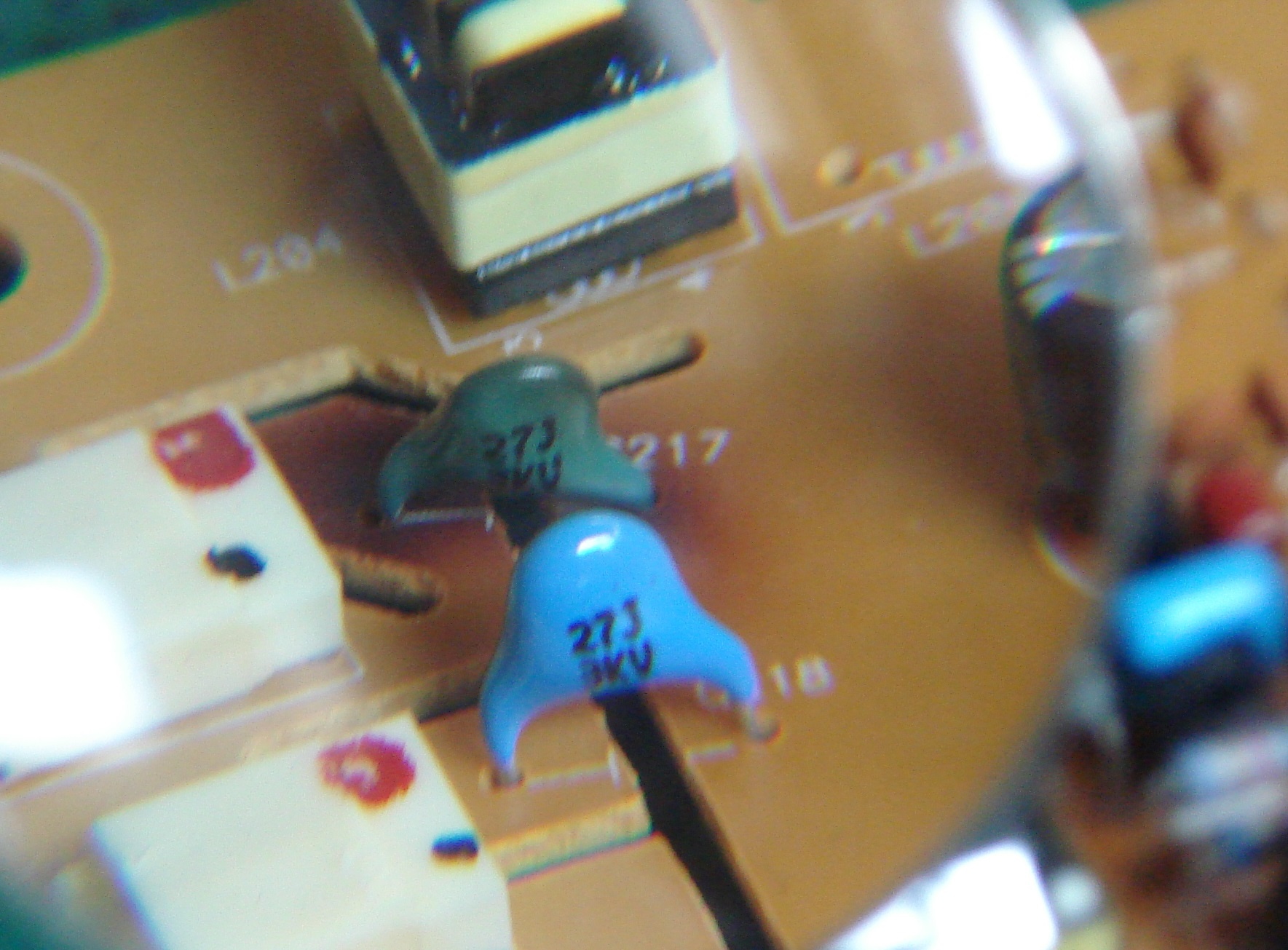

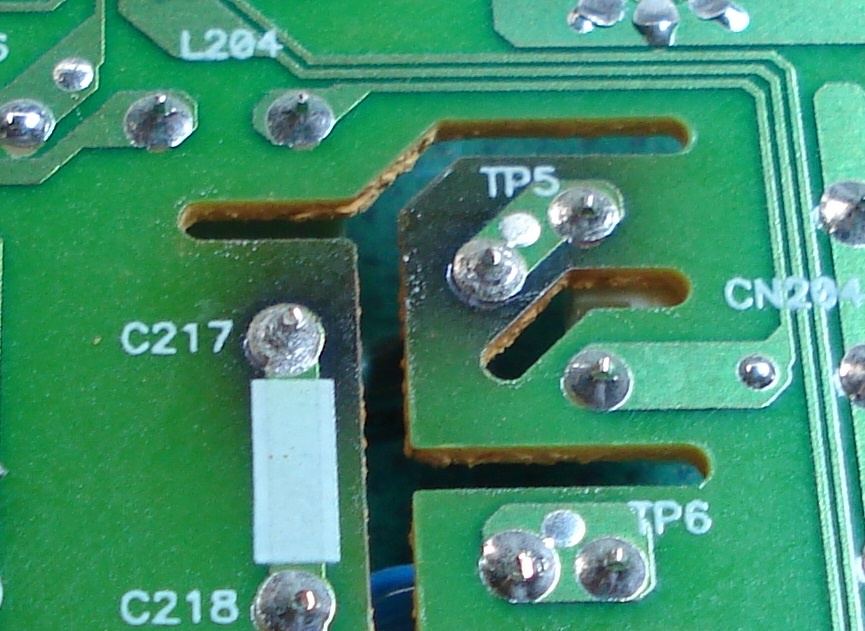

Bij reparatie van mijn IIyama Prolite E481S heb ik naast de 2 duidelijk overleden condensatoren nog twijfel over een 3e condensatortje. De eerste 2 heb ik inmiddels al vervangen door 2 nieuwe gelijke condensatoren. Van de derde condensator weet ik inmiddels dat ik zoek naar een bepaald type ceramische condensator. Helaas kan ik niet precies het zelfde exemplaar (of een ander passend exemplaar vinden.)
Afbeeldingslocatie: https://tweakers.net/ext/f/TvUQhWHYvBTDbGMVbYM88Ymy/thumb.jpg
Afbeeldingslocatie: https://tweakers.net/ext/f/CmIZv0wCWgSN2DNRMTBJfocO/thumb.jpg
Ik vermoed dat op de condensator staat 273 3KV.
Weet iemand een gelijke condensator te vinden? Of hoe ik naar een goed exemplaar moet zoeken? (Wat is bijvoorbeeld de F-waarde van deze condensator? (spanning is duidelijk 3KV)) Ik vermoed dat de waarde 27000 pF / 27 nF / 0,027 μF is..
Ik koop zelf al enige tijd mijn onderdelen bij banggood. een linkje naar een passende condensator hier zou ideaal zijn. 99 van de 100 keer is een zakje onderdelen daar bestellen goedkoper dan 1 los exemplaar hier in de winkel of webshop halen.
Ik heb zelf al op diverse sites zitten zoeken (Conrad, banggood) maar kom dan geen exemplaren tegen die passend lijken.

Volgens mij staat er 27J, niet 273. Ik geloof dat dit betekent dat het een 27pF capacitor is.
Dat lijkt me een class Y capacitor en het is heel belangrijk dat je hem ook weer door een class Y vervangt. Dat ding staat namelijk tussen jou en de spanning uit het stopcontact.

27J zou inderdaad ook kunnen... Dan wordt het aantal resultaten wat groter..
