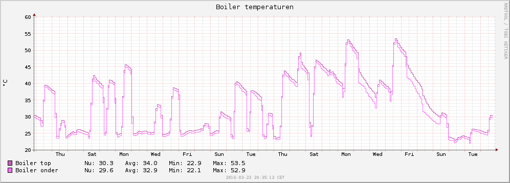

Hier een voorbeeld wat ik al eens eerder geplaatst heb:
boiler laatste 30 dagen
periode: 23-02-16 - 23-03-16
800 liter boiler met 9,5 m2 vlakkeplaat collector en hygiene boiler. Dus het doet zeker wat, maar zodra de vv gaat lopen loopt de energie er ook snel uit, maar daar heb je dan weer een wp voor.

Als ik de eerste maandag neemt dat de temp in de boiler van 45 naar 25 graden zakt, dan heb je 800.000 (gram water) x 20 (temperatuurverschil) x4,184=Ca. 65.000 k joule = ca. 18 kWh warmte in de vloer gestopt = ca. 2,5 m3 gas bespaard. Mooi resultaat ( of ik moet me verrekend hebben)
