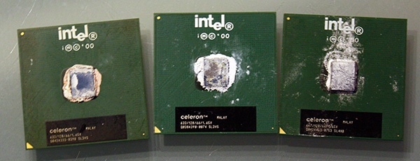

Ja ik weet het, met een titel als 'thermal paste verwijderen' vraag je natuurlijk om een nominatie om naar de search geschopt te worden (en terecht), maar toch wilde ik jullie hulp in roepen voor 't volgende.
Ik heb hier een een flink aantal CPUs liggen (112 stuks op het moment) die ik helemaal schoon wil krijgen. Het gaat om s370 Coppermines (vooral Celerons), met verschilende soorten koelpasta en wat stickers erop.
Afbeeldingslocatie: https://tweakers.net/ext/f/ZX9RtD2gdufWFlRF67nSy1oG/full.jpg
Van links naar rechts
CPU met van dat kauwgumachtige spul erop,
CPU met witte thermal paste
CPU met arctic silver achtige thermal paste.
Het idee is dat de CPU's brandschoon worden, de werking interesseert me geen klap (het is niet alsof ik hier nog 112 werkende s370 bordjes heb), maar het uiterlijk des te meer. Vandaag heel enthousiast een flesje aceton gehaald bij de lokale Kruidvat, maar ik loop tegen wat dingetjes aan.
De zilveren paste is er heel makkelijk af te halen met een doekje en wat aceton, dus dat is geen enkel probleem. Het nadeel is dat ik maar een paar CPU's heb met die pasta.
De witte troep is ook nog wel te doen, hoewel wat meer aangekoekt, kost iets meer tijd om te boenen, maar ook dat is nog relatief vlotjes op te lossen.
Maar dan die kauwgum achtige rotzooi. Zat vroeger als standaard onder de Intel stockkoelers, dus daar zitten heel veel CPU's mee onder. De CPU's zijn allemaal zo'n 16 jaar oud, dus echt heel vloeibaar is dat spul niet meer.
En daar zit 'm dan ook de uitdaging. Ik heb zo'n 100 CPU's met die troep erop. Wat ik al heb geprobeerd is ze met aceton zoveel mogelijk schoon te wrijven, en vervolgens met een pen/satéprikker/nagel/schroevendraaiertje die gum eraf te krijgen. Het nadeel is dat dat heel lastig lukt, vooral tijdrovend is. Daarbij wil ik bij voorkeur de cores heelhouden, dus een beetje lomp erop gaan inhakken is niet ideaal.
Nu had ik het idee om ze in heet water te leggen, in de hoop dat het spul wat beter oplost. Nu wordt 't zeker zachter, maar de ellende is nu dat het spul er alleen maar meer door gaat plakken. Dus als je het met een doekje eraf probeert te halen zit alles onder (in plaats van wat harde stukjes gum, plakt die rotzooi nu overal aan vast).
Daarbij lijkt heet water een raar effect te hebben op de CPU, ze verkleuren wat, en niet allemaal even egaal. Vlekken trekken wel weer weg voor het grootste deel, maar een van de CPU's waarmee ik 't probeerde vertoont wel een beetje verkleuring. Dus die krengen een keertje in de vaatwasser gooien lijkt me niet ideaal (daarbij is het vast voor de vaatwasser niet zo heel best).
Vandaar de vraag, heeft iemand een goed idee om dit makkelijk te doen. Voor een enkele CPU had ik wel even lopen kutten met een doekje en iets om die dingen er vanaf te krabben, maar we zouden geen tweakers zijn als we niet een handigere manier vonden om datzelfde voor 100 van die dingen te doen :P

Inmiddels heb ik wat lopen proberen, met wisselende resultaten.
De polijstoptie werkt op zich prima, met als nadeel dat het best tijdsintensief is. Ik heb een polijst schijfje op een multitool gezet en daarmee geprobeerd de koelprut eraf te krijgen. Dat gaat best goed, zonder de core te beschadigen, maar je bent wel even bezig met een hele bak CPU's.
De volgende optie was de vriezer, maar dat was kortgezegd niet zo'n succes. Het spul blijft keihard en valt er helaas niet zo makkelijk af als gehoopt.
Verhitten heeft het probleem dat het spul juist heel plakkerig wordt, dus dat ging m ook niet worden.
Vandaag even naar de bouwmarkt gegaan en gekeken wat ze aan opties daar hebben. Ik ben als eerste begonnen met terpetine, en dat lijkt verbazing wekkend goed te gaan. Even de CPU laten weken en vervolgens een beetje schudden en 95% van de prut laat al los. Met een doekje even schoonwrijven en daarmee lijkt het goed te gaan.
Momenteel heb ik zo'n 50CPU's in een bak met terpetine gegooid, en zal eens kijken hoe goed dat werkt. Ik hou jullie op de hoogte.
Of het trouwens zo'n goed idee is met werkende CPU's weet ik nog niet, maar was niet van plan deze nog in een mobo te gaan duwen :P
