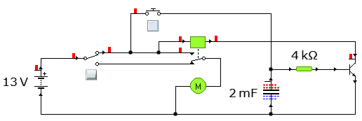

Het huidige 13v schema wat ik heb gemaakt ziet er zo uit:
Afbeeldingslocatie: https://tweakers.net/ext/f/wYtKg2b3xIdUiEwLG9M2uyVs/full.png
Z = zekering (6A)
S = Schakelaar (uit, aan omhoog pompt direct, aan omlaag via vlotter)
V = vlotter schakelaar
R = Relais 86 Ω
P = Pomp (2.5A)
Nu wil ik tussen V en R een RC tijd schakeling omdat de vlotter erg gevoelig is (zeker als de boot schommelt), slaat maar een paar milliseconden aan omdat de pomp water weg pompt.
Zowel start (10 seconden) als stop (30 seconden) mogen vertraagd worden. Maar ja, hoe maak ik ook alweer zo'n schema (veel te lang geleden) en met welke condensatoren?
De vlotter heb ik in een PVC pijp gemonteerd, of zou dan het vernouwen van de gaatjes genoeg zijn?
[ Voor 6% gewijzigd door DJMaze op 18-09-2016 14:36 ]

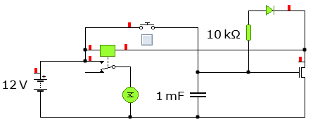

Ik dacht dat een Transistor + Condensator + Weerstand genoeg zou zijn:
Afbeeldingslocatie: https://tweakers.net/ext/f/OWP9RmcnlQVNqHUk0US19B44/full.png
Of met een N-MOSFET
Afbeeldingslocatie: https://tweakers.net/ext/f/Soi29GQExVYpkseAVAl4pXKk/full.png
Maar ik kom er niet uit met mijn roestige kennis. Laatste keer was 20 jaar geleden dat ik mij hiermee bezig hield.
[ Voor 45% gewijzigd door DJMaze op 18-09-2016 16:27 ]
Maak je niet druk, dat doet de compressor maar

Je moet in de toevoer van de spanning aan de condensator ook een weerstand opnemen. Dan wordt de formule Ut = U * e-t/RC
Dan kun je ook met een veel kleinere condensator werken
[ Voor 16% gewijzigd door Brahiewahiewa op 18-09-2016 18:11 ]

Het contact van die vlotter zal het hard te verduren krijgen vanwege de oplaadstroom van die condensator, initieel een kortsluiting. Best weerstand in serie. De stroom door dit relais stijgt bovendien gradueel, wat een nadelige invloed heeft op de levensduur van de relaiscontacten. Best een zenerdiode aan de basis van die transisistor.
Als je dan toch een relais moet kopen waarom dan niet onmiddelijk een met ingebouwde afvalvertraging, echt niets bijzonders.

zet over je condensator ook een zener diode van 15V
