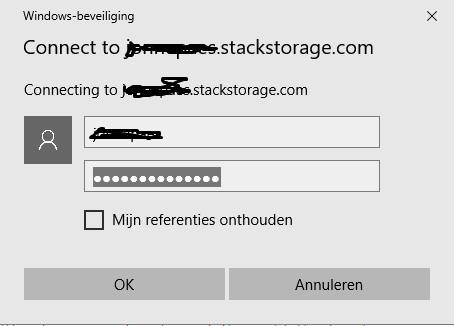

Ook geprobeerd zonder succes, ik krijg nog steeds het inlogscherm als ik er op klik.
Ter verduidelijking:
Afbeeldingslocatie: https://tweakers.net/ext/f/yWTVRjKIQ3KLj14ZwADEBAsa/full.png
Maar als ik dat lees op de website van TransIp ( https://www.transip.nl/vr...erkschijf-toevoegen-mijn/) lijkt het ook niet de bedoeling dat hij automatisch inlogt maar dat je dat met een .bat bestand wel zou kunnen doen.
Alleen vraag ik mij dus af of dit het goede .bat bestand is.
C:\WINDOWS\system32\net use Z: "https://tweaktweet.stackstorage.com/remote.php/webdav/" /User:<tweaktweet> <tweaktweet>
Wat ik wil bereiken is dat ik mijn laptop aanzet en meteen op een document kan klikken wat als snelkoppeling op mijn bureaublad staat en dat opent. Nu moet ik steeds eerst naar verkenner, op de Stack"map" klikken en laten inloggen.
