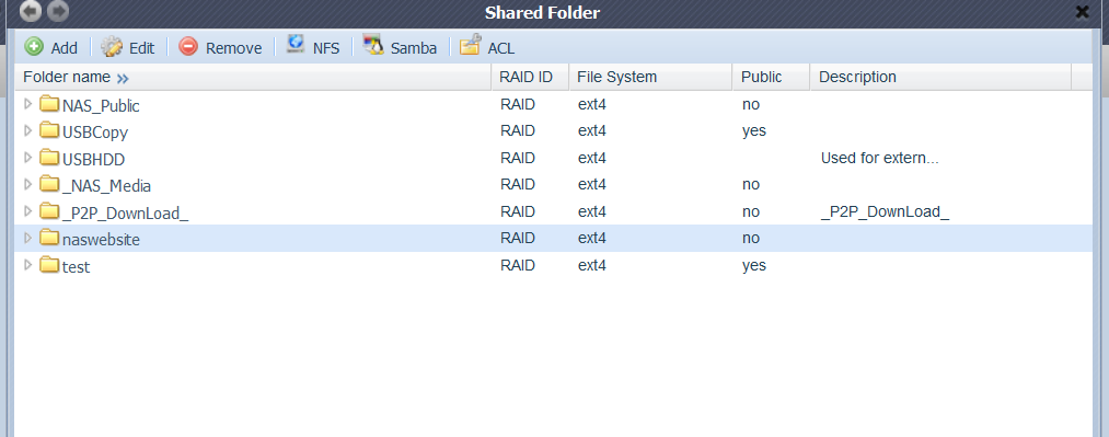

Dit zijn m'n instellingen :
Afbeeldingslocatie: https://i.gyazo.com/f97a382750db840e00778d954dc4e9cd.png
Afbeeldingslocatie: https://i.gyazo.com/a9a81816fc1e9d00cb9348df447b38db.png
Waar staat dat share permissions everyone eigenlijk?
- of bedoel je NFS share? (sorry, het is allemaal nog erg ingewikkeld voor me...)
Afbeeldingslocatie: https://i.gyazo.com/ab26109b6ac9ce404c28152b11d810e8.png
[ Voor 49% gewijzigd door saken op 07-09-2016 22:42 ]
  • powerboat
  • Laatst online: 06:01
Nee sorry, zat mijn hoofd ergens anders. Als je hem koppelt met AD zet je de share pemissions op everyone read/write en op ntfs permissions regel je security voor mappen en bestanden.
Anyway ... kun je geen gebruiker aanmaken met rw rechten op die share ? Bij synology zit dat volgens mij bij gebruikers beheer.

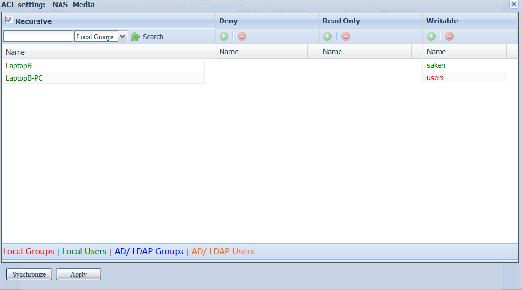

@Brahie Dit krijg ik te zien als ik op ACL klik:
Afbeeldingslocatie: https://i.gyazo.com/2053ec18fb533d794de2fc38d77ec35c.png

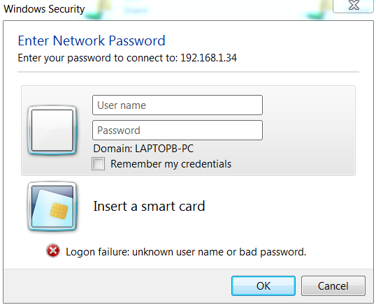

Afbeeldingslocatie: https://i.gyazo.com/33cc95e123b3bcafd7e99765aab9e574.png

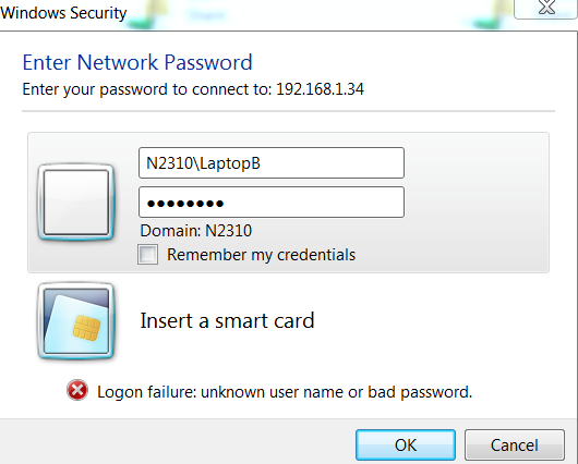

Als ik hem via de IP benader krijg ik een inlog scherm, als ik daar vervolgens inlog met de gegevens LaptopB en password dan krijg ik dit:
Afbeeldingslocatie: https://i.gyazo.com/00704437e8244700978935209dc492dd.png
Wat ik dus niet snap is dat als ik nu, wanneer ik LaptopB en LaptopB-PC als users heb toegevoegd met een compleet ander wachtwoord als mijn windows login ik via de netwerklocaties wel gewoon op de Thecus alle bestanden kan inzien met alle rechten, er wordt me dan niet eens om een inlog gevraagd.....
Als ik via een ander domein inlog (werkt bij mij alleen via het ip adres) krijg ik ook een error.
Afbeeldingslocatie: https://i.gyazo.com/3cbecaee32eacfefb10ec123d664deca.png

saken schreef op donderdag 08 september 2016 @ 11:49:
Zo bedoelde ik het ja. Maar wat is dan die error die je krijgt te zien?
En welke gebruiker heb je nu aangemaakt? Saken? of LaptopB
[ Voor 6% gewijzigd door Equator op 08-09-2016 11:57 ]
  • saken
  • Laatst online: 10-11 11:51
Als ik het ip \\192.168l.1.34 invul, en dan inlog met: .\Laptopb en wachtwoord doet hij het wel :-)

...@Brahie Dit krijg ik te zien als ik op ACL klik:
Dan wil ik ook nog weten hoe het schermpje "Local Users" er uit ziet
Sowieso probeer je nu een (ip-)verbinding te maken met \\192.168.1.34, maar je NAS weet nog niet met welke share je contact zoekt. Dus dit zal altijd falen.
Werkwijze is als volgt:
  • creëer een share op de NAS (heb je al gedaan)
  • wijs rechten toe aan een groep (lijkt er op dat je dat ook gedaan hebt)
  • voeg een gebruiker toe aan die groep (een persoon; het lijkt er nu op dat je een machine toegang probeert te geven)
  • op een client ga je nu proberen te connecten naar \\192.168.1.34\<share name>
  • in de password dialog voer je nu N2310\<user name> in en het password
QnJhaGlld2FoaWV3YQ==
