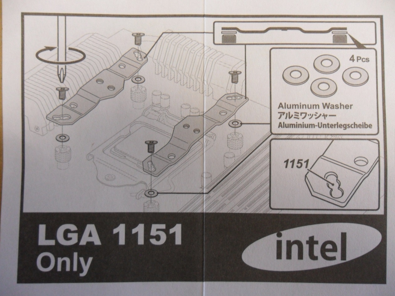

Dan denk ik dat het die gaat worden. Echter zie ik bij de reviews dat er niet bij wordt vermeld hoe hij te installeren is op een 1151 socket. Is dit gewoon hetzelfde als op alle andere 1150 series sockets, of ga ik ergens tegen aan lopen? Het is de eerste keer dat ik een aftermarket koeler zal installeren, dus ik wil het niet fout doen :)

moet gewoon goed gaan. Kan zijn dat je een ander gaatje moet gebruiken, maar dat spreekt voor zich. Vergeet niet koelpasta te bestellen, die heb je ook nodig :) (en gebruik niet te veel!)

Wat trouwens een dingetje was met de koelers bij socket 1551 (van jouw processor) is dat de koelers te strak aangedraait konden worden en schade aanrichten. Als het goed is zitten er ringetjes/busjes bij de koelers om dit te verhelpen. maar let daar op; niet overdreven strak draaien dus.
Afbeeldingslocatie: https://tweakers.net/ext/f/9E4QHfVuOJXSYrU4DrJvUNb3/medium.jpg
