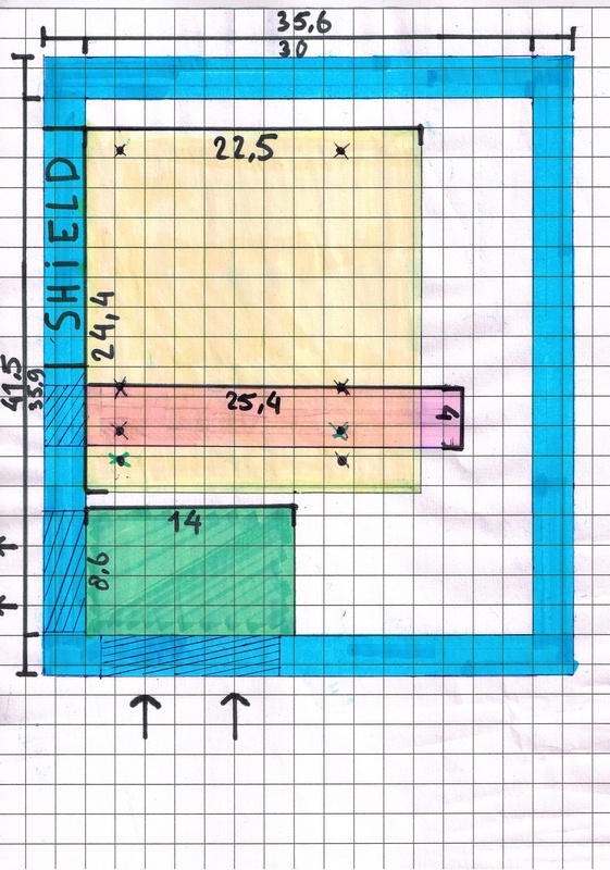

Ik heb een tekening gemaakt met schaal 1cm = 2cm.
Zijkant met ingewanden:
Afbeeldingslocatie: https://tweakers.net/ext/f/kexmZy3r542NFkoPOFFAG2E3/medium.jpg
Legenda:
Blauw = 28mm Vuren Hout
Groen = PSU
Geel = MOBO
Roze = GPU
Op deze tekening is nog niet de ventilator (voorzijde), audio, USB en power button aansluitingen te zien. Deze zal in de schets van de voorzijde terugkomen. Daarnaast zal er ook een fan ten hoogte van de I/O shield komen van 140mm. Deze zal verzonken worden in het hout en voorzien worden van stoffilter en fanguard. Deze fan zal naar buiten gericht zijn.

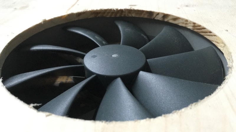

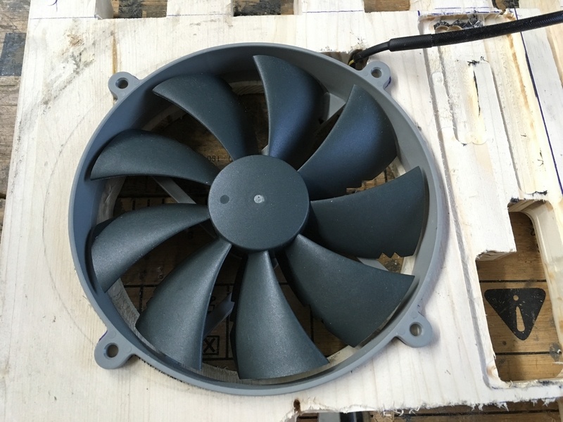

De fan aan de voorzijde zal ook een 140mm fan zijn met stoffilter en fanguard. Ook deze wordt verzonken.
Dit verklaart meteen de keuze van de noctua fans, aangezien deze mooi rond zijn en dus mooi verzonken kunnen worden. Aan een kant zal wat kunstof weggefreest worden (waar de schroef normaal doorgaat).
Verder wordt het moederbord gemonteerd op een multiplex plaat van 9mm, waarop ik een 'backplate' uit een oude kast slijp en monteer op de multiplex plaat, voor de gaten e.d. Door de multiplex plaat wat verder naar voren te halen wil ik een loze ruimte creëren van 2-3 CM voor cable management.

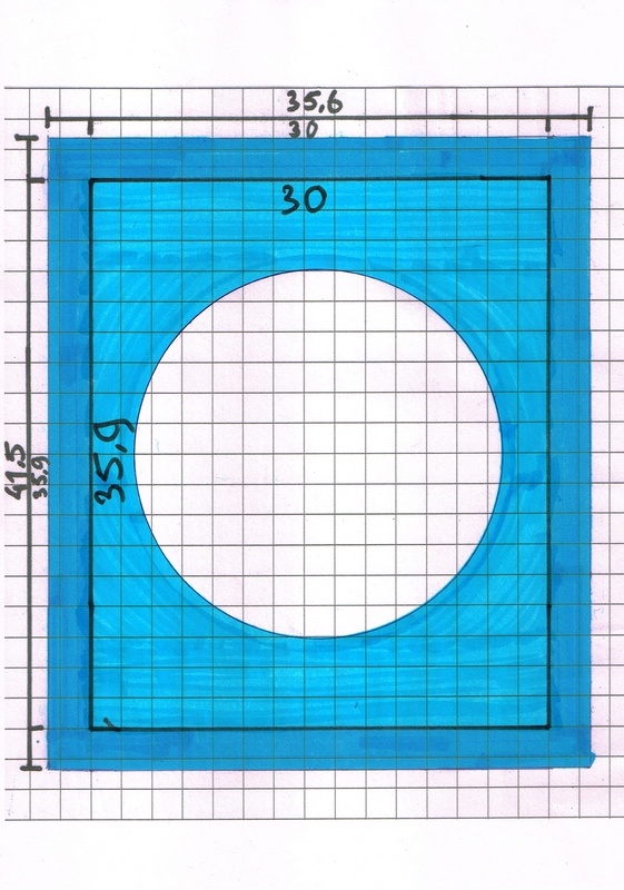

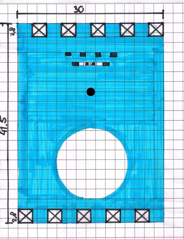

Een tekening van de voorkant:
Afbeeldingslocatie: https://tweakers.net/ext/f/2BW7A5o1NAniOEcFVpaZuC6S/medium.jpg
Onderin een 140mm ventilator die verzinkt wordt, met een stof filter + fanguard.
Daarboven is de powerbutton te zien.
Daarboven de 2x usb 2.0 en audio header
daarboven 4x usb 3.0
Verder zijn de uitsparingen hier te zien van de tandverbinding

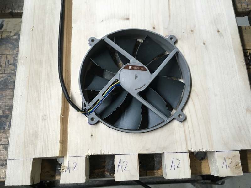

Nu de tekeningen, die gemaakt kunnen worden met logisch nadenken, klaar zijn heb ik gekeken hoeveel hout ik nodig heb. De tekening van de achterkant en zijkant heb ik niet gemaakt, waarbij de zijkant (MOBO zijde) gewoon dicht zal zijn en de achterkant toch passen en meten zal worden en met een tekening toch nooit accuraat gemaakt kan worden.
Ik heb gekozen voor een wat dikker vuren hout. Ook om goed weg te komen met de grote luchtkoeler gekozen voor een wat bredere kast. Daarnaast wil ik een 'dubbele zijkant (bodem zeg maar)' maken waar het moederbord op komt met daarachter ruimte tot de zijkant plaat om alle kabels mooi weg te werken.
Voor de behuizing heb ik gekozen voor vurenhout van 28mm dik en 30cm breed. De benodigde lengte van de 30cm brede plaat is als volgt:
BeschrijvingAantal x afmetingTotaal
Voor- en achterkant2 x 41.5cm83cm
zijkanten2 x 35.6cm71.2cm
boven- en onderkant2 x 36cm72cm
Totaal226,2cm

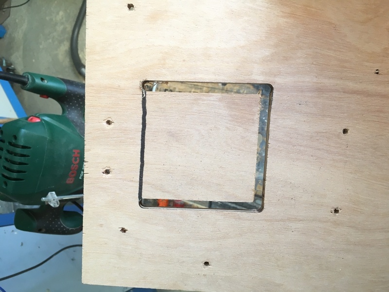

Binnen in de behuizing komt een multiplex plaat waar het moederbord op komt. Deze zal wat verzonken worden in de behuizing, zodat deze perfect aansluit en mooi afgewerkt is. Ook kan hij uiteindelijk verlijmd worden tot een sterk geheel. Ik heb gekozen voor een 9mm stuk multiplex.
BeschrijvingAfmeting
Multiplex plaat32 x 38cm x 9mm

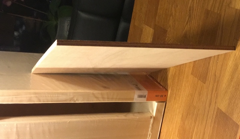

Vervolgens ben ik op zoek gegaan naar de goedkoopste aanbieder voor mijn benodigdheden. Ik heb een vurenhouten timmerplaat van 250cm x 30cm x 28mm gekocht bij de Karwei (was 25% korting, terwijl ze zonder korting al de goedkoopste waren). De multiplex plaat is uit een stuk afval hout gekomen en hoefde niet afgerekend te worden (wel aan de kleintjes blijven denken + het milieu :9 )
Vervolgens ben ik lui geweest en heb ik de plaat al op maat laten zagen door Karwei, waar ik erg tevreden over ben (best precies gedaan :o ). Het is met plastic en al gedaan, dus die zit er nog om (zoals je kunt zien op de foto's)
Hier het resultaat:
Afbeeldingslocatie: https://tweakers.net/ext/f/IEVYJVLJLIawhOnZ7ut7usI4/medium.jpg

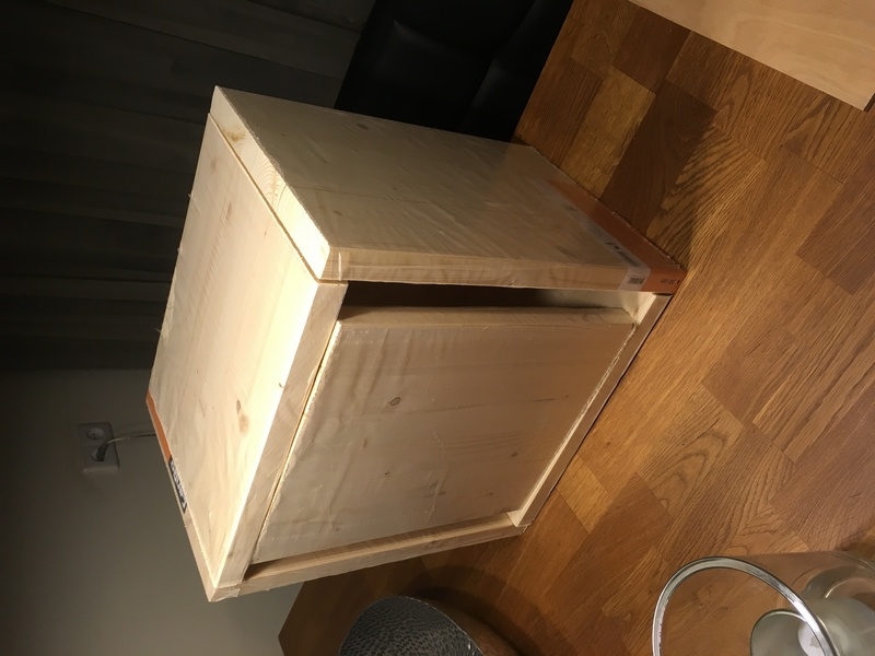

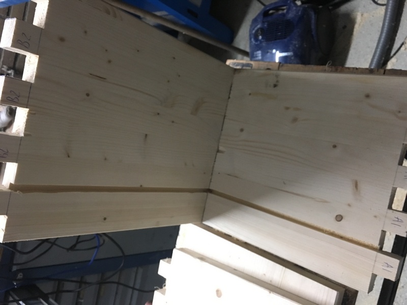

Vervolgens de puzzelstukjes eens samen gelegd, waardoor er al een goed beeld gevormd is over de kast O+.
Afbeeldingslocatie: https://tweakers.net/ext/f/NhT2SJkmahPMSBkn1deoqKGZ/medium.jpg
En
Afbeeldingslocatie: https://tweakers.net/ext/f/bArOsVcLFH8bqr61U2YyrMPX/medium.jpg

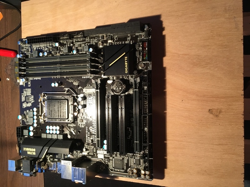

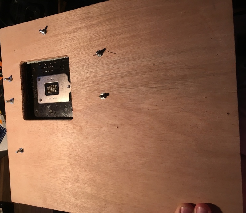

En hier de plaat waar het moederbord op komt:
Afbeeldingslocatie: https://tweakers.net/ext/f/1HnT0wJGxZlJTdz5jxuw3HLr/medium.jpg
Voor nu is dit de voortgang. De volgende stap zal het frezen van de tandverbindingen zijn. Hierbij ben ik al tegen wat aangelopen: Ik heb geen frees die lang genoeg is om 28mm te frezen :9. Hier wordt dus nu aan gewerkt. Heb al wel een frees gevonden, maar die is 60€+. Eventueel kan ik er een uit china plukken voor 4€ per stuk. :9

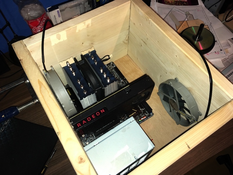

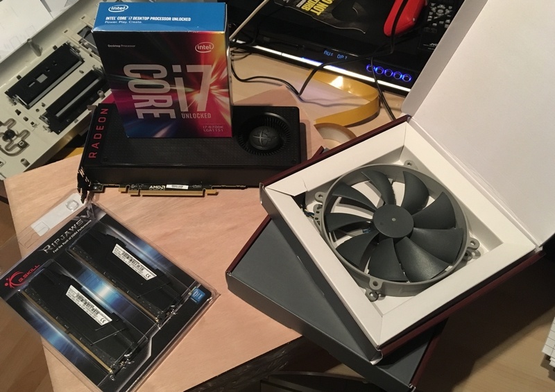

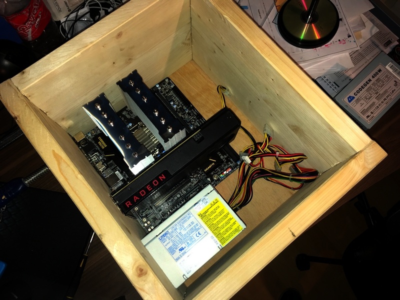

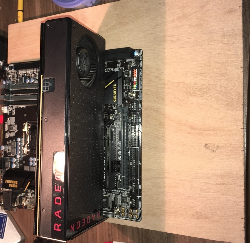

De verschillende componenten beginnen nu binnen te druppelen.
De I7 6700K, RX480 black edition, 16GB 3200Mhz DDR4 RAM, 140mm Noctua Casefans. De voeding hergebruik ik uit mijn huidige systeem.
Voor dit systeem heb ik speciaal voor een reference RX480 gekozen, i.v.m. de hitte afvoer die via de videokaart geschied i.p.v. de kast in geblazen te worden. De Black edition heeft gelukkig al een redelijke overclock.
Afbeeldingslocatie: https://tweakers.net/ext/f/QcMC6KRPl0HUenV7J11hEYCZ/medium.jpg

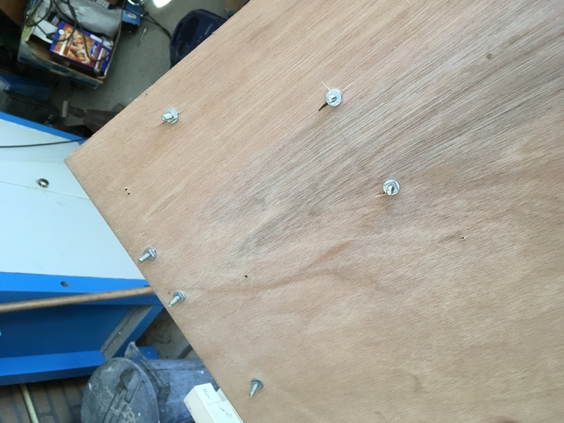

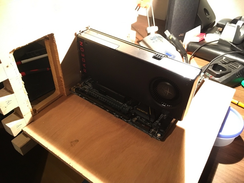

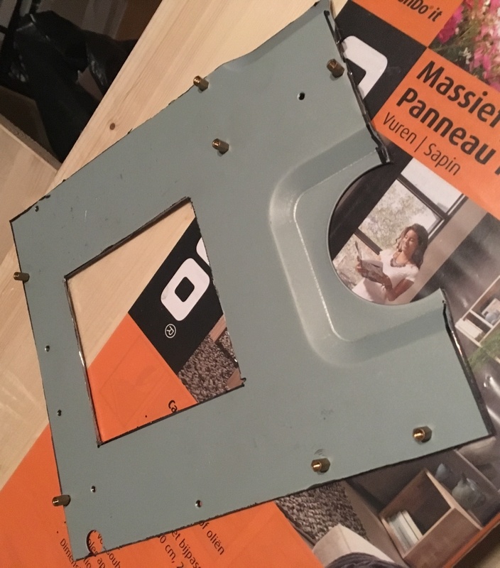

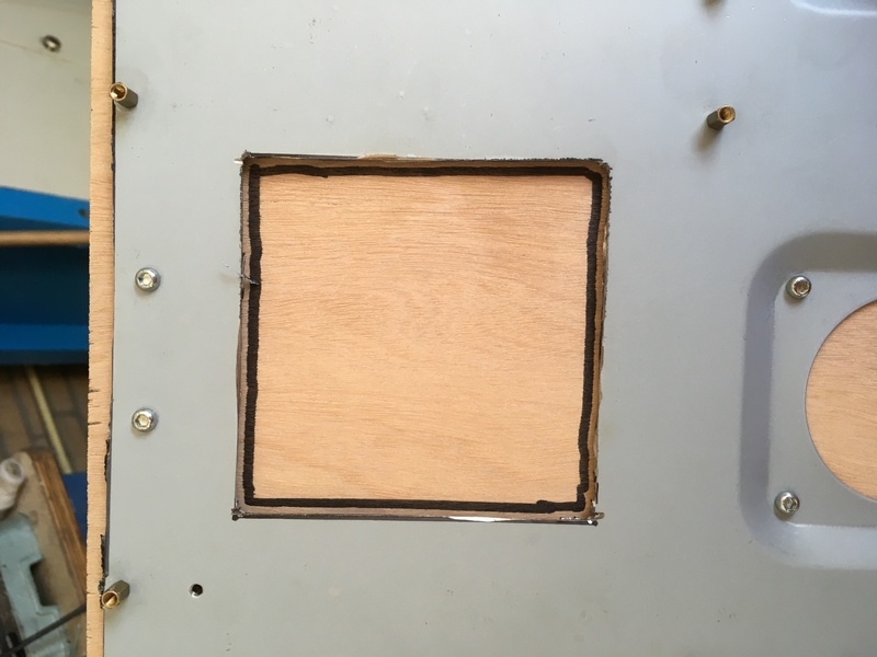

Zojuist heb ik een oude kast gesloopt om daar de 'backplate' uit te halen. Deze ga ik op de 9mm multiplex plaat schroeven. de reden hiervoor is simpel: Alle gaten voor het mATX moederbord zijn aanwezig. Ik heb de backplate zo geslepen dat hij straks niet meer te zien is in de kast en dus helemaal achter het moederbord valt. Op de foto zie je de ruwe versie, waarbij hij alleen is uitgeslepen. Er is nog niks m.b.t. afbramen gedaan. Ook heb ik een gat geslepen voor zicht op de brackets van de koeler.
Afbeeldingslocatie: https://tweakers.net/ext/f/D5qa3EeFtHOBGsIZB0kSJfRR/medium.jpg
Verder zijn vandaag nog een aantal onderdelen binnen gekomen. Het moederbord, CPU koeler en de Hue+ besteld bij megekko. Daarnaast is er nog een stoffilter voor de voorste casefan binnen gekomen (uit sri lanka :? :P )
Afbeeldingslocatie: https://tweakers.net/ext/f/bghR5h8JWI1C7990JM5rrDaQ/medium.jpg

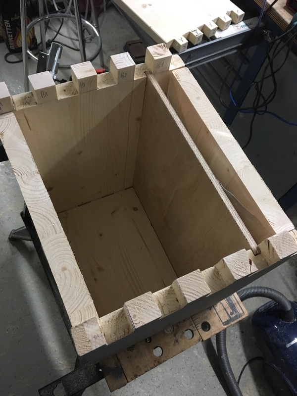

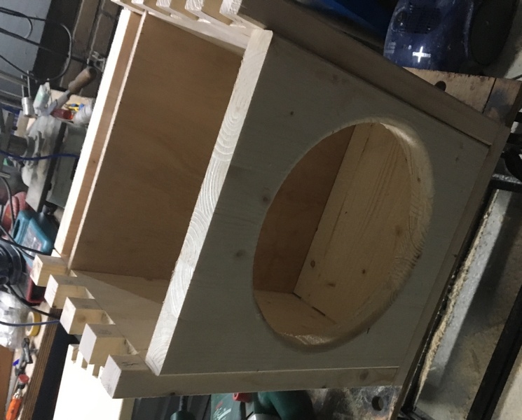

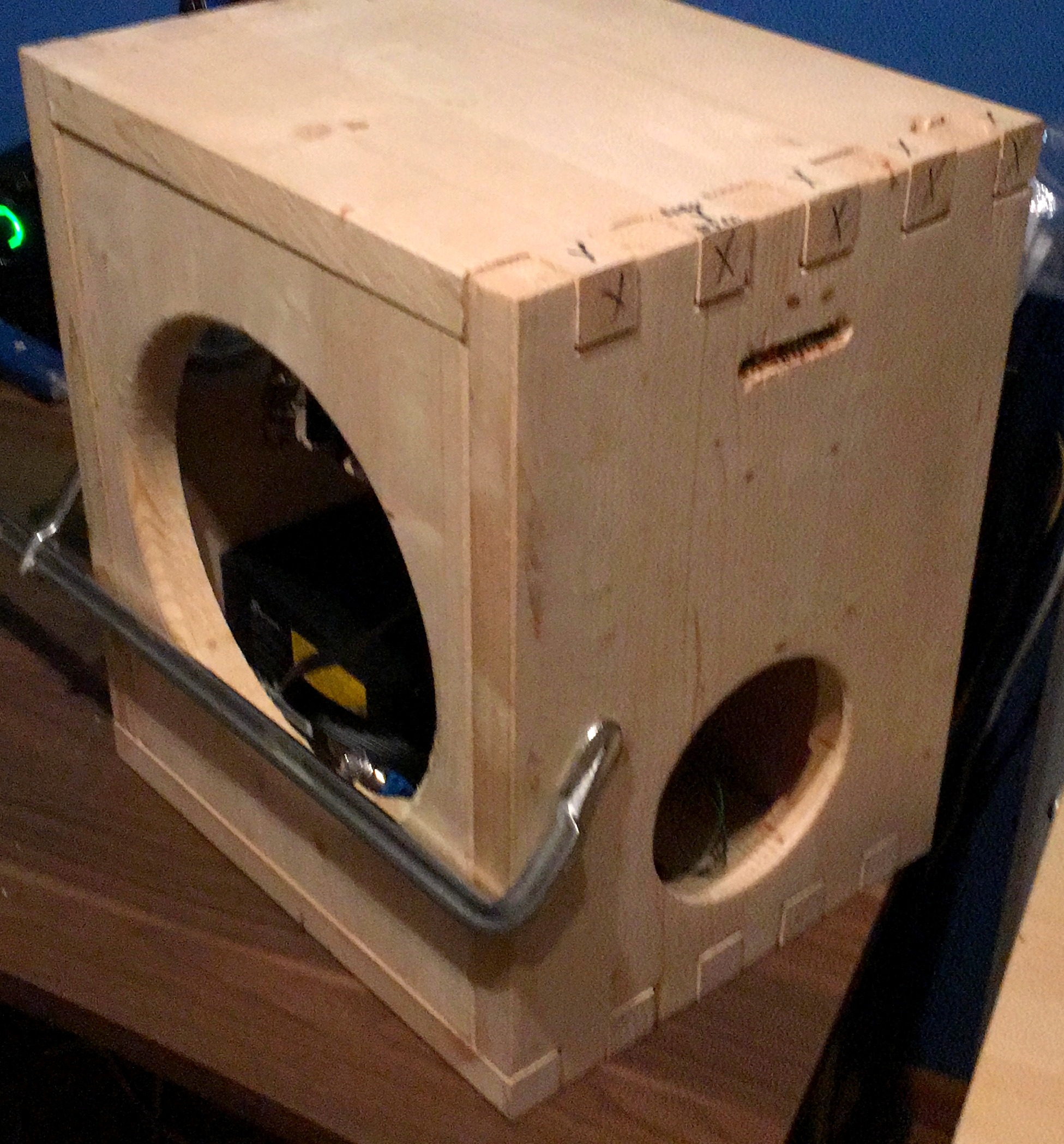

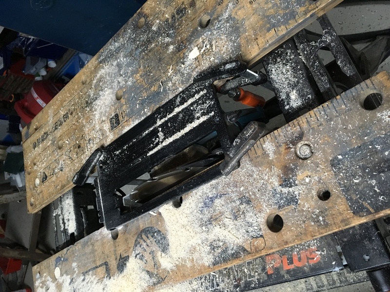

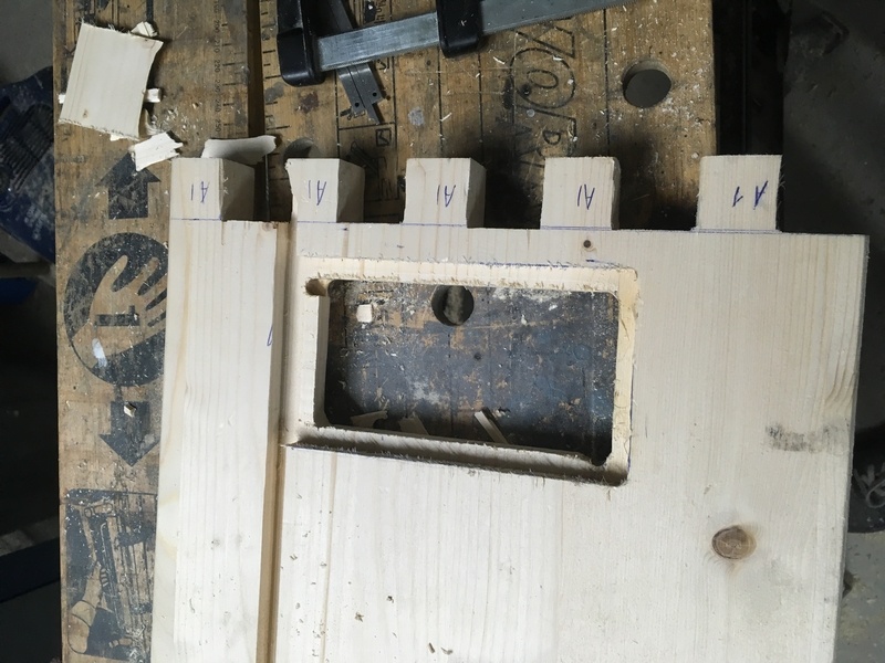

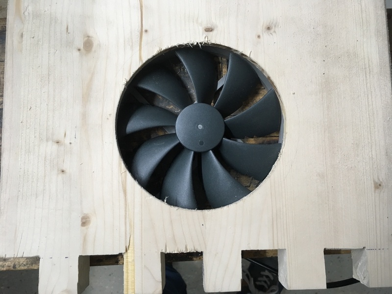

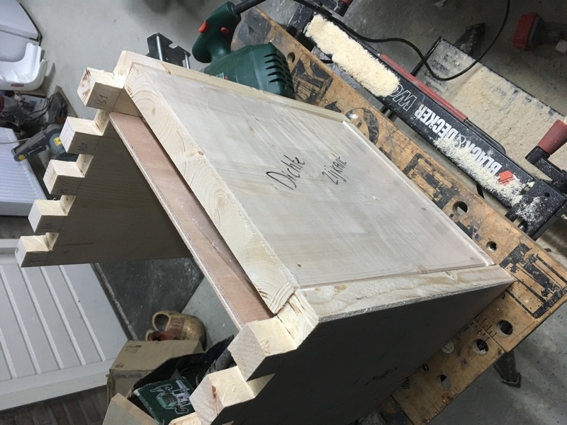

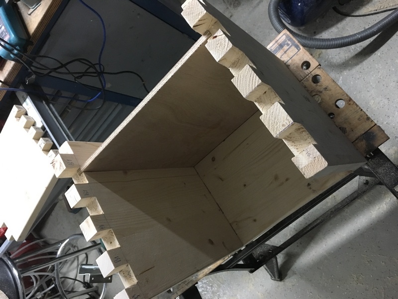

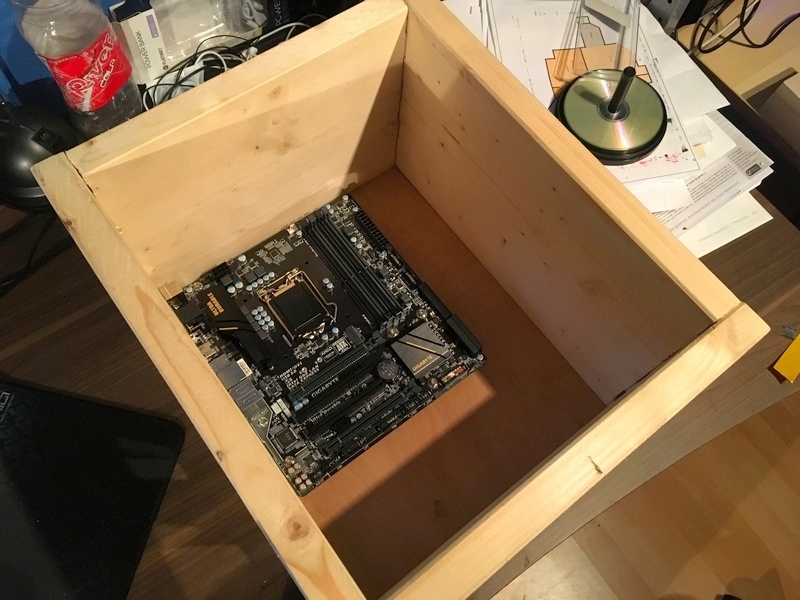

Tandverbinding

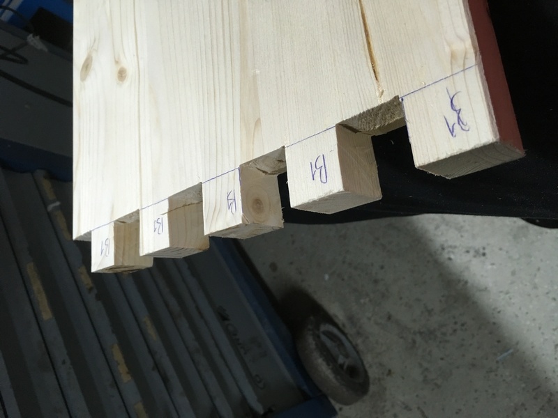

Dit weekend ben ik bezig geweest met de tandverbinding.
In plaats van te frezen (had geen juiste frees :X ) heb ik een cirkelzaag gebruikt.
Om het nog 'bonter' te maken is hij op de kop tussen een workmate gekomen.
Natuurlijk is dit niet de gebruikelijke manier en was ik op de hoogte van de veiligheidsrisico's.
Allereerst is de zaagdiepte van het blad ingesteld op 28mm om vervolgens eerst de zijkantjes van de te 'frezen' blokken te zagen. Aangezien het zaagblad 'uitstekende tanden' heeft kan er ook voorzichtig mee gefreesd worden. Dit is erg voorzichtig gedaan; een afgeknapt blad wil ik liever niet meemaken, terwijl de cirkelzaag op de kop hangt en ik er met mijn hoofd boven zit.
Maargoed, Alles is goed gegaan en het resultaat is goed genoeg. Hier en daar is een kier van 1mm, maar dat wordt wel opgelost met het verlijmen.
De zaagopstelling: :9
Afbeeldingslocatie: https://tweakers.net/ext/f/sGEEPD0Ki9AjXumiSP6CFKdl/medium.jpg
Wat hoort er bij, wanneer je aan het zagen bent op een onveilige manier?
Juist, een biertje! :O
Afbeeldingslocatie: https://tweakers.net/ext/f/eJiXvyxCclCyotwbgoRVRHnn/medium.jpg
Dan het resultaat van de tandverbinding:
Afbeeldingslocatie: https://tweakers.net/ext/f/uXZJHeIhV39Z9xzLEdPBMl2j/medium.jpg
Afbeeldingslocatie: https://tweakers.net/ext/f/ysiV4v7z2STCQcDXrHi3sN9U/medium.jpg

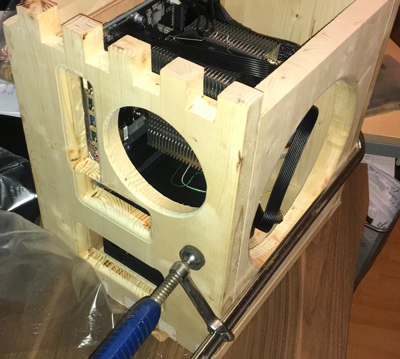

Nadat alles grof gedaan was is alles passend gemaakt, hier en daar moest er een vijl aan te pas komen om net de laatste halve millimeter te verwijderen.

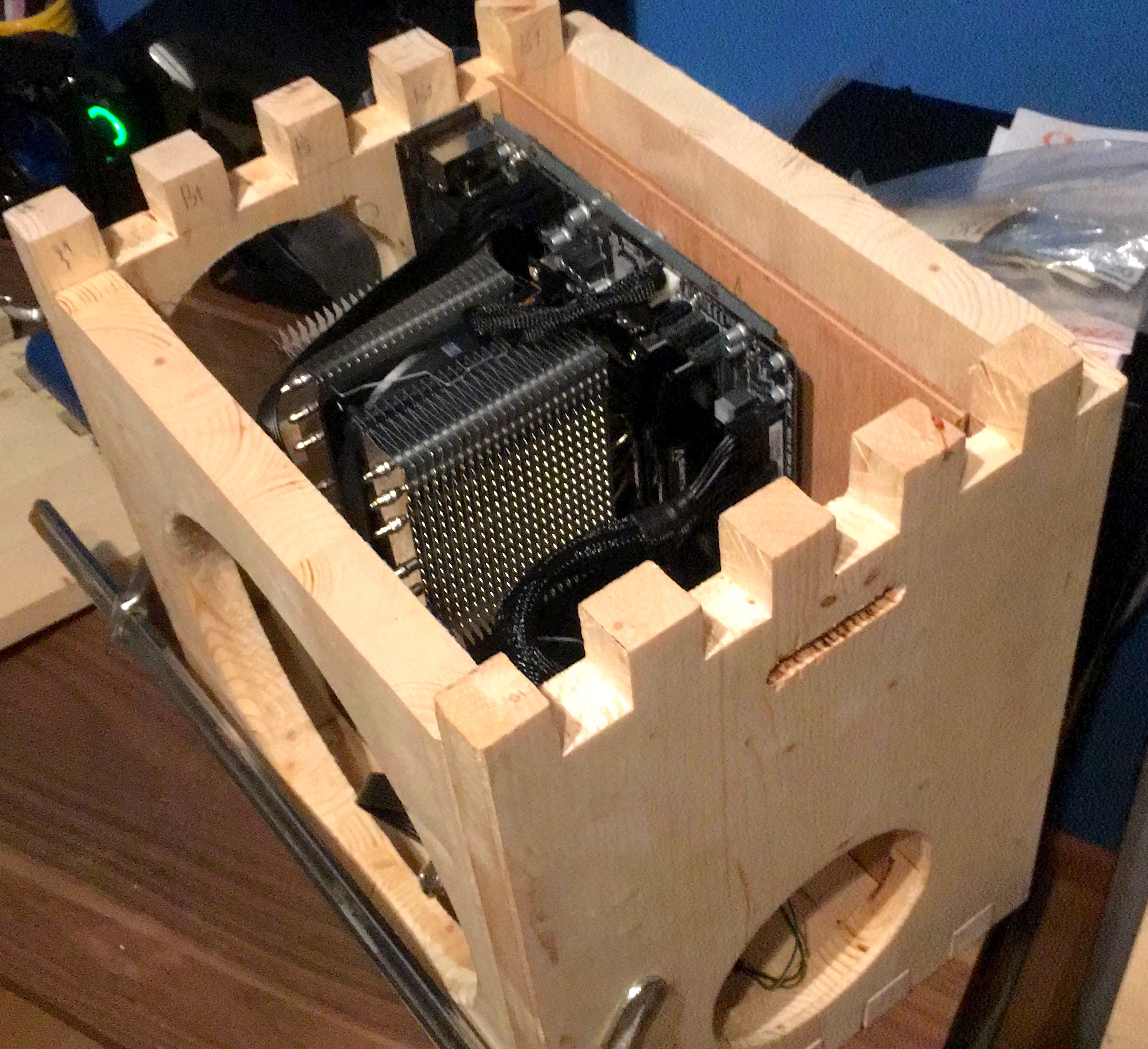

Toen alles maar eens in elkaar gezet :9~
Afbeeldingslocatie: https://tweakers.net/ext/f/RHeijHOE73jeHFejc5rJHSnP/medium.jpg

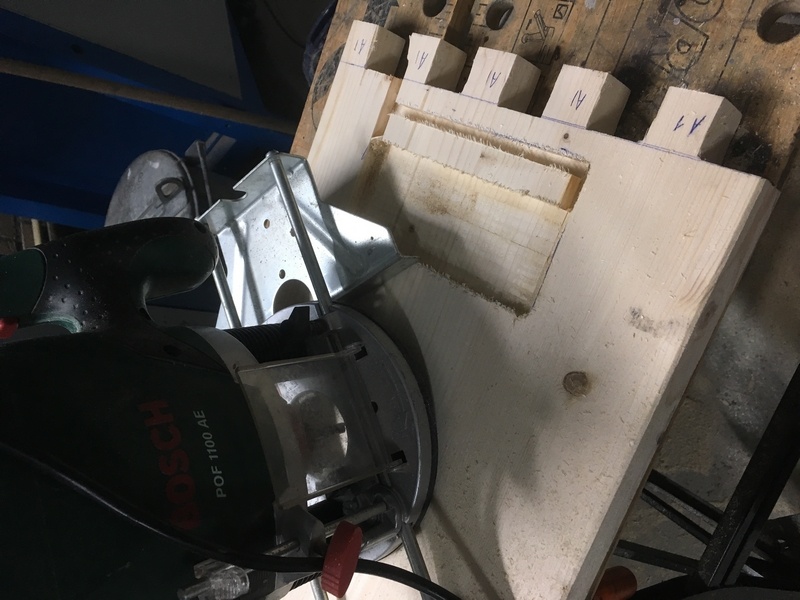

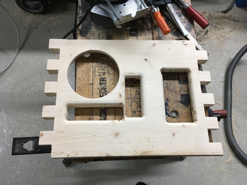

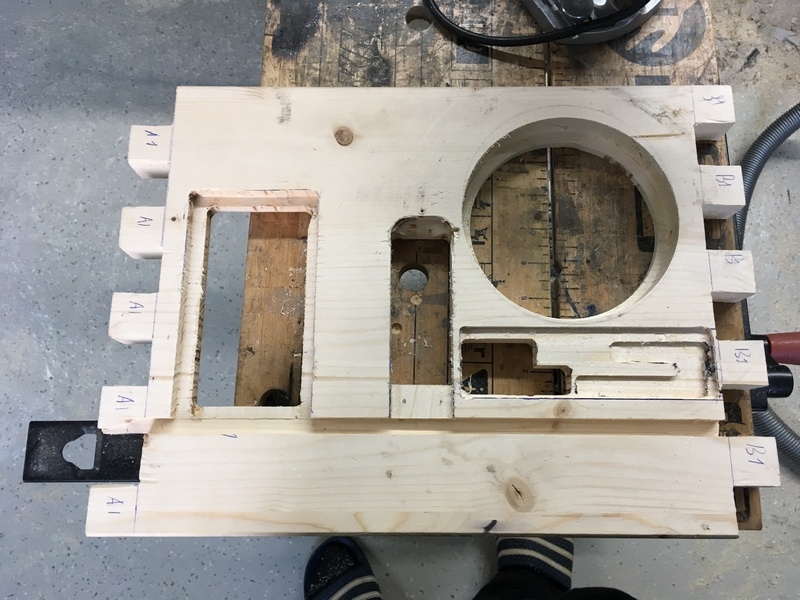

Backplate
De volgende stap is het infrezen van de backplate voor het moederbord.
Vanaf hier komt dan eindelijk de bovenfrees van pas :9.
Resultaat:
Afbeeldingslocatie: https://tweakers.net/ext/f/YUmlAMeaj0fe8R61ZKLaq20k/medium.jpg

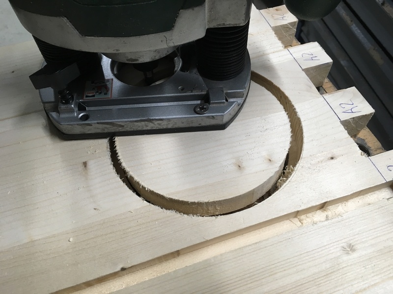

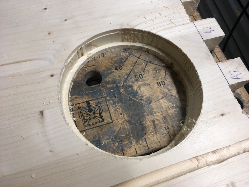

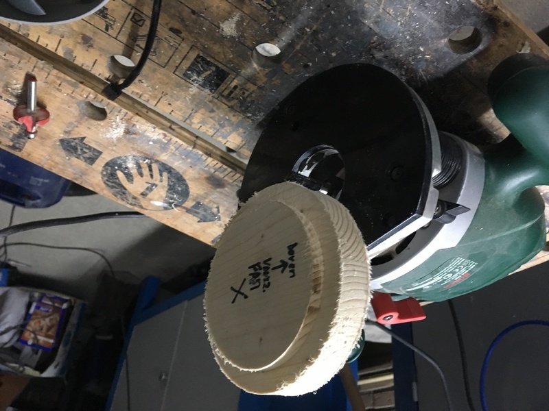

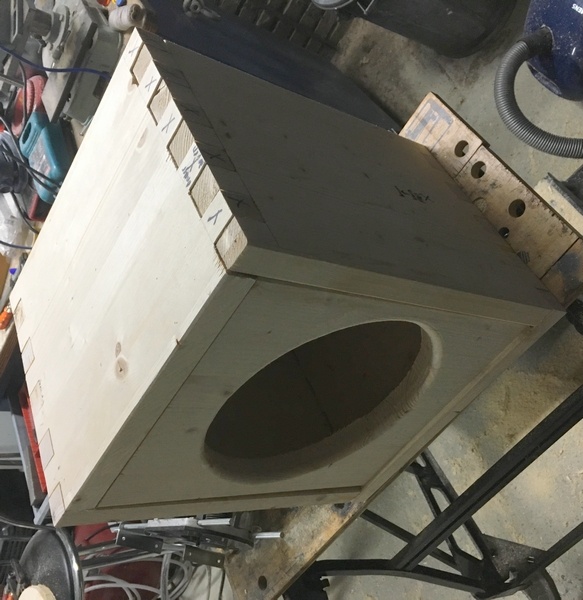

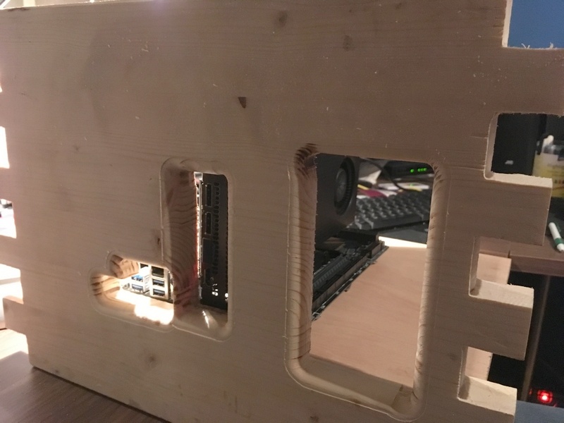

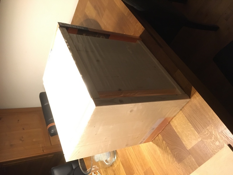

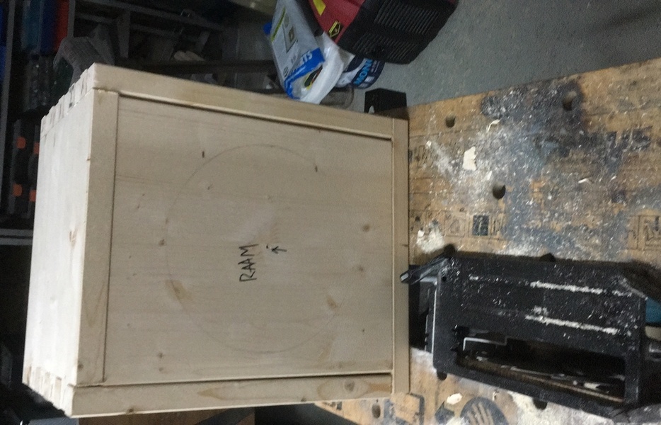

Raam zijkant

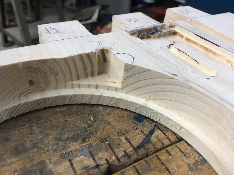

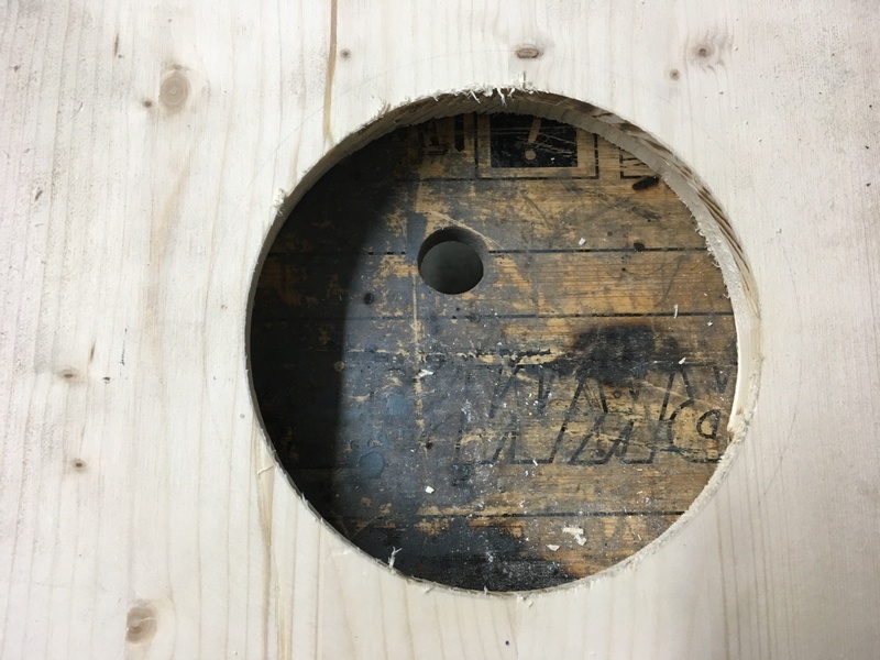

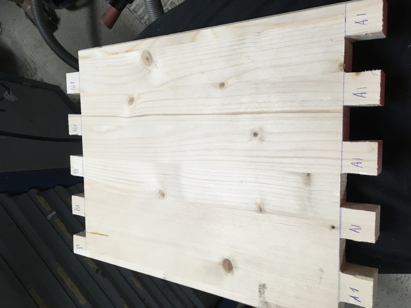

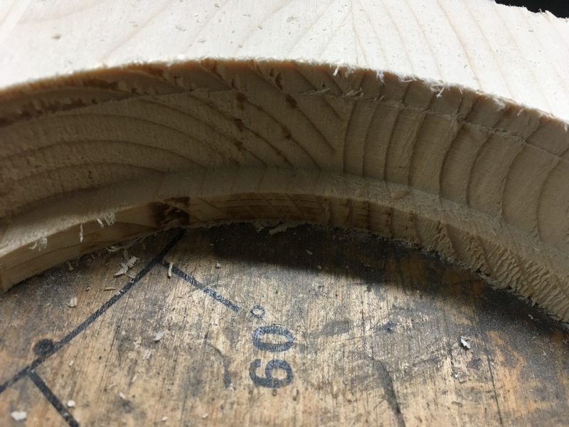

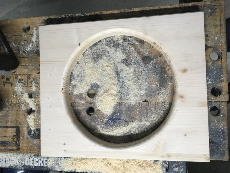

Toen was het raam van de zijkant aan de beurt.
Met de bovenfrees een cirkel uitgefreesd en grof afgewerkt met een ronding.
Resultaat:
Afbeeldingslocatie: https://tweakers.net/ext/f/MpSZkNlco8gDzv7g96D6zCKH/medium.jpg
Past hij?:
Afbeeldingslocatie: https://tweakers.net/ext/f/v4CCAlbzGQswmC7TOuvSCFHM/medium.jpg

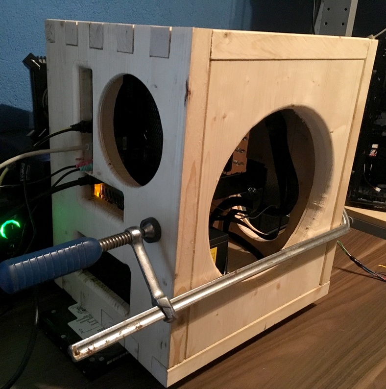

Totaalplaatje :9~
Afbeeldingslocatie: https://tweakers.net/ext/f/eOFMIJLHKvd7vXQMmJwmEtW8/medium.jpg

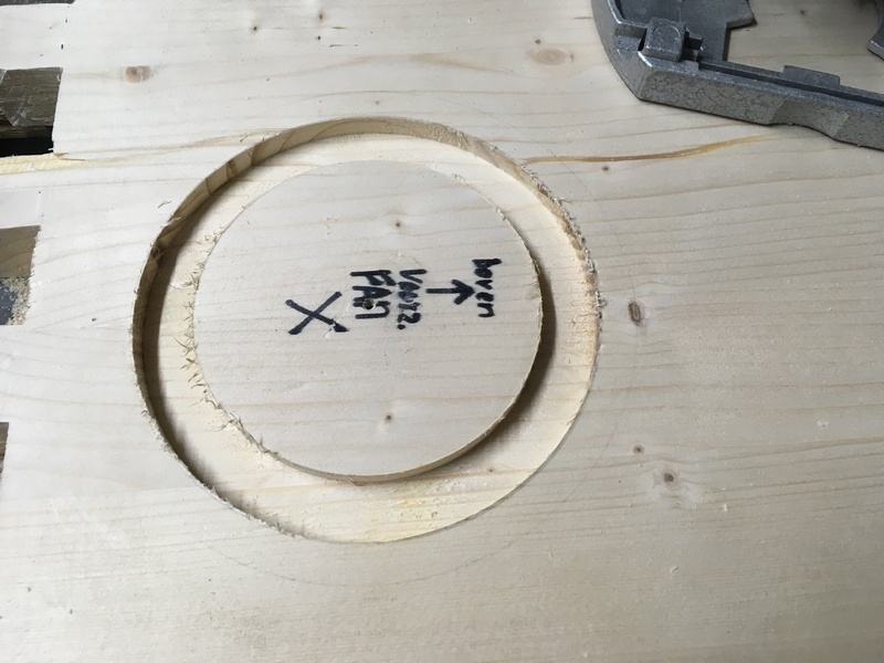

  • hoi3344
  • Laatst online: 03-10 19:26

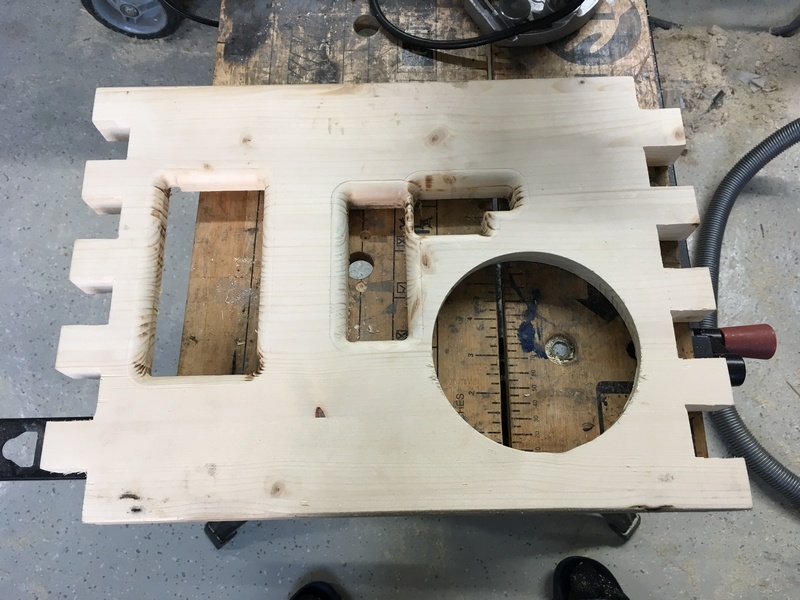

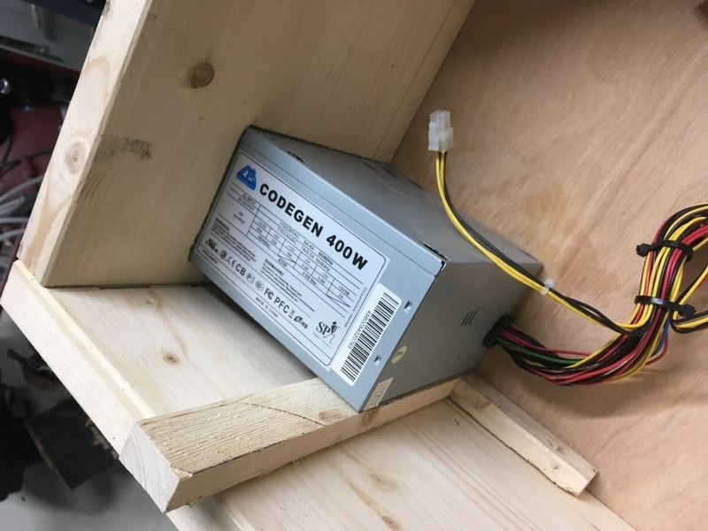

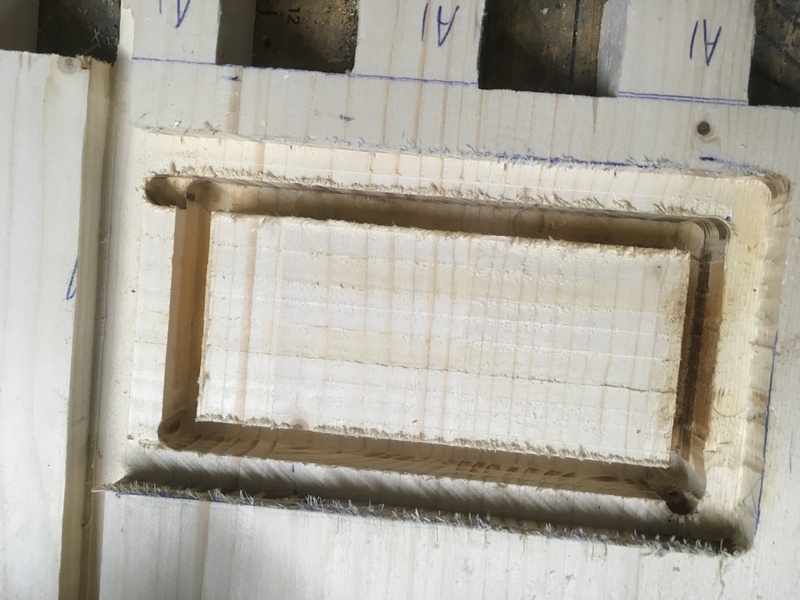

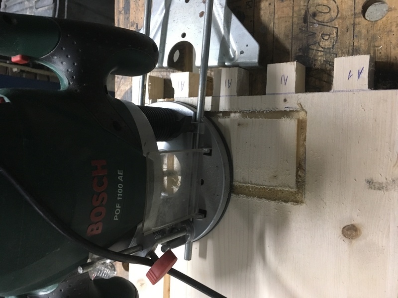

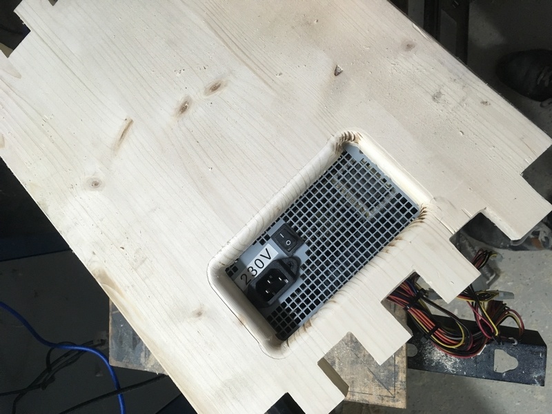

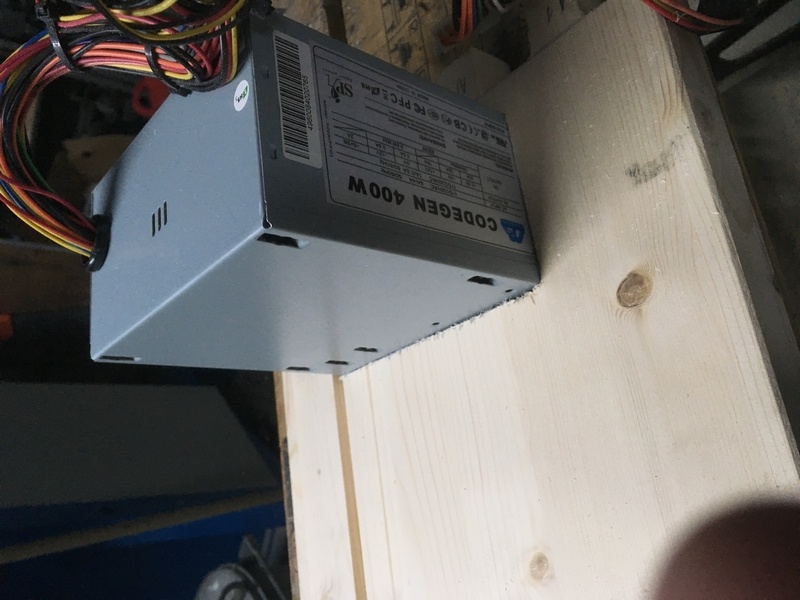

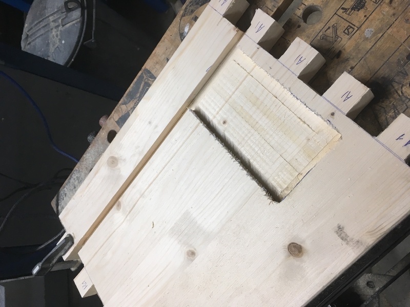

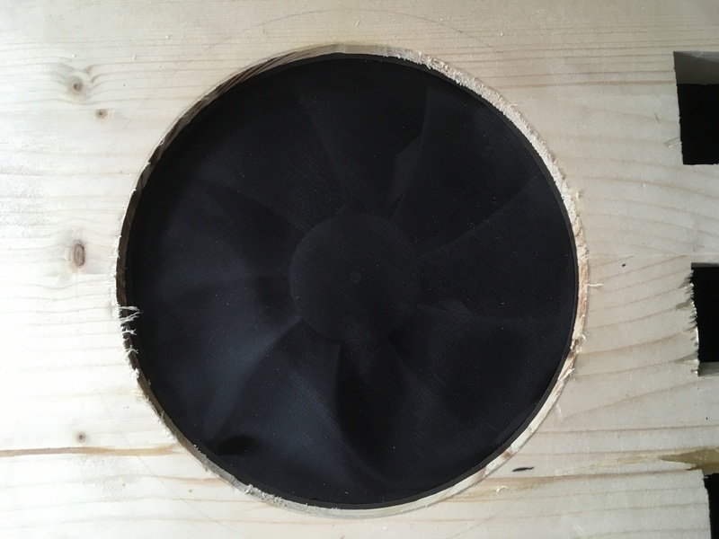

Voeding
Toen was de voeding aan de beurt.
Het idee was om de voeding wat te laten verzinken in het hout.
Hiervoor eerst de omtrek van de voeding maar eerst uitgefreesd (een goedkoop dingetje die ik nog had liggen ,met dezelfde afmetingen als de voeding die er in komt)
Afbeeldingslocatie: https://tweakers.net/ext/f/57CR9kw6TY8K4YaCyufrJtMG/medium.jpg
Afbeeldingslocatie: https://tweakers.net/ext/f/c5OA8tA0KNhFlbIxr2NUwcSP/medium.jpg
Resultaat:
Afbeeldingslocatie: https://tweakers.net/ext/f/svPsd5XI0RvYTCttcb9H0qUC/medium.jpg

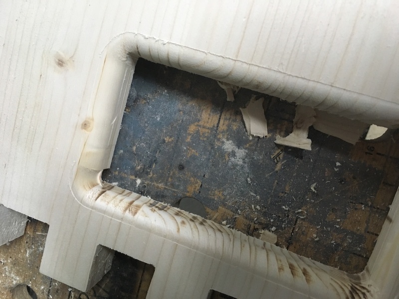

Vervolgens gekeken hoe groot het gat moet worden voor de voeding, zodat deze nog bevestigd kan worden aan het hout.
Deze grof uitgefreesd, waarbij ik wel een klein foutje heb gemaakt O-)
Afbeeldingslocatie: https://tweakers.net/ext/f/igSoxxn1P0m2x1P251akd4po/medium.jpg
Vervolgens helemaal uitgefreesd, één hoek is hierbij iets te ver gegaan, maar goed; de schade valt mee:
Afbeeldingslocatie: https://tweakers.net/ext/f/31yDZkWYthNbbkuLvsBS1jWG/medium.jpg

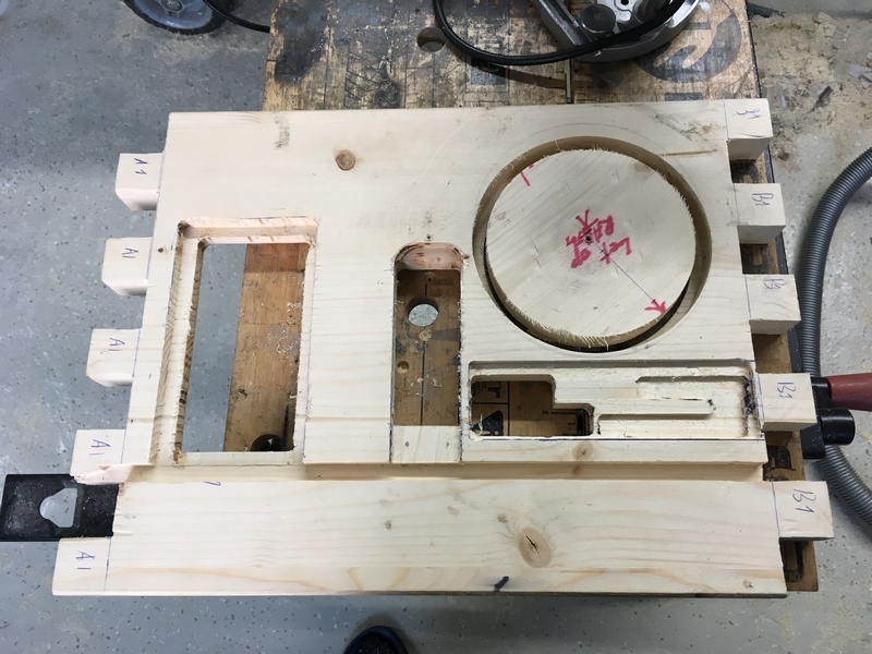

Toen de buitenzijde mooi afgerond met een frees:
Afbeeldingslocatie: https://tweakers.net/ext/f/fCwvttfh1k1Jk7gKJCdwsu89/medium.jpg

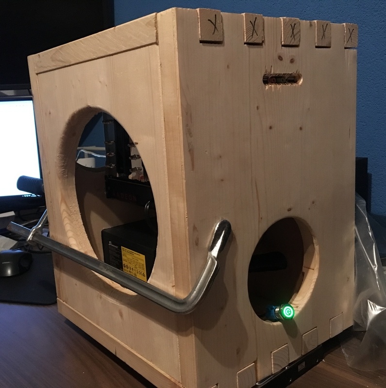

En het past _/-\o_
Afbeeldingslocatie: https://tweakers.net/ext/f/Pn30sXrAZncJZB3sUMna878V/medium.jpg
Afbeeldingslocatie: https://tweakers.net/ext/f/20zv6DYeBRDfi4LojaCeqwMa/medium.jpg
Afbeeldingslocatie: https://tweakers.net/ext/f/tu9s2IBgoQYZL4lJ0iNn1yZM/medium.jpg

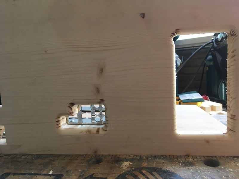

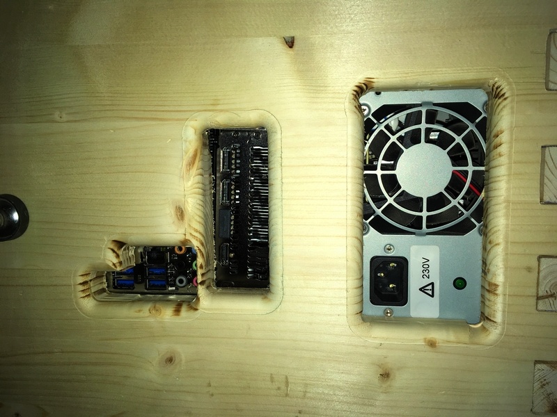

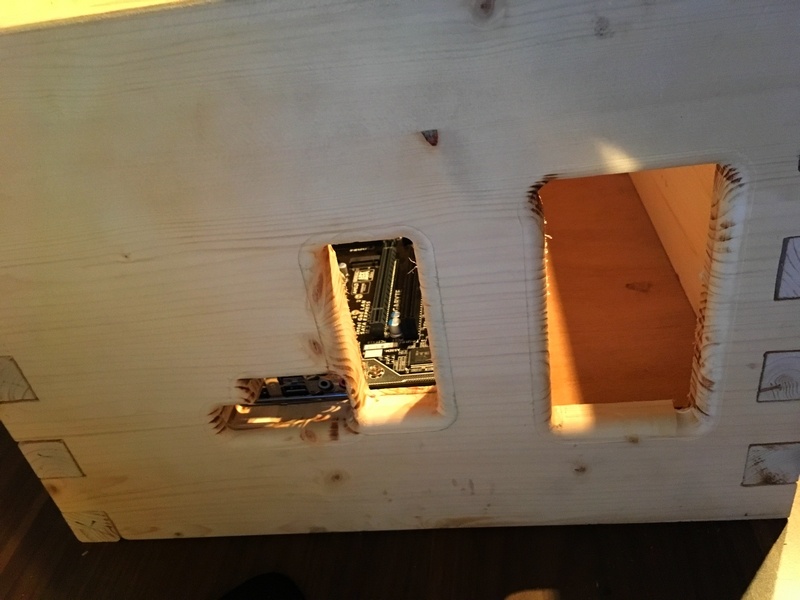

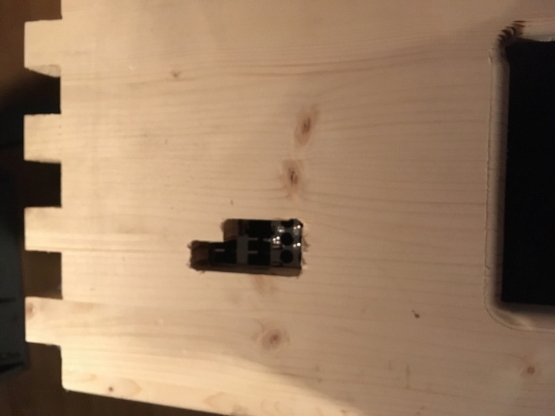

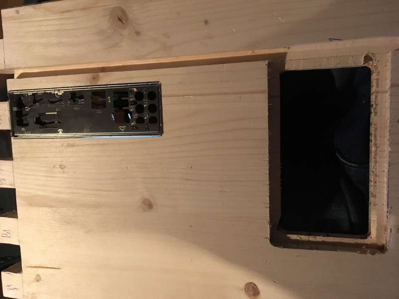

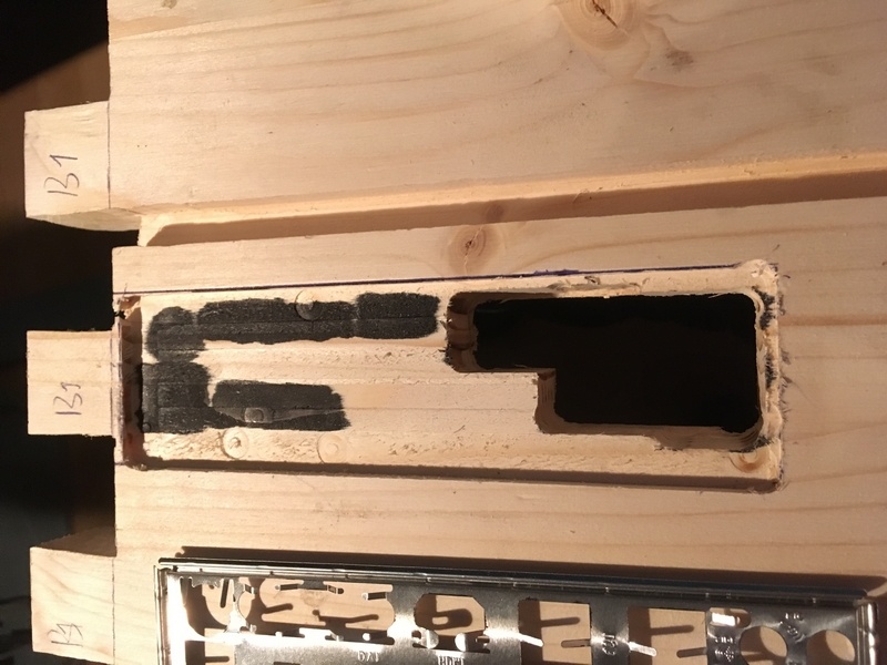

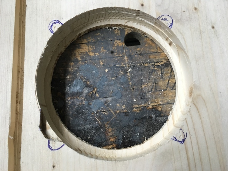

I/O Shield

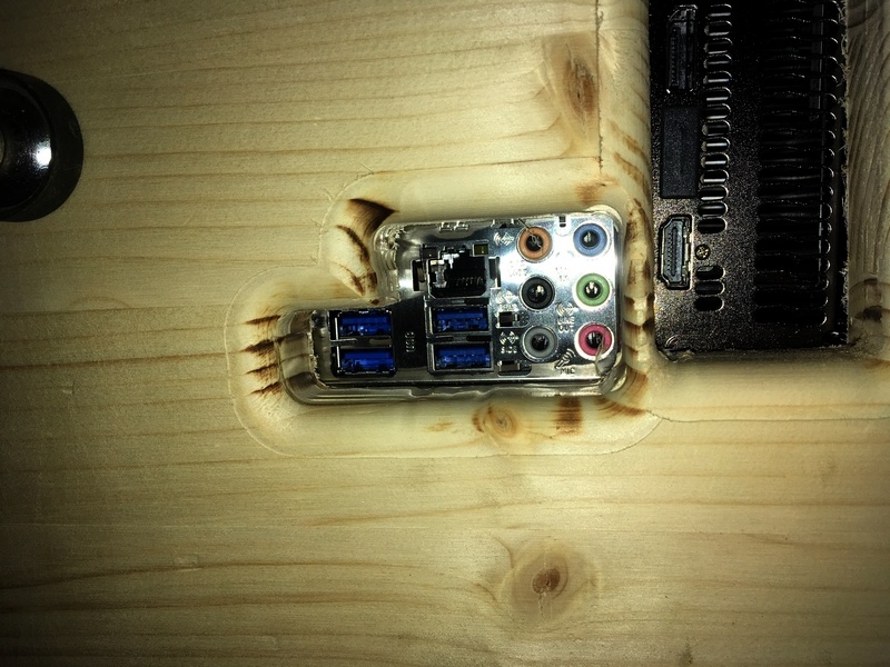

Nu het I/O shield aangepakt. Deze heb ik verzinkt, zodat hij net als in normale cases vast 'geklikt' zit.
Verder heb ik gekozen de aansluitingen van VGA, HDMI en DVI niet uit te frezen. deze ga ik i.v.m. een GPU niet gebruiken. Hiervoor offer ik wel 2 usb 2.0 poorten op, maar dat is een keuze die ik heb gemaakt.
van binnen ziet het er als volgt uit:
Afbeeldingslocatie: https://tweakers.net/ext/f/TrBTitBIsGjkgEGkKqcgm7Wc/medium.jpg
Afbeeldingslocatie: https://tweakers.net/ext/f/6rZzuV3Qg2BF5J5GtEWswLFB/medium.jpg
De buitenkant:
Afbeeldingslocatie: https://tweakers.net/ext/f/RvMqINdPt8jDrQ0whXkNDbql/medium.jpg
En vervolgens ruw afgewerkt:
Afbeeldingslocatie: https://tweakers.net/ext/f/EvAMwkRXJHIqB8f4l6O8vLpu/medium.jpg
De volgende stap is de 'backplate' van het moederbord te monteren en daarop het moederbord te plaatsen om het gat van de GPU uit te meten. :o
Het begint er langzamerhand op te lijken :9

opbouw backplate
Nu is het zaak om de opbouw voor het moederbord te gaan monteren. Het is puur passen en meten om vervolgens gaten te boren en de opbouw te monteren.
De opbouw is grof uit een oude pc case geslepen en moet nog wel worden bijgewerkt. De bedoeling is dat je hem straks niet meer ziet en hij compleet achter het moederbord wegvalt. hierdoor hoef ik hem ook niet te spuiten.
Afbeeldingslocatie: https://tweakers.net/ext/f/kuml8PV0DZv5VOa8rOP3BFaO/medium.jpg
achterkant:
Afbeeldingslocatie: https://tweakers.net/ext/f/PY1O7zWhPmVKYGPVb84ySWDJ/medium.jpg
Vervolgens het gat uitgetekend voor de toegang tot de achterkant van het moederbord bij de CPU voor de brackets van de koeler:
Afbeeldingslocatie: https://tweakers.net/ext/f/88474BDNyzhmmiSOhlLmj6X2/medium.jpg
En deze uitgefreesd:
Afbeeldingslocatie: https://tweakers.net/ext/f/dfcCIVOCJ2Ed30FwV6F9TKcp/medium.jpg
Met moederbord ziet het er uiteindelijk als volgt uit:
Afbeeldingslocatie: https://tweakers.net/ext/f/iqOnC4F5FP3JSRDMR7c7QCzI/medium.jpg
en achterkant:
Afbeeldingslocatie: https://tweakers.net/ext/f/Ms9v0FkyEo74UWy3NEgCFKuj/medium.jpg
Volgende stap: GPU :9

  • hoi3344
GPU
Het moederbord is monteerbaar. De volgende stap is het uitfrezen van de achterkant voor de GPU.
Allereerst de GPU maar eens in het moederbord geplugd:
Afbeeldingslocatie: https://tweakers.net/ext/f/jo5FGrQS9rzmaLqpwkVTkrFY/medium.jpg
Vervolgens het te maken gat uitgetekend en uitgefreesd.
Het gat is (stiekem :9 ) iets te groot geworden, maar dit los ik wel op. 8)
Resultaat:
Afbeeldingslocatie: https://tweakers.net/ext/f/pFRwC22RMsejdjOeoT6EpIH9/medium.jpg
Achterkant zonder GPU:
Afbeeldingslocatie: https://tweakers.net/ext/f/iD9dvWWSdeseZ722D0pJVsKz/medium.jpg
Dan nu met GPU, waarbij de GPU nog niet haaks op het moederbord zit en dus wat scheef LIJKT:
Afbeeldingslocatie: https://tweakers.net/ext/f/zSw5o4Z4L8PILjRyvdtJR0lF/medium.jpg
Afbeeldingslocatie: https://tweakers.net/ext/f/rRnieocVQ7KTzxzo2CudbJU0/medium.jpg
Verder heb ik nog gezorgd dat er voldoende ruimte is bij het I/O shield voor de UTP connector:
Afbeeldingslocatie: https://tweakers.net/ext/f/raqpgEvxpirnTtFwXJmMQclV/medium.jpg
De volgende stap is het uitfrezen van de gaten voor de SysFans :*)

  • hoi3344
Tussenstand
Bij dezen de beloofde foto's van de tussenstand van de build.
mobo:
Afbeeldingslocatie: https://tweakers.net/ext/f/5KTmvdKcmy1XO7OZdI8P32Nq/medium.jpg
Mobo, koeler en (test) PSU:
Afbeeldingslocatie: https://tweakers.net/ext/f/eNhXVEd9V8cOvUOHXGTe2jgF/medium.jpg
GPU en CPU koeler:
Afbeeldingslocatie: https://tweakers.net/ext/f/L2iKkzyivb5ofxZuko1JUSKF/medium.jpg
Overzicht met de casefan locaties:
Afbeeldingslocatie: https://tweakers.net/ext/f/eYiZ5uNQgJ5elkzjO6UKloEo/medium.jpg
De build met de side-panel er op. nog wel zonder (plexi) glasplaat _/-\o_
Het begint er leuk uit te zien vind ik persoonlijk.
De volgende zaken moeten nog gebeuren:
  1. Casefans verzinken
  2. Casefans voorzien van stoffilter + fanguard
  3. Gat frezen aan de onderkant voor aanzuiging lucht voor de PSU
  4. Verbinding tussen gat en PSU luchtdicht maken, zodat de lucht uitsluitend van buiten aangezogen wordt
  5. PSU voorzien van stoffilter
  6. Beslissing maken hoe de PSU gemonteerd wordt
  7. Powerbutton installeren
  8. 2x 2 usb 3.0 poorten aan de voorkant maken
  9. 2 usb 2.0 + audio / mic aan de voorkant maken
  10. Alles luchtdicht maken zodat de lucht uitsluitend via voorkant binnen komt en aan de achterkant er uit kan
  11. nadenken over de montage van de HUE+
Dit zijn de hoofdpunten alvorens ik kan beginnen aan de afwerking van het hout (schuren en beitsen)
dan moet ik nog bedenken welke kleur beits ik ga gebruiken. Wat ik graag wil is dat de nerf erg goed naar buiten komt. Iemand hints en tips? O+
Waar ik ook nog over twijfel is het mat zwart maken van de fanguards. Deze zijn momenteel gewoon chrome, maar misschien is het wel erg vet om deze mat zwart te maken. Wat is jullie mening hierover? :)

Weer een grote update
Casefans
Nu is het de beurt aan de casefans. Het idee is om de casefans te verzinken in het hout. Aan de buitenkant wil ik de bezel van de fan niet kunnen zien, dus dit gat zal wat kleiner zijn. De ventilatoren zijn 140mm aan de buitenkant en 130mm van uiteinde fanblad naar uiteinde fanblad.
Allereerst het gat van 130mm gemaakt, deze 7mm diep:
Afbeeldingslocatie: https://tweakers.net/ext/f/v7lEf0RRToBwdii3vEOOcts5/medium.jpg
Vervolgens het gat van 140mm gemaakt, 21mm diep:
Afbeeldingslocatie: https://tweakers.net/ext/f/icGzEiViwtQT3pT4J6gKX4ut/medium.jpg
Resultaat:
Afbeeldingslocatie: https://tweakers.net/ext/f/xMXp4i0HBfvjQZ6UPEQVjJ58/medium.jpg
close-up:
Afbeeldingslocatie: https://tweakers.net/ext/f/xVlBqN4aTqVhQ4UkVMnqWqv3/medium.jpg
Afbeeldingslocatie: https://tweakers.net/ext/f/crJsGlqftoXLgvatPZ1q5Nr6/medium.jpg

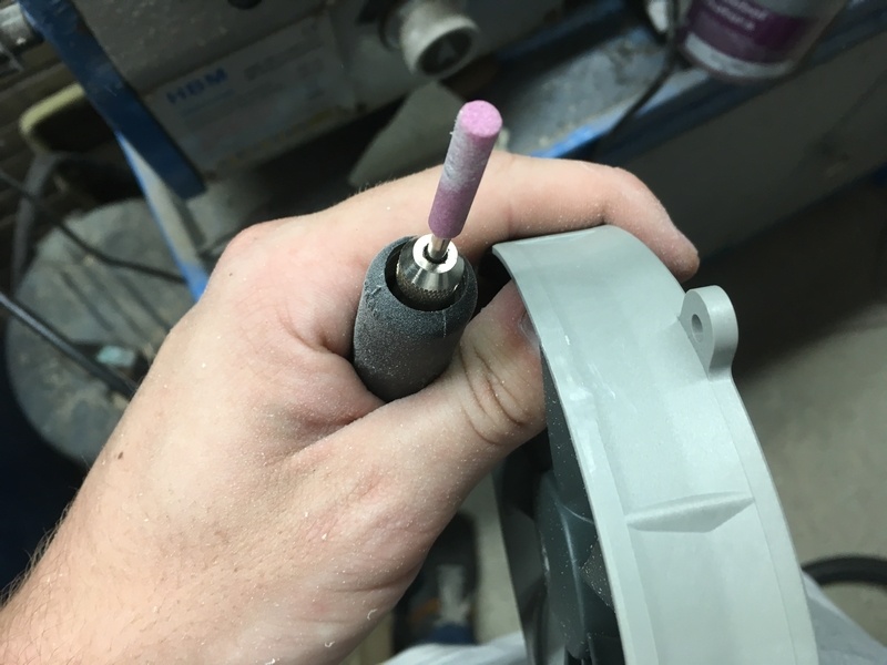

Toen heb ik de casefans bewerkt, zodat ze verzinkt kunnen worden in het hout.
Eerst ruw:
Dan fijn:
Afbeeldingslocatie: https://tweakers.net/ext/f/ItDhc8QVebWGjHrhnVoQNANE/medium.jpg
De uitsparing van de bedrading gemaakt:
Afbeeldingslocatie: https://tweakers.net/ext/f/a6QUGiQg7ytzkj5dk0pm5kGz/medium.jpg
Buitenkant:
Afbeeldingslocatie: https://tweakers.net/ext/f/h66hgrffEvtZeybJ2kYl5qrk/medium.jpg
Resultaat, Jammer; De Noctua sticker zit scheef -.-:
Afbeeldingslocatie: https://tweakers.net/ext/f/wcK0cDNjXfxP1gaX8kvVDlzh/medium.jpg
Resultaat buitenkant:
Afbeeldingslocatie: https://tweakers.net/ext/f/9SZYutfFKy6ch1psmyoet37F/medium.jpg
Draaiende fan:
Afbeeldingslocatie: https://tweakers.net/ext/f/il2eoXQhFDUUVqHUcA8Ubflx/medium.jpg
Close-up:
Afbeeldingslocatie: https://tweakers.net/ext/f/ghu29tLvYz6eAgkB5qC45b0j/medium.jpg
Vervolgens een stoffilter op maat gemaakt en deze achter de fan 'gemonteerd':
Afbeeldingslocatie: https://tweakers.net/ext/f/4pITWKCEUPqPnkHhI0LMlevF/medium.jpg

  • hoi3344
Toch maar weer eens wat gedaan 8) 8)
Heb een nieuwe modulaire voeding gekocht en de SSD is binnen.
Het wachten is nu nog op de 2x 2x USB 3.0 poorten. Ik heb ze inmiddels 4 keer besteld, maar nooit aangekomen (ebay). Nu een ander type besteld en we gaan het beleven.
Ik heb de kast nu in elkaar gezet met de PC werkend er in. Nog geen kabels weggewerkt of ventilatoren geplaatst o.i.d. Maar het is een leuke voorbode van hoe het eruit gaat zien ! :)
Het moge natuurlijk duidelijk zijn dat dit niet het eindresultaat is. ALLES moet nog afgewerkt worden 8)7
Afbeeldingslocatie: https://tweakers.net/ext/f/SWaVUFqAYphlgpEK59KLvXBA/medium.jpg
Afbeeldingslocatie: https://tweakers.net/ext/f/Ikz61Z5vfWnNZITbdw59mEAn/medium.jpg
Afbeeldingslocatie: https://tweakers.net/ext/f/g8AR8VjABXSxtBYih3Dpyvlf/medium.jpg
Afbeeldingslocatie: https://tweakers.net/ext/f/FwWT7wwDrk8hYFYLjrpq3ADZ/medium.jpg
Afbeeldingslocatie: https://tweakers.net/ext/f/6NKIKhyNKZklM5NT7uYjVtKr/medium.jpg
[ Voor 4% gewijzigd door hoi3344 op 05-12-2016 21:12 ]
