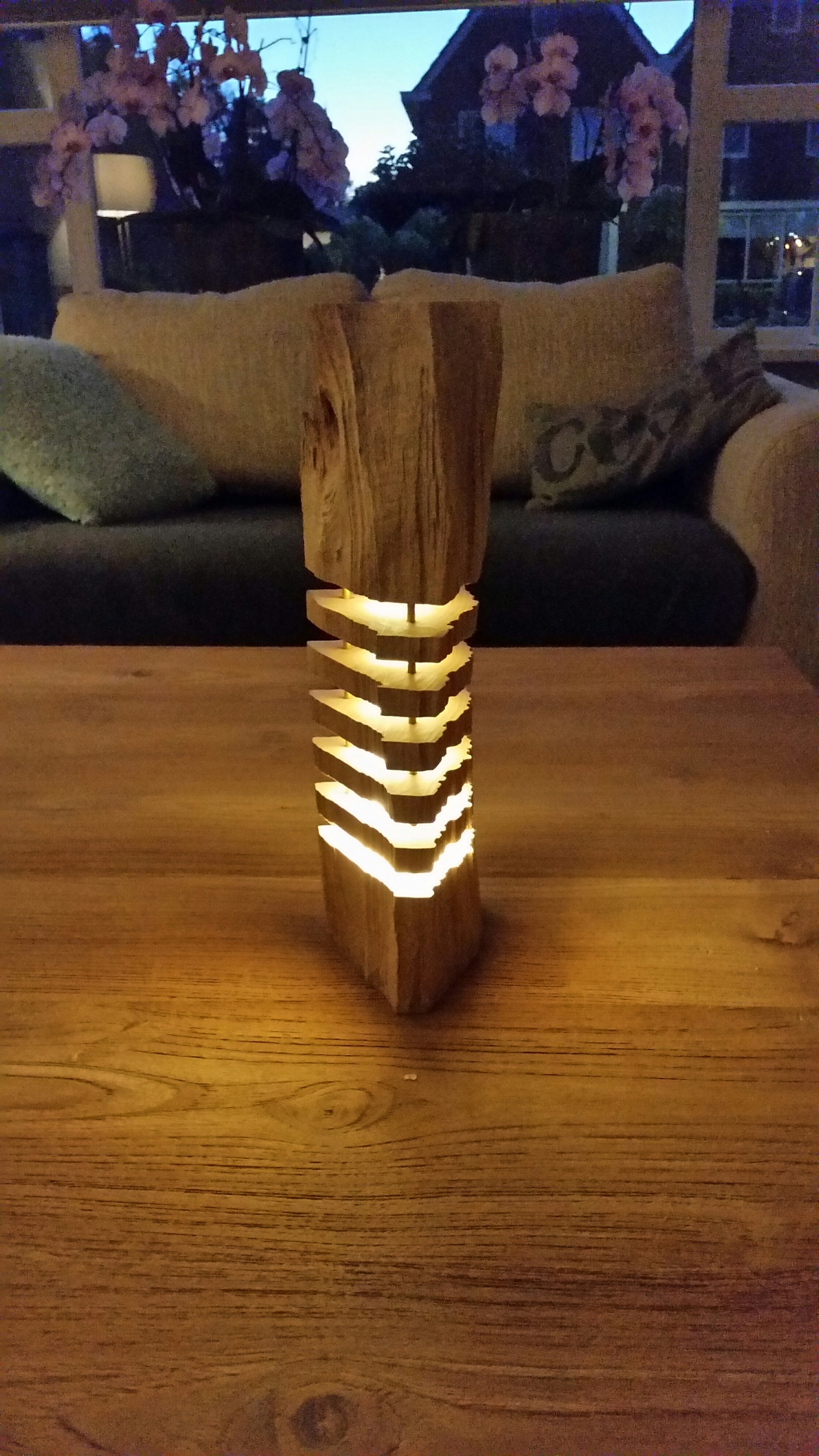

Inmiddels is de vraag beantwoord en kun je onderaan deze TS het resultaat bekijken. Bedankt voor jullie bijdrage!
Instructies over hoe je deze lamp maakt kan je hier vinden.

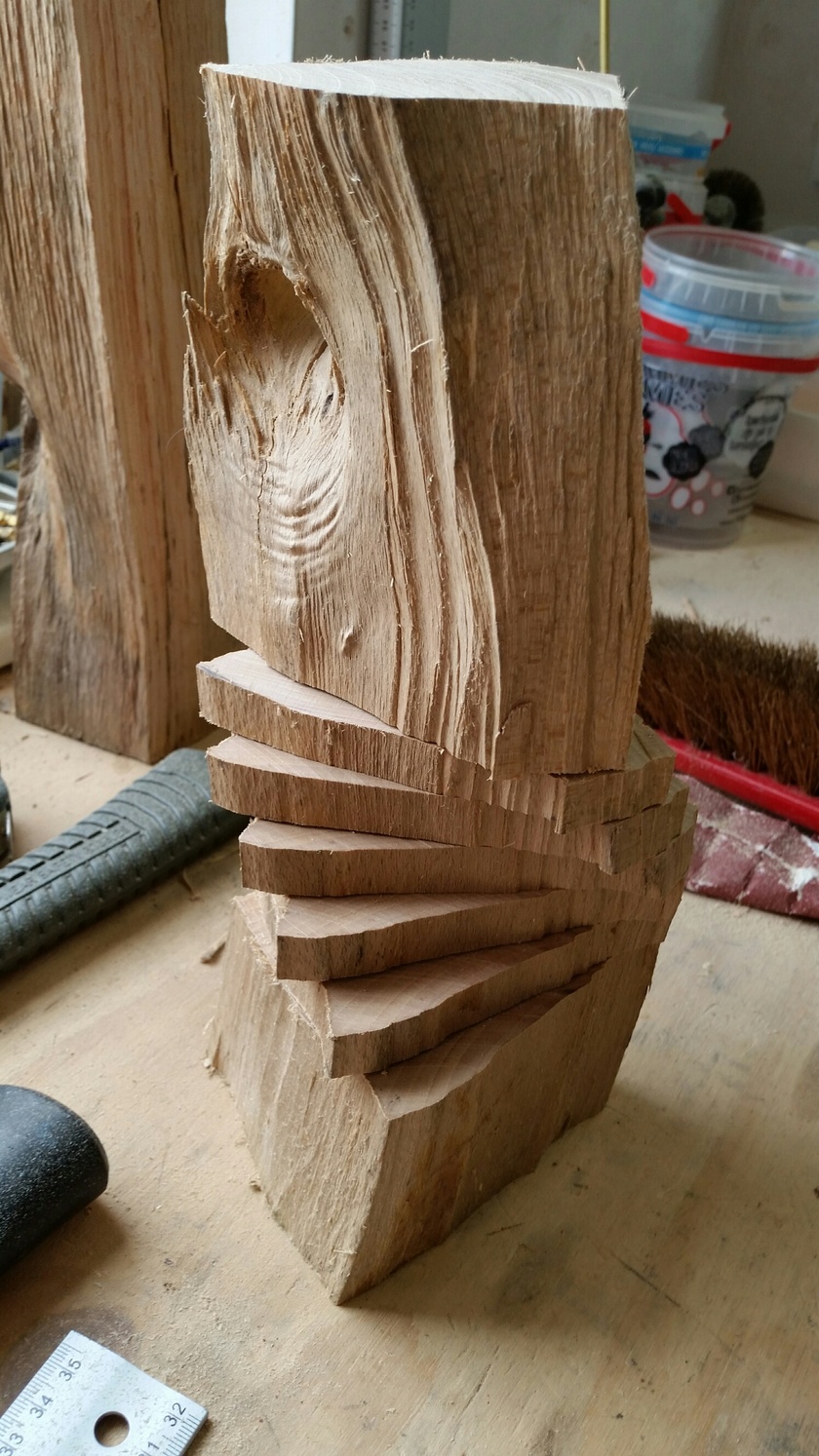

Via printrest een leuke tafellamp gezien met een aanzienlijk prijskaartje. De vrouw vindt hem fantastisch dus een goede reden voor een nieuwe project(je). Nu is de lamp bijna klaar op de verlichting na. Helaas wordt ik overspoelt met info op internet en zie ik door de bomen het bos niet meer. Wat voor LED verlichting moet ik toepassen op mijn tafellamp? Op dat vraagstuk hoop ik hier advies te krijgen.
Lamp specificaties:
  • Materiaal: gemaakt van hout dus mag de boel niet te warm worden. (behuizing van de verlichting wordt gevoerd met isolatietape)
  • Maatvoering: De behuizing van de lamp is cilindrisch van vorm en heeft een diameter van 3cm. Diepte is is nu ook 3 cm maar kan zelfs door de voet van de lamp heen worden opgeboord tot zo'n 5cm.
  • Lichtstand: De LED schijnt vanuit het midden van het voetstuk naar boven door de houten 'koelribben'. In alle ribben zit een gecentreerd gat van 3cm.
  • Eisen: De enige eis qua verlichting is de kleur en de lichtsterkte. Het is immers een tafellamp en geen bouwlamp. Het moet dus gezellig licht worden. De kleur zou rond de 2700/3000 kelvin (warm wit) uit moeten komen. 220v of 12v maakt mij niet veel uit. Wellicht is een externe transformator zelfs beter i.v.m. warmteontwikkeling.

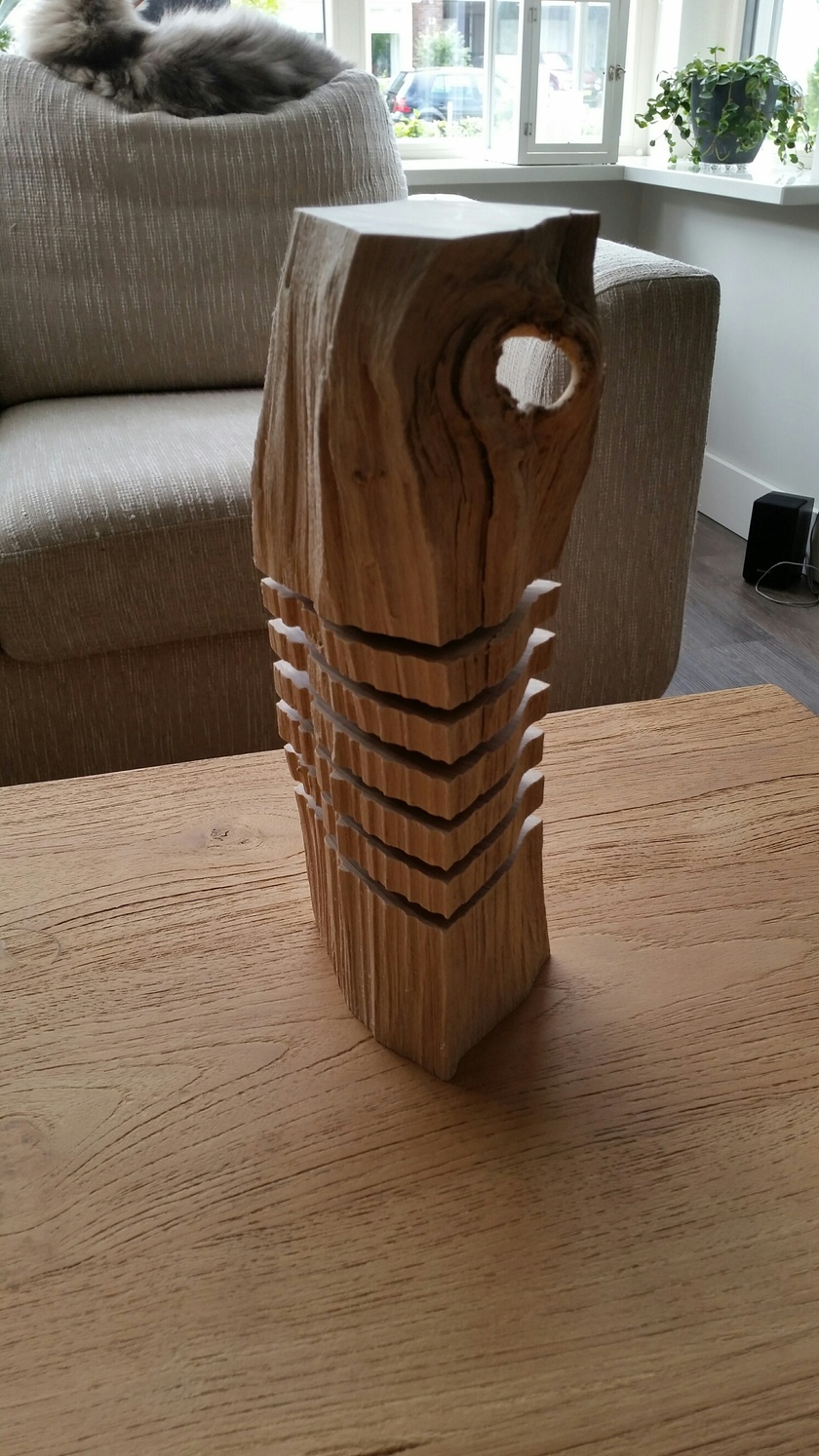

Hoe heb je de segmenten gemonteerd? Ik vraag me af of je het lichteffect mooi egaal kan krijgen zonder een diffuser of iets dergelijks in het midden te gebruiken. Dat zou je kunnen maken met behulp van een staaf plexi die je aan de buitenkant opruwt met fijn schuurpapier, die moet je dan wel in het midden kwijt kunnen. Als je zo'n staaf vervolgens aanlicht van onderen zou dat een mooie egale verlichting moeten geven.

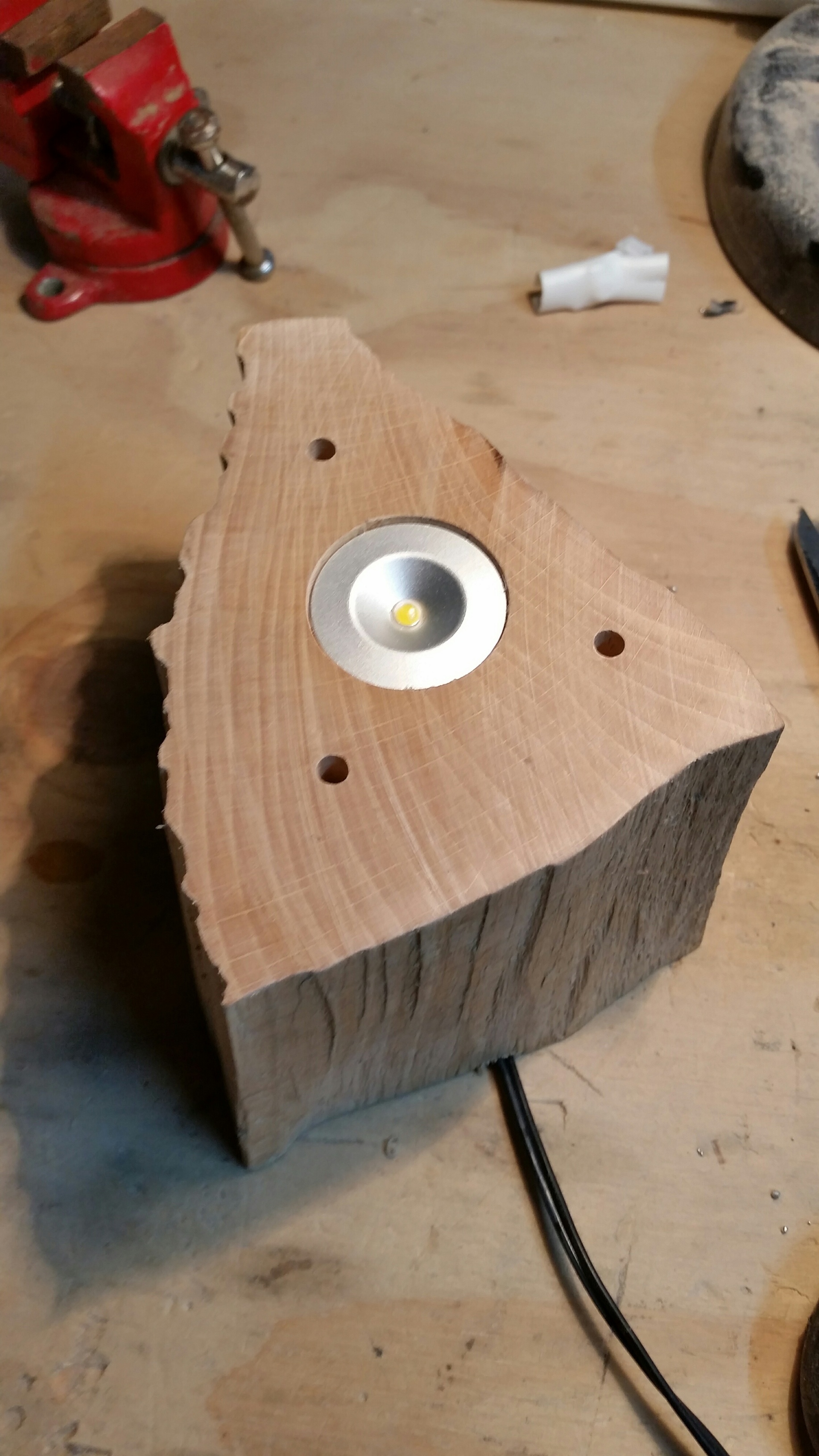

Ah top bedankt voor deze info daar kom ik al een stuk verder mee. Ik had zelf een G4 ledlampje (halogeenvervanger) in gedachten met een G4 fitting. Dit was namelijk het kleinste lampje wat ik vinden kon. Echter lijkt me een PCB met LED ook een goeie oplossing.

Ja klopt dat is em! Ik heb de segmenten gemonteerd op 3 pijpjes van 4mm messing. Met tijdelijke blokjes hout (zelfde dikte natuurlijk) hou ik de segmenten van elkaar af op de juiste hoogte. De segmenten schuif je er zo op. Vervolgens een klein drupje secondenlijm in elk van de 3 gaatjes en voila. Ik heb de segmenten + bovenste gedeelte vastgelijmd. Het onderste gedeelte niet. Ik kan dus het bovenste gedeelte inclusief segmenten als 1 stuk optillen van het onderste gedeelte. Zo kan ik nog bij het lampje komen indien nodig.
Zoals je ziet op mijn plaatje kan het ook zonder diffuser. Dat probeer ik eerst aangezien dat de meest 'cleane' look geeft. Mocht dit echt niet wat worden dan kan ik altijd nog voor jouw idee gaan om een plexi staaf op te ruwen en te monteren.

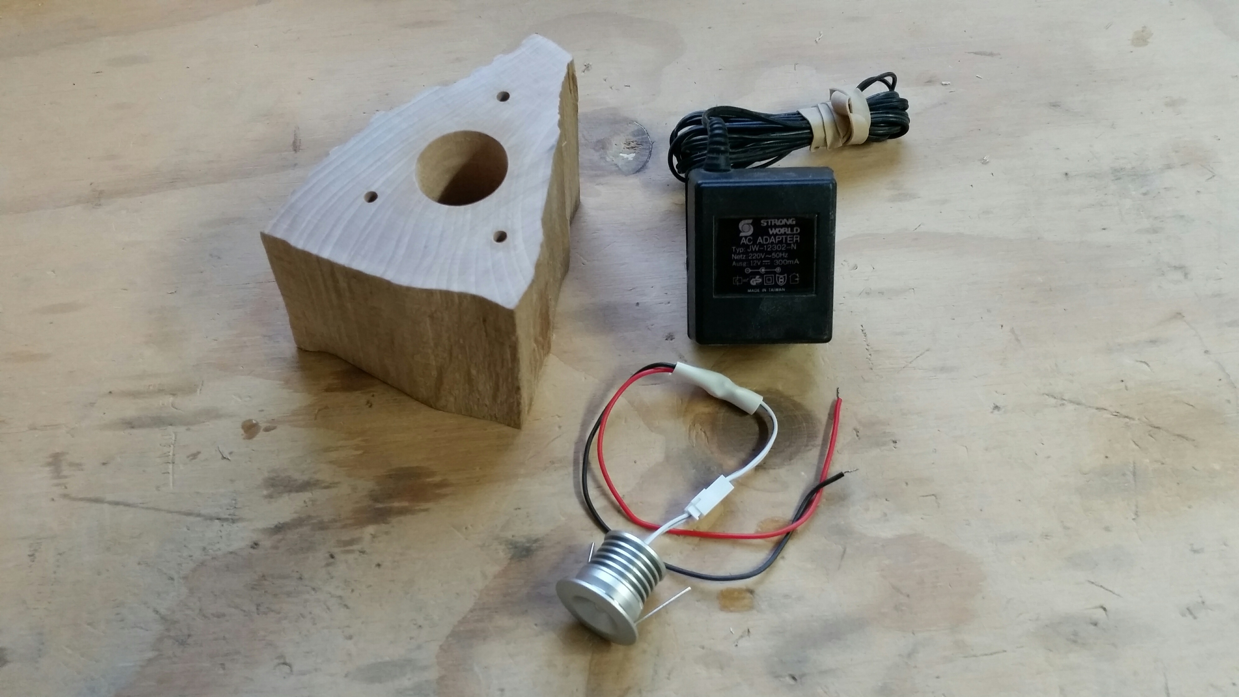

Toch nog inbouw spots met deze diameter! En ik maar zoeken :o Ik denk dat ik beide maar bestel en dan de beste uiteindelijk installeer. Ik zal het resultaat hier posten!

Dat ziet er ook heel geschikt uit! Er staat dat je het in hout kunt inbouwen, en blijkbaar zit de driver hier al in de behuizing gebouwd.

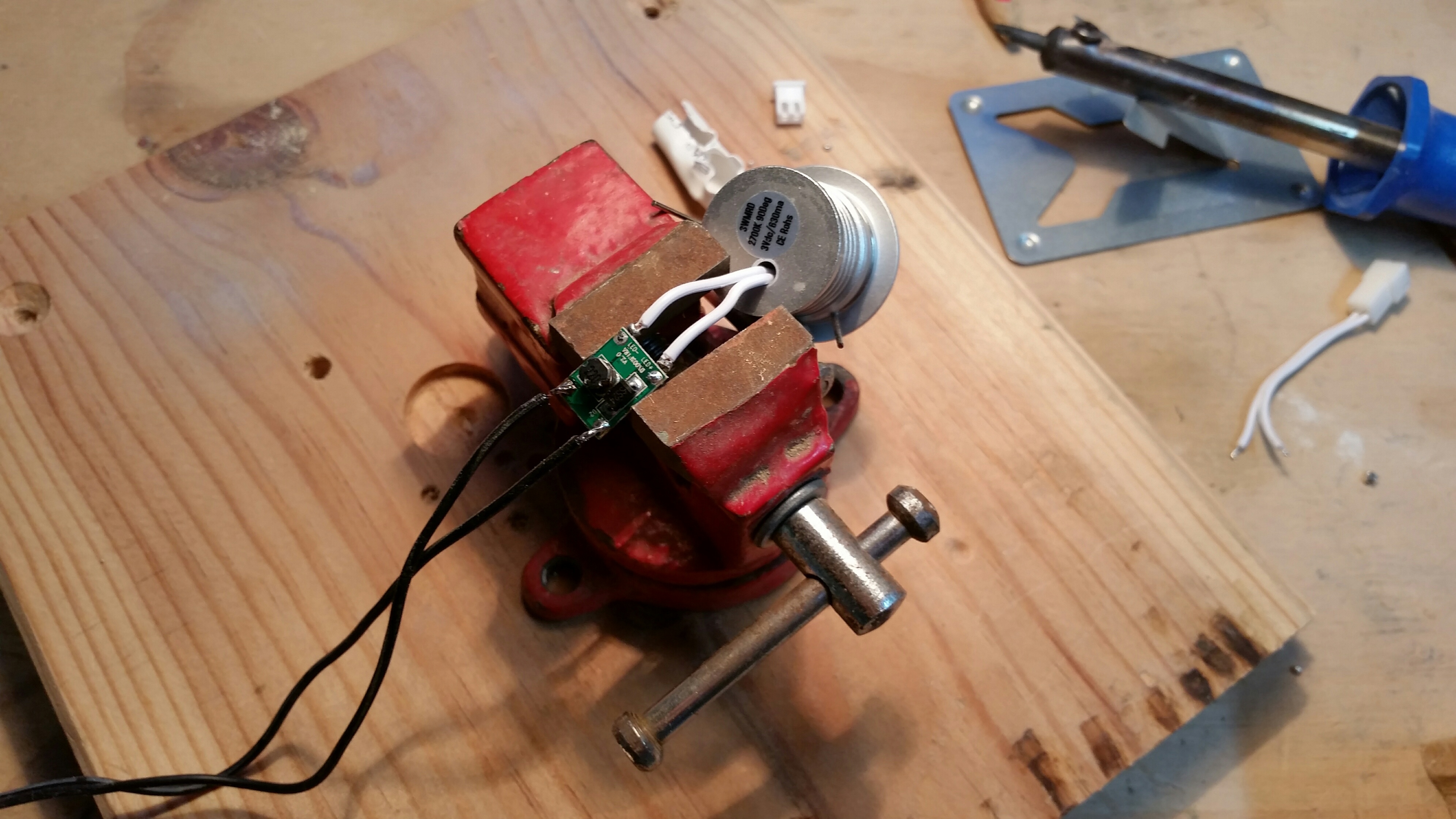

Nou mijn nieuwsgierigheid is wel gewekt! Ik heb inmiddels al wel die spot hierboven besteld maar met het oog op nog een paar extra lampen ben ik wel benieuwd naar jouw LED schakeling! Telefoonladers zat! ;)
If you can't take the heat, don't tickle the dragon.

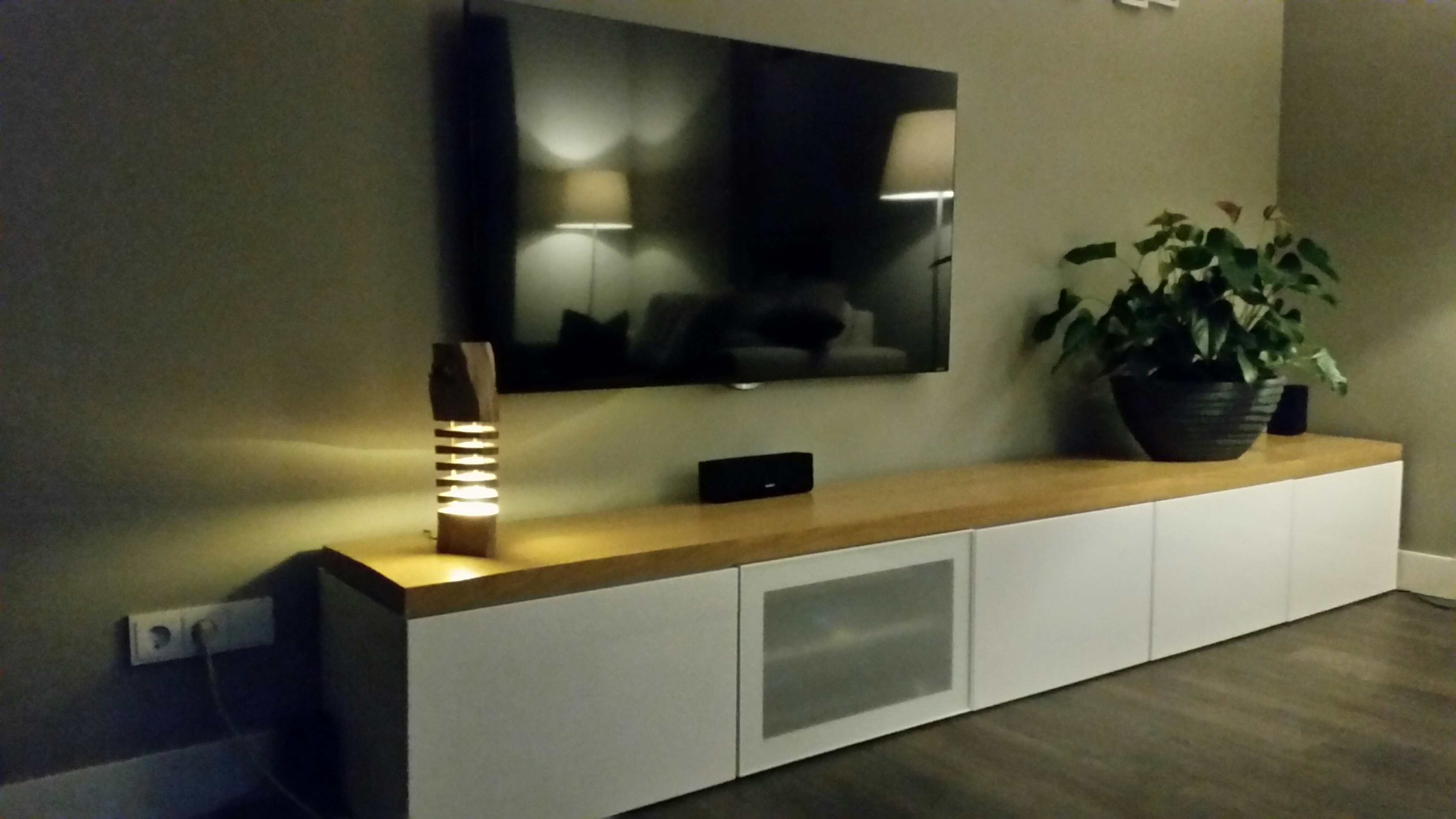

Zoals belooft hieronder het resultaat. Ik heb dus toch gekozen voor een mini LED spot welke tweaker lvdgraaff thaban adviseerde. De hele buildlog kun je bekijken op Instructuables.
Afbeeldingslocatie: https://tweakers.net/ext/f/kzqnIUQp6JuIaLLp3uT77h7D/medium.jpgAfbeeldingslocatie: https://tweakers.net/ext/f/bE0Y6IziZiHk21A7r8ZkBVoN/medium.jpg
Afbeeldingslocatie: https://tweakers.net/ext/f/vSzFnwyyaYMR4Mzd1w0FGHsG/medium.jpgAfbeeldingslocatie: https://tweakers.net/ext/f/zQhSBz9WULQEaHYD349gUmix/medium.jpg
Afbeeldingslocatie: https://tweakers.net/ext/f/PUKWI2gqJC8Zh7RSHf5wllyr/medium.jpg

Erg mooi geworden! Komt dicht bij het origineel zo te zien. Word die ledspot nog warm of valt dat mee?
  • FloydRaalte
  • Laatst online: 11-11 21:48
FloydRaalte
Professioneel Pierewaaier
thaban schreef op vrijdag 09 september 2016 @ 06:51:
Ik heb de lamp nu een paar keer een uur of 3 a 4 aan gehad. Het hout wordt totaal niet warm, ook niet direct aansluitend aan de spot. De spot zelf wordt wel warm maar niet heet. Je kunt de metalen rand aanraken. De LED zelf... geen idee. Die zal wel heet zijn maar dat probeer ik liever niet uit ;)

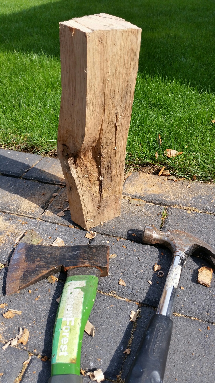

Goedenavond, mijn zoon vindt de lamp zo gaaf en wil m graag namaken. Hij kan echter niet een geschikt stuk hout vinden. Kunt u mij misschien een tip geven waar hij zo'n stuk hout kan kopen. Ik hoor graag van u. Met vriendelijke groet,
  • Casejunky
  • Laatst online: 13-11 13:58
Verwijderd schreef op zondag 7 oktober 2018 @ 19:48:
Weet niet of je al antwoord hebt gekregen, maar kijk eens even voor open haard hout.
Vaak wel mooie stukken tussen.
Casejunky bedankt voor je reactie. Ik ga zoeken. Ben al naar div houthandels geweest, maar helaas niets gevonden.
