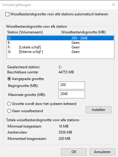

Zo heb ik het nu staan:
Afbeeldingslocatie: https://tweakers.net/ext/f/tvJnFaj7kFgOKvroNE1I95BC/medium.png
Dit ging een ruime tijd goed, tot ik net tijdens Battlefield 1 toch de melding kreeg van Windows 10 dat er niet genoeg geheugen zou zijn en dat vind ik raar met 16GB RAM. :S

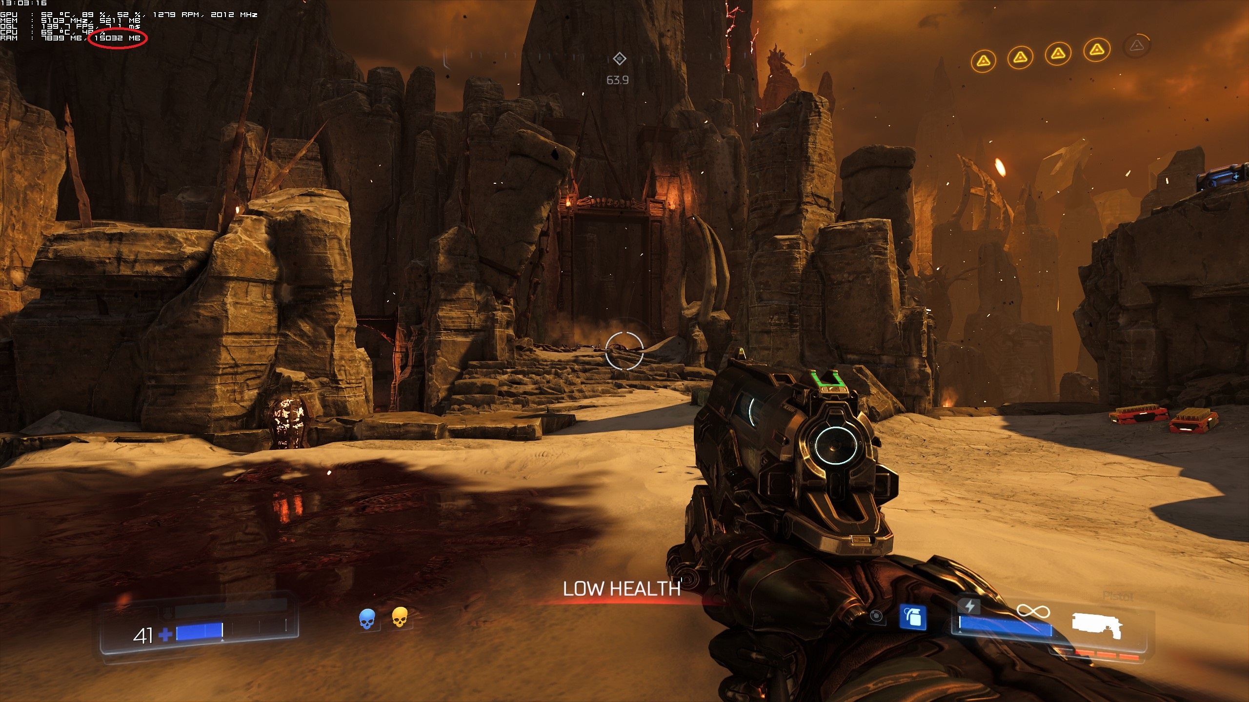

Ik heb het nu zo ingesteld dat Windows de grootte van de pagefile regelt, maar toch zie ik in verschillende game nog steeds een grote pagefile:

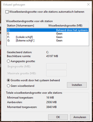

Zoals het nu is ingesteld:
Afbeeldingslocatie: https://tweakers.net/ext/f/mSUD5KdeVhvoeWtiL2kjI4tR/medium.png

Yonix schreef op zondag 04 september 2016 @ 13:17:
Tja, je begon met een grootte van 200 MB tot 2 GB. Dan zou die niet groter dan 2 GB moeten worden en toen kreeg je blijkbaar een melding dat je geheugen (bijna) vol was. Nu je 'm door Windows laat beheren, wordt deze groter naar mate er meer nodig is. Ben je 2 uur aan het spelen en je spel heeft een memory leak, dan moet je er niet gek van staan te kijken als je een melding krijgt dat je C: schijf bijna vol is en je een pagefile van 50+ GB hebt.
Dit is dus een van de redenen waarom ik voor mijzelf een beperkte grootte opgeef. Als er opeens een melding komt dat het geheugen zo goed als vol zit, dan is er ergens een probleem dat opgelost moet worden.
