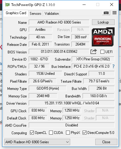

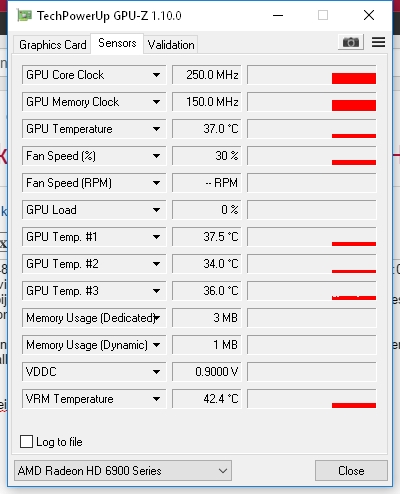

Bullus schreef op dinsdag 06 september 2016 @ 08:06:
Dus je hebt nu beeld via de moederbord?
Wat geeft gpu-z aan bij videoadapter? Het lijkt me dat als je via de moederbord hebt aangesloten dat je idd minder functies hebt omdat je via je interne gpu draait.
Probeer in de bios je interne gpu uit te zetten en de beeldscherm op je gpu aan te sluiten en zo opstarten.
Voordat je dit doet ff alle software (drivers gpu) verwijderen in windows.
Thanks!
Ik heb GPU-Z even geïnstalleerd en dit is wat eruit rolt:
Afbeeldingslocatie: http://gpuz.techpowerup.com/16/09/06/3yx.png
Afbeeldingslocatie: http://gpuz.techpowerup.com/16/09/06/7s7.png
Zijn er rare dingen te zien?
Echter lukt het mij niet om in mijn bios te komen (NOOB!), mn bios wordt in split second weergegeven...
