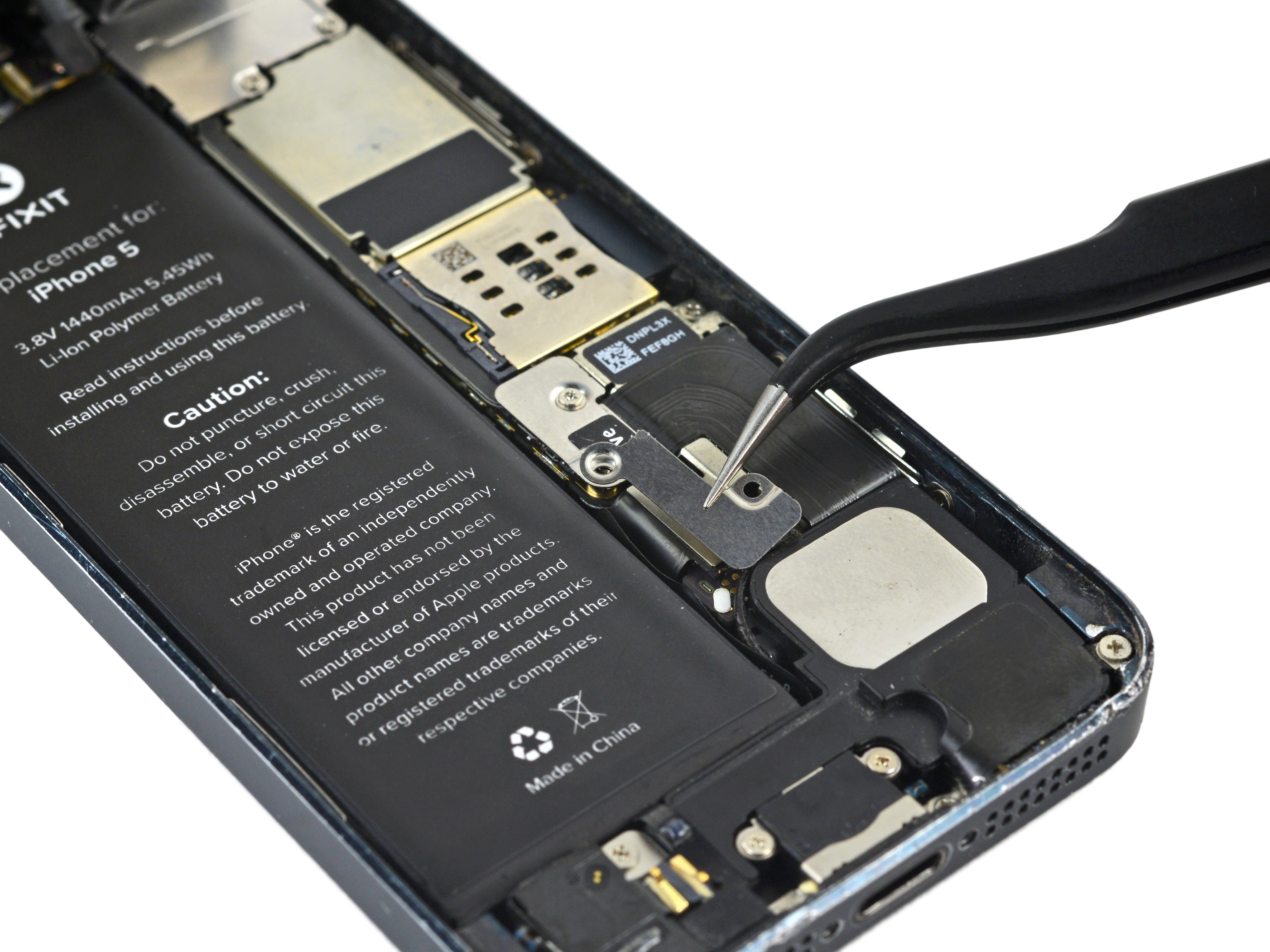

Zoals de titel van dit topic al aan geeft heeft mijn iPhone 5 last van een nogal vervelend probleem. Ik heb eind juli de accu van deze telefoon vervangen door een nieuwe van AliExpress (expres een wat duurdere gekozen met veel goede reviews) en na enkele dagen viel de telefoon ineens uit tijdens het gebruik. Ik hoopte dat het bij deze keer zou blijven, maar inmiddels is het al een keer of twaalf gebeurd.
Als de telefoon uitvalt bevriest eerst het scherm voor een seconde of twee, en daarna gaat het scherm gewoon uit. Ik zie geen "laadcirceltje" zoals je ziet als je de telefoon uit zet. Het uitvallen is nog niet eens het grootste probleem. Hoe lang het duurt voordat ik de telefoon weer aan kan zetten is wel een probleem.
Soms is dit slechts vijf minuten, maar soms duurt het ook meer dan een uur. Aanzetten gaat alleen door de home- en powerbuttons ingedrukt te houden, waarna het Apple logo weer verschijnt.
Het lijkt er echter op dat de telefoon niet compleet uit staat omdat ik nooit mijn SIM-pin in hoef te voeren. Op een of andere manier krijg ik wel iedere keer de vraag of ik Facetime wil activeren middels een SMS.
iPhone 5, 16GB, Model A1429
iOS 10 public beta (het gebeurde ook al op iOS 9)
- Ik heb de optie "Reset all settings" al geprobeerd.
- Ik heb de originele accu weer teruggeplaatst zonder succes.
- Ik heb wat apps verwijderd die in die periode zijn geïnstalleerd.
Een factory reset is echt het laatste wat ik wil proberen, dus ik hoop dat jullie nog iets weten dat ik kan proberen. Ik zie trouwens geen beschadigingen binnenin de iPhone.
Met vriendelijke groet,
Thomas

Zou het contact van de batterijconnector zwak kunnen zijn? Eventueel schoonmaken? Zoiets heb ik ook wel gehad (niet met een iPhone), maar dan viel hij uit als ie in mijn broekzak zat en daardoor wat bewoog.
  • djmaster329
  • Registratie: Juli 2013
  • Laatst online: 10:23
StarC schreef op zaterdag 03 september 2016 @ 13:28:
Dat zou kunnen, heb ik inderdaad ook aan gedacht. Ik heb voor de zekerheid een keer een stukje papier (dubbelgevouwen) even groot als de connector onder het klemmetje gedaan. Dit hielp helaas ook niet.

Is er niks vergeten of beschadigd/niet goed geklemd bij vervangen ?

Hackus schreef op zaterdag 03 september 2016 @ 13:34:
Wanneer toestel aan is zou ik even proberen te herstellen/repareren in iTunes
Voor zover ik kon zien niet. Ik heb met een vergrootglas rondom de battery connector gekeken en er is geen krasje te bekennen. De accu heb ik ook prima met het lipje onder de accu kunnen verwijderen. Geen andere tools nodig gehad.
