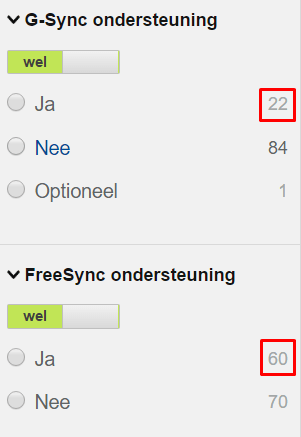

Dit zegt ook wel het een en ander :P
Afbeeldingslocatie: https://tweakers.net/ext/f/Jl3D3LRSfIoYrsg01tOAgOqt/full.png
Zie ook: List of FreeSync monitors | List of G-Sync monitors
Tegenwoordig zit FreeSync als optie in zowel DisplayPort als HDMI en is een gratis door iedereen te gebruiken protocol. Zodra alle Intel CPU's FreeSync ook gaan ondersteunen is het over en uit voor Nvidia.
