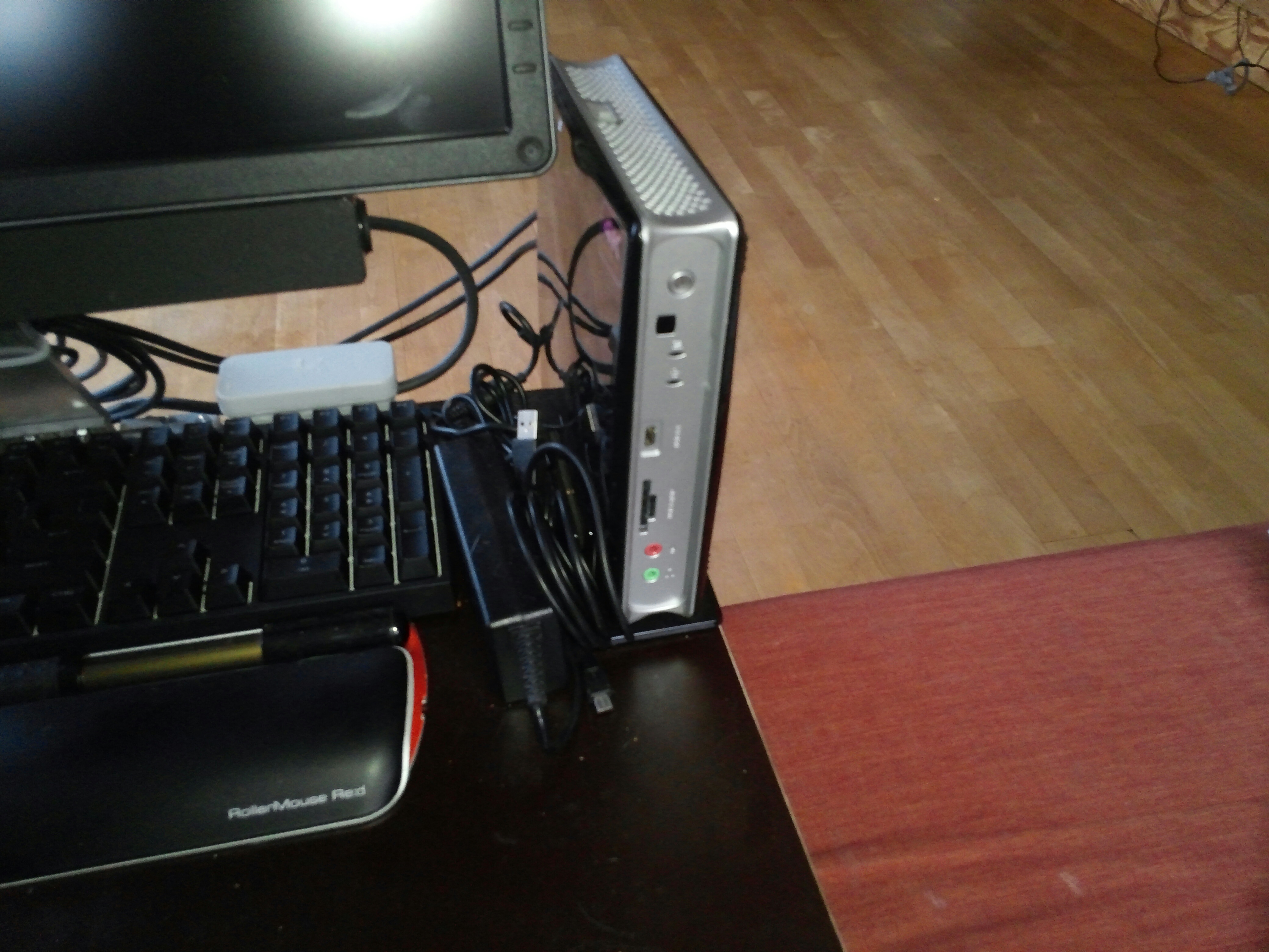

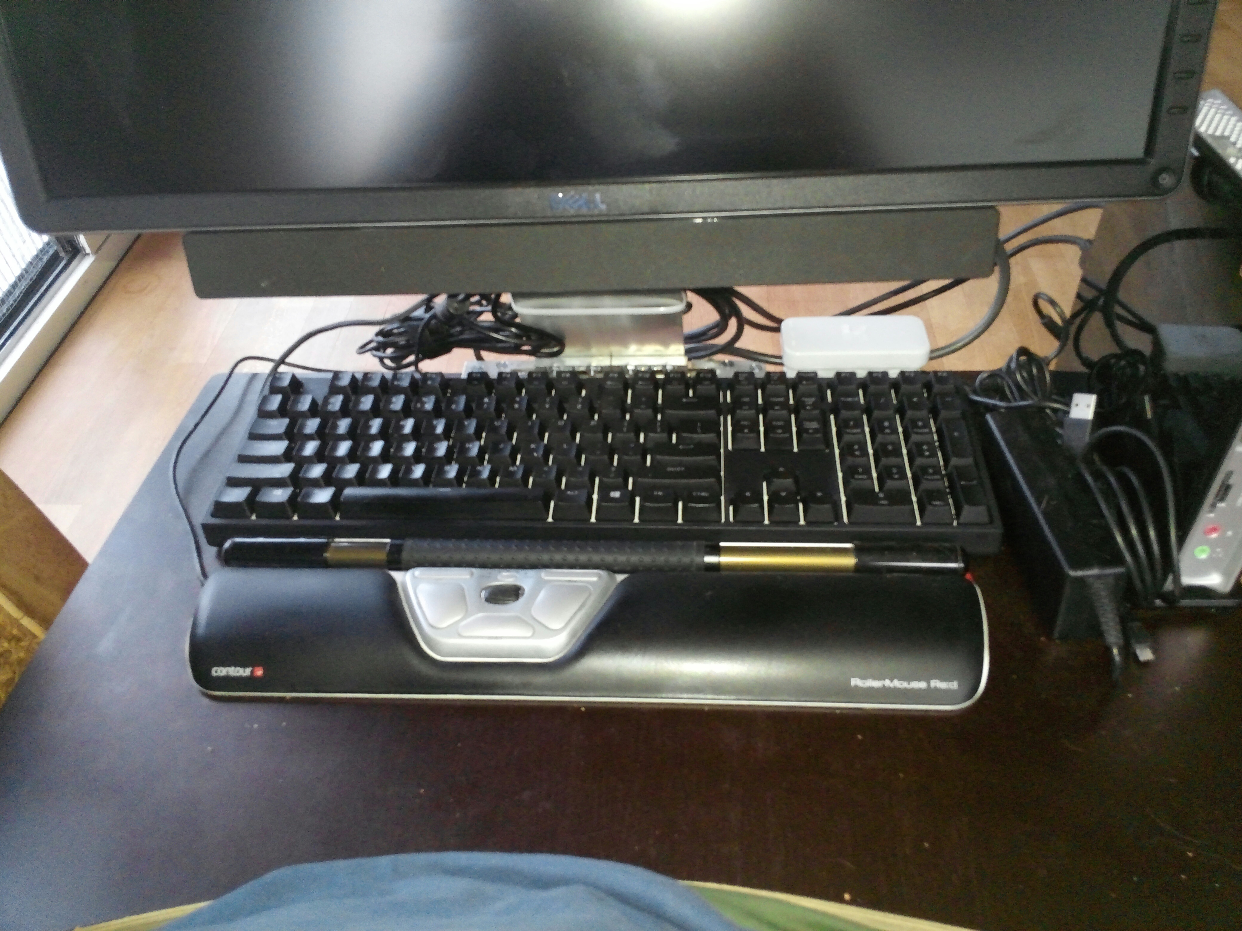

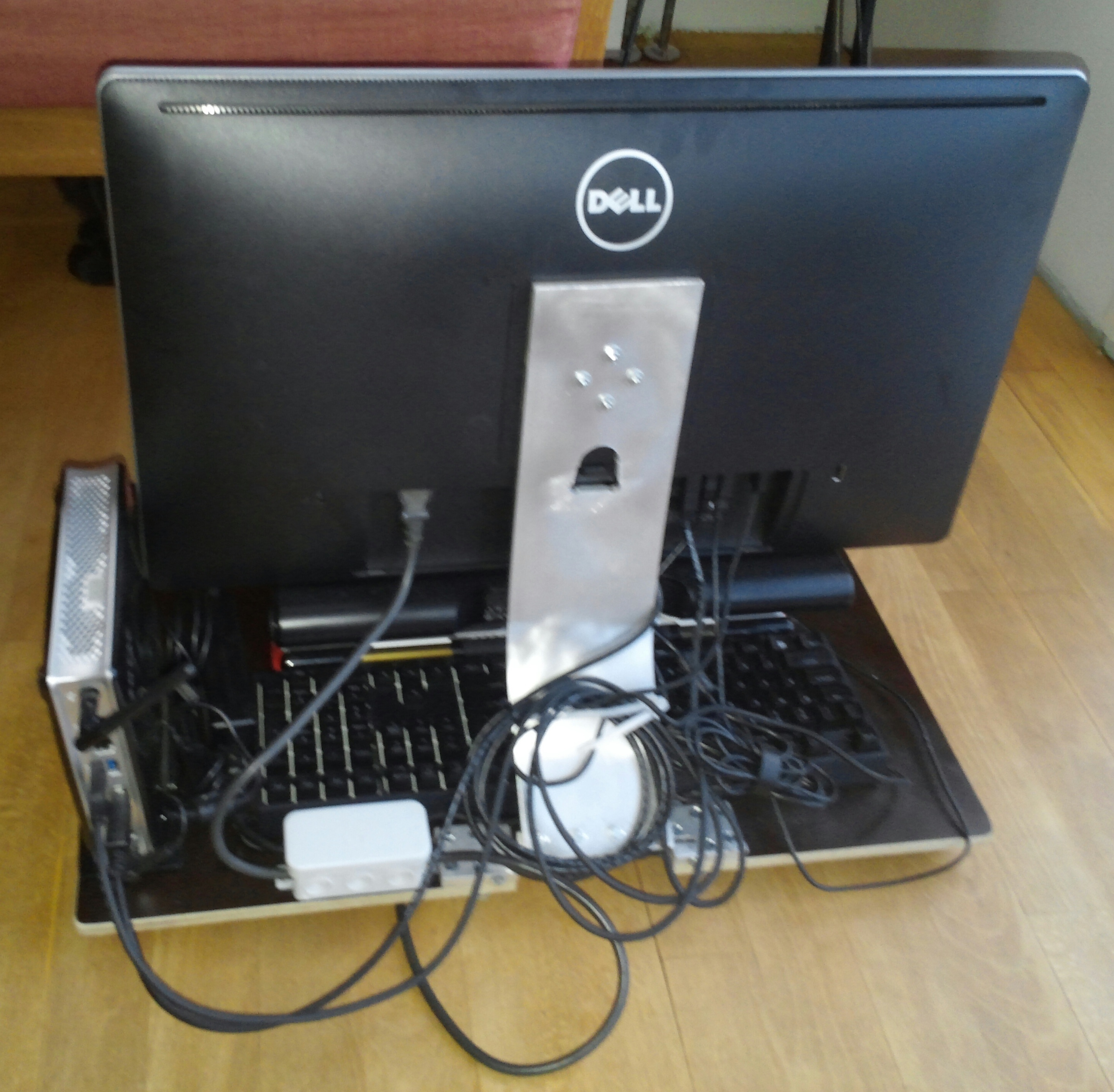

We want pics.
  • thunder7
  • Laatst online: 22-09 20:51
thunder7
houten vaas/schaal nodig?
Schoot Top 1
Schoot Top 2
Schoot Top 3
Zoals gezegd, de combinatie monitorstandaard/scharnier klopt nog niet, scherm kan nu nog niet dichtgevouwen worden, er moet nog een extra scharnier in.

Ik lees te veel horrorverhalen over slechte DP kabels om dat te proberen, eerlijk gezegd.
De USB-kabel van het toetsenbord is in een ruimte onderop het toetstenbord al opgeslagen
De USB-kabel van de muis is helaas niet in te korten
De USB-kabel van de soundbar is helaas niet in te korten.
De voedingskabels van Zbox en monitor zijn ingekort.
De displayport-kabel is korter te koop, maar als ik zoek en bv. deze van 1 ft vind
https://www.amazon.com/St...ble-Latches/dp/B003OCRWBQ
dan staan daar allerlei commentaren onder over onvolledige bandwith, over pinout problemen, specifiek ook met 4K monitoren. En de P2415Q heeft toch al niet zo'n goede naam, dus ik ben (al lang) blij dat ik met de standaard kabel geen problemen bemerk.
Kortere kabels zoeken is ook niet gemakkelijk, ik kom om in de DVI/Displayport of HDMI/Displayport converters, en als je iets vindt, staat er niet éénduidig bij of de kabel echt 4K geschikt is.
