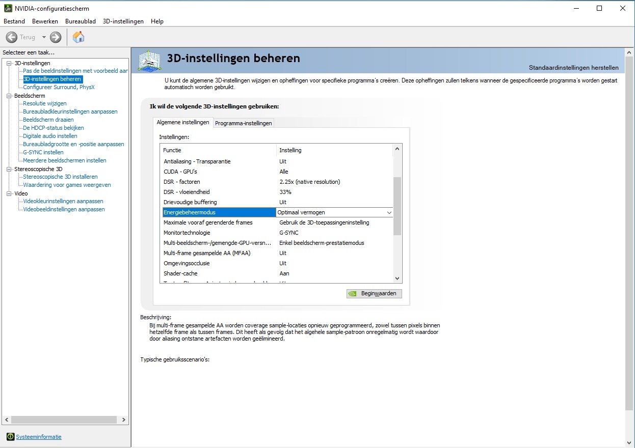

Nvidia heeft wel degelijk zo'n functie in de drivers geïmplementeerd:
Afbeeldingslocatie: https://tweakers.net/ext/f/2e8rx6x7QD6ZPkO8Wnz2N8tY/medium.jpg
Wat ik je wil aanraden om te doen:
• Huidige GPU-drivers deïnstalleren;
• Na deïnstallatie DDU gebruiken om de laatste 'restjes' te verwijderen (in veilige modus!);
• Vervolgens de meest recente Nvidia-driver installeren: GeForce.com;
• Ervoor zorgen dat alle andere drivers/firmware (chipset, SSD, LAN/WLAN, audio, BIOS etc.) ook up-to-date zijn: zie website fabrikant moederbord;
• Spel spelen en data verzamelen/analyseren met MSI Afterburner.
Daarnaast: check ook even of je OS (Windows?) up-to-date is. Ik weet niet welk OS je gebruikt, maar Microsoft heeft voor Windows 10 onlangs een grote (Anniversary Update) uitgebracht.
