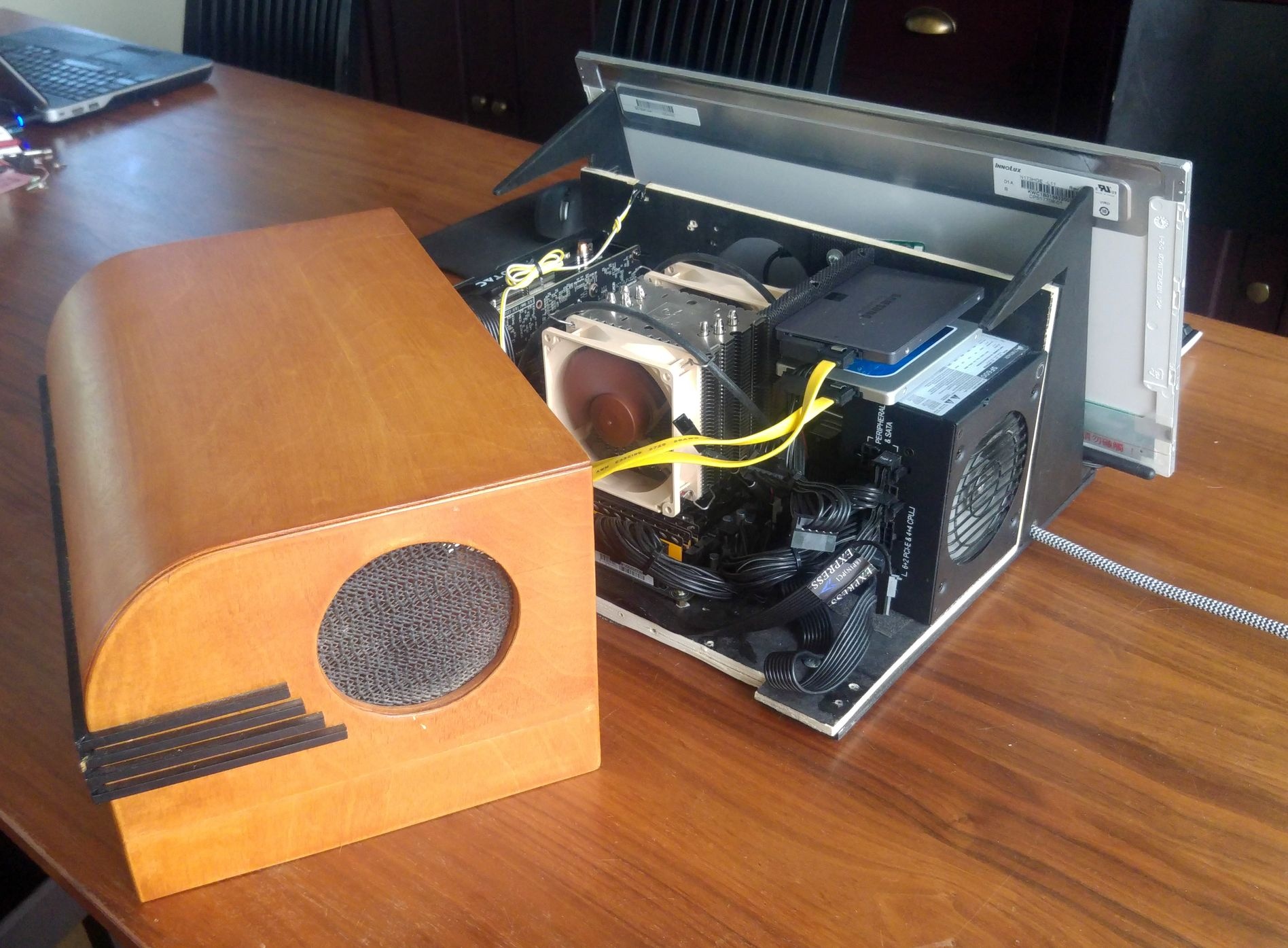

Aanleiding: het hele gezin werkt met laptops aan de grote huiskamer tafel, maar de game bak stond boven. Niet heel 'gezellig'. Ik raakte geinteresseerd in ITX en besloot een zo klein mogelijke maar volwaardige game PC te bouwen. Hij moet vervolgens doodstil zijn, ook met zware games. En ik wilde vooral geen lelijke zwarte kast. Wat kun je op de tafel zetten zonder dat het opvalt of dat het duidelijk een PC is?
Gewoon iets zichtbaar maken en dan camoufleren alsof het iets anders is. Mijn eerste mod ziet er zo uit.
Afbeeldingslocatie: https://tweakers.net/ext/f/Hcqutstc7sMblckknvny5DqR/full.jpg?nohitcount=1
Veel geleerd over hout stomen, lakken etc., maar te weinig ventilatie en hout is een goede warmte isolator. Het werkt wel maar niet optimaal. De reacties zijn leuk, van "wat is dat" tot " is dat een oude radio"? Bovendien is ie af en was het tijd voor iets moeilijkers.
De onderdelen (na een paar ieraties): het scherm is een laptop vervangings scherm, 1080p, 15.6" met een LCD controller board van ebay. Daar ga ik nog een houten ombouw voor maken. Je wil niet weten hoe moeilijk het is een klein scherm met hoge resolutie te vinden! 1080p is het hoogst, tenzij je voor een 14" vervangings scherm van een lenovo gaat met 1440p resolutie.
Verder een Gigabyte GA-H97N-WIFI mobo, twee SSD, een i5-4460 met Noctua NH-U12S, een corsair SF600 voeding (SFX formfactor), en een Zotac 1060 Amp! grafische kaart.
De Noctua is doodstil, de Zotac ook (de fan hoeft nooit harder dan 40% of zo), de Corsair voeding ben ik wat minder enthousiast over, die maakt best wel wat geluid. Bij normaal gebruik hoor je niet dat ie aanstaat, bij gamen een licht geruis, dat vnl van de voeding komt.

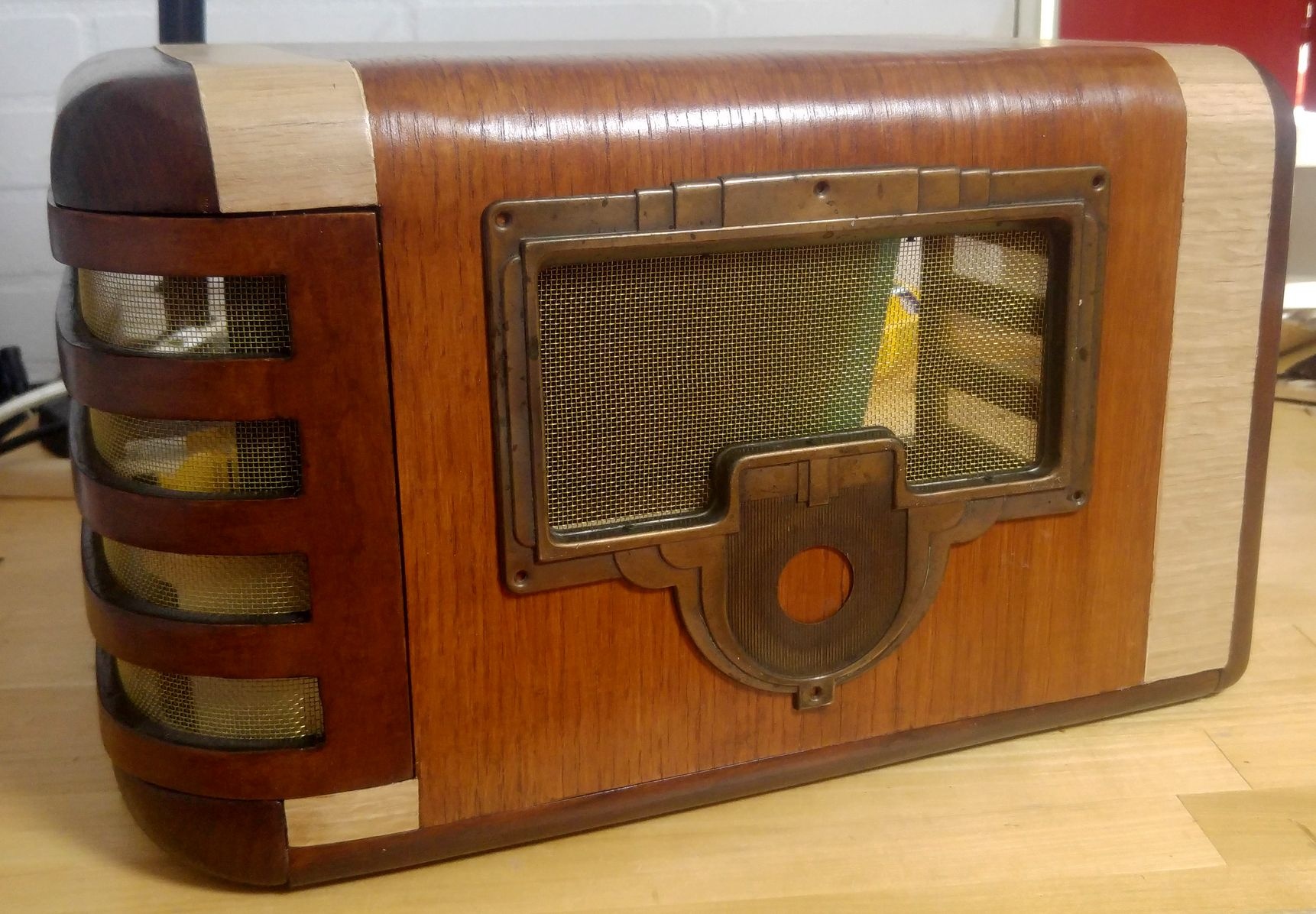

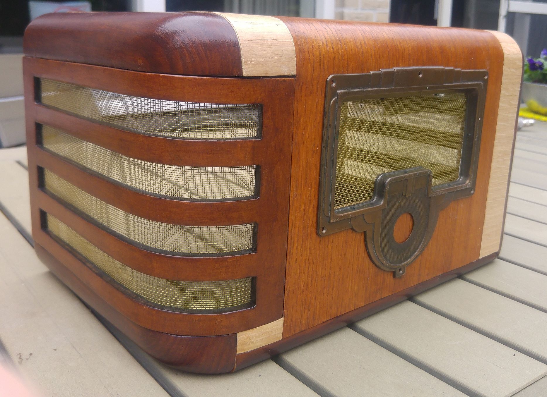

De kast: mijn inspiratie komt van de vintage radio's (zoeken op vintage radio op pinterest). Enorm stijlvol vind ik, art deco. Ik heb nog een tijdje zitten kijken naar steampunk en dieselpunk, bioshock infinite art. Ontzettend gaaf maar over de top voor wat ik wilde. Misschien toch dieselpunk voor de volgende mod. Na wat zoeken besloot ik de Zenith 5S319 te gaan namaken. Links het voorbeeld, rechts de stand van zaken op 11 sep 2016:
Afbeeldingslocatie: https://tweakers.net/ext/f/eDlt1bFegruJByX1fxZnNSMx/full.jpg?nohitcount=1 Afbeeldingslocatie: https://tweakers.net/ext/f/zUMHOtNT1EhROJTH63r39xqf/full.jpg?nohitcount=1

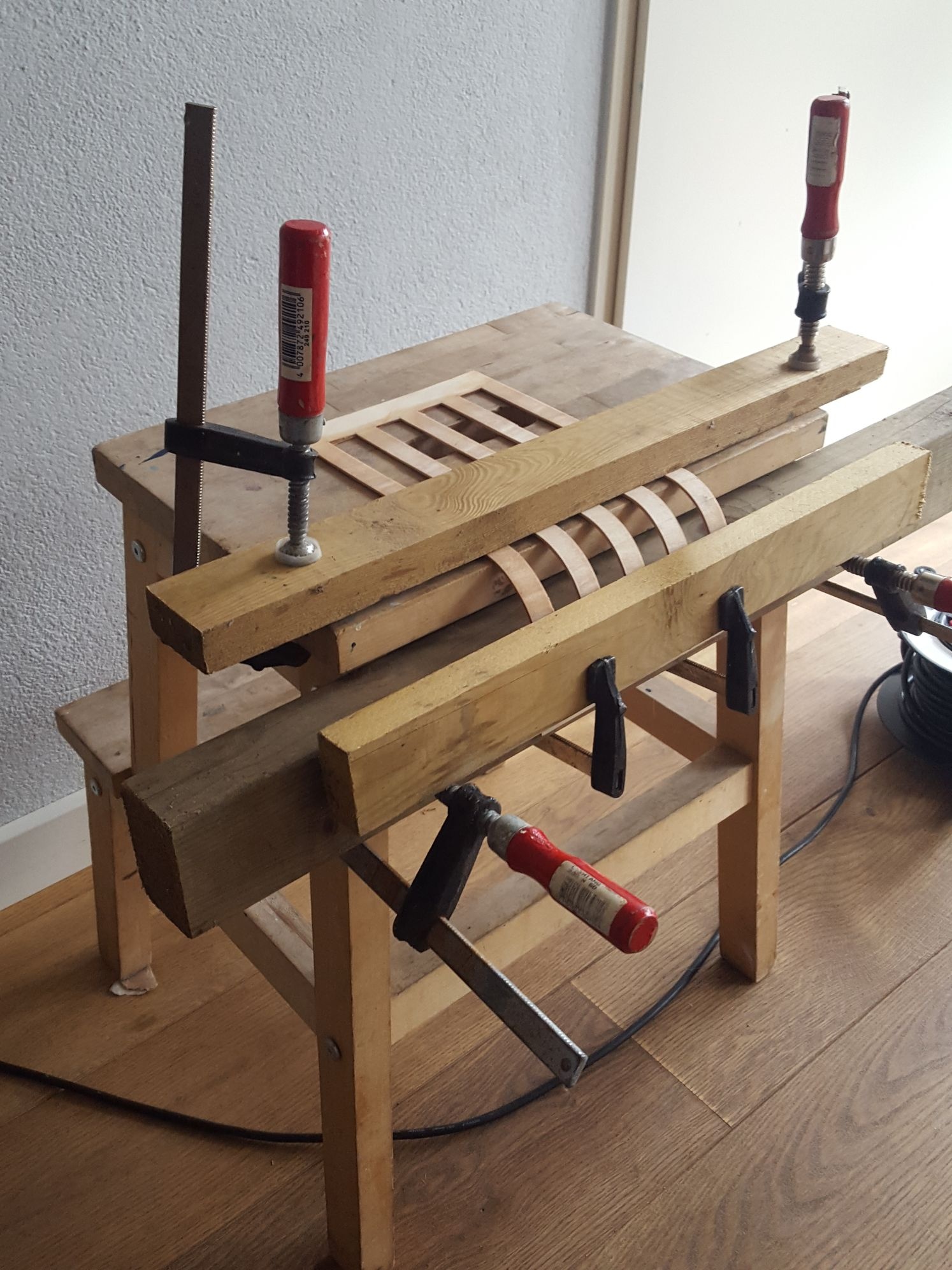

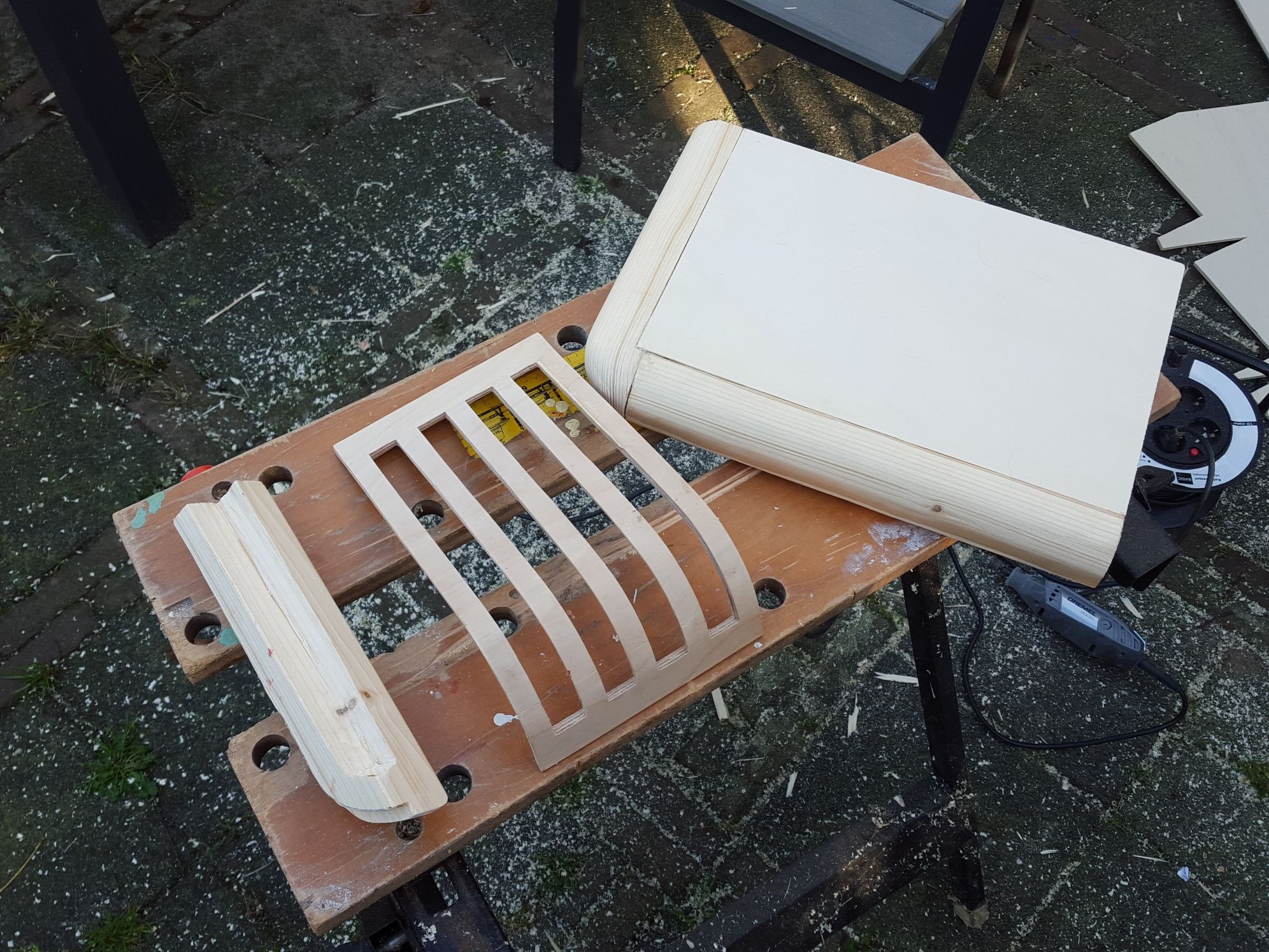

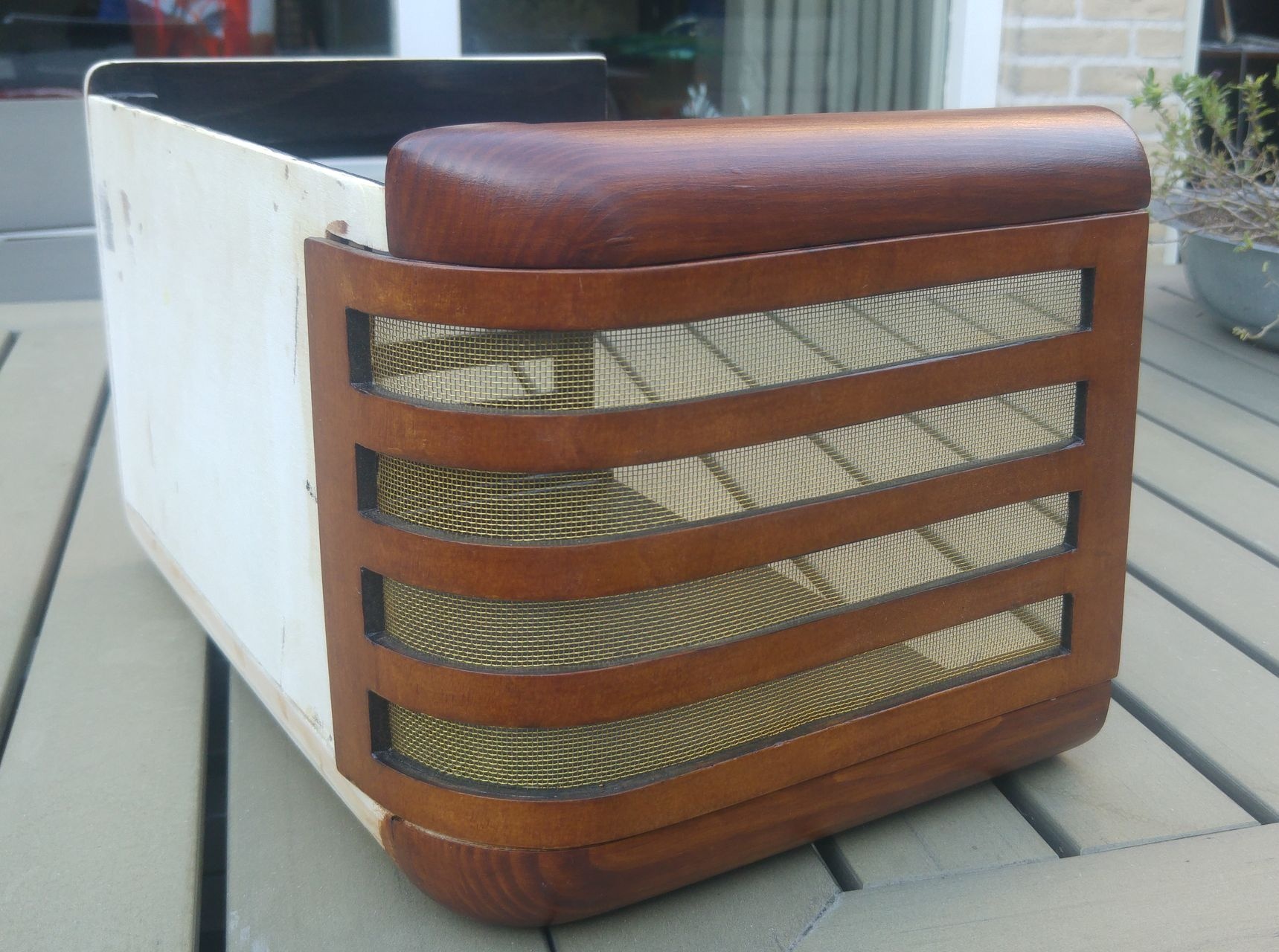

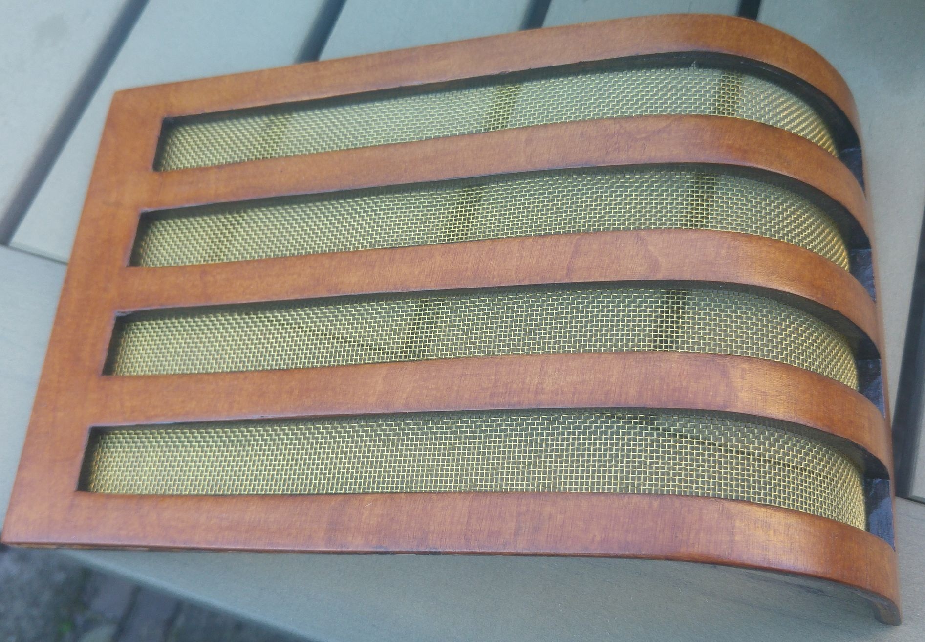

Het project begon afgelopen december met het stomen en buigen van de ronde gril, gemaakt van 2mm vliegtuigtriplex. Vliegtuigtriplex is ongelooflijk sterk en werd idd gebruikt voor de eerste dubbeldekkers, nu alleen nog in de modelbouw.
Afbeeldingslocatie: https://tweakers.net/ext/f/BhuWigTuKCTClR5OdyFf3JvP/full.jpg?nohitcount=1
Afbeeldingslocatie: https://tweakers.net/ext/f/Kwz3SeRCeBzkevyPvi98XC4M/full.jpg?nohitcount=1
Afbeeldingslocatie: https://tweakers.net/ext/f/jfABqFC8D1eBL3FWV6nqOzET/full.jpg?nohitcount=1
Na verlijmen van 3x 2mm rond gestoomd hout, eindeloos schuren, plamuren en 12 lagen lak begint het een oude uitstraling te hebben. De gril is van koper gaas. De andere onderdelen zijn vierkante balkjes, rondgeschuurd. Dat is eigenlijk minder werk dan het lijkt.

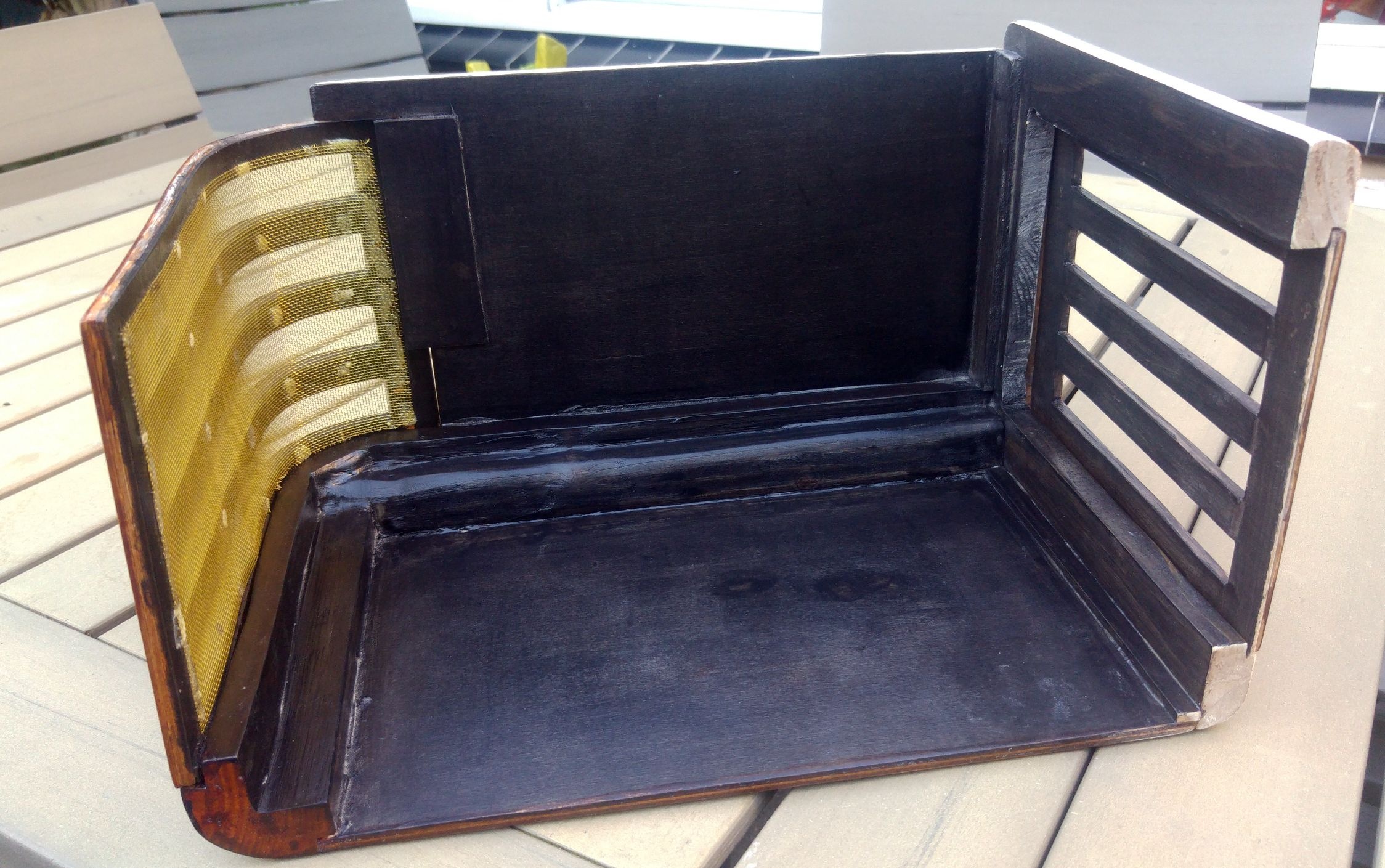

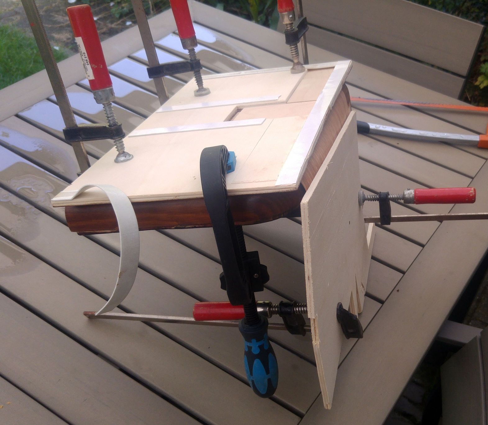

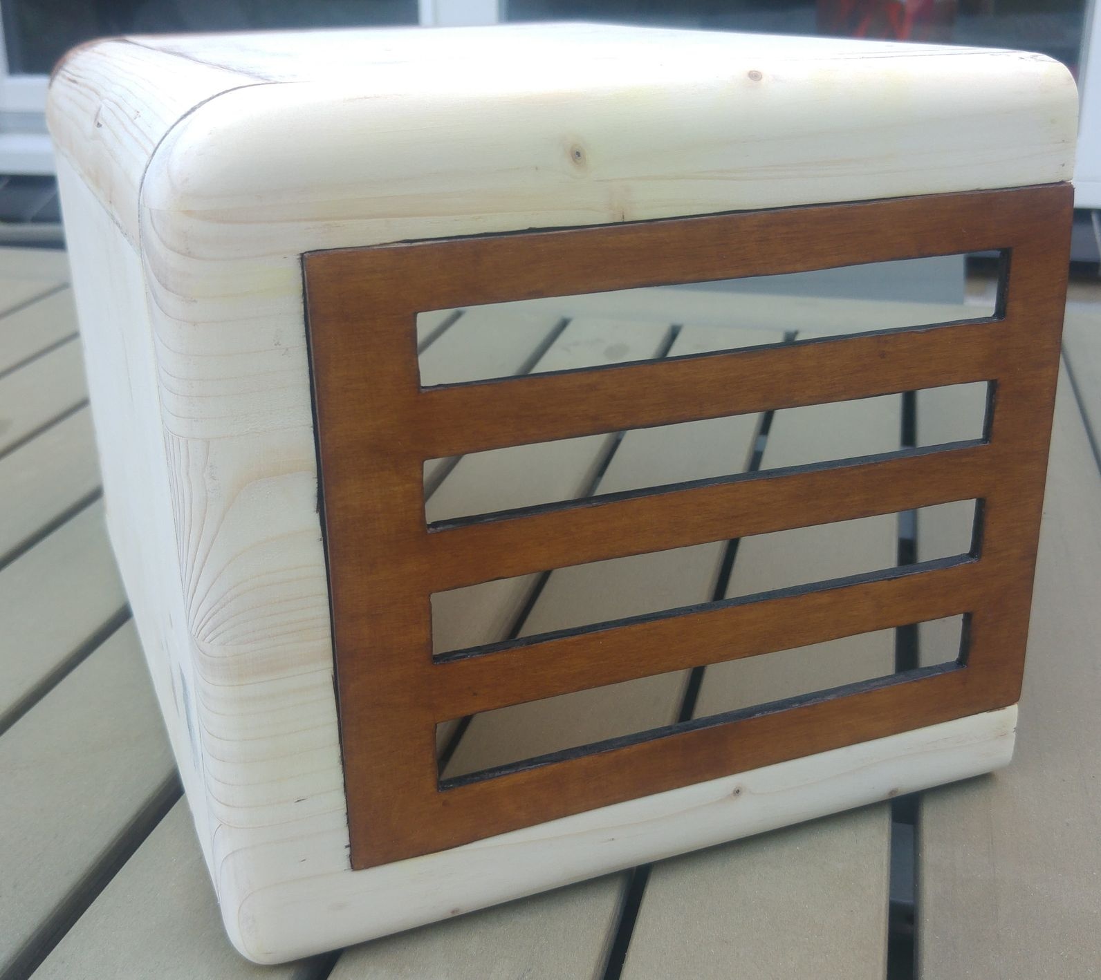

Inmiddels ben ik weer wat verder, de kast begint zowaar al vormen aan te nemen (op het eerste plaatje ligt ie ondersteboven):
Afbeeldingslocatie: https://tweakers.net/ext/f/f2PCny3wsNzDbMNlFolz9zdx/thumb.jpg?nohitcount=1Afbeeldingslocatie: https://tweakers.net/ext/f/OfipVupAf09gAaX6IN4qESr4/thumb.jpg?nohitcount=1Afbeeldingslocatie: https://tweakers.net/ext/f/66OptIiPXARuZDOLW1qKMSUv/thumb.jpg?nohitcount=1
De rechter zijkant krijgt nu ook een gril, een soort kopie van de eerste. dat zit niet in de oorspronkelijke radio maar ik wil veel luchtaanvoer.

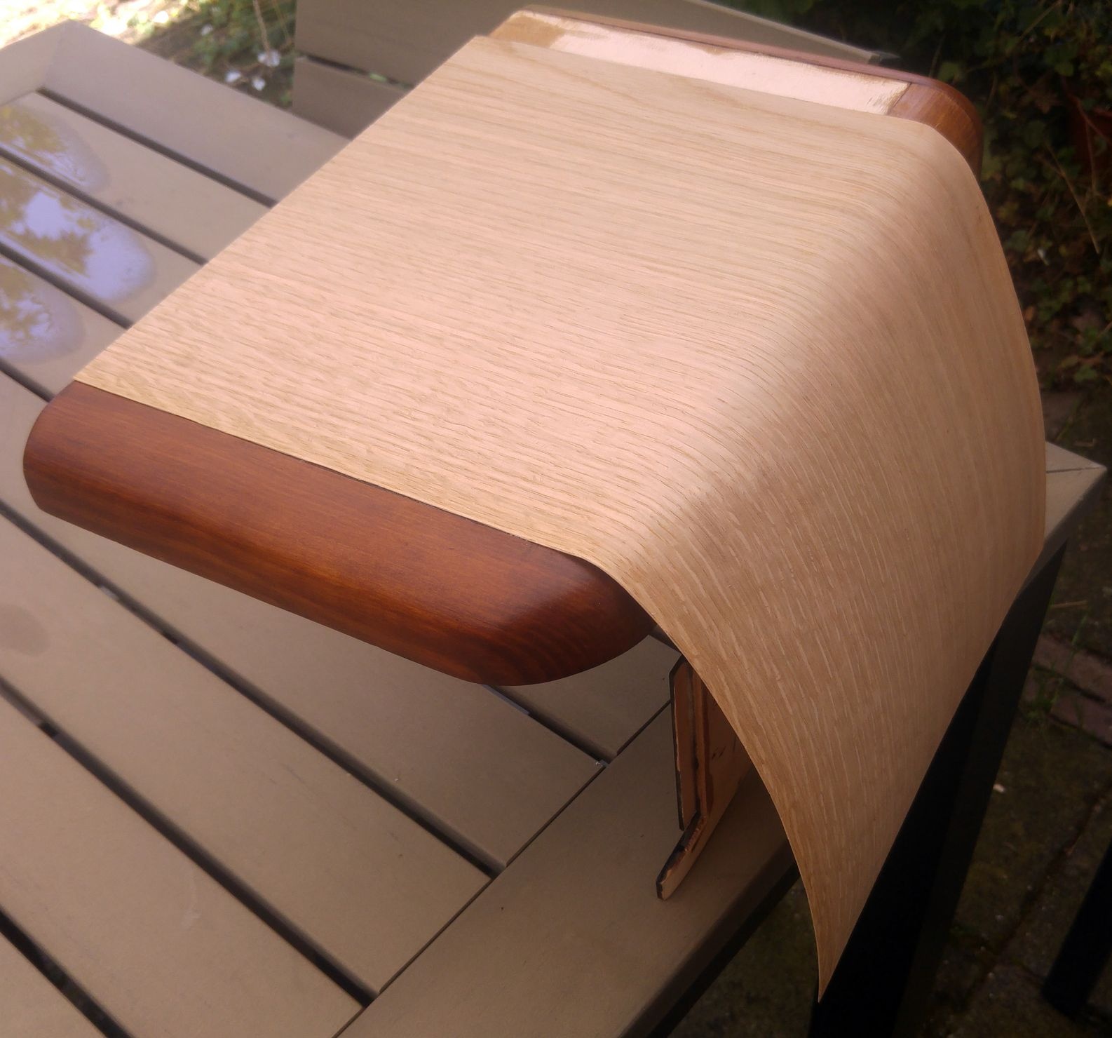

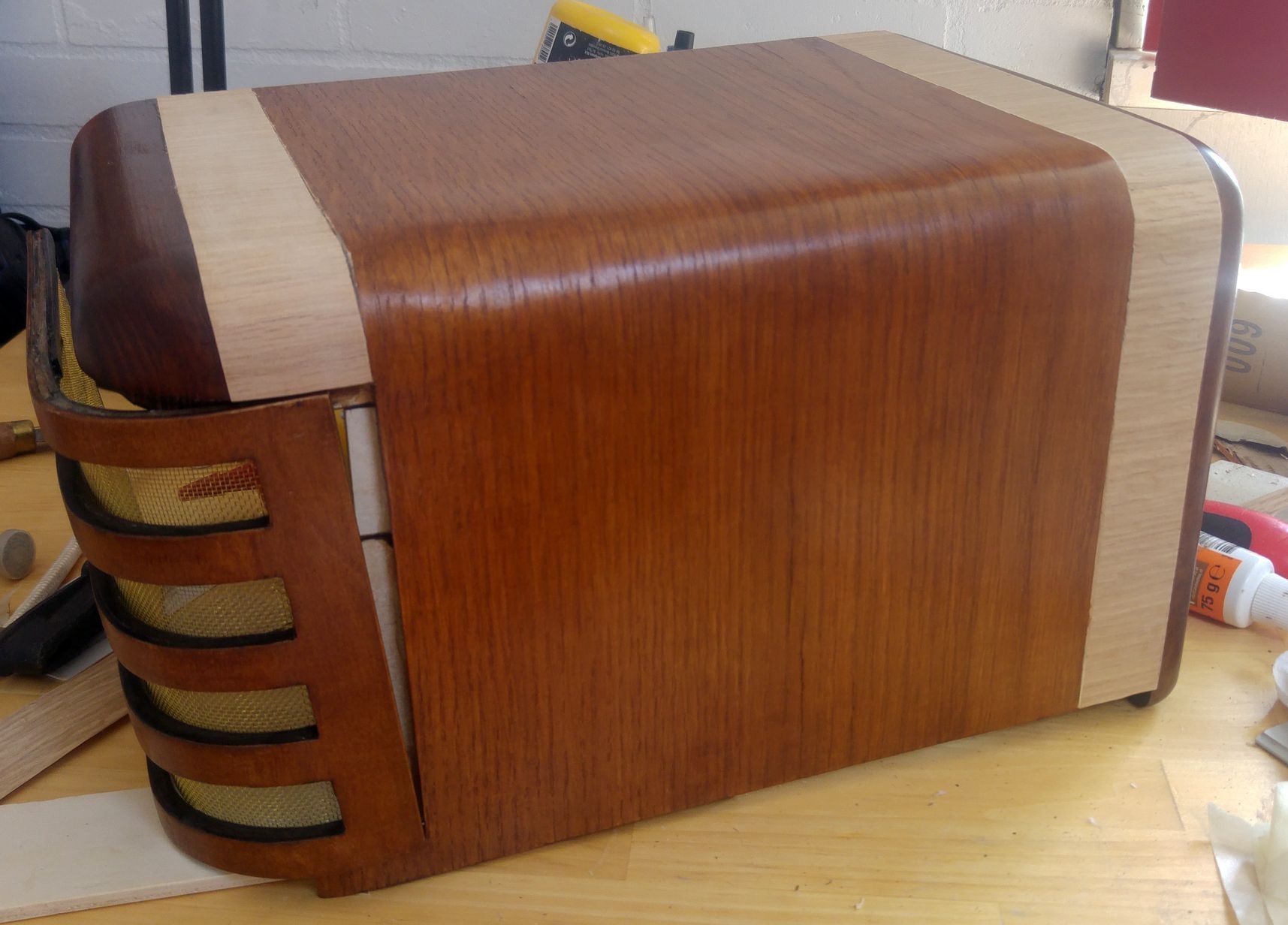

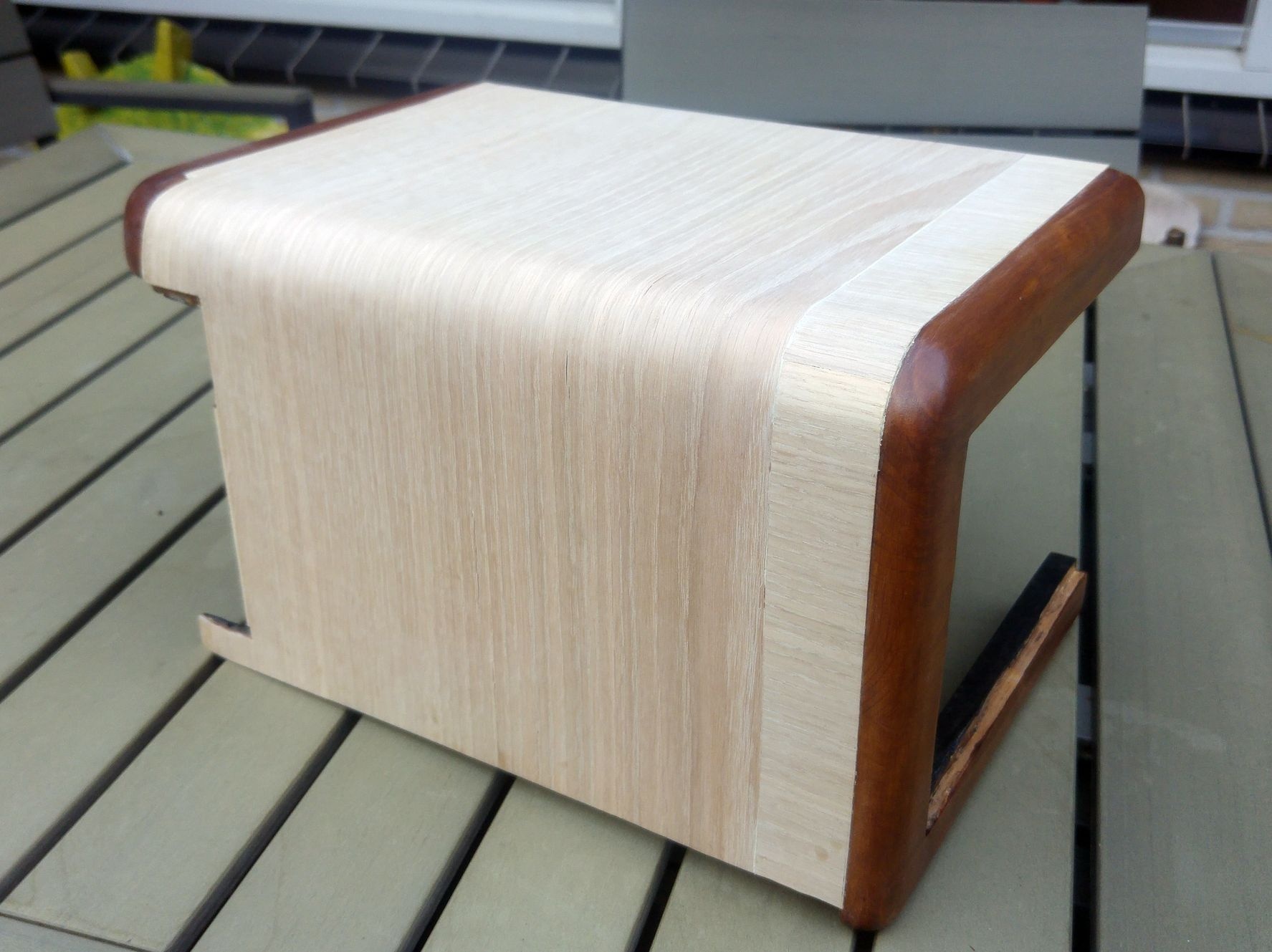

Nu de eiken fineer erop, nogal een k-klus. De basis insmeren met houtlijm, laten drogen, dan met een strijkijzer het hout erop strijken, de lijm wordt dan verwarmd, wordt vloeibaar en plakt weer. Genoeg lijm gebruiken heb ik geleerd. Kleine kiertjes heb ik opgevuld met houtvuller. Omdat de nerf haaks op de ronding staat heb ik eerst de bovenkant vastgelijmd, toen de ronding nas gemaakt en rond getrokken, en toen de rest verlijmd. Daarna uitsnijden en schuren, en de strip met tegendraardse nerf aan de rechterkant erbij gelijmd (dat is de gelige band in het eerste plaatje).
Afbeeldingslocatie: https://tweakers.net/ext/f/FJCWOLGwvBpb8yGUS0hCnS6c/thumb.jpg?nohitcount=1Afbeeldingslocatie: https://tweakers.net/ext/f/Rq5hf1Hcr4hP1lnRdAZHntKo/thumb.jpg?nohitcount=1Afbeeldingslocatie: https://tweakers.net/ext/f/OPeokNmBTvKV597d6osKTcMo/thumb.jpg?nohitcount=1
Ik ben er wel tevreden over, nu een week schuren en lakken. :P

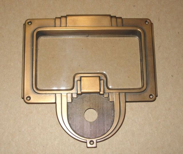

Via ebay heb ik een voorkant gekocht in de US van een oude radio. De Zenith is helaas niet te krijgen. Deze hoort bij een RCA Tombstone 6T2 radio. In de US is oude radio's echt een sub-cultuur. In Nederland bestaat het ook wel, maar de Europese modellen zijn nooit zo mooi geweest (vind ik).

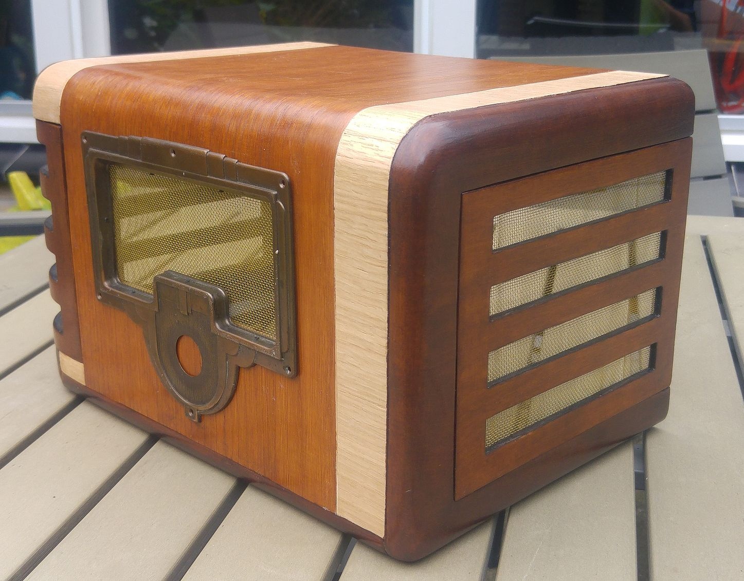

Een weekje later. Links ook een lichte band gemaakt, stond wat mooier. Bovenop is de fineer een beetje gebobbeld, niks aan te doen. De lijm heeft niet helemaal goed gepakt.
Afbeeldingslocatie: https://tweakers.net/ext/f/Mt9YV6y4Qns5cIcIoW8ho6R3/full.jpg?nohitcount=1
Gemonteerd en de "escutcheon" (zo heet dat ding) erin gemonteerd.Mist nog kleine koperen schroefjes en zwarte knoppen voor de show.
Afbeeldingslocatie: https://tweakers.net/ext/f/kfIvTg3mBA0qWRcJ1skcGaiD/full.jpg?nohitcount=1 Afbeeldingslocatie: https://tweakers.net/ext/f/Ygu4WrdVvXSAzj5OwbrbKW5G/full.jpg?nohitcount=1
