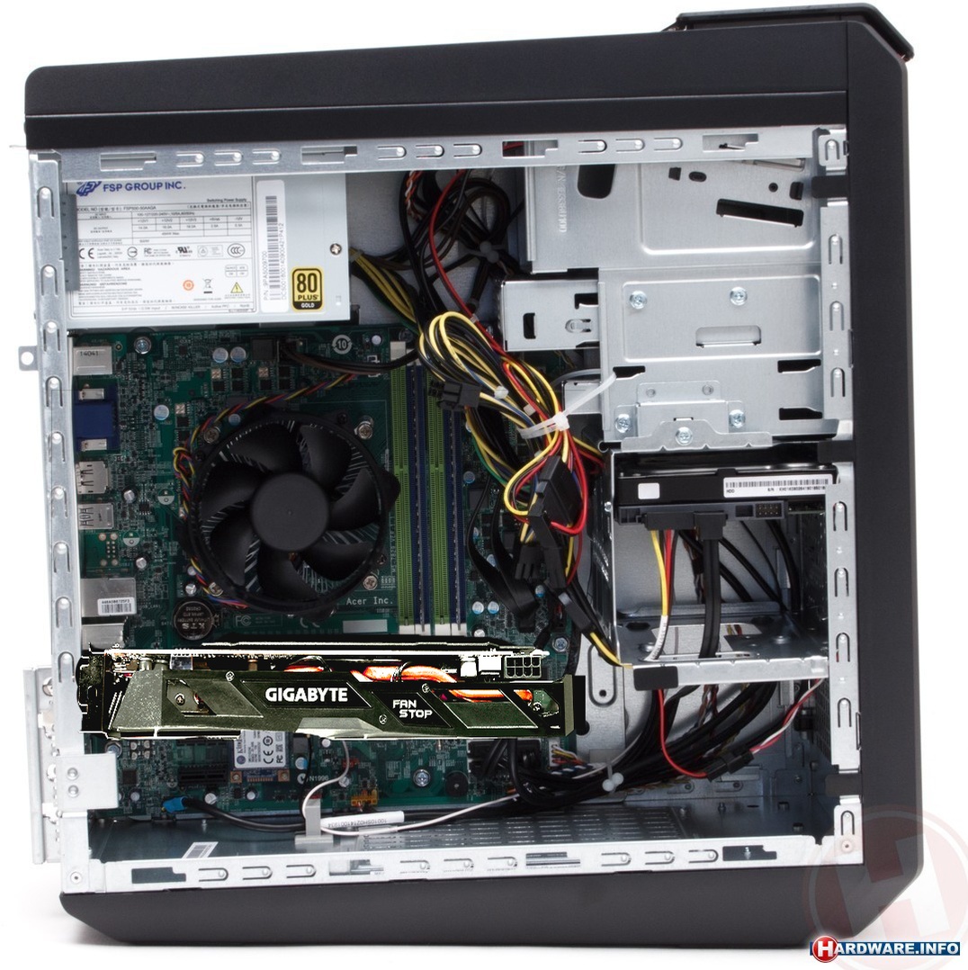

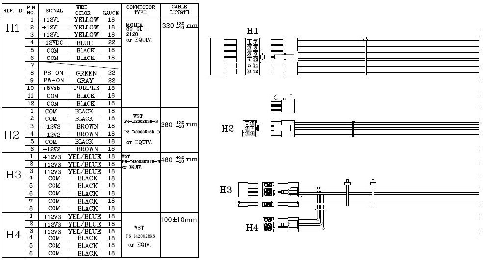

Over je voeding, dit is een proprietary psu, wat dus inhoudt dat deze een speciale moederbord stroomconnector heeft (volgens mij een 12pin). Als je dus een nieuwe voeding zou kopen moet je ook een nieuw moederbord kopen. Verder heeft jouw psu voor zover ik kan vinden de volgende connectoren:
1x 8pin (6+2)
1x 6pin
1x 4+2pin
Nu hebben naar mijn weten alle GTX1060 kaarten een 6pins connector. De RX480 heeft over het algemeen een enkele 6pin, maar de custom modellen hebben bijna allemaal een 8pin connector. Nu moet je alleen nog even opmeten hoeveel ruimte je hebt in je behuizing.
Je kan dit simpel opmeten door te meten vanaf de achterkant tot aan de plek waar er geen ruimte meer is.
Afbeeldingslocatie: https://tweakers.net/ext/f/aCgd3lcMMpKr3phvqZAQtqof/medium.jpg
Let op dat deze kaart die erin is geplakt niet op schaal is.
Als je precies 24 cm meet, waag de kans er niet op door een kaart van 24 cm te kopen, maar houd er wat speling in.
Afbeelding van schema van de connectoren
Afbeeldingslocatie: https://tweakers.net/ext/f/ZN5anKLbyzl6u6dsJ8w7dPmC/full.jpg
Ik zie ook dat je een socket 1150 cpu hebt, als je dus van plan bent je psu en dus ook je moederbord up te graden kun je gewoon zoeken naar een moederbord met intel B85 of H81 chipset.

Meet je huidige kaart eens op ( de lengte ) en welke stroomconnector heeft deze kaart?
De kaart die jij zou willen hebben heeft een lengte van 240mm en gebruikt 1 x 8 pin connector voor de stroom. Ook neemt deze kaart 2 slots in beslag.
Als ik zo naar de afmetingen kijk met een diepte van 430mm zou ik zeggen dat het past...Alleen qua stroom weet ik het niet...

Afbeeldingslocatie: https://content.hwigroup.net/images/products_xl/227038/4/acer-predator-g3-605-dtsqyeh048.jpg
lijkt me dat ze moet passen maar meten is weten

Jaja we hebben er een.. zie hier mijn voeding ....
FSP500-50AAGA 500w 80+ Gold 12 pin ATX power supply For Select Gateway & Acer Dekstop PCs (Proprietary)
Dit is em
1x 8pin (6+2)
1x 6pin
1x 4+2pin
[ Voor 5% gewijzigd door dolaf op 31-08-2016 19:06 ]
