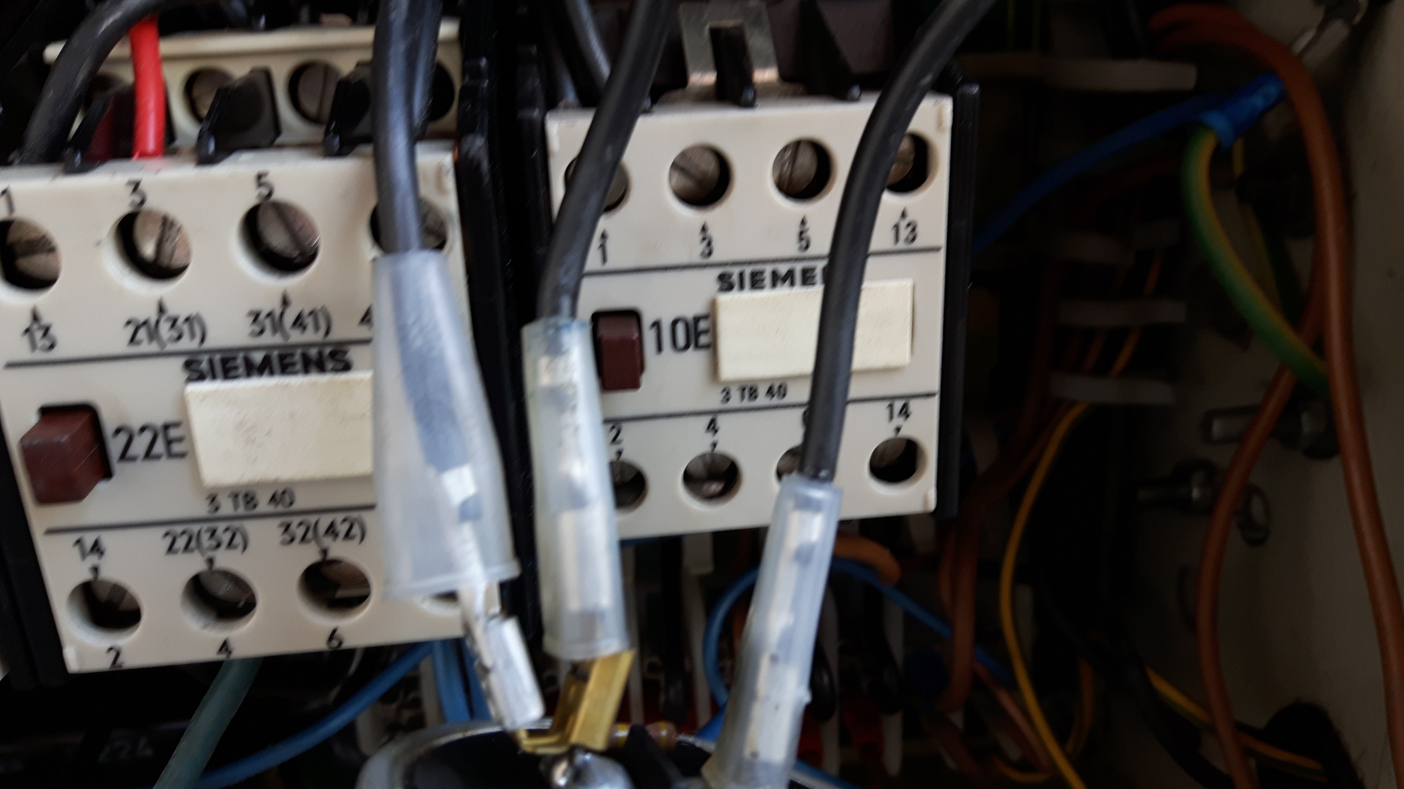

Probleem met pannenlift, ding stopte er mee, ging toen alleen maar naar beneden (zowel met knop voor omhoog als omlaag), is dit een probleem met de aanloopcondensator?
Beste tweakers,
Mijn ouders hebben een nieuw appartementje gekocht en zijn daar flink aan het verbouwen geslagen. Meerdere tussenmuren liggen er uit (allemaal steen jippie) en vanaf 3 hoog is dat geen pretje om naar beneden te tillen.

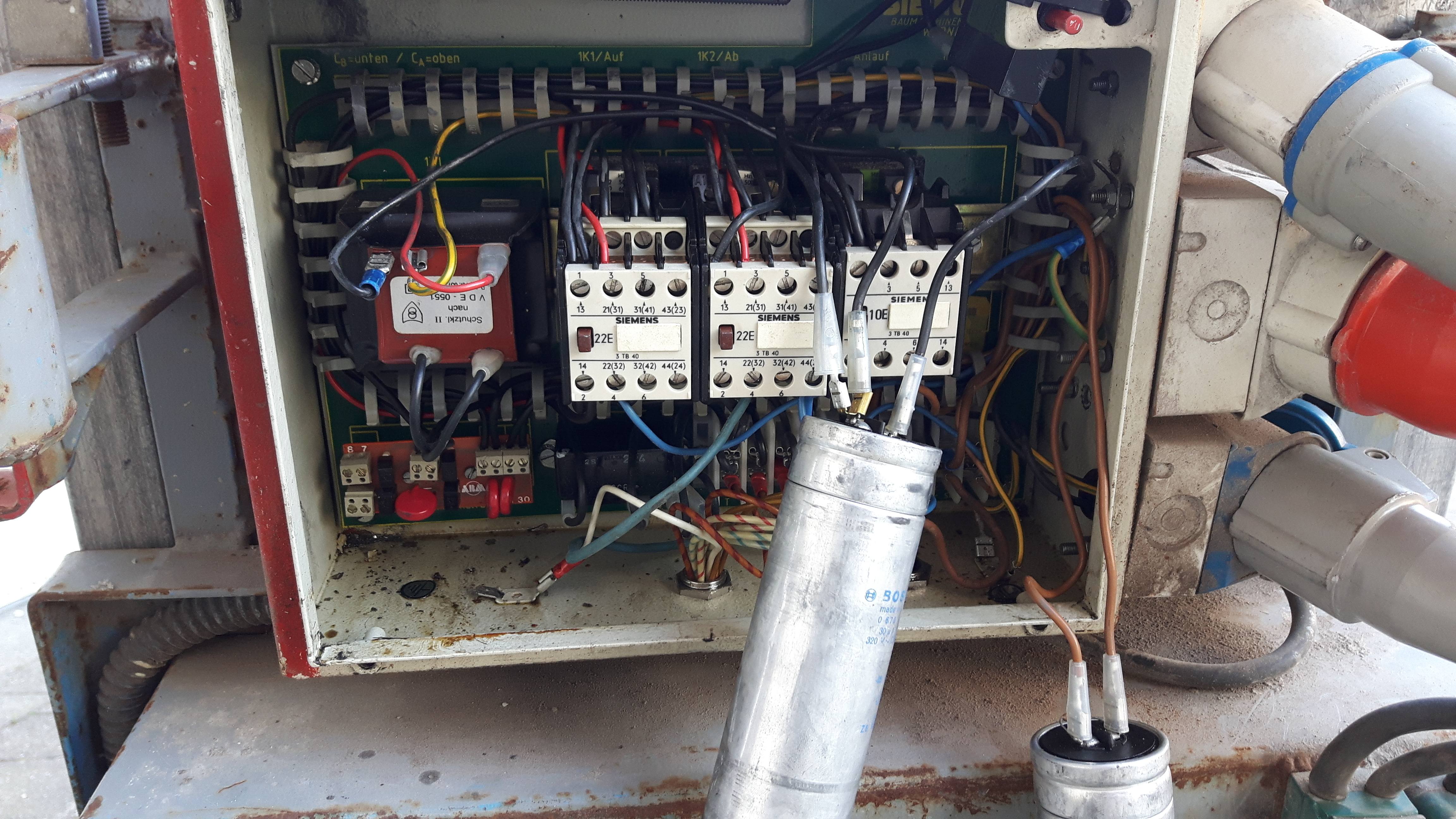

Dus: van een kennis een pannenlift (zo'n ding waarmee je dakpannen omhoog hijst) geleend. Bouwjaar 1983 dus zo goed als nieuw O-)
Anyway, van zo ongeveer 09:00 tot 14:00 bezig geweest met dat ding zonder problemen maar opeens slaat de aardlek uit. Goed kan gebeuren denk je maar hij bleef er uit klappen. Even alle stekkers van het liftje losgemaakt en weer opnieuw er ingestoken en hij ging weer even. Maar weer helaas, aardlek uit.

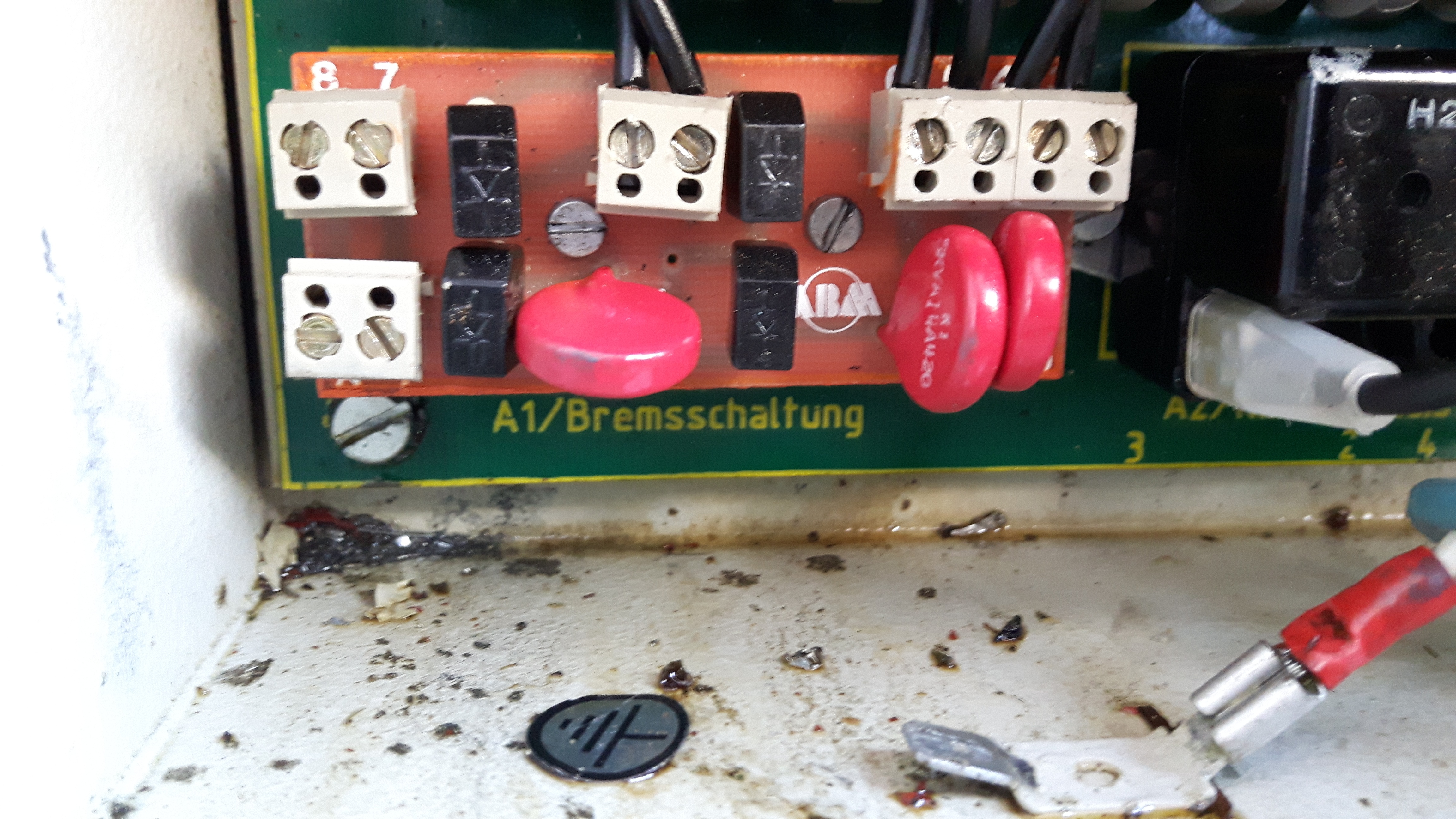

Anyway om een lang verhaal kort te maken, na wat gepruts gebeurde er weer wat. Met de knop voor "omhoog" ging hij naar.... beneden 8)7 (en dat met halve snelheid). Tja dan wordt het wel een beetje vreemd. Daarna sloeg weer de aardlek uit dus goed. Ik ben naar huis gefietst om mn multimeter te halen.
Even eea getest maar ik zag niks bijzonders (in elk geval geen direct connectie tussen fase/nul & aarde. Vervolgens het electra kastje maar even opengemaakt. En (behalve dat het oude zooi is) daar viel mij het volgende op: 2 dikke condensatoren waarvan 1 toch wel aardig warm was. En let wel dat ding heeft dus ~30m uit gestaan.

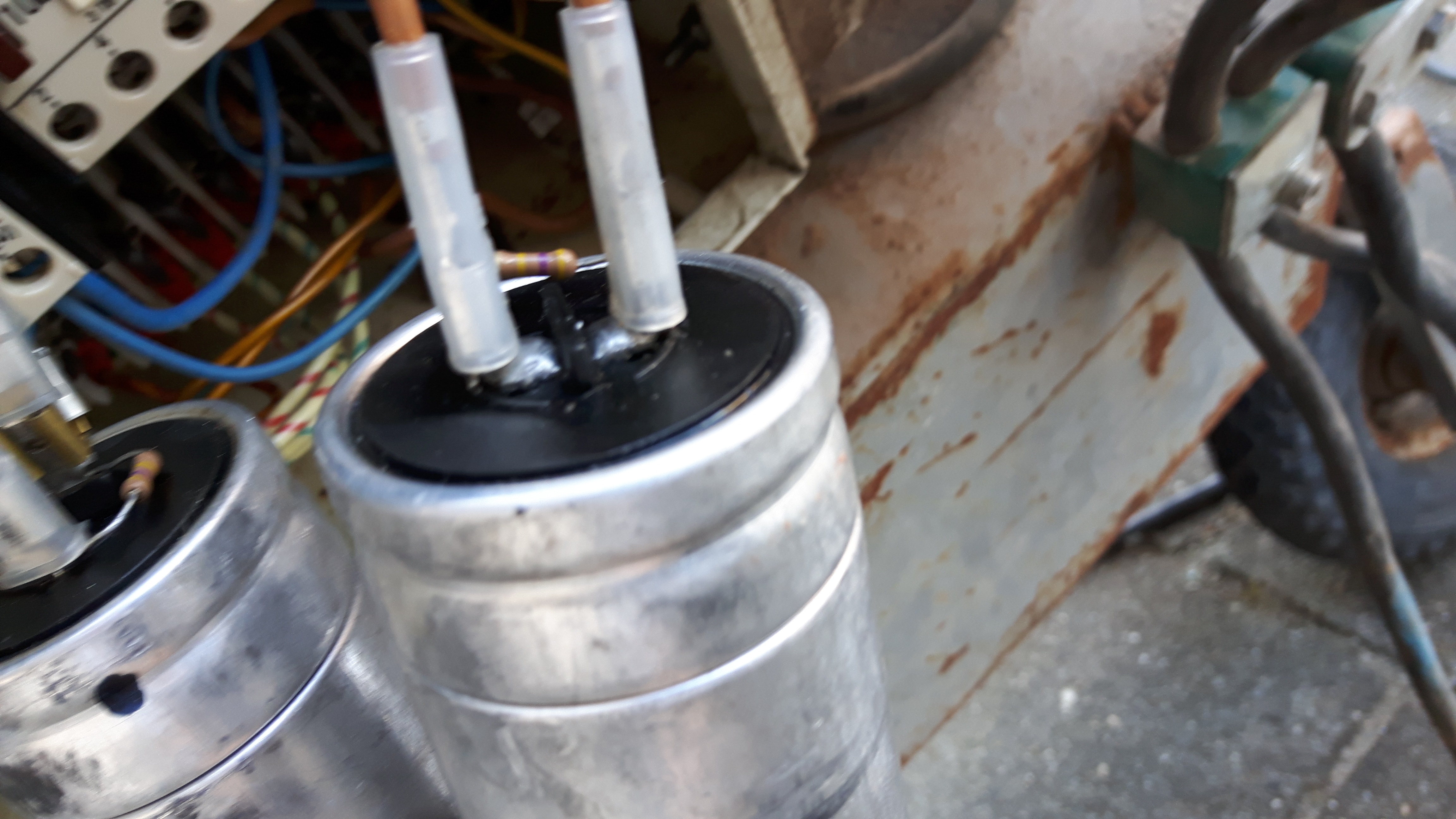

Hier een foto: http://upload.mattie-syst...3-2016-08-27_17.37.29.jpg
(de linker was flink warm)

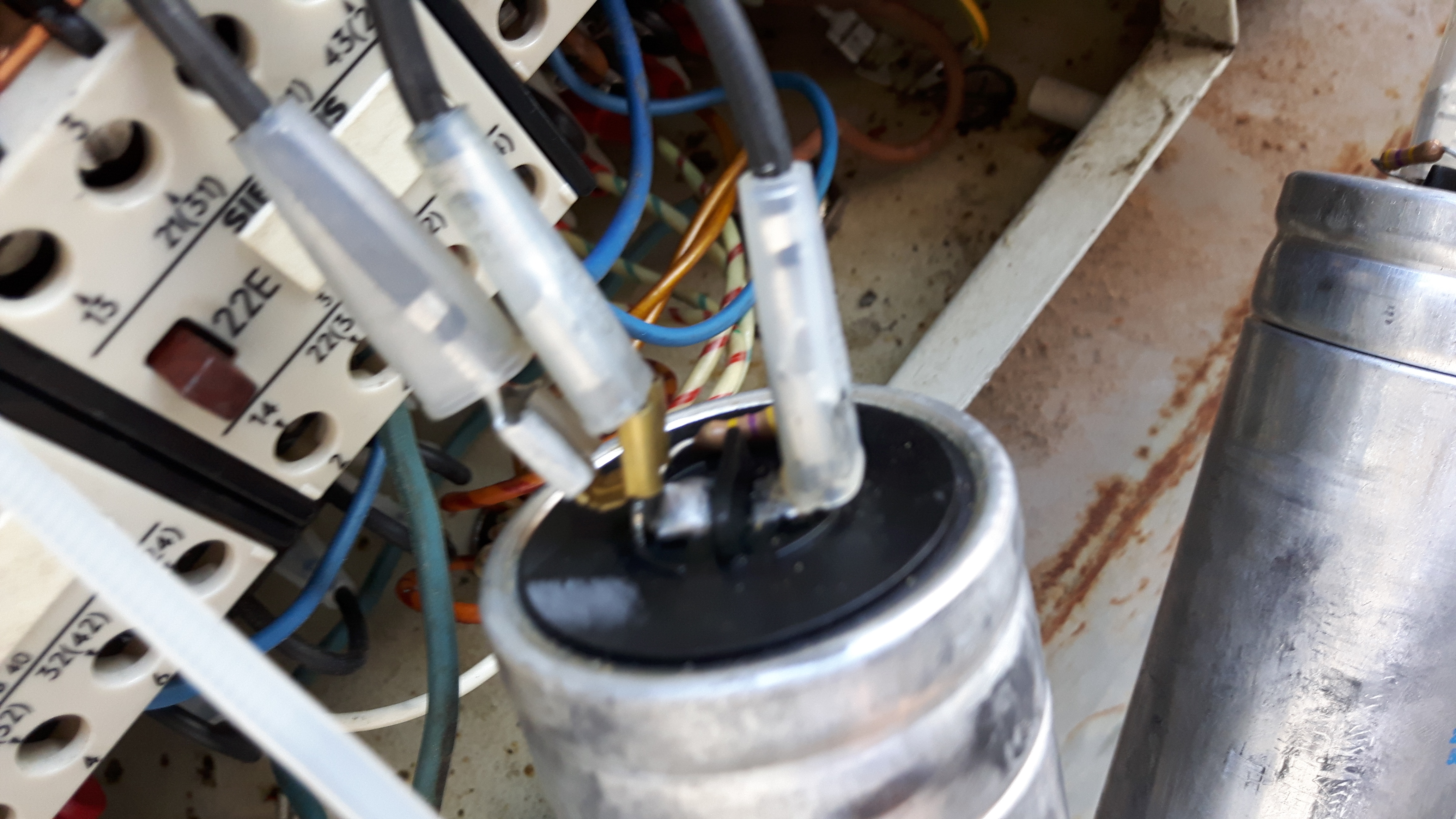

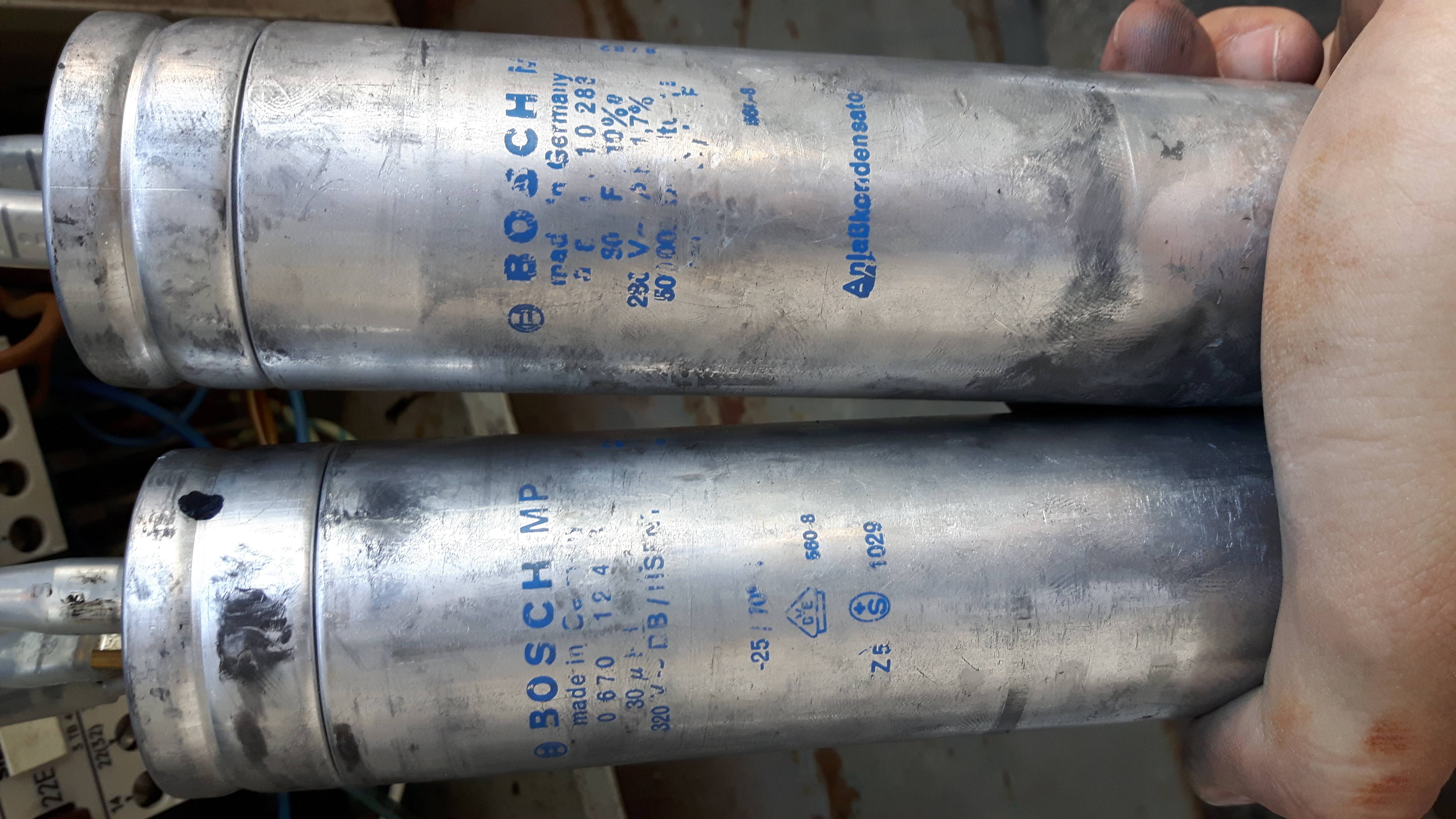

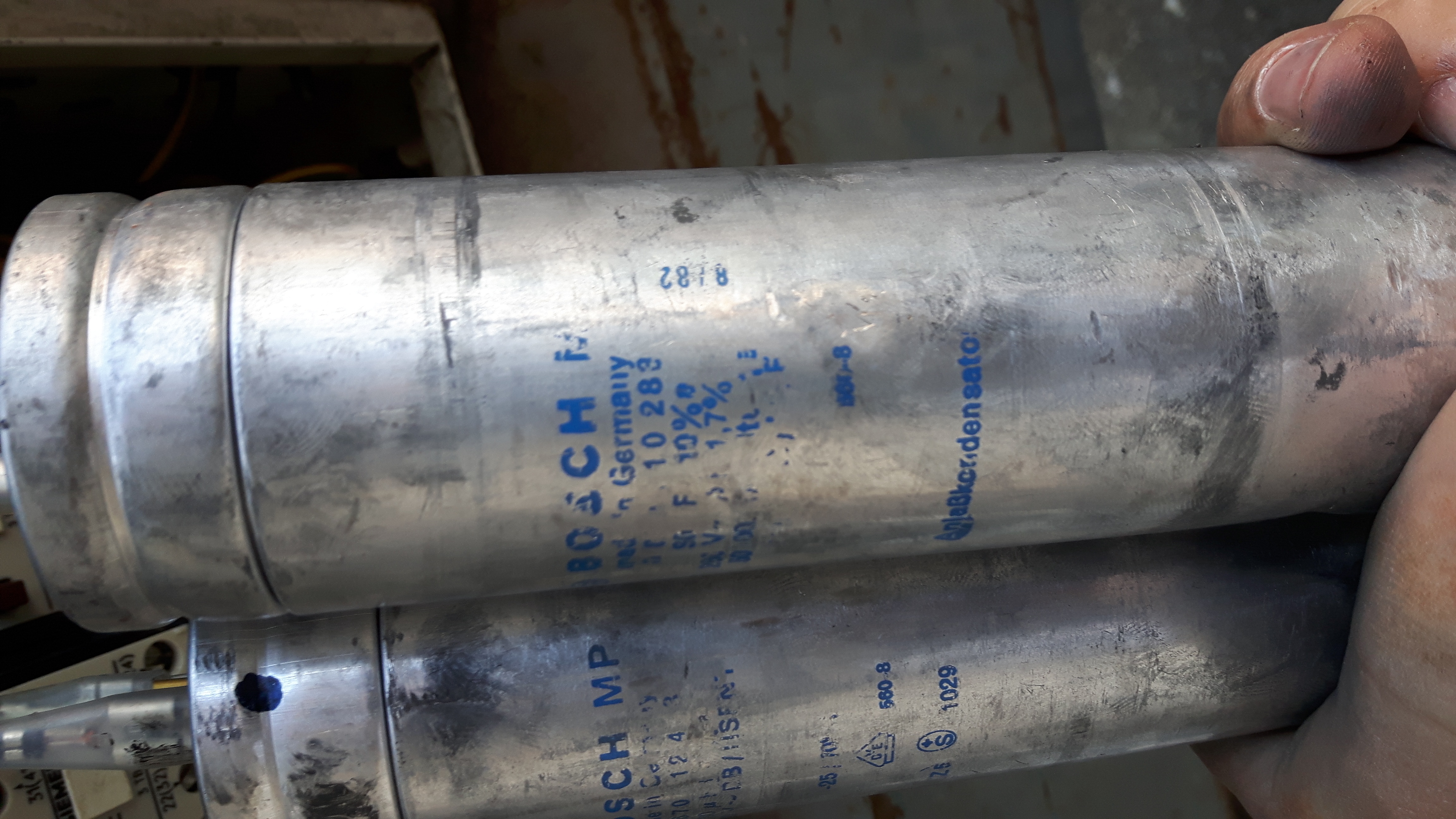

Ik heb dus het idee dat er daar iets mis mee is. Voor de lol even de condensatoren verwisseld (ze lijken niet 100% gelijk te zijn maar vooruit). Lift leek het weer te doen maar na een paar keer heen-en-weer stopte hij weer. Weer even kloten paar keer stekker er uit en weer er in en hop hij ging weer. Tja... ik kan er een lang verhaal over maken maar zo ging het een half uur en toen maar letterlijk de stekker er uit getrokken wat een drama ding zo :p
Mijn vraag nu:
Kan dit te maken hebben met de condensatoren?
Het lijkt er op dat op condensator links staat: 30uF 320V~ en op rechts: 80?F 280V (zal wel uF zijn ook)
Is het logisch dat ze verschillen?
Zouden http://www.hetonderdelenm...densator-30uf-p-2228.html en http://www.hetonderdelenm...lectrolytisch-p-2235.html goede vervangers zijn? Moet bij die van 80uF dan wel hoe die aan te sluiten valt zo te zien zitten er geen connectortjes op.

Mocht je besluiten om de condensatoren te vervangen, houd er dan rekening mee dat de vervangende condensator:
1. Dezelfde capaciteit moet hebben.
2. De opgegeven spanning minimaal net zo hoog is.
De vervangende condensatoren die jij had gevonden:
1. Lijkt te voldoen aan de specificaties
2. Deze heeft in de specificaties staan, 220-250V. Waar de oorspronkelijke 280V betreft.
Als je ergens hebt gelezen dat deze ook zou voldoen dan is dat prima anders zou ik op zoek gaan naar een andere vervanger.

Persoonlijk zou ik eerst de condensatoren doormeten om te bepalen of deze echt stuk zijn. Je geeft aan een multimeter te hebben. Kan deze de condensator waarde niet meten ?

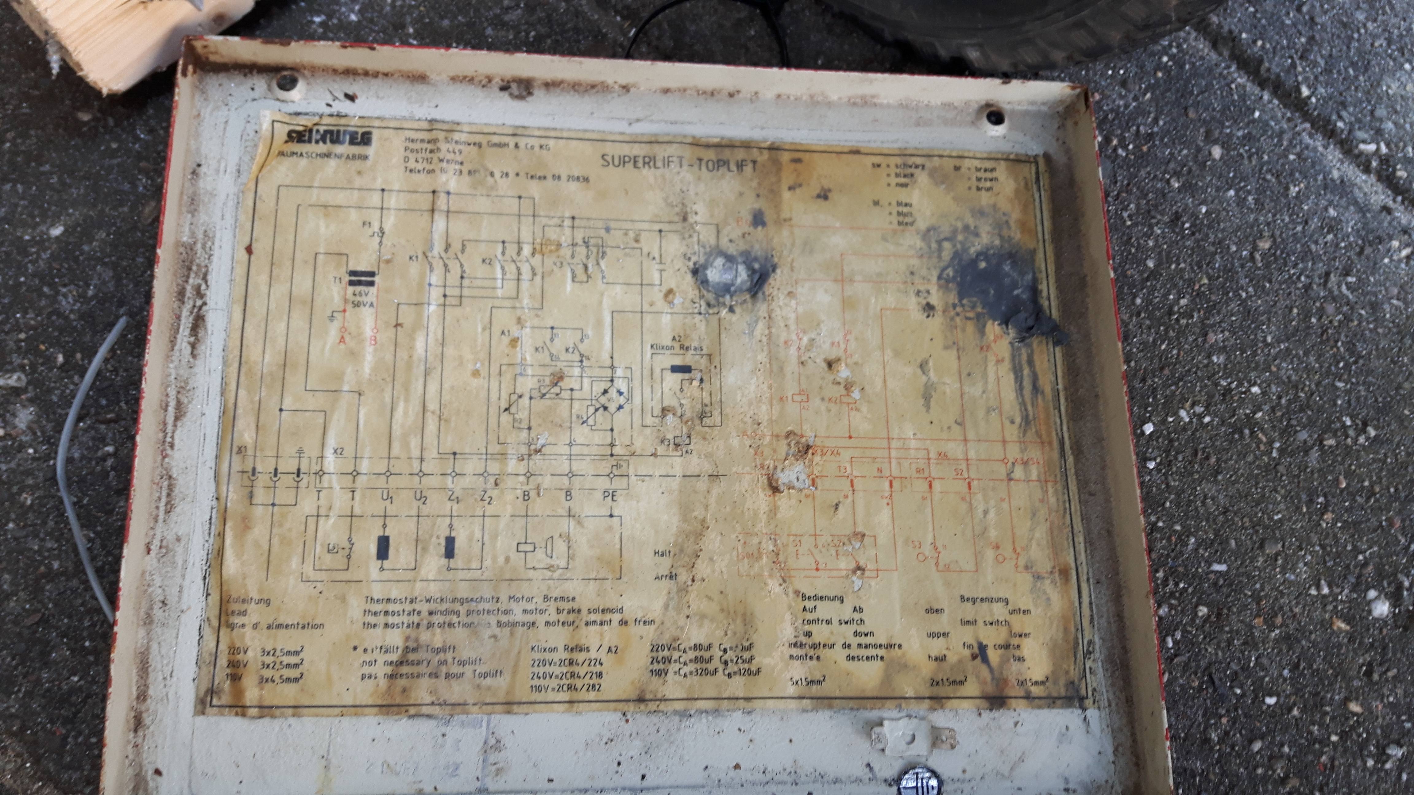

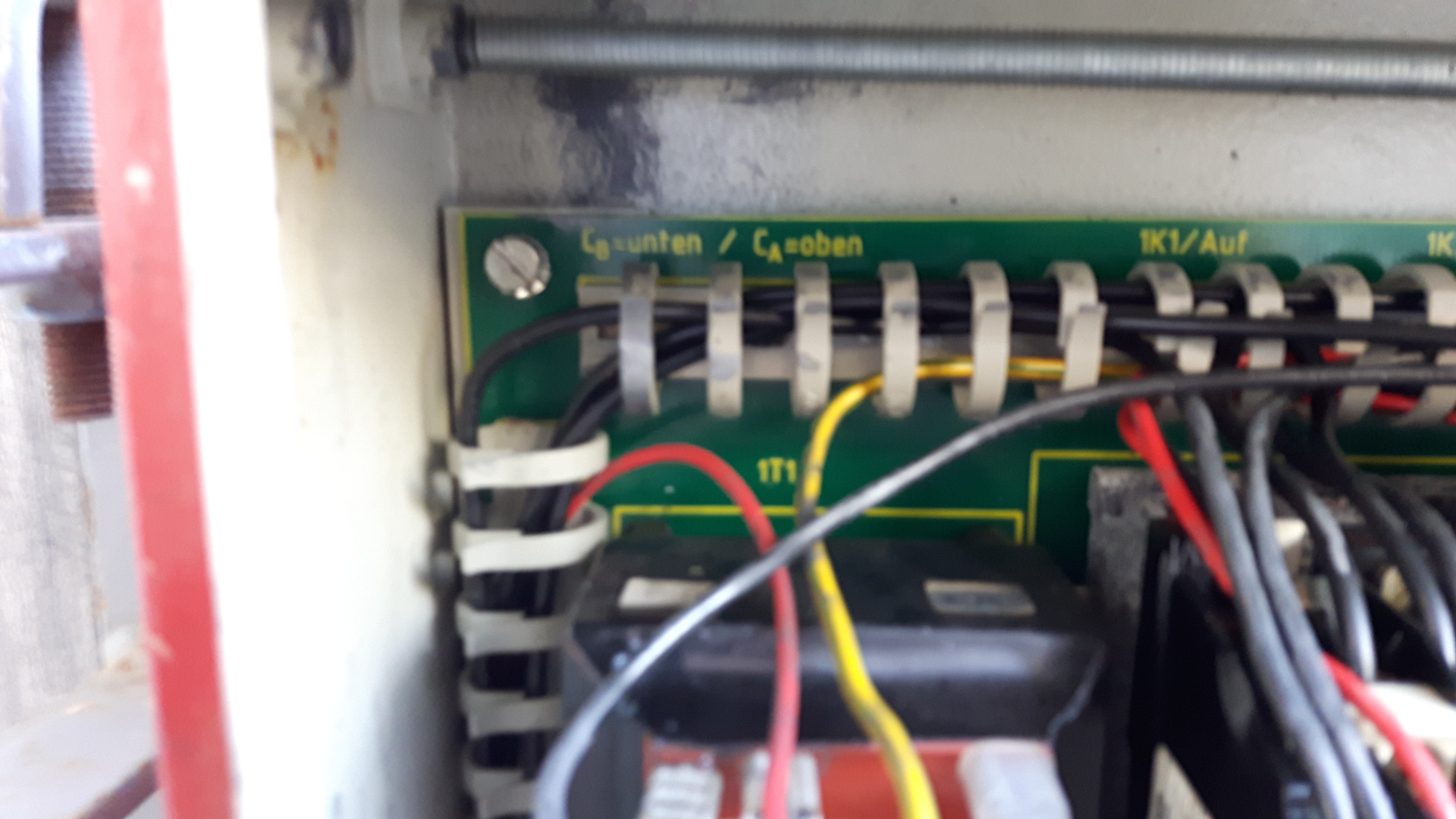

Het schema heeft onderin de condensatoren voor 220v, Ca en Cb
Het lijkt me niet dat deze hetzelfde moeten zijn.

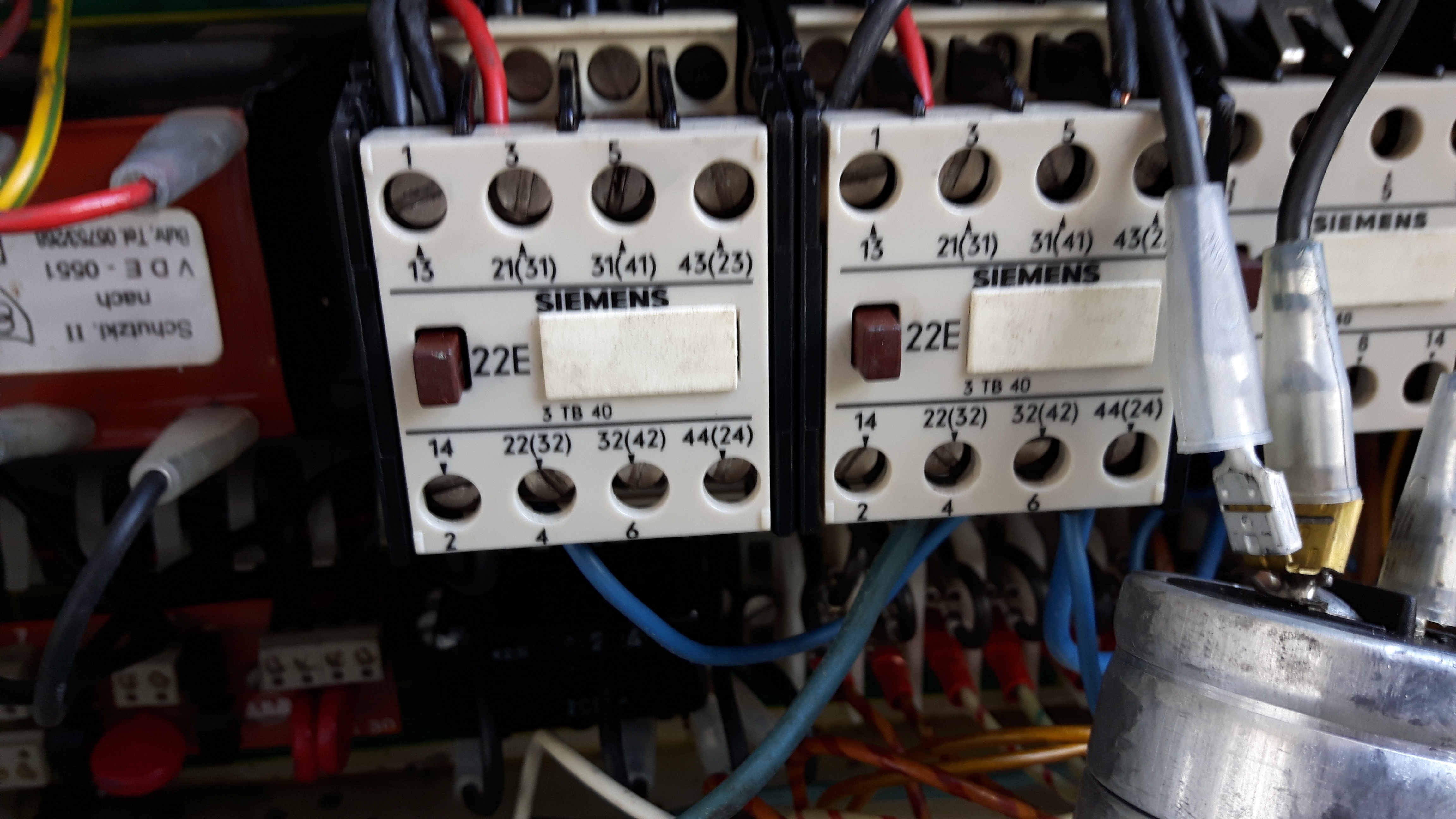

Meestal zijn de contactors in zo'n ding verrot omdat het kastje niet waterdicht is.

Dit soort condensators gaan wel vaker kapot, en is ook een goede verklaring voor de problemen die je hebt.
(Omlaag als je omhoog drukt bijv)
Ook horen ze absoluut niet warm te worden.
Deze met stalen behuizing kunnen idd aardlekproblemen geven (want stalen behuizing).
Deze condensators wil je beide tegelijk met de huidige equivalent vervangen, dat wil zeggen:
Dezelfde capaciteit (die is belangrijk, verkeerde capaciteit zorgt echt voor problemen bij aanloopcondensators).
Met een spanning hetzelfde of hoger (al komt het bij netspanning niet zo kritisch, als het maar hoger is dan de netspanning),
Vergeet het weerstandje niet over te zetten, anders kunnen deze verassend lang onder spanning blijven staan en een heel lelijke schok geven.
Wel zou ik MKP condensatoren nemen, die zijn in de regel betroubaarder.

Contactors/relais zou ook kunnen, maar een condensator die warm wordt is sowieso snel aan het overlijden.

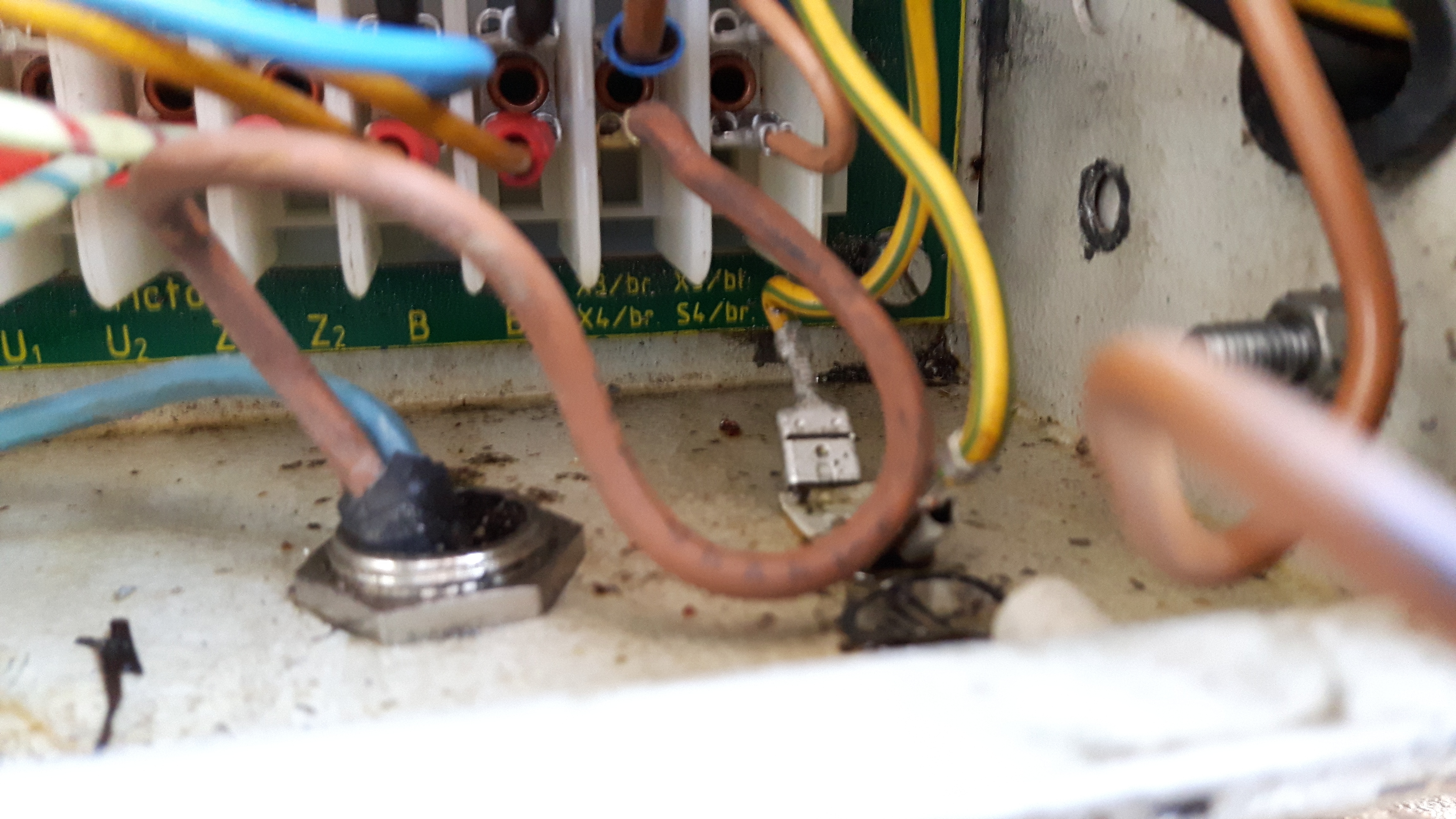

Erg onwaarschijnlijk dat die condensatoren een aardlek hebben. Verwisselen is sowieso een slecht idee. 80uF is startcondensator en 30uF permanent bedrijf. Condensatoren geven het inderdaad ooit op, meest voorkomende symptoom is echter een motor die bromt en niet aanloopt, zelden een aardlek. Meet eventueel de weerstand tussen de condesatorhuls en beide pennen met een multimeter. Alternatief is eenvoudigweg de condensatoren los te schroeven. Als deze "zweven" tov de aarde en het aardlek nog steeds aanwezig is, ligt het probleem uiteraard niet in die condensatoren.
Probleem zit waarschijnlijk in:
- Ergens een kabel of draad waarvan de isolatie beschadigd is en sluiting maakt met het frame.
- Rem die lekt
- Motor die lekt.
Probleem kan je isoleren door U1,U2,Z1,Z2, B1,B2 los te koppelen (TEGELIJKERTIJD!!!!!) en te kijken of het probleem verdwijnt (Contactoren schakelen als je de drukknoppen bedient). Draden markeren. Als het probleem verdwijnt meet je met een multimeter of de rem of motorwikkelingen sluiting maken met het frame. Indien niet is er ergens een slechte isolatie in de bedrading zelf. Een minimum aan elektrokennis is wel nodig als je daaraan begint.
[ Voor 20% gewijzigd door Merion op 28-08-2016 07:47 ]

MrMonkE schreef op zaterdag 27 augustus 2016 @ 19:49:
Ah perfect dat had ik even over het hoofd gezien dan klopt dat in elk geval :)

Er zit wel een rubber seal tussen het deksel/de kast zak ook geen vochtschade maarja dat ding is al uit '83 dus het zou zomaar kunnen.

Ja ik zat dus te twijfelen in hoeverre die condensatoren een aardlek probleem kunnen geven. Goed tis een ding uit '83 en er zaten nog meer spullen op dezelfde aardlek dus wie weet was het gewoon net de druppel die de emmer deed overlopen.
Ik zou dan inderdaad beide condensatoren vervangen ja. En duidelijk capaciteit hetzelfde houden en voltage kan hoger zijn. Weerstandje zet ik zeker over ja, was blij om dat te zien (ookal heb ik eerst even het voltage gemeten voor ik er met mn handen aan zat :p)

Hm als ik die lift aan zet met het deksel open zie ik wel die "bruine" pinnetjes naar binnen gaan zegmaar. Wanneer de lift het "niet doet" gebeurt daar niks. Maar (correct me if i'm wrong) mocht er 1 stuk gaan dan zou de lift problemen hebben maar bijv omhoog en niet mer naar beneden? Goed het kan dat ze beide stuk zijn maar dat vind ik toch wel erg toevallig zo "plotseling".
De condensatoren maken wel contact met het frame, ik weet ook niet zeker of dat echt het probleem is maar allicht is dat de druppen die de emmer doet overlopen. Sowieso zitten er meerdere apparaten achter de zelfde aardlek. Maar het kunnen net zo goed 2 aparte problemen zijn ja. Ik denk sowieso dat er een probleem is met de condensatoren. Die lift is ook gebruikt in een ongeaard stopcontact en dan is het voornamelijk brommen van de motor, heb 1x dat ding een beetje een zetje gegeven en toen ging ie wel weer.
Even die condensatoren los maken dat is een goed idee ja! Had ze wel los voor de foto maar heb eigenlijk niet gekeken of dat alsnog de aardlek er uit klapte :)
Heb het volgende getest met de kabels:
- voedingskabel los -> geen aardlek
- alleen voedingskabel vast (dus geen afstandsbediening // auto-shut off bovenaan) -> wel aardlek
Het lijkt er dus op dat het in elk geval in het apparaat zelf zit.
En bedankt voor je laatste tip dat is zeker een goed idee om ook even te controleren alles zit netjes met stekkertjes vast dus dat is geen probleem. Even voor de zekerheid, met "drukknoppen" bedoel je die bruine pinnetjes die uitsteken? Heb daar gister ook al even aan gezeten en die lijken inderdaad de boel te "activeren".
@ All, bedankt in elk geval voor alle tips!
Het is even een afweging die we moeten gaan maken:
- kijken of je met "een paar euro" (nieuwe condensator) het probleem oplost
- stoppen met de lift en alles zelf maar vervoeren (zit wel een lift in het pand gelukkig maar dat is wel een stukje lopen)
- iets huren / kopen en daarna verkopen
Ik ga even overleggen en kijken of bepaalde dingen nog door te meten zijn en ik zal jullie op de hoogte houden.

En nog even (een veel te late update): met een nieuwe condensator werkt de lift weer perfecto!

We hebben er trouwens een 25 uF cap ingezet die had een bevriende wasmachine monteur nog liggen (makkelijk om even te testen). een 30uF variant is in elk geval besteld maar hij draait in elk geval weer als een zonnetje.
  • SA007
  • Laatst online: 28-08 20:17
SA007
Moderator Tweaking
Ik zou in ieder geval een goede erin zetten.
Een condensator zorgt voor een faseverdraaiing om het magneetveld in de motor goed te zetten.
Als de capaciteit afwijkt is het magneetveld niet optimaal, dus loopt de motor niet optimaal en zal extra hitte opwekken en/of minder vermogen hebben.
  • Mattie112
  • Laatst online: 26-10 13:15
Mee eens, enige reden was dat die op dat moment voorhanden was en in het elec schema stond ook aangegeven 25uF. Dusja dan is het altijd de vraag, klopt het schema of klopt wat er in zit :)
We zijn maar van het laatste uitgegaan en een 30uF is dus besteld.
