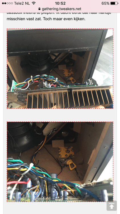

Als ik een foto upload dan verschijnt in mijn foto-album ondersteboven.
Het is wat duidelijker te zien als ik met mijn mobiel mijn topic-post zie:
Afbeeldingslocatie: https://tweakers.net/ext/f/EWktiseoN4ClnEViznfO0TK1/full.png

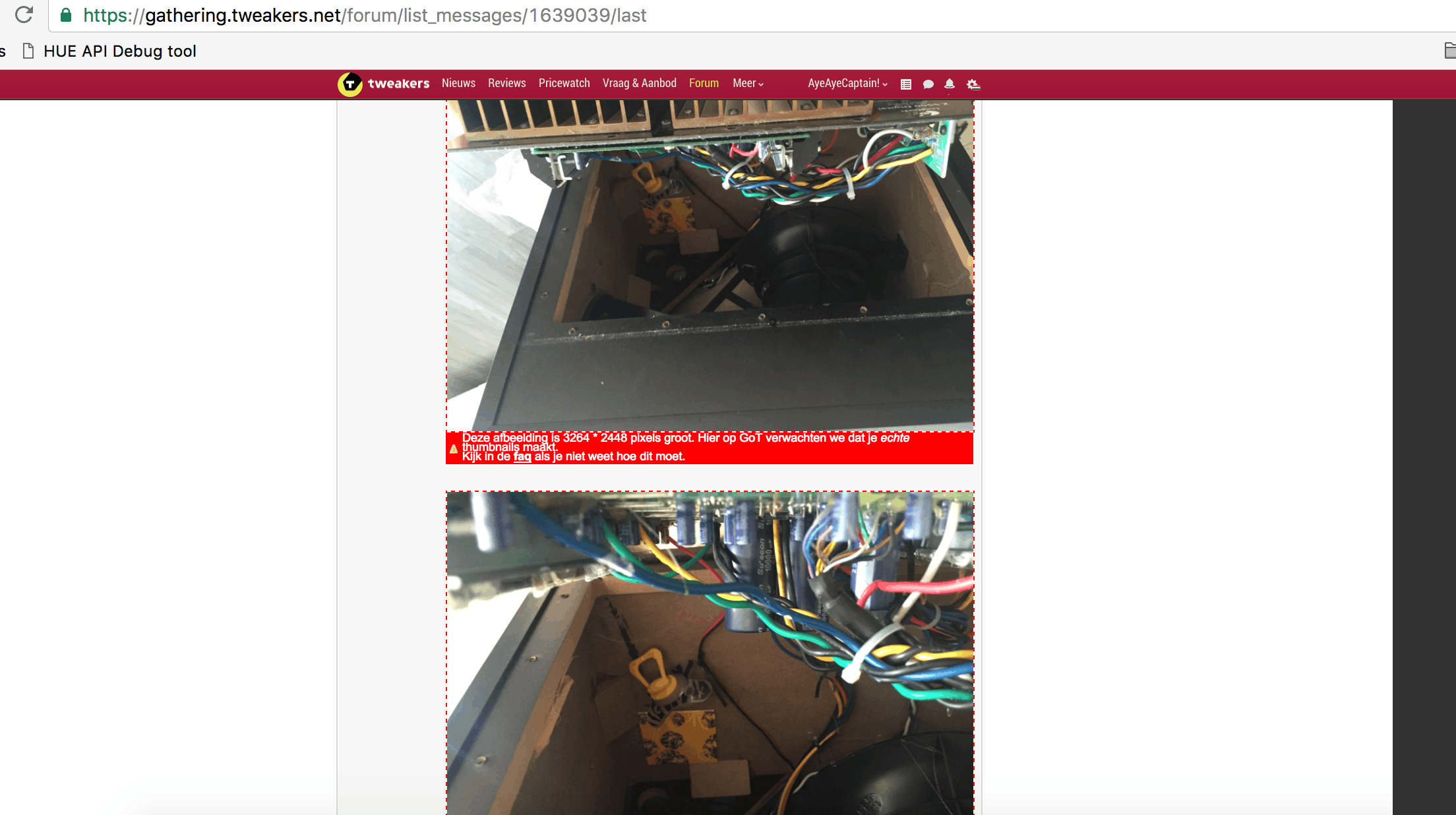

Dit is de desktop versie:
Afbeeldingslocatie: https://tweakers.net/ext/f/gKmgLeGQ7CYtntpFaSYSoLlD/full.png

In het geval van deze foto zijn "thumb" en "medium" verkeerd en is "full" correct.
Ik heb dit probleem als ik de foto's gemaakt heb met mijn iPhone6. Normale screenshots (met iPhone) en screenshots gemaakt met Mac is geen probleem.

Exif-gerelateerd issue, zie Foto's kantelen in fotoalbum

Maar dat is als het goed is opgelost, zie laatste .plan:
een oplossing gemaakt voor het foutief verkleinen van afbeeldingen die zijn gekanteld door middel van de exif-orientation-flag.

Dat had niet in de .plan moeten staan. We hebben het probleem de afgelopen iteratie alleen onderzocht. Een oplossing moet nog gemaakt worden (en is lastiger dan je zou verwachten door allerlei inconsistenties in browsers en beeldbewerkingssoftware).
