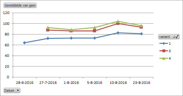

Dit gaat bijna goed, maar dan heb ik niet alle gegevens in beeld.
Als ik "variant" bij 'rapportvelden' neerzet, "datum" bij categorie en gemiddelde van waarde1 en waarde2 (hier heb ik een extra kolom voor gemaakt) bij -waarden, krijg ik inderdaad een lijntje waarin ik het verloop in de tijd kan laten zien. Als ik meerdere varianten selecteer, gaat hij daar echter het gemiddelde van laten zien. Ik wil ze juist naast elkaar laten zien (of over elkaar heen, net hoe ze lopen).

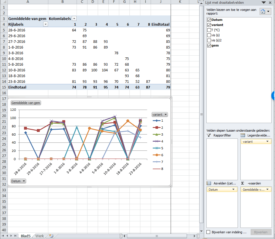

Als ik "variant" bij Legendawaarden neerzet, krijg ik wel verschillende lijnen te zien. Eerst telde hij alle waarden bij elkaar op, maar dat bleek aan het grafiektype te liggen. Als ik kies voor grafiektype 'lijn', krijg ik wel alle punten te zien, maar is het verloop in de tijd niet zo mooi omdat elke datum als volgend punt wordt gezien, en niet relatief ten opzichte van de vorige datum. Bij een draaitabel kan je helaas niet kiezen voor grafiektype "spreiding".
Daarnaast wordt bij lege cellen de waarde 0 genomen. Als ik één variant kies, of meerdere varianten die op elke datum een waarde hebben, ziet het er al beter uit.

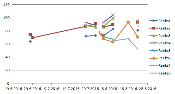

Uiteindelijk wil ik naar zoiets toe:
Afbeeldingslocatie: https://tweakers.net/ext/f/viRDN3sQ38yqc6hoDG4HkuKL/full.png
Maar dan met doorlopende lijnen

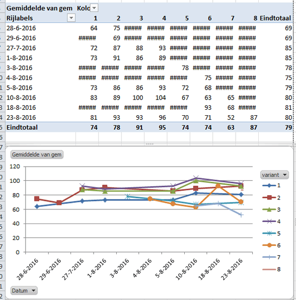

Bij optie 1) lopen de lijnen inderdaad door _/-\o_ . Tabel ziet er nu niet uit, maar die is wel goed uitleesbaar...
Afbeeldingslocatie: https://tweakers.net/ext/f/70B299Gb29px4VEEwiIOyZnb/full.png

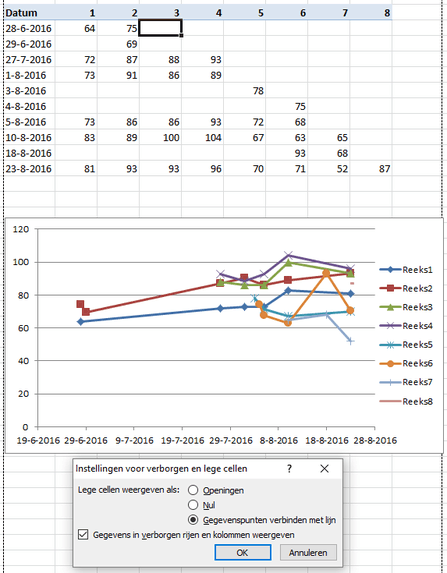

Ik heb dit nu provisorisch opgelost door naast de draaitabel een extra tabel te maken met een verwijzing naar de draaitabel. Hierin heb ik wel verwezen naar de cellen (M4: =B4), en dat naar rechts en beneden doorgekopieerd. Als je op M4 drukt op = en dan met de muis klikt op B4, krijg je "=DRAAITABEL.OPHALEN("gem";$A$3;"Datum";DATUM(2016;6;28);"variant";3)" of iets vergelijkbaars. Dat geeft rare effecten in de grafiek.
Door deze verwijzing heb ik nu een 'gewone' tabel, en kan ik dus wel kiezen voor "spreiding" als grafiektype.
Geïnspireerd door 1) ben ik ook gaan kijken naar de eigenschappen van de grafiek die ik gefrobeld had. Door met rechter muisknop op een reeks te gaan staan en te kiezen voor "gegevens selecteren" zag ik de knop "Verborgen en lege cellen". Als je daar op klikt heb je de keuze om de lijn door te laten lopen.
Mijn grafiek ziet er dus nu zo uit:
Afbeeldingslocatie: https://tweakers.net/ext/f/8QCSgs776OqIcuEuHHHok6zP/full.png
Misschien kan ik met voorwaardelijke opmaak nog de cellen met #deel/0! camoufleren?
Dit is voor mij een werkbare oplossing, dus dank voor het meedenken!

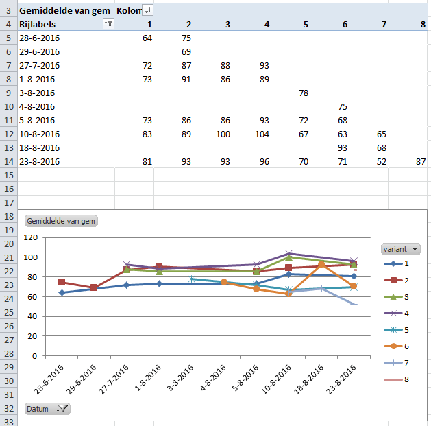

edit: Ik heb nog wat gevonden voor de #deel/0! in de draaitabel. Als je bij "Opties voor draaitabel" het vinkje neerzet bij "Voor foutwaarden weergeven", en dan het invulveld ernaast leeglaat, krijg je een mooie tabel.
Afbeeldingslocatie: https://tweakers.net/ext/f/u4puMUIrYLgYFjfCzEsy01Uy/full.png
