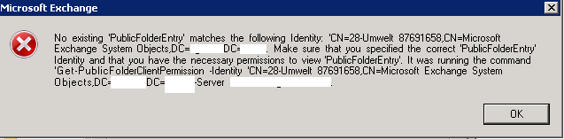

Afbeeldingslocatie: https://tweakers.net/ext/f/XjGHaHP3AoKEaVQlDvTG8QA3/full.png
Interpreteren is andere koek: ik dacht dat Public Folders niet gerepliceerd worden en misschien staan ze nog op de oude server? FFS, ik weet echt niet genoeg van Exchange voor dit soort dingen. Wie kan een en ander verduidelijken?
