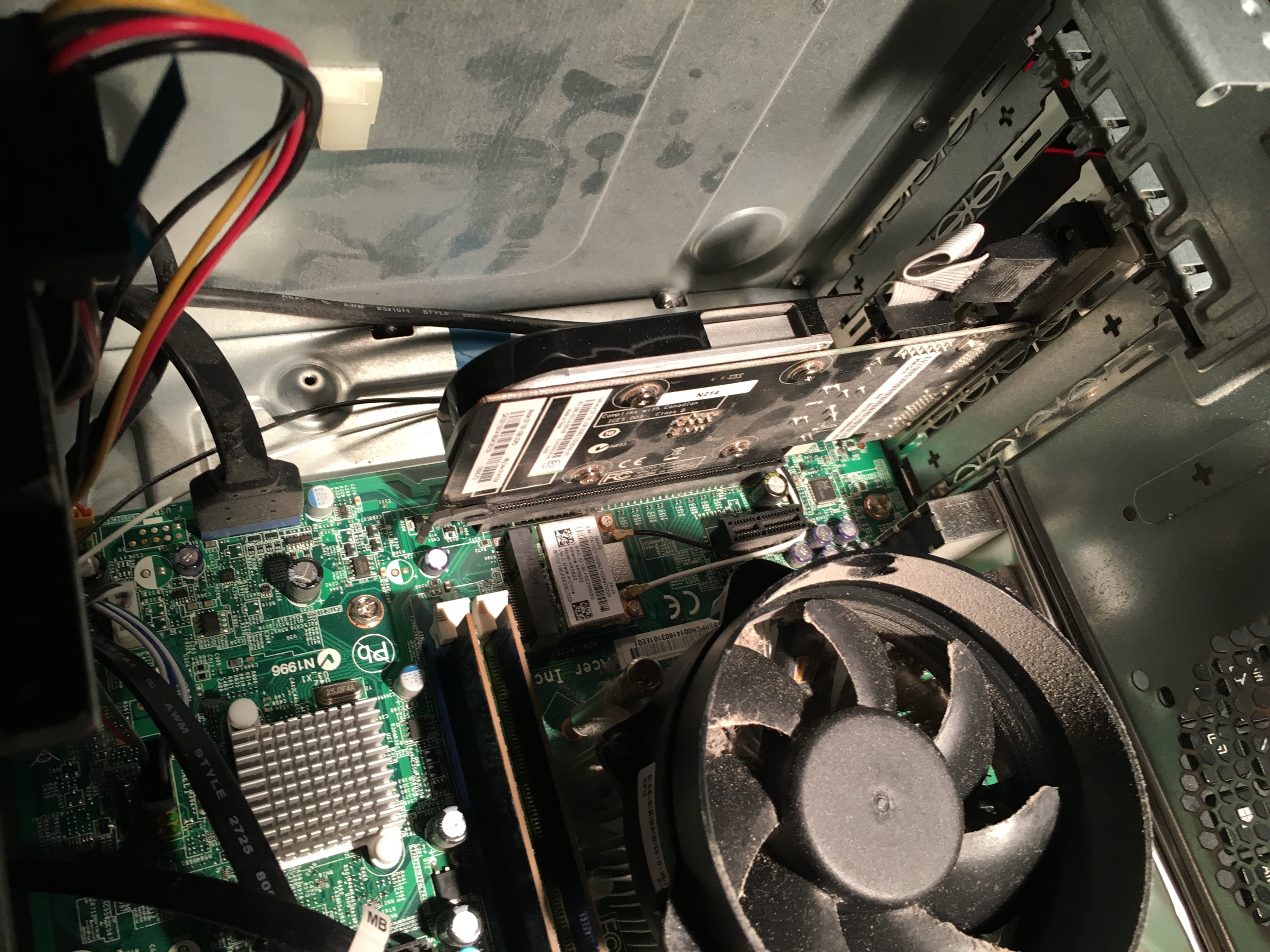

Hartelijk dank voor de reacties alvast. Ik ga de beschikbare ruimte (laten) nameten. Voor de beeldvorming, dit is de ruimte... De USB 3.0 stekker zit lelijk in de weg...
Afbeeldingslocatie: https://tweakers.net/ext/f/eKMPOmuarMPyG8i3HsqY4R8n/thumb.jpg
De optie voor een nieuwe kast neem ik ook zeker mee.

kw_nl schreef op zondag 21 augustus 2016 @ 13:45:
Aangezien de meeste GPU's vrij dik zijn waardoor je een PCIe bedekt. Als je zo'n kaart neemt staat hij keihard tegen je kast te blazen. Hoeft niet perse voor een probleem te zorgen, maar handig is het niet.
Die USB 3.0 kabel zou je kunnen verwijderen, en dan, eventueel een USB 3.0 controller aanschaffen als je de 3.0 poorten nodig hebt.
