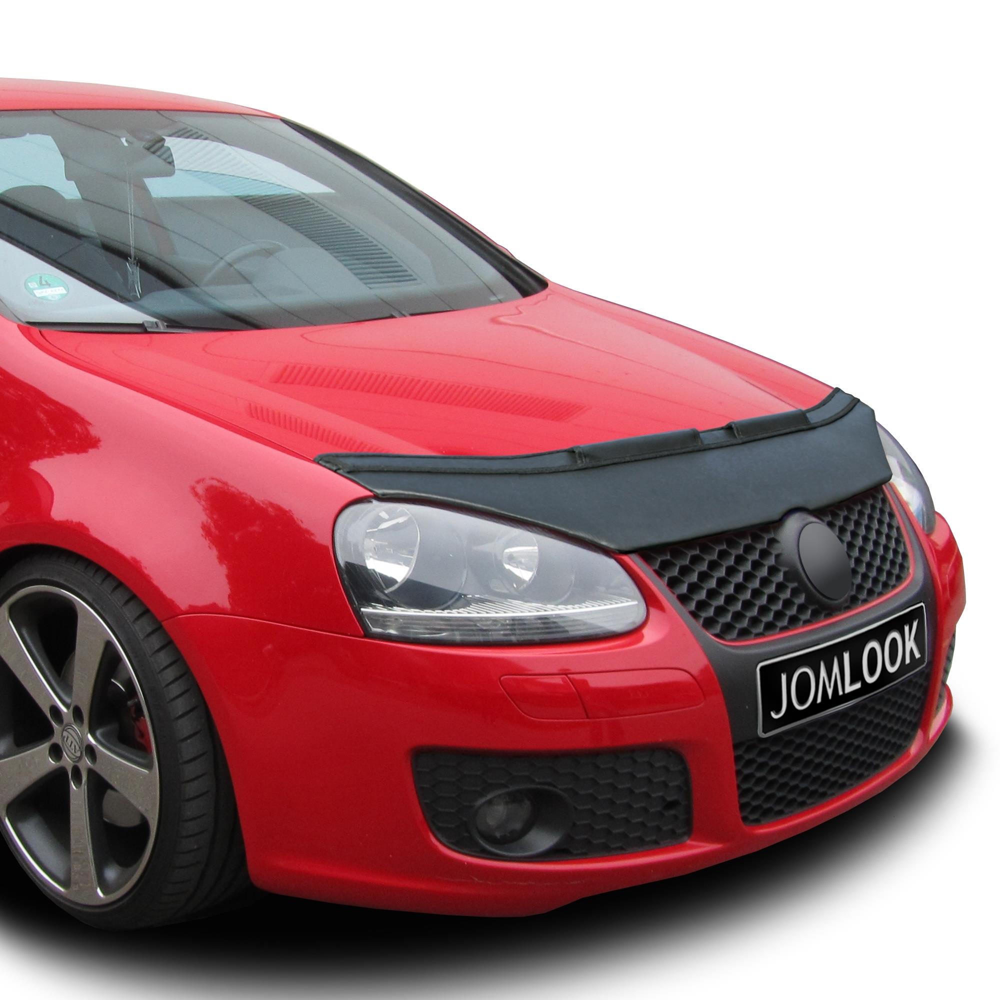

Afbeeldingslocatie: https://www.jom.de/images/product_images/popup_images/image_60181_1.jpg
Zo'n carbra is toch wel het lelijkste wat je je auto aan kan doen, ik zou nog liever elk jaar de motorkap voor 500 euro laten spuiten dan dat ik met zo'n gedrocht rond moet rijden.

Bierkameel schreef op donderdag 18 augustus 2016 @ 11:46:
Tis ook iets uit de VS en daar ooit bedoeld voor trucks die veel op onverharde wegen rijden. Niet voor een Golf op het verharde europese continent.
In dat zelfde land van de mogelijkheden tref je dan ook doorzichtig auto lingerie aan:
https://www.amazon.com/Hu...ion-Install/dp/B003G0U4L6
Vind ik persoonlijk een beter idee voor m'n vriendin dan voor m'n auto, maar ieder z'n ding :+
