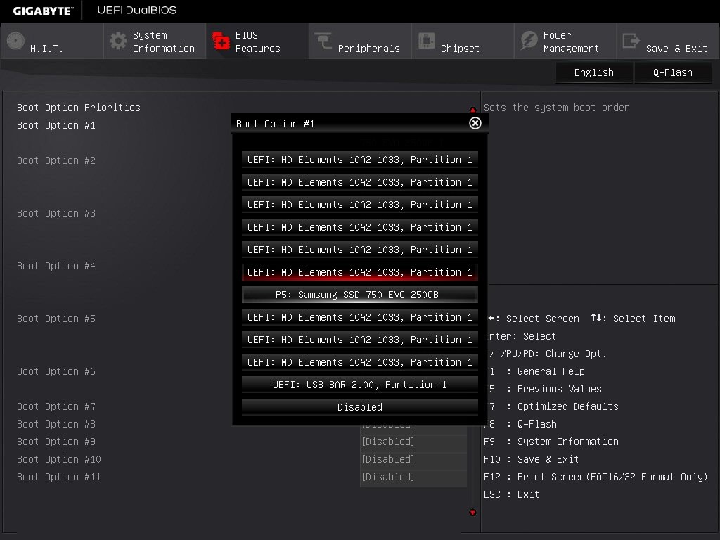

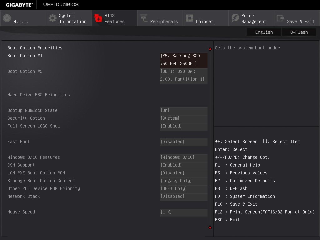

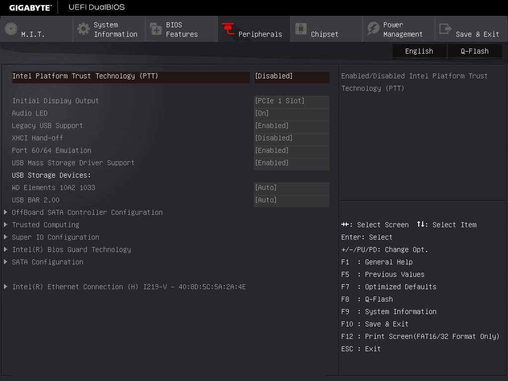

Beste medetweakers.
Gisteren een SSD aangeschaft (Samsung 750 evo 250gb) Omdat ik wel graag Windows hierop wil hebben leek het me slim om een clean install te doen. Een van de problemen was dat de schijf GPT was terwijl hij MBR moest zijn, hierna via disk part de SSD omgezet naar mbr. Waarna er weer een nieuw probleem ontstond volgens Windows ondersteunt mijn hardware de schijf mogelijk niet. Na een paar keer rebooten verdwijnt dit probleem meestal tijdelijk maar dan krijg ik de melding dat er geen partities gemaakt kunnen worden. Sinds vandaag heb ik dit probleem ook op mijn hdd.
Gigabyte b150 hd3p (Bios versie is f3 (nieuwste))
Oude 1tb western digital hdd
Ik heb met disk part al geprobeerd beide discs te cleanen, handmatig partities te maken en de ssd te converted naar MBR. Ik heb ook in mijn BIOS Legacy mode aangezet, andere Sata aansluiting geprobeerd, kabel is gloednieuw dus denk niet dat daar problemen mee zijn. Toen ik nog Windows op mijn hdd had staan heb ik er ook naar gekeken met Samsung Magician, die kon de SSD wel herkennen maar kon geen verdere informatie zien over bijv. de sata verbinding.
Ook heb ik met Rufus gebprobeerd een bootable usb te maken met Uefi ondersteuning.
Afbeeldingslocatie: https://tweakers.net/ext/f/PClyLU66UtRLF86XIYreGgwk/medium.jpg
Afbeeldingslocatie: https://tweakers.net/ext/f/o9sITpQgGUftBGGl2Nmy5kCt/medium.jpg
Afbeeldingslocatie: https://tweakers.net/ext/f/uYcIaUat300XlvEgUM8mtdQh/medium.jpg
Afbeeldingslocatie: https://tweakers.net/ext/f/aDFwSKPdhWGd1koJTL5Kpxy3/medium.jpg
Weet iemand toevallig een oplossing?

Je geeft geen duidelijke foutmelding of probleemomschrijving, dus hoe moeten we jou dan helpen?
Er zijn wel een aantal vragen die bij mij opkomen. Zo stel je dat je SSD de MBR indeling moet hebben. Waarom? Als je via UEFI opstart, en dat wil je met Windows 10 vanwege het snelle opstarten e.d., moet je schijf GPT zijn.
Daarnaast maak je de stick met Rufus, wat is er mis met de Media Creation Tool van Microsoft zelf?

Bij de Windows setup gaf Windows de foutmelding dat de disk MBR moest zijn, probleem is dat als ik Windows op mijn hdd probeer te installeren ik de foutmelding krijg dat er geen systeempartitie gemaakt kan worden en dat er geen bestaande systeempartitie gevonden kan worden.
Als ik Windows probeer te installeren op mijn SSD krijg ik de foutmelding dat Windows niet op deze schijf geinstalleerd kan worden omdat de hardware mogelijk het opstarten in deze schijf niet ondersteunt, en dat ik moet zorgen dat de schijfcontroller ingeschakeld is.
Had zelf ergens gelezen dat de Media creation tool problemen zou kunnen geven bij een uefi boot.
Ben trouwens een complete leek als het gaat om opslag/de bios instellingen van opslag.

Formatteer je stick als FAT32 en gebruik de MCT van MS. Die werkt prima voor UEFI boot.
De foutmelding die je kreeg toen je 'm op je HDD wilde installeren kwam omdat je in Legacy boot was gestart. Beter schakel je Legacy gewoon helemaal uit zodat je daar geen omkijken meer naar hebt.
Vervolgens zorg je dat je SSD de GPT indeling heeft en geen partities. Die maakt de installatie zelf aan. De melding over mogelijk niet kunnen starten is wel vaker een false positive, gegeven door de combinatie van UEFI en Legacy boot opties waarbij UEFI default is en je de installatie via Legacy hebt gestart.

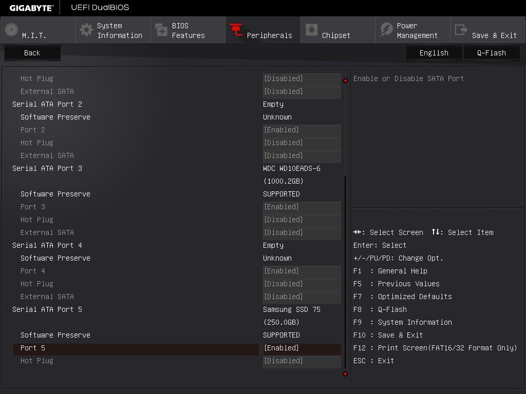

Ik heb net ook eens de screenshots van je eerste post bekeken. Waarom is je SSD op SATA poort 5 aangesloten? Vaak krijg je maar 4 poorten van de chipset en alle overige poorten van een 3rd party chip die vaak problemen geven met opstarten er vanaf. Zet je SSD op de eerste poort. Ook zie ik dat je WDC harde schijf op een SATA poort is aangesloten. Daar probeer je toch vanaf te installeren? Ik dacht dat je 'm via USB had aangesloten, maar blijkbaar dus niet. Nog een punt dat problemen kan geven en verklaart je 10 entries van de schijf als boot optie.

Heb ook een Western Digital sata HDD, maar die heb direct na mijn eerste post geunplugged.
SSD in sata port 0 gestopt. Zal het morgen even proberen met een usb.

Ok, kijk eens goed welke partitieindeling de schijf heeft. Dat zou met diskpart in een command prompt moeten kunnen. Via de installatie media kan je een command prompt openen met shift+F10, of gebruik de recovery opties.
Ik zit nu in de handleiding van je moederbord te kijken en een paar instellingen moet je even nagaan of dit zo is ingesteld nadat je 'load optimized defaults hebt uitgevoerd:
- Fast boot: enabled
- VGA Support: EFI driver
- USB Support: full initial
- Windows 8/10 features: enabled
- CSM Support: disabled
- Storage boot option control: UEFI only
- Other PCI device ROM Priority: UEFI only
Dat zou ervoor moeten zorgen dat je puur UEFI tot je beschikking hebt voor boot opties. Als dit is geregeld, kijken we verder.

Als ik CSM uitschakel verwijnen de Storage boot option control en Other PCI device ROM Priority settings.

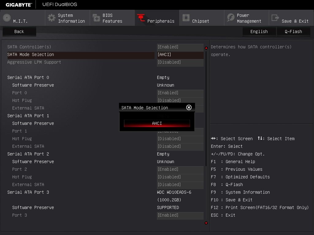

Als je schijf opeens niet meer zichtbaar is bij de installatie, staat de controller mogelijk op RAID en daar heb je aparte drivers voor nodig. Ik zie dat niet direct als optie in de handleiding, maar is wel een veel voorkomende optie. Het zou op AHCI moeten staan.
Echter, als de schijf nu op RAID staat is dat blijkbaar onderdeel van optimized defaults en dat vind ik vreemd. Je zag de schijf immers al die tijd wel.

SSD heeft inderdaad een GPT indeling, controller staat op AHCI (is namelijk de enige optie :+ )
