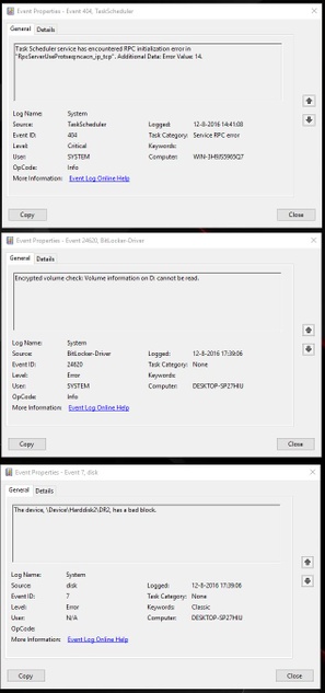

  • PilatuS

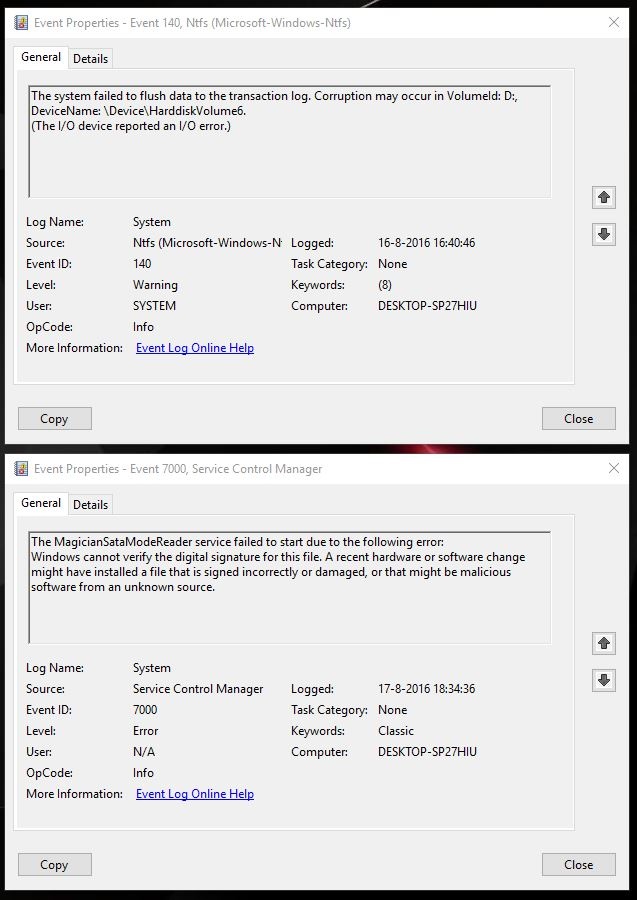

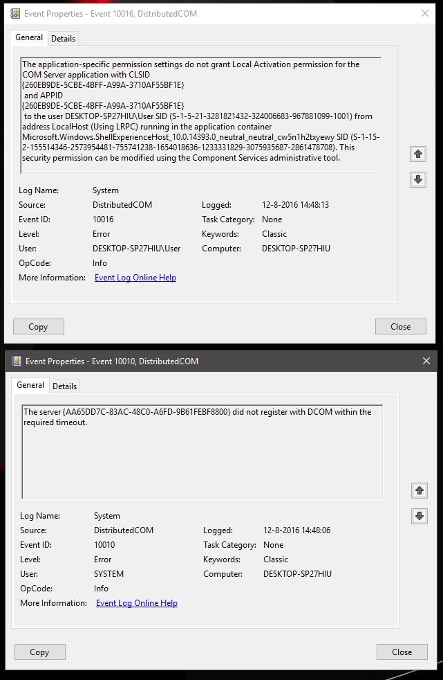

Best wel heel veel verschillende dingen zegmaar, meer dan 20.000 Ik heb Bitlocker op de 2e schijf nu uitstaan en nu zijn er geen fouten meer. Ik had al wel in de Event Viewer gekeken, maar daar staat zo enorm veel in en ik heb er helaas niet genoeg verstand van om te weten wat het allemaal betekend. Hieronder even wat fouten die mogelijk relevant zijn.

Edit: Bitlocker uit en aan heb ik geprobeerd. Zelfs na een volledige herinstallatie komt het weer terug. Nu Bitlocker alleen aan staat op de C schijf gaat alles goed. Op de D schijf heb ik het nu uitstaan omdat dit echt compleet fout gaat na iedere coldboot.

  • Squ1zZy
Als eerste top dat je deze uitgebreide info geeft. Dat mis ik wel eens in topics :)
Die rpc en dcom vind ik niet interssant, die zie je vaker, maar die bad block zit me niet lekker.
Kan je eens een HDD health check uitvoeren?
  • PilatuS
Squ1zZy schreef op woensdag 17 augustus 2016 @ 18:48:
D could not be read en Bad Block staan er iets van 10.000 keer in. Zodra Bitlocker op die D SSD uitgezet word gaan die errors ook weg en werkt alles normaal.

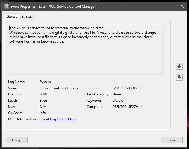

Edit: Ik heb het plaatje van de ALSysIO melding nog toegevoegd, geen idee of die relevant is.

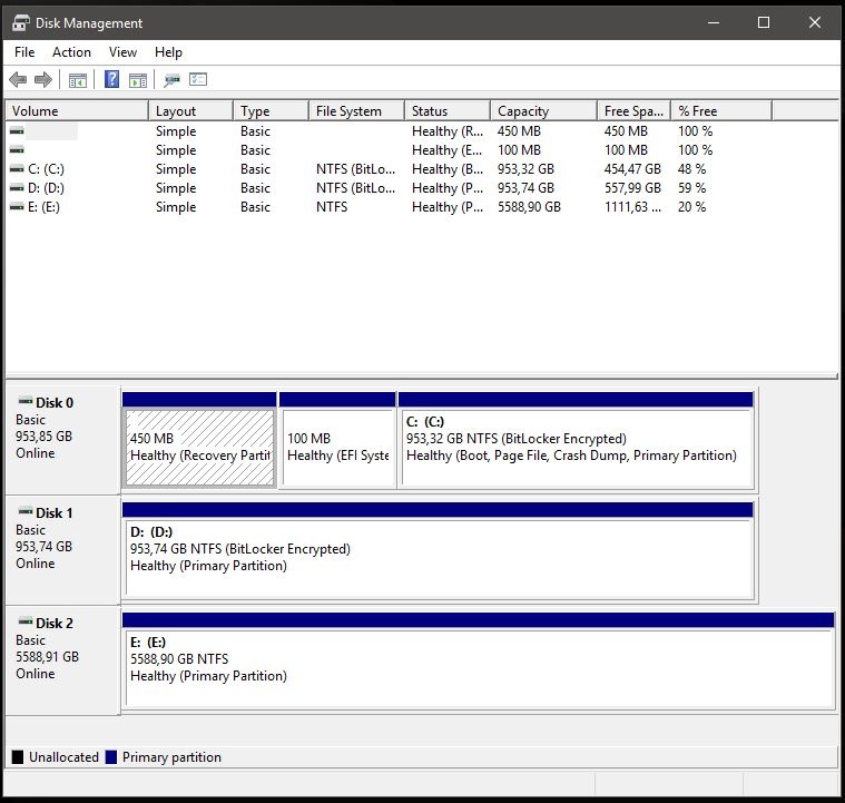

  • Squ1zZy

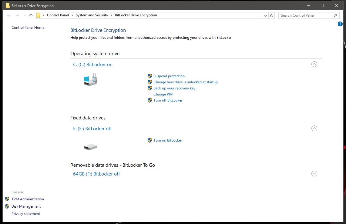

Zou je eens een screenshot kunnen posten van disk management?

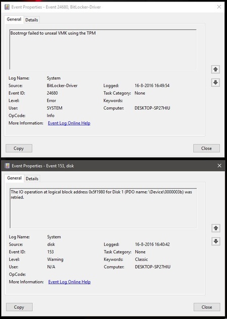

  • PilatuS
Squ1zZy schreef op woensdag 17 augustus 2016 @ 19:47:
Zeker :)
Afbeeldingslocatie: https://tweakers.net/ext/f/46ieLWzLAUSmKYnHGa5AtnN1/full.jpg

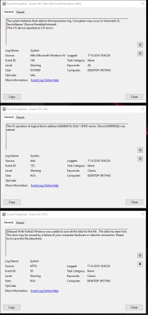

Ook maar even de nieuwe foutmelding uit event viewer.
Afbeeldingslocatie: https://tweakers.net/ext/f/Hw7HccDMgNYHHTW9Li1QWThK/full.jpg
Wanneer ik de schijf niet kan openen is Manage Bitlocker trouwens ook niet te openen. Zodra de schijf na 2 minuten weer te openen is kan Manage Bitlocker ook weer geopend worden.
Opzich is 2 minuten wachten natuurlijk niet heel erg. Alleen al die meldingen over bad blocks en I/O errors is natuurlijk niet goed. Ik ben ook bang dat de schijf fouten krijgt en straks helemaal niet meer te openen is. Iedere dag een backup moeten maken is ook weer zoiets.
Edit: Ik heb auto unlock aanstaan met password ingevult. Ik heb het ook geprobeerd zonder password, maar dat maakt geen verschil.
Edit2. Ik ga auto unlock wel even uitzetten, kijken wat dat doet.

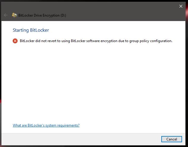

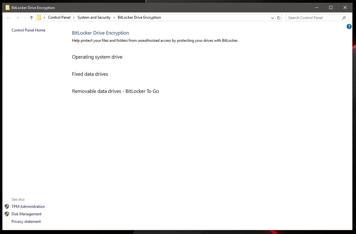

Ik heb Bitlocker op de D uitgeschakeld. PC gereboot en daarna gecoldboot. Daarna Bitlocker weer aangezet op D met een password en auto unlock uit. Na een reboot is de D schijf gewoon te openen en word er niet om een password gevraagd. Na een coldboot is het probleem weer terug en is D niet te openen met de I/O en access denied foutmeldingen. Ben nu aan het wachten tot ie hopelijk zo weer te openen is.
Edit: Ben nu een paar minuten verder maar de schijf is niet te openen. Steeds verschillende foutmeldingen, maar er word niet om een wachtwoord gevraagd. Manage Bitlocker is ook niet te openen nu.
Edit2: Schijf is nogsteeds niet te openen. Manage Bitlocker gaat wel draaien na een minuut ofzo. Deze geeft 2 verschillende schermen afhankelijk van wanneer ik het open.
Afbeeldingslocatie: https://tweakers.net/ext/f/WdbJzhNjr5otvVN9w9ZPwj6z/full.jpg
Afbeeldingslocatie: https://tweakers.net/ext/f/bgC2VeRpSL95aOAGps4JuZPx/full.jpg
Vooral het 2e scherm is leuk. Bitlocker staat namelijk dus aan op de D schijf :X

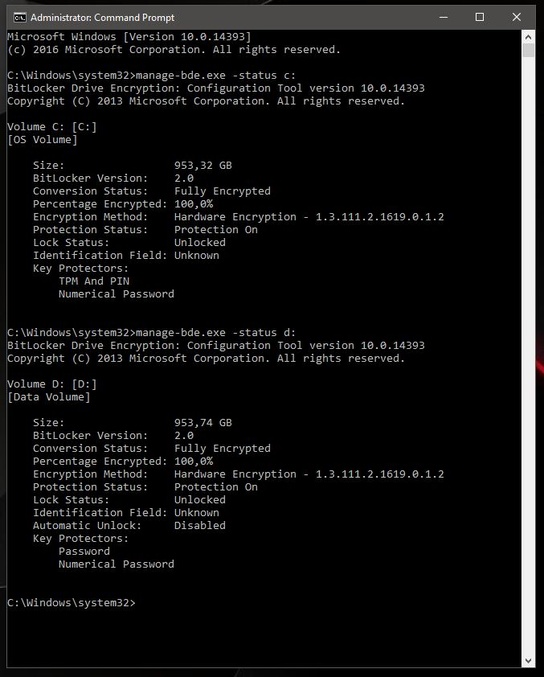

Klopt helemaal. Bij auto unlock doet de schijf het alleen na iets van 2 tot 3 minuten. Zonder auto unlock gaat ie het dus niet doen, tenzij ik reboot.
Squ1zZy schreef op woensdag 17 augustus 2016 @ 20:26:
Wat is de output van het volgende?
manage-bde -status D:
Staat ook in het topic :) Zowel C als D geven netjes aan volledig op hardware encryptie te draaien. Als je een screenshot wil zal ik die maken :)

Die key protectors op password komt omdat je auto-unlock hebt uitgezet? Waarom gebruikt die de TPM chip niet?
  • PilatuS
Squ1zZy schreef op woensdag 17 augustus 2016 @ 20:33:
Voor de C schijf wil ik voor het booten een wachtwoord invoeren. Voor de D schijf kies ik een wachtwoord omdat ie dan met wachtwoord geunlocked kan worden in plaats van met de recovery key. Ik heb het trouwens ook geprobeerd met auto unlock zonder een wachtwoord in te geven voor de D schijf, dit maakt geen verschil.
  • Squ1zZy
Maar in de screenshot staat voor de D drive auto-unlock op disabled en wordt er geen gebruik gemaakt van de TPM chip?
I'm lost man, sorry. Vaag probleem, maar waarschijnlijk iets makkelijks wat ik over het hoofd zie. Misschien dat andere een briljant idee heeft :)

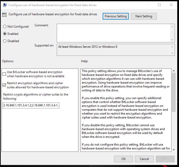

  • PilatuS
Squ1zZy schreef op woensdag 17 augustus 2016 @ 20:39:
Het lijkt er inderdaad op dat de D schijf de TPM niet gebruikt, volgens mij is dit altijd zo geweest bij mij. Het is wel zo dat ik in de Policy alleen de settings voor Bitlocker voor de C schijf ingesteld hebt. Mogelijk is er nog wat te doen om de Policy voor data schijven aan te passen ?

O crap, wat heb je ingesteld? Er is een policy inderdaad. Even googlen, ben kwijt welke dat is :)

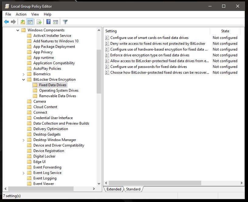

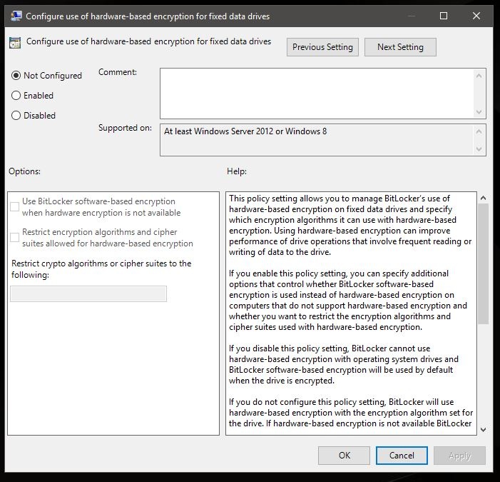

  • PilatuS
Squ1zZy schreef op woensdag 17 augustus 2016 @ 20:43:

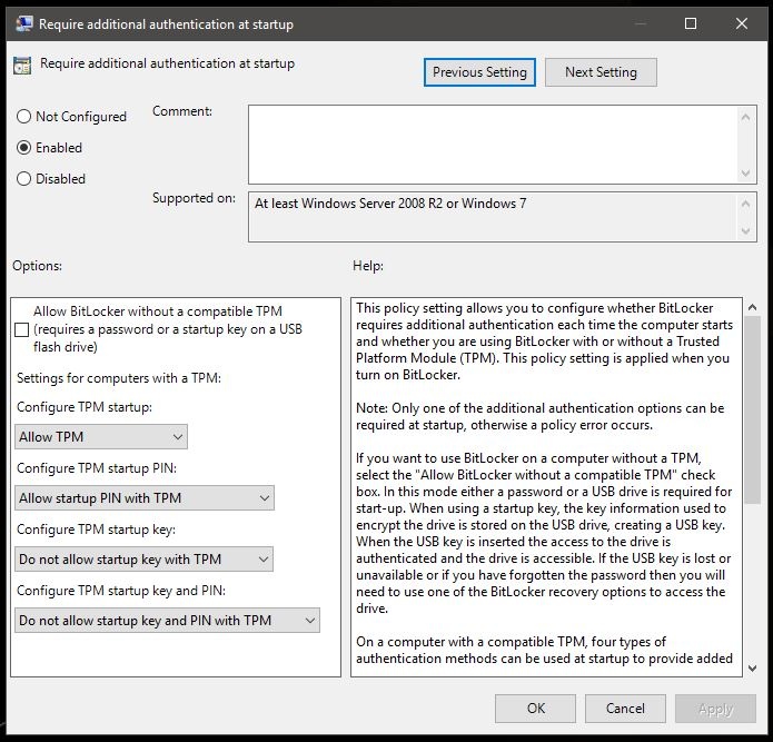

Dit is de Policy van de Operating System Drive. Je hebt ook nog Fixed Data Drives en Removable Drives, daar heb ik niets ingesteld. In het verleden met Windows 8.1 heeft het zo goed gewerkt met zowel de C en D schijf op deze PC met hardware encryptie. Daarom heb ik nu in Windows 10 nooit iets anders gedaan. Zoals de Policy nu staat stond het in Windows 8.1 ook.
Afbeeldingslocatie: https://tweakers.net/ext/f/LDm3eoH0Zp8NLWzBMpJdRdKF/full.jpg
Verder heb ik alleen Enhanced Passwords nog aan staat, verder is er niets veranderd aan de Policy.
[ Voor 8% gewijzigd door PilatuS op 17-08-2016 20:47 ]
  • Squ1zZy
Deze policy is gezet bij Operating System Drives? Bij Fixed Data Drives heb je geen policies ingesteld?
  • PilatuS
Squ1zZy schreef op woensdag 17 augustus 2016 @ 20:50:
Klopt.
Dit omdat het bij Windows 8.1 met deze SSD's en deze PC wel gewerkt heeft. De settings zijn helemaal gelijk nu bij Windows 10 als toen het bij 8.1 was. Mogelijk werkt het nu met Windows 10 niet meer goed en moet er bij Fixed Drives iets anders staan, ik weet alleen niet wat ik dan zou moeten veranderen.

Squ1zZy schreef op woensdag 17 augustus 2016 @ 20:58:
Probeer het eens met dezelfde settings als bij OS drives? Check dan met manage-bde of er dan wel de TP chip wordt gebruikt. Nu wordt er softwarematige encryptie gebruikt lijkt.
Fixed Data Drives geeft niet alle opties die OS Drives geeft.
Dit zijn alle opties.
Afbeeldingslocatie: https://tweakers.net/ext/f/nXPBX7FpyQCsj2mUNIlnDlbf/full.jpg
Waarbij van wat ik er van weet alleen de onderstaande nuttig kan zijn.
Afbeeldingslocatie: https://tweakers.net/ext/f/6fymWEiCtO18KtMHxom6cysE/full.jpg
Is het dan een idee om Bitlocker op de D drive uit te zetten. In die Policy te kiezen voor: Restrict Encryption....For Hardware-Based. ?
  • Squ1zZy
Die aanzetten zonder opties dus.

Wanneer ik dit instel.
Afbeeldingslocatie: https://tweakers.net/ext/f/MUGa4jEE4gKzAdYtmRLSSud2/full.jpg
Krijg ik deze melding wanneer ik Bitlocker op de D schijf wil aanzetten.
Afbeeldingslocatie: https://tweakers.net/ext/f/Q22rE6udqCW5uRjNok5MXRKE/full.jpg
Dus Bitlocker encrypt de D schijf en mogelijk ook de C schijf softwarematig zonder dat dit tijd kost en geeft aan dat het hardwarematig is :?

Wanneer ik de SSD op een andere machine aansluit geeft disk mangement aan dat de SSD RAW is, deze is dus niet uitleesbaar.
Het zou inderdaad gewoon moeten werken en dat heeft het ook gedaan. Deze PC met deze hardware draait hier al een tijd en heeft altijd gewerkt met Windows 8.1 en eerdere builds van Windows 10.
Ik heb een reply gekregen op Technet: https://social.technet.mi...?forum=win10itprosecurity
Het probleem is nu opgelost door fastboot uit te zetten 8)7 Waar het probleem nou precies zit weet ik niet, maar ik vermoed toch sterk dat het aan de nieuwste build van Windows ligt aangezien het probleem nu pas naar boven komt en er hardwarematig niets veranderd is.
