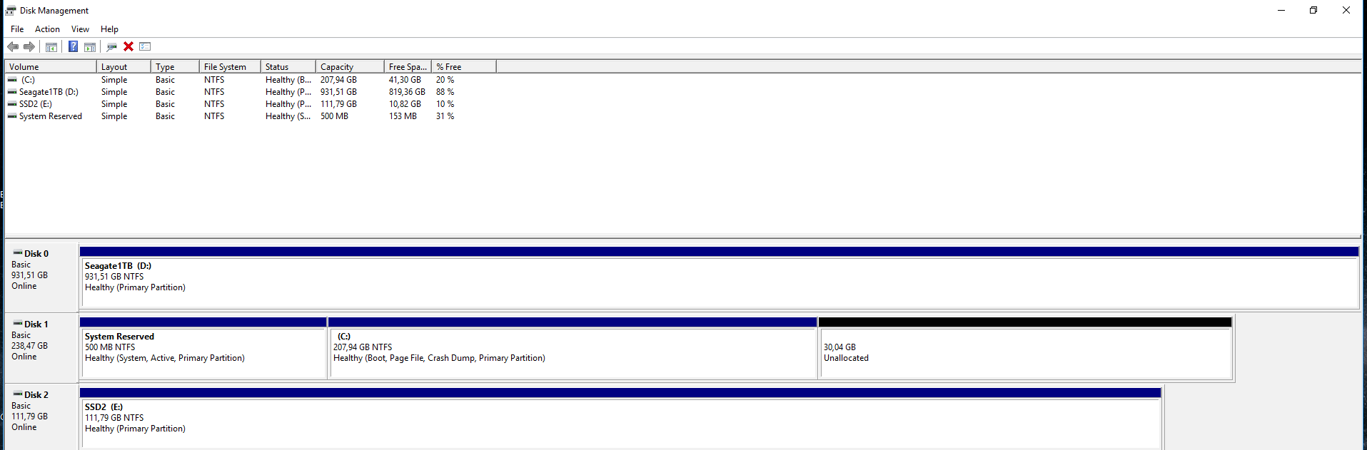

De situatie is als volgt ik heb WIN10 en zou graag daar UBUNTU in dual boot bij krijgen. Dus heb ik even gezocht en deze handleiding gevolgd. Aangezien mijn bios in legacy staat leek dit mij wel geschikt. SSD met WIN10 op een 30GB daarvan geshrinkt en is dit de situatie voor installatie.
grub error
Ik geraak probleemloos tot aan de installatie en kies installeer ubuntu naast windows 10, alles gaat even goed tot plots Fatal Error 'grub install /dev/Sda. Ik krijg dan nog de kans om dit op een andere locatie te installeren maar heb al eens mijn windows installatie per ongeluk verwijderd bij exact dezelfde handeling dus dacht ik blijf er maar even af!
Nu valt mij op dat /sda niet de SSD is waar ik ubuntu op installeer, maar wel de 1TB HDD die ik als opslag gebruik. Maakt dit uit?

De foutmelding kan overigens komen als je HDD de GPT indeling heeft. De installatie verwacht een MBR indeling om z'n boot record kwijt te kunnen en dat heeft GPT niet meer. Dit is echter niet te zien op je screenshot (probleem van Windows).
Windows zou nog wel gewoon moeten kunnen starten als je de kabels omdraait, tenzij z'n bootloader hard naar disk1 verwijst in z'n config, ipv disk0. Dan zou je een boot repair moeten uitvoeren om dat te herstellen.

Je moet 'm dan idd op sdb laten installeren. Dat is je bootschijf tenslotte.
