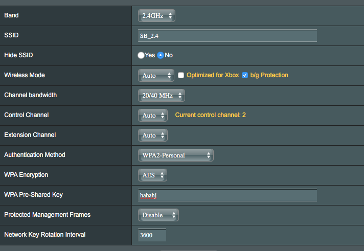

Ja ik heb geflashed naar "3.0.0.4.378_9313".
Mijn wifi instellingen: http://www.imgdumper.nl/uploads9/57b3673e2499c/57b3673e15c2f-Schermafbeelding_2016-08-16_om_21.16.02.png

En als je hem eens op Channel 1 zet? En op 20mhz? Gewoon om even te testen.
En obscure je key ff in je screen ;)

Vanaf ik mijn settings opsla komt mijn wifi netwerk zichtbaar.
Maar vanaf ik probeer te verbinden verdwijnt hij.
