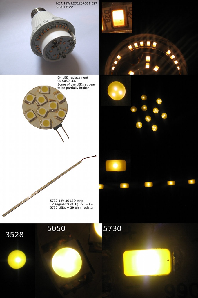

Ik heb onlangs een 5730 12V LED-strip gekocht. Begrijp me niet verkeerd, ik ben er harstikke blij mee. Hij bestaat uit 12 segmenten met elk 3 LEDs en een 39 ohm weerstand. En zulke strips kan je kopen voor ongeveer één euro. Niet te geloven. :o
Maar ze worden verkocht met een vermogen ergens tussen de 7 en de 11 watt, afhankelijk van de verkoper. Nu heb ik eens gemeten en zo'n strip gebruikt ongeveer 350-390 mA. (afhankelijk van hoever het voltage van je voeding inzakt wanneer je de strip aansluit) Dat is dus 4-5W, minder dan het opgegeven vermogen. Laten we zeggen dat hij 360mA gebruikt, dan gebruikt ieder segment (360:12=)30mA@12V. De voltage drop over één LED is 3,4V en over de weerstand meet ik 1,38V. 3,4+3,4+3,4+1,38=11,58V. (de voeding geeft niet exact 12V bij belasting)
Dan gaan we eens op https://www.12vmonster.co...050-led-and-5630-5730-led lezen wat we eigenlijk gekocht hebben. Dit type LEDs kan 2,8V tot 3,4V aan dus hij loopt op het randje, maar binnen de spec. (maar voor de levensduur is het niet aan te bevelen) Maar hoe zit het met de stroom? 30mA. Een 3528 LED zou dan nog nèt binnen de spec zitten dus dat klopt dan in combinatie met het voltage wel. Maar het ìs geen 3528 LED, het is een 5730 LED. En die kan wel 150mA hebben. Vreemd.. :?
Dezelfde site geeft ook aan dat een 3528 LED gewoon één LED is, een 5050 eigenlijk 3 LED emitters in één behuizing bevat en een 5730 daar de uitgerekte versie van is. Ah, dan moeten er dus drie emitters in één LED zitten. En is dat zo?
Vergelijking van verschillende LEDs
Ik zie ze niet, terwijl ik ze op mijn 5050 lampje wel zie, ook al is de helft daar kaduuk. :P Conclusie: weet wat je koopt.

Zoals je ook op de foto ziet lijkt dat hier niet op te gaan.

Maar waar je iig wel rekening mee moet houden is dat 3528, 5050 of 5730 feitelijk geen betekenis heeft behalve de fysieke omvang van de LED. Het zegt niets over lichtopbrengst of verbruik. Je hebt ook een aantal lampjes zonder ingebouwde weerstand, dan moet je je dus wel even goed achter je oren krabben wat een passende weerstand is daarvoor.

De nummers van de package zeggen niks meer dan wat de afmetingen zijn (5050 = 5x5mm, 5730 = 5,7x3,0mm, etc). In dergelijke packages kunnen één of meerdere LED-chips ondergebracht worden, hoeveel en hoe ligt niet vast.
