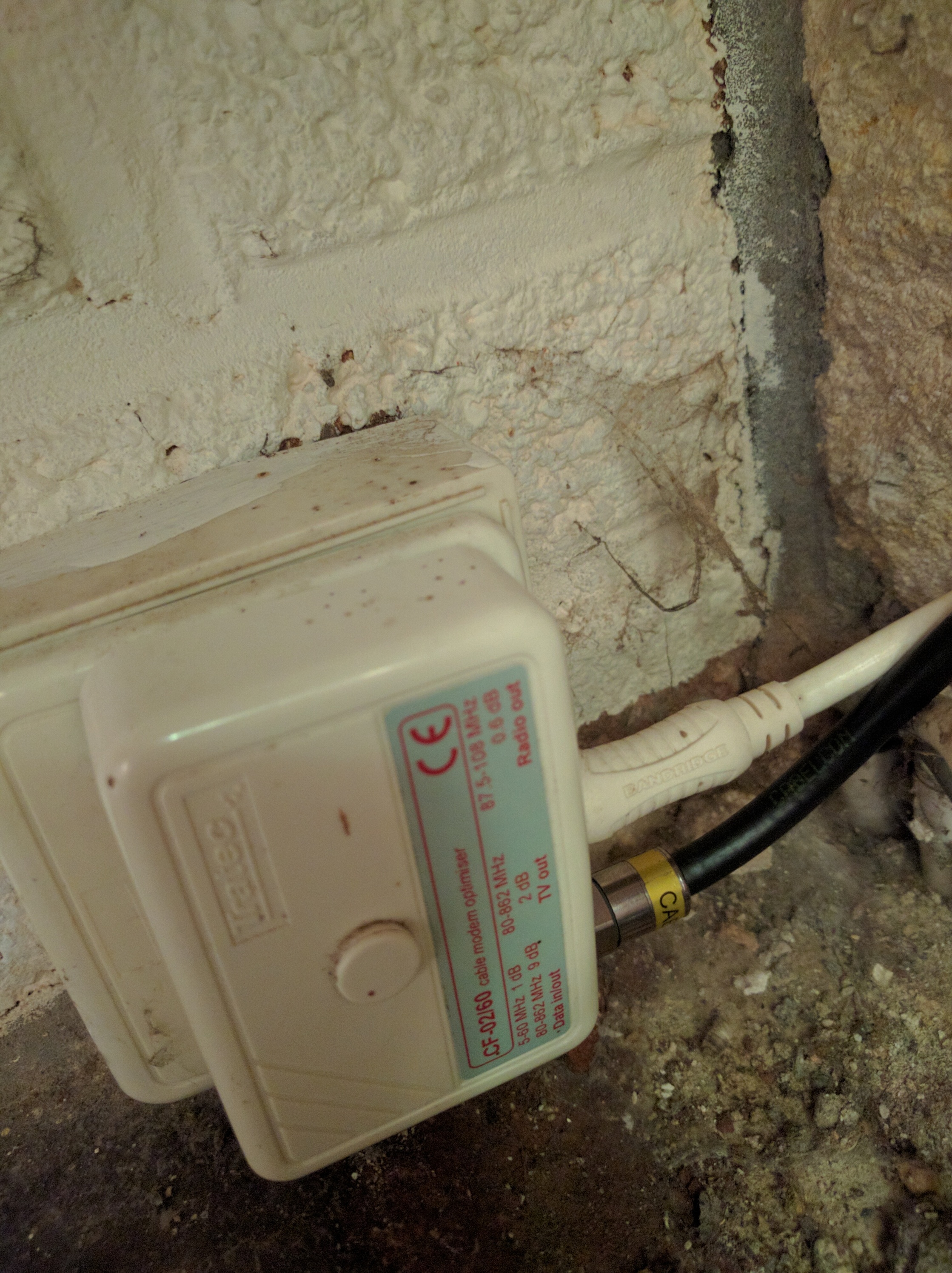

Op de muur zitten 2 aansluitingen (male, female) met daarop deze splitter/converter naar 3: TV, internet en radio:
Afbeeldingslocatie: https://tweakers.net/ext/f/2nzFwvbUxPl8RDMRzTQ4Y4l0/medium.jpg
Ik heb de TV al hierop aangesloten (dus direct op de muur, zonder internet) en het was nog crap.
En zoals de foto aangeeft ook op het kastje ertussen (van 2 naar 3 dus).
- Helpt het om dit kastje te vervangen? Hangt er ook al jaren. Misschien alles maar eens vernieuwen en het gelijk goed doen voor de komende tijd?

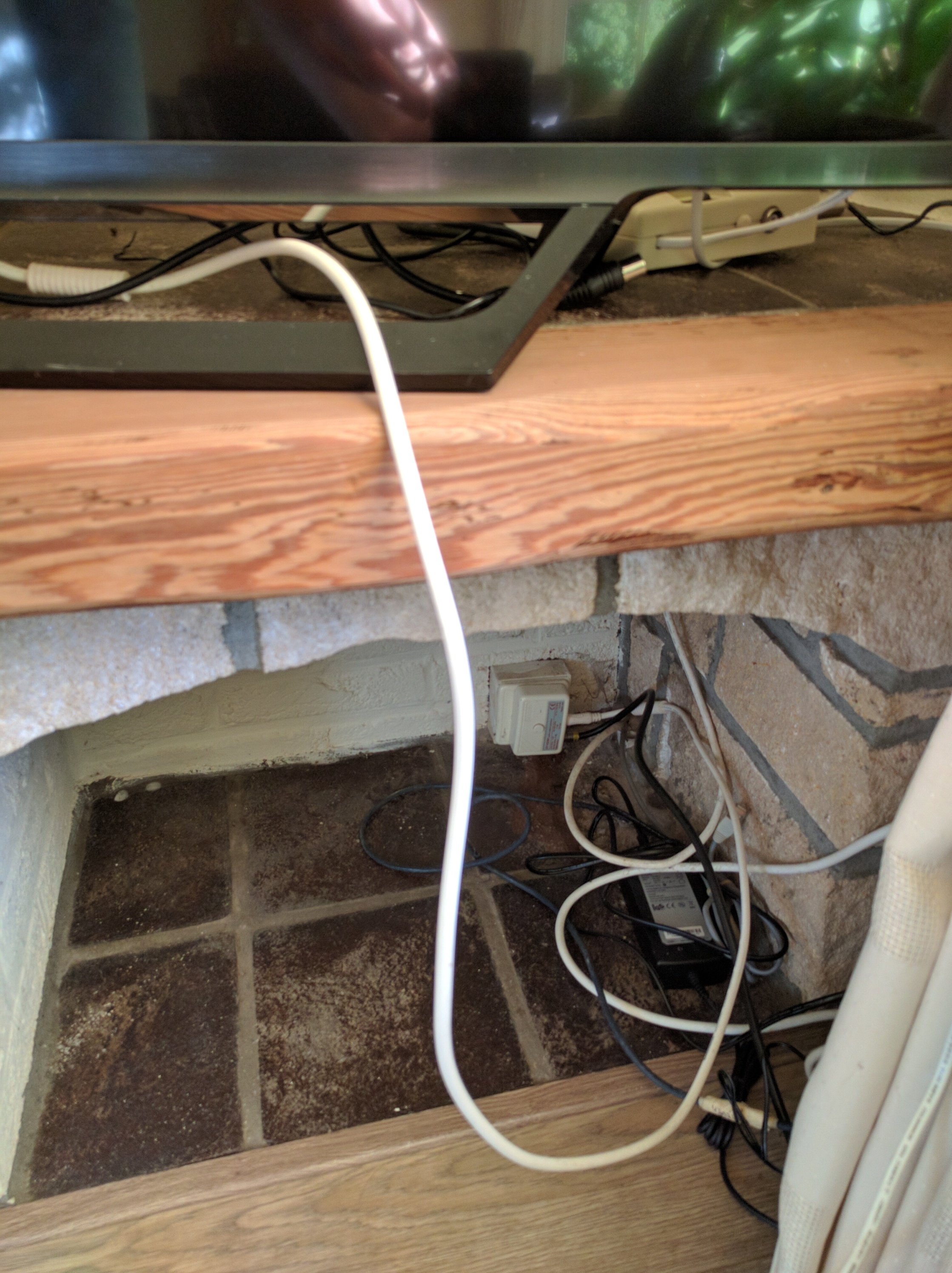

Kabel is kort, zie hier:
Afbeeldingslocatie: https://tweakers.net/ext/f/CRayWByRRyKZmUnJyQPfywl1/medium.jpg

Dat AOP ziet er ook niet heel super uit. Ik weet niet wat Delta standaard gebruikt, maar bij UPC en Ziggo zijn dergelijke aansluitdozen met opzetsplitter allang vervangen door een nieuw model met 1 gat en betere afscherming.
Kabelinstallatie wordt bepaald door het slechtste component, dat kan je kabel zijn, maar ook dat aftandse AOP (of allebei).

Het zal me niets verbazen dat je signaal te sterk is en het daardoor niet functioneerd. E16-9 geeft aan dat er geen abonnement correspondeert met je smartcard.
_JGC_ schreef op zondag 28 augustus 2016 @ 14:58:
AOP ziet er prima uit. Bij UPC is een normale WCD met opdruk splitter (Technetix MCP-03) nog steeds gangbaar. Er zijn genoeg 2 gats dozen te krijgen die voldoende afschermen. Als de monteur er toch is worden inderdaad een en ander vervangen. Maar dit heeft ook deels met de toekomst te maken niet met het niet goed functioneren.
Zoals ik zie hoe je bezig bent geweest is het een opstapeling van foute aannames, voorlichting en materialen met als resultaat dat je een installatie hebt die niet ingericht is op de goede manier van signaal overdracht. Door je veel beter te laten voorlichten had je een hoop kosten kunnen voorkomen en een veel betere installatie kunnen aanleggen.
  • _JGC_
  • Laatst online: 23:34
Ik weet dat UPC die dingen jarenlang heeft gebruikt. Het is maar net wat er onder die splitter zit. Kan een vrij goed ding zijn, kan ook oude troep zijn. Heb ze in kabelnoord gebied ook vaak genoeg gezien bij ex UPC klanten, meestal werd dat vervangen (bij kabelnoord zijn ze dol op de TRIS210E met 3 F-connectors als AOP).
Wat ook nog mee kan spelen is de montage. Als ik plat op mn buik onder een plank een kabel moest strippen en alles in een doosje zou moeten puzzelen zou ik niet blij worden.
  • HetGezegde
  • Laatst online: 30-09 08:11
HetGezegde
Yes, you can!
Niet super. Uhm, deze worden door Delta standaard gebruikt, aangezien er nooit wat anders is geweest dan Delta. Delta is al jaren de enige speler op kabelgebied in Zeeland.
Kan ik die vervangen? Heeft dit zin? - Ja, ik ga eerst met m'n kabels aan de slag :)
MediaZoo schreef op zondag 28 augustus 2016 @ 15:51:
Een antenneversterker koop je allereerst om het verlies op je binnenhuis installatie te overbruggen. Het signaal hoeft niet sterker bij de ontvanger aan te komen dan nodig.
De keuze voor een 24dB versterker... Waarom? Een gemiddelde coaxkabel doet 0,09 dB verlies op 230Mhz en 0,18dB op 800Mhz per meter. Met 24dB betekend dat dat je een kabel van +/- 140 meter aan zou kunnen sluiten, en dan nog houdt je op de lage frequenties te hoog signaal over.
Een ontvanger die meer dan +12 dBmV ofwel 72dBuV voor zijn kiezen krijgt zal niet meer zo lekker functioneren en zelfs defect raken. Op een AOP staat altijd minimaal -5dBmV en maximaal +12dBmV. Bij een minimale signaalhoeveelheid zal je dus al op +19dBmV op de uitgang vna de versterker komen. Dit is veel te hoog voor ontvangers. Een ontvanger werkt optimaal tussen -10dBmV en +10dBmV waarbij door Ziggo bijvoorbeeld -8dBmV tot +8dBmV aangehouden wordt. dB is gemakkelijker rekenen, maar er wordt in werkelijkheid gewoon een kleine spanning gestuurd. Is deze te hoog. dus teveel dB's, dan blaas je letterlijk de tuner in de ontvanger op door overspanning.
Goede kabels dragen Kabel Keur of zijn minimaal RG-6. RG-58,RG59 zijn niet geschikt voor frequenties hoger dan 450Mhz en geven dan ook veel problemen met hogere frequenties. Deze zijn dus sterk af te raden. De prijs van een kabel zegt niets over de kwaliteit. Voor 1 euro de meter heb je vaak betere kabels dan 3 euro te meter.
Zoals je het nu doet is het gedoemd te mislukken je project.
Voor de 2 meter uitgang is +2dB meer dan voldoende. Voor de 30 meter uitgang ben je er al met +6dB.
Dan ben ik verkeerd ingelicht bij de BCC. Daar werd aangegeven dat een amplifier van 18dB (zoals ik nu heb) wellicht te zwak kan zijn voor een afstand van 30 meter. Zo zie je maar weer. Verkeerde info en de leek blaast wellicht z'n TV tuner op.
Dus okay: ik begin met m'n kabels en een simpele splitter zonder amplifying - lijkt me dus niet direct nodig. Mocht ik willen amplifyen, dan neem ik het best een 6dB? Maar dan komt er ook 6dB te staan op de korte kabel en dus de TV beneden.

Deze afstanden ga je niet redden zonder een versterker.
De CF02/60 doet al 3,8 dB demping, een VFC 2104 ook 3,8 demping de splitter boven ook 3,8 dB demping. 45 C9 kabel meter doet op 800Mhz 8,1dB demping. Totaal verlies is dan 19,5dB demping. Dit is way to much demping.
Een 20 dB versterker is hier ook lang niet de oplossing: omdat je dan splitter verwijderd. Dan komt je rekensom al snel op een te hoog signaal uit.
Ik zou eerder kiezen voor een Technetix FRA-752 of Hirschmann GMV41 versterker. Door de installatie naar boven op de hoogst versterkte poort aan te sluiten en de tv beneden op de laagst versterkte poort komt je prima uit.
Je kunt ook met aftak elementen etc gaan werken. Maar laat dan eerst meten wat je precies nodig hebt, voordat je blind gaat aansluiten. Een foutje met bijkomende storingen en defecten maak je sneller dan je denkt.
