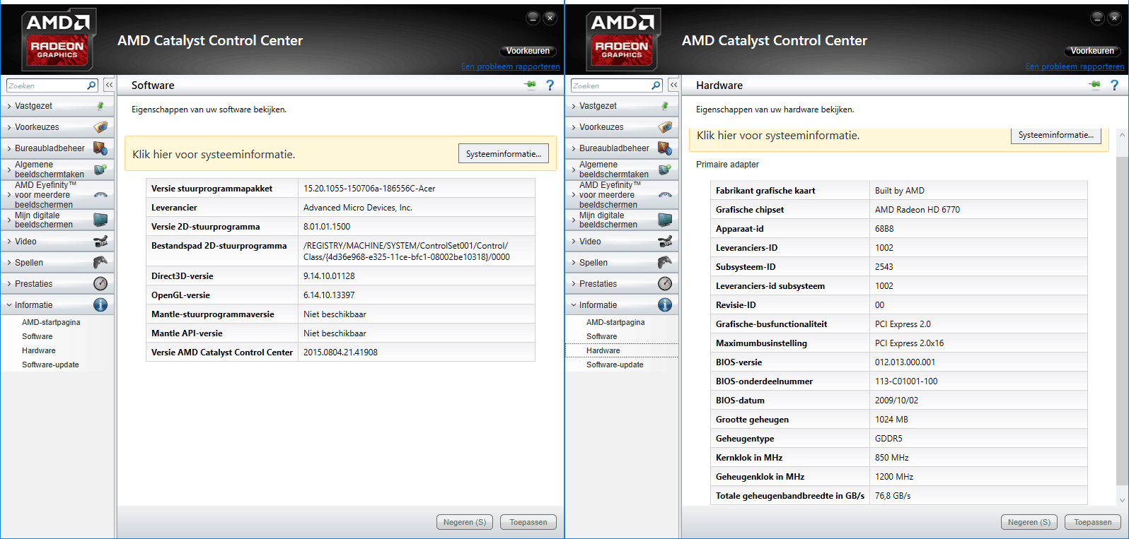

edit: nog een super raar puntje van Windows 10, na een clean instal word in apparaat beheer de beeldschermadapter automatische herkend als HD6770. Maar ik heb toch echt een HD5770.
edit: Oke ik heb een clean instal van zowel Windows 7 en 10 gedaan (om evt het OS uit te sluiten) beide met hetzelfde resultaat.
Het scherm aangesloten met de displayport werkt, zonder drivers normaal (in lage resolutie natuurlijk). Na het installeren van de drivers, krijg ik dat probleem weer (ook als ik het scherm dan op een lage resolutie instel).

Edit: AMD Catalyst AutoDetect herkend de gpu verkeerd en zelfs het OS.
Edit: Ik heb de AMD Radeon Official Driver Utility van http://www.sapphiretech.c...BE6&tag=download&lang=eng gedownload
Sapphire HD5770 driver
Geen idee wat er is gebeurt, want ik heb geen 6770 en ik heb ook niks te maken met acer (maar het voorlopig lijkt alles naar behoren te werken)
Ik vraag me nu alleen af welke versie dit nu is?
edit: AMD-Catalyst-15.7.1-Without-DOTNet45-Win8.1-64bit
