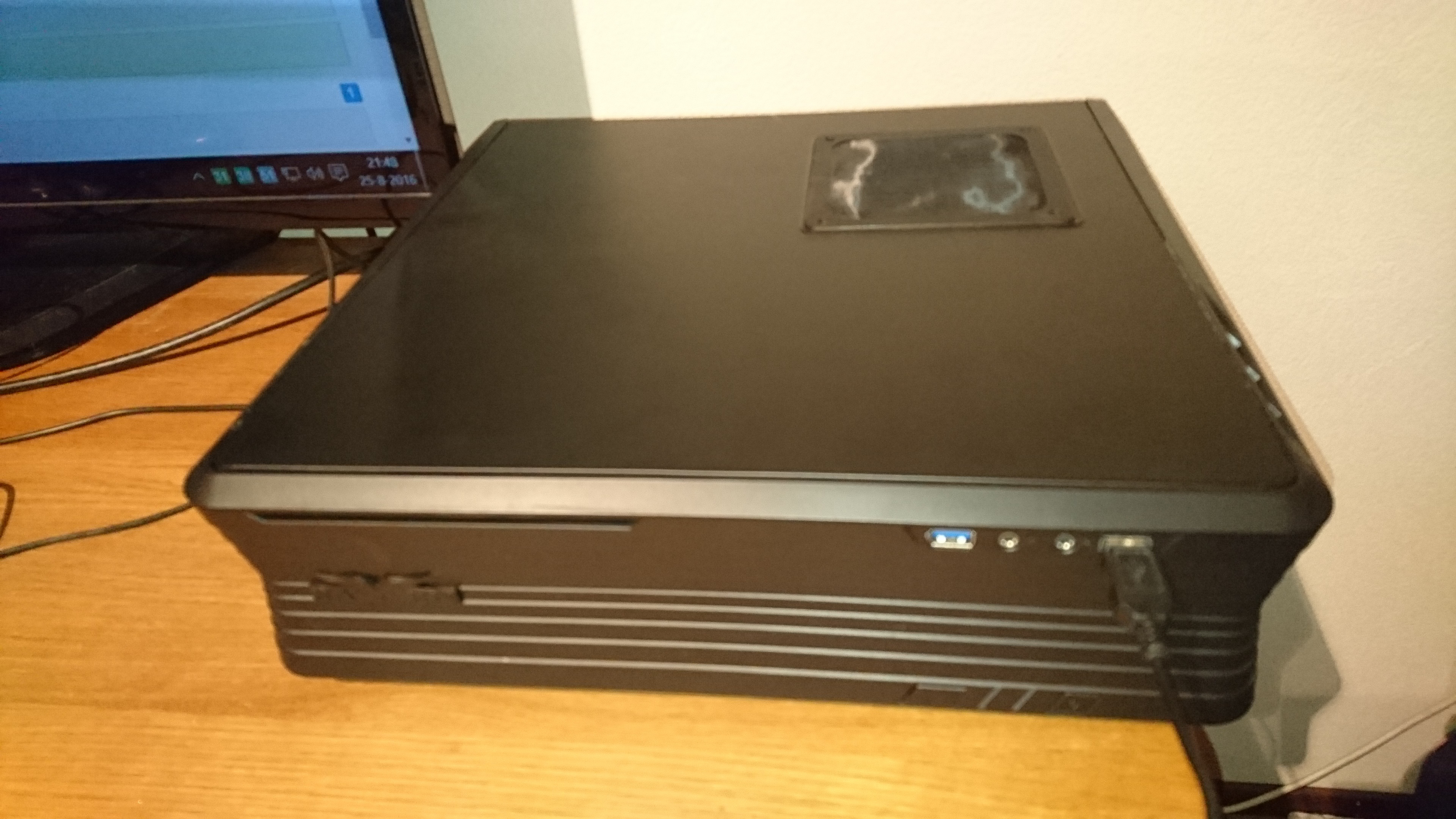

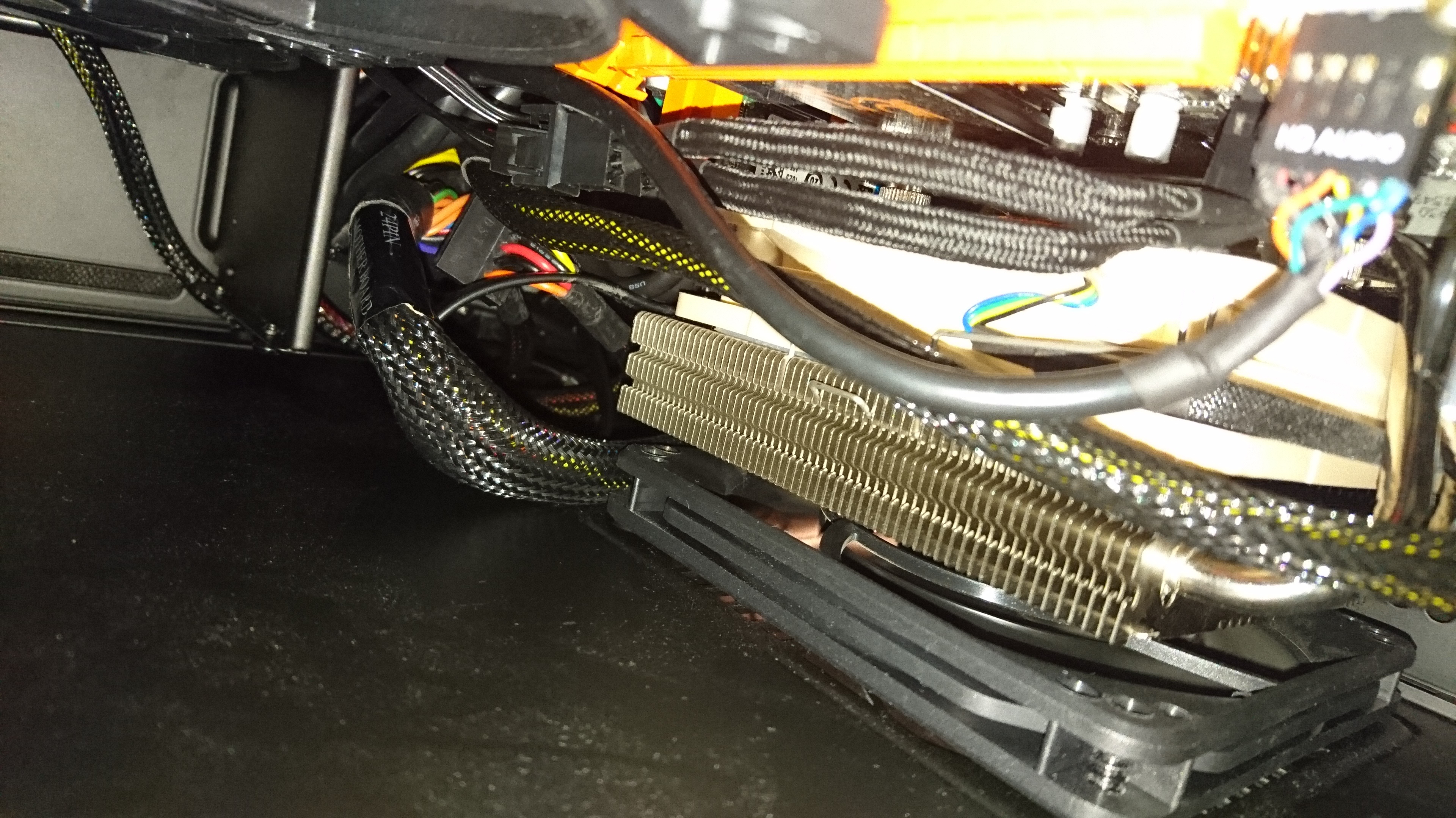

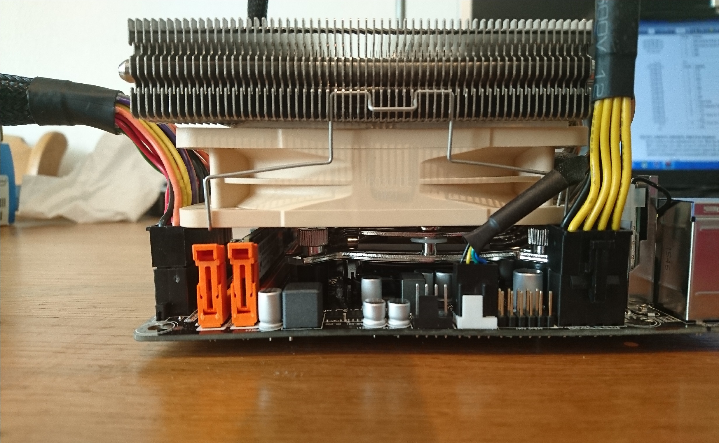

Afbeeldingslocatie: https://tweakers.net/ext/f/zwu0imNHX1GfAhwkbKHvnDJl/thumb.jpg
Afbeeldingslocatie: https://tweakers.net/ext/f/1Pg3Gkp8H0hedGCjCvQ3hULZ/thumb.jpg
Afbeeldingslocatie: https://tweakers.net/ext/f/8077pHYid4ceVdrUvrCgoHeZ/thumb.jpg
[ Voor 18% gewijzigd door enermax op 25-08-2016 21:47 ]

Het was wel een ellende om het allemaal erin te krijgen. Ik raad om niet moeilijk te doen en de 92mm beneden en boven de 120mm fan te gebruiken. Dat bespaart je een hoop ellende en kun je normaal ddr4 kopen.
Hij is wel lekker stil en met een gtx 1070 en een SSD op 2.200mb/sec mag ik niet klagen.
