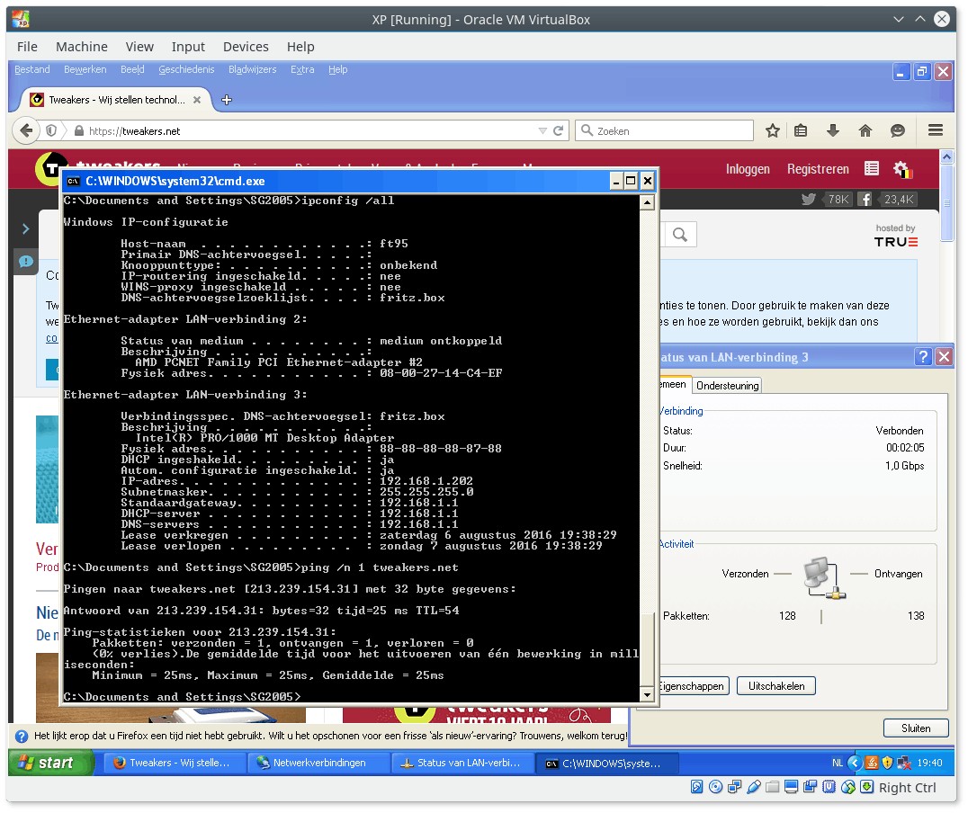

Bijkomend werkt een MAC adres van 88-88-88-88-87-88 perfect:
Afbeeldingslocatie: https://tweakers.net/ext/f/CTTB0c7kBlMclGJhEcZivTSl/medium.png
Het enige wat van belang is, is de tweede LSB van het eerste octet. Indien deze op 1 staat heb je in principe een globaal MAC adres (toegekend door de fabrikant), staat dit op 0 heb je een lokaal MAC adres, toegekend door de eindgebruiker. Niet iedereen respecteerd dat, maar in dit geval voldoe je ook aan die standaard. Ook de LSB van het eerste octet is een 0, ook dit is correct en komt overeen met een MAC adres voor unicast gebruik.

Opnieuw fout. MPLS staat los van het MAC adres maar is een label dat voor de header word toegevoegd aan een datagram. De enige bits die in het MAC adres van belang kunnen zijn hebben te maken met het feit of het een lokaal of globaal MAC adres is (wat voor de werking van het IP protocol al niet van belang is) en of dat het om een unicast of multicast bericht gaat (waar dat het apparaat dan van mag kiezen wat het ermee doet als het multicast is). En ja, de eerste 24 bits zijn enkel en alleen de OUI ofwel voluit Organizationally Unique Identifier. Een identificatie van de organisatie die dat het MAC adres heeft toegekend aan de adapter.
Het is een onzin adres (de OUI bestaat niet), maar verder dan dat is er geen enkel probleem. Een MAC adres moet gewoon uniek zijn binnen het lokale netwerk. Dat is het enige wat belangrijk is.
