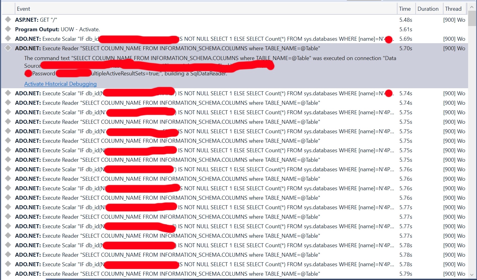

Ik ben met die Entity Framework Tools aan de gang gegaan. Die genereerde een hoop automatische code voor me. Wat deze code wel had maar mijn eigen code niet waren de mappings. Deze mappings heb ik over genomen en met wat prutsen compiled en runt de boel.
Als ik inlog alleen al heb ik deze trits aan nutteloze database calls:
Entity Hell
Let op de scrollbalk. Dus nog tien pagina's met rommelqueries. Voor één pageload |:(
Wat triggert deze queries? Hoe stop ik dit? :'(

Beter prutsenb :+ , dit zijn queries die voorkomen worden door de precompiled views
Welke databaseinitializer gebruik je? Daar zou je ook de NullDatabaseInitializer moeten gebruiken.

Die tip hielp niet direct, maar veroorzaakte wel een crash direct in App_Start die me weer wees op een niet-standaard Unity / IUnitOfWork implementatie waar ik breakpoints in ben gaan zetten.
Het bleek dat iedere keer dat als hier een breakpoint werd geraakt:
C#:
        public DatabaseContext()
            : base("DefaultConnection")
            Configuration.LazyLoadingEnabled = false;
            //SetDatabaseInitializer<BloggingContext>(new NullDatabaseInitializer<BloggingContext>());
            Database.SetInitializer(new NullDatabaseInitializer<DatabaseContext>());
...er twee queries werden aangemaakt. Er wordt dus gewoon iedere page load 40x een DatabaseContext aangemaakt en die DatabaseContext gaat iedere keer weer opnieuw die twee queries uitvoeren.
Ik heb geprobeerd om de DatabaseContext te bufferen waar hij werd aangemaakt, dus naar een static weg te schrijven. Uiteraard ging hij daarna balken over een disposed DbContext want EF wil gewoon iedere keer een nieuwe DbContext. Dus er zijn naar mijn idee een paar oplossingen:
- Niet zo vaak een DatabaseContext aanmaken (maar hoe?)
- De DatabaseContext niet die twee queries laten uitvoeren (maar hoe? hij heeft all een null context)
....of een combinatie van deze twee oplossingen.

In nibernate wil je 1 session per request die gemaakt wordt door een singleton sessionFactory. Waarschijnlijk hanteert EF hetzelfde systeem, ik heb zelf geen ervaring met ef. Je kan googelen op "ef session per request", misschien vind je dan een oplossing.

Moet je de Database.SetInitializer elke keer aanroepen bij het maken van een Context? Het lijkt mij daarom dat hij elke keer besluit om de initializer op nieuw uit te voeren. Ook roept hij volgens mij eerst nu de base aan (dit dus inclusief aanmaken van de database etc), om vervolgens daarna de database initializer op null te zetten.
C#:
using (var context = new DatabaseContext())

Je moet naar de lifetimemanager voor je IoC container kijken,volgens mij kun je het beste een HierarchicalLifetimeManager voor je context gebruiken.
