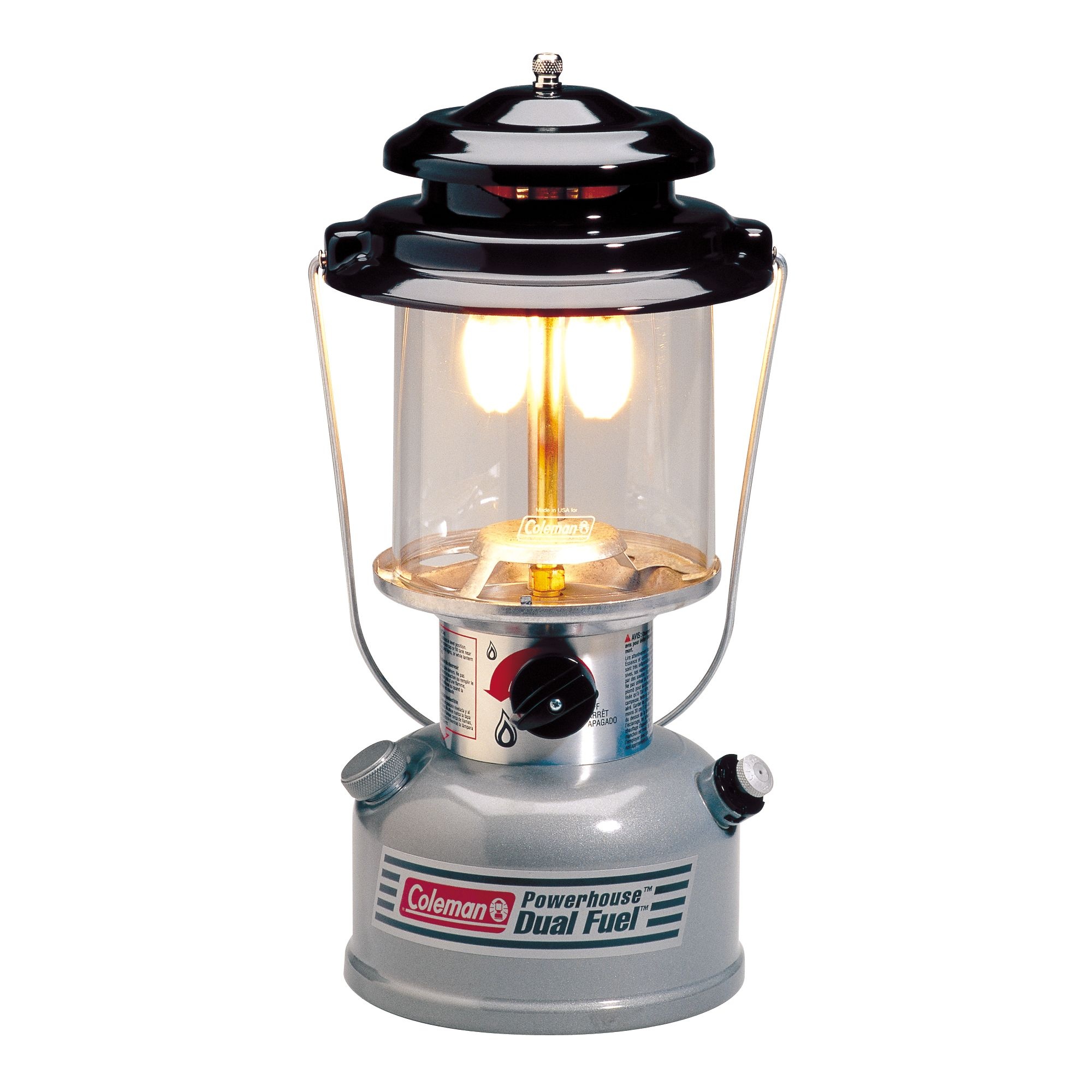

Maar er bestaan ook lampen gebaseerd op deze techniek:
Afbeeldingslocatie: https://tweakers.net/ext/f/Q26rqT1Ywf4KO34rw34Kbs9P/thumb.jpgAfbeeldingslocatie: https://tweakers.net/ext/f/6YiXP3ay5fduRqrweWm2Zssa/thumb.jpgAfbeeldingslocatie: https://tweakers.net/ext/f/2p8ovl86qHYKGcW4p6DJk44r/thumb.gifAfbeeldingslocatie: https://tweakers.net/ext/f/o0u6XOzrxccNmwWSCt9lmqei/thumb.jpg

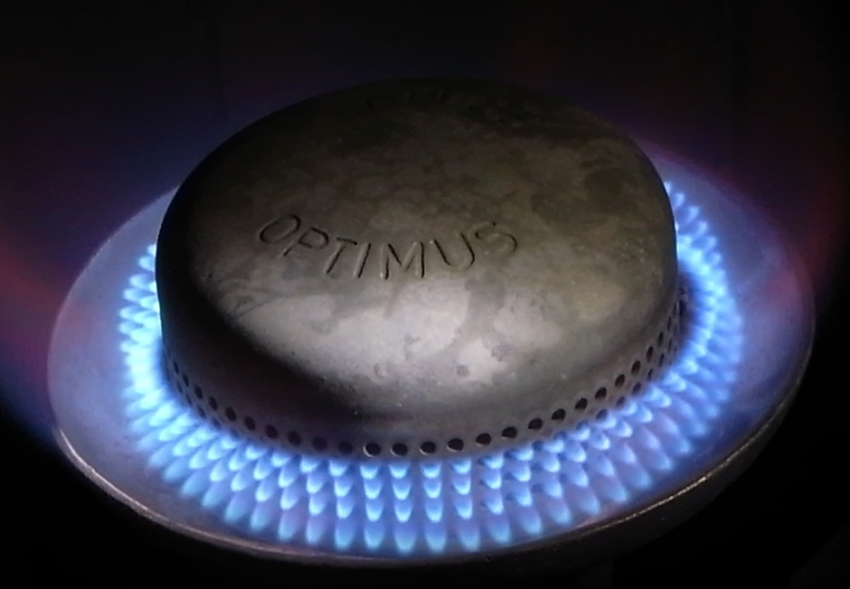

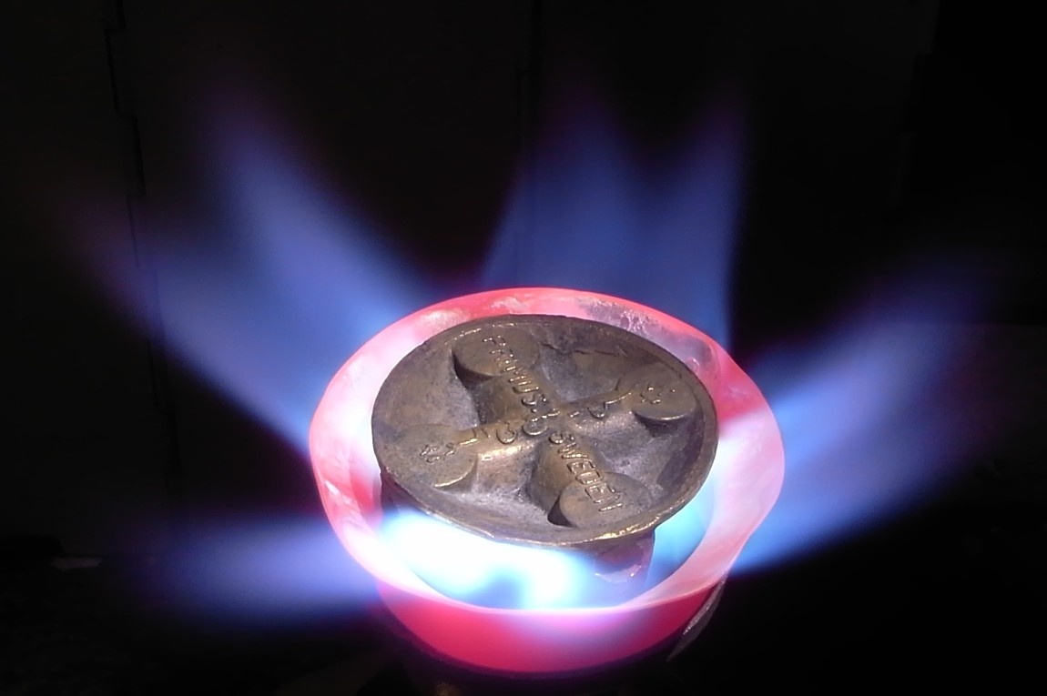

Brandende branders:
Afbeeldingslocatie: https://tweakers.net/ext/f/BDJITnPEVITmTu0tsBuQ2nxc/thumb.jpgAfbeeldingslocatie: https://tweakers.net/ext/f/EpkPYotWEzREk7eKdE1KPSm6/thumb.jpg

Ik heb zelf de wel bekende groene koffer kooktoestel en een powerhouse 2 lamp, bevallen allebei prima. De lamp is inmiddels wel 20 jaar oud denk ik maar werkt perfect!

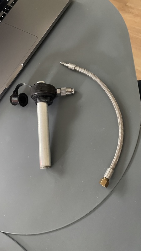

Leuk,
mocht je behoefte er aan hebben dan heb ik nog wel de bovenkant van de pomp + de quickconnector er aan van een oude optimus nova (onderste terugslagklep is afgebroken dus verder niet bruikbaar, maar connector is verder 100% in orde)
De mijne heb ik omgebouwd naar het nieuwste systeem dus heb ik niets meer aan die pomp/connector combi :)
Edit: ik heb ook nog de bijbehorende slang

foto is niet zo spannend: hij had het systeem zoals jouw brander voor connectie van pomp naar slang, echter moest ik een nieuwe pomp hebben. De nieuwe pompen hebben allemaal een hele andere aansluiting omdat het oude systeem wel eens kon gaan lekken (zoals jij ook merkt). en ipv een revisiesetje beschikbaar te maken heeft optimus besloten de hele connector te vervangen voor deze:
Afbeeldingslocatie: https://cdn.shopify.com/s/files/1/1767/1949/products/Optimus-Nova-Stove-4.jpg?v=1521470659
om dat werkend te krijgen op een oude brander heb je dus een nieuwe pomp + een nieuwe slang nodig (vanwege de nieuwe connector op de slang zelf). verder niet spannend en is 1-op-1 te vervangen
de nieuwe connector heeft als extra fail-safe een draai knopje om hem open/dicht te kunnen draaien, maar steekt daarmee wel wat verder uit.
Ik heb nooit problemen gehad met de oude connector en vond die toch net wel even wat handiger.
Nieuwe pompen zouden ook om te bouwen moetn zijn naar de oude connector, maar daar heb ik me maar niet aan gewaagd :P

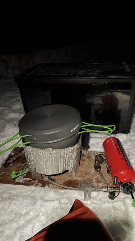

ik stookte altijd Coleman fuel er in en sinds dit jaar ook Aspen 4T (omdat ik dat toch ook al heb voor een grasmaaier). Aspen is goedkoper en ook in 5L jerrycan te krijgen => makkelijker voor als ik meer nodig heb in de winter.
Vroeger gebruikte ik hem altijd in de zomer, tegenwoordig alleen nog maar in de winter. zoveel zelfs dat ik er dit jaar nog 1 bij gekocht heb als reserve
