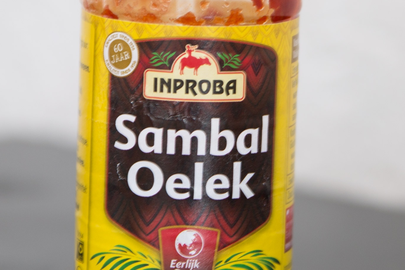

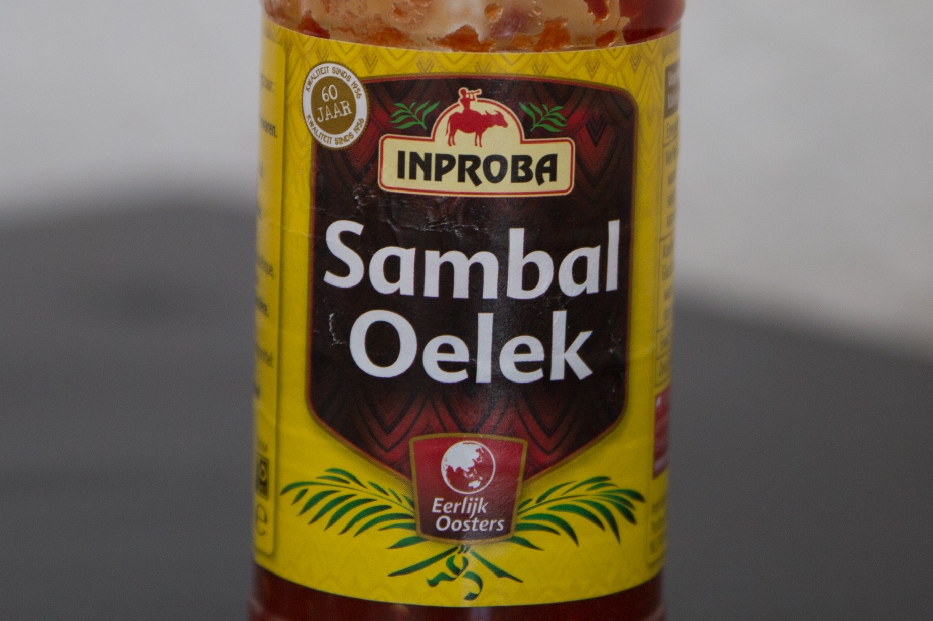

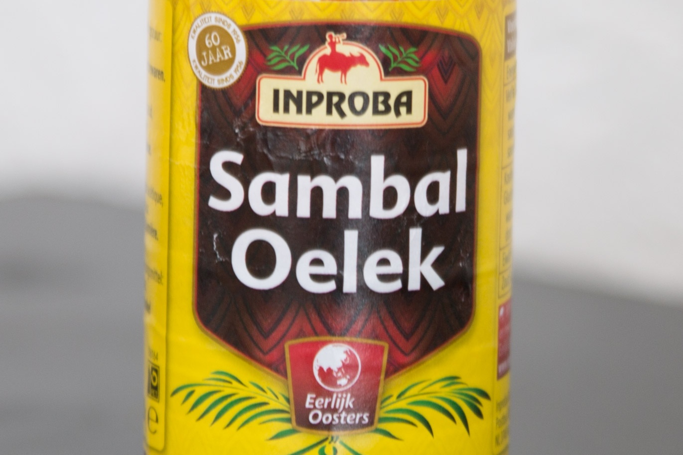

5DIII + Tamron 24-70 2.8 VC @ 70mm, 1/10s, ISO 100, VC uit:

Afbeeldingslocatie: https://tweakers.net/ext/f/3adMG3jYqca8UmHtM9qd97e2/thumb.jpg

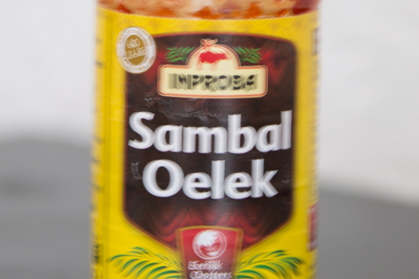

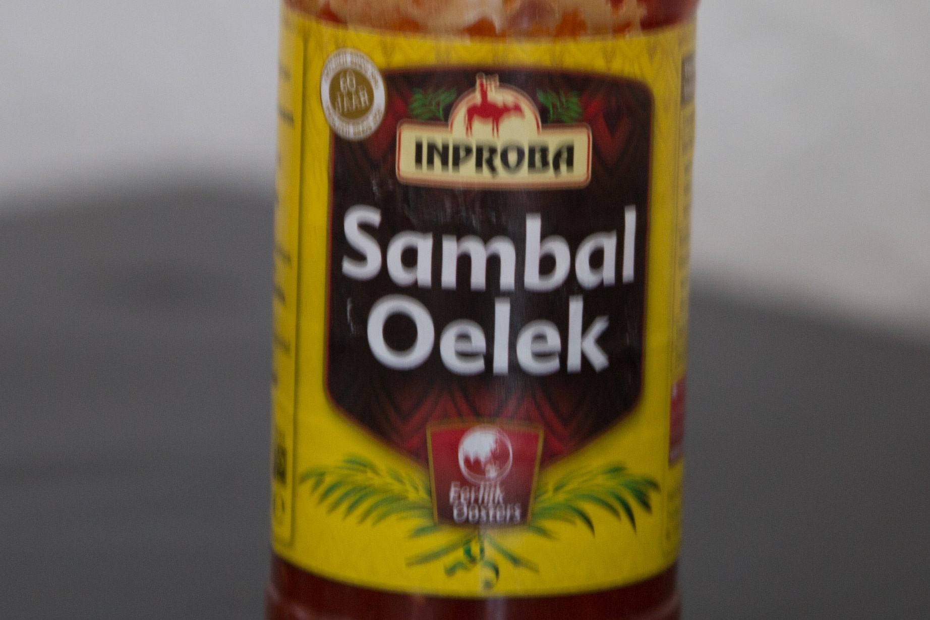

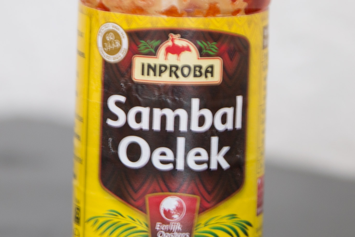

5DIII + Tamron 24-70 2.8 VC @ 70mm, 1/10s, ISO 100, VC aan:
Afbeeldingslocatie: https://tweakers.net/ext/f/Nl2v23xWGocCppYcaiidgJnY/thumb.jpg

Ik deze (zeer wetenschappelijke ;) ) test is duidelijk te zien dat de eerste drie foto's, zonder VC, zoals verwacht onscherp zijn door de relatief lange sluitertijd. De foto's mét VC zouden in theorie scherp moeten zijn, echter is duidelijk te zien dat in de eerste foto de VC nog niet actief is (dezelfde bewegingsonscherpte als in de foto's zonder VC), in de tweede foto de VC het beeld laat verspringen, en de derde foto iets beter is (maar nog steeds niet om over naar huis te schrijven).
