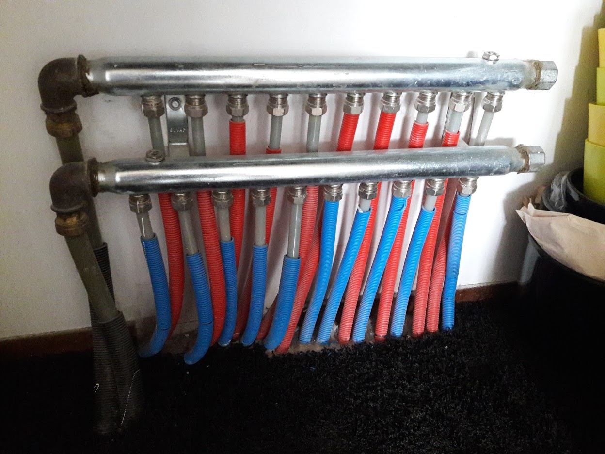

Ik woon in een appartement met stadsverwarming, en ondans het feit dat ik heel blij was van het feit dat ik de afgelopen winter niet heb hoeven verwarmen (alle radiatoren dicht) werd ik toch opgeschrikt door de eindafrekening. Ik heb gewoon alsnog 18 GJ aan warmte verbruikt. Ik kan me alleen maar voorstellen dat dit komt door de buizen die door de meter- en bergkast lopen.
Met name die in de bergkast lijken niet geisoleerd en dit hok is ook inderdaad altijd warm.

Nou zoals ik al zei, het verdeelstation in de bergkast is gloeiend heet en lekt op die manier de hele dag door warmte:
Afbeeldingslocatie: https://tweakers.net/ext/f/LrqYXqPO2nwYlYQ6LYVRoybj/full.jpg
Of wordt dit alleen heet als er daadwerkelijk doorstroming is?
Wel opvallend, ik heb in huis 9 radiatoren, en ik zie hier 10 aansluitingen. Wellicht werd de 10e gebruikt door een WTW-installatie, maar die is vorig jaar verwijderd/afgedopt. Zou dit niet goed gegaan zijn?
[ Voor 21% gewijzigd door SeatRider op 01-08-2016 09:16 ]

Het mysterie van de 10e radiatoraansluiting is opgelost, die gaat inderdaad naar de kast waar de WTW installatie zit, maar is netjes afgedopt (en niet kortgesloten dus).
Dat betekent dat ik volgens mij nu alleen nog het volgende kan doen: rode kraantjes weer openzetten, en kijken bij welke radiator de aansluiting alsnog warm wordt. Wellicht is er 1 radiator waarvan de kraan niet helemaal goed afsluit, waardoor deze permanent lauw wordt, en dus zorgt voor doorstroming in het hele systeem.

we hebben ook stadsverwarming en hadden op de ketel een zgn. comfortstand.
Die zorgde ervoor dat als je warmwater wilde tappen je niet zo lang hoefde te wachten.
Die hebben we uitgezet en scheelt toch weer.

reller schreef op vrijdag 14 oktober 2016 @ 16:52:
Wat voor ketel heb je dan icm stadsverwarming? Het één lijkt mij het ander uit te sluiten namelijk :).
Ik heb dit aansluitblok dus: http://www.bad-pirat.com/...chlussarmatur-ohne-blende. Kan ik die ergens handmatig dichtdraaien? Er zitten 2 inbusgaatjes aan de bovenkant. Ben als de dood dat als ik iets open/dichtdraai dat er ineens kokend heet water uit spuit :).
Edit: hee, dit kan mijn probleem ook wel eens zijn: http://www.gutefrage.net/...-zweirohbetrieb-umstellen . Nu nog de schroef vinden waarmee ik dat kan inregelen.
Edit2: schroef gevonden, heb 'm zojuist omgeschakeld. Even kijken of ie nu weer afkoelt.

SeatRider schreef op vrijdag 14 oktober 2016 @ 16:56:
Is het niet makkelijker om te kijken of de meter stopt met draaien?

Raven schreef op vrijdag 14 oktober 2016 @ 17:51:
Draaien was figuurlijk bedoeld, het is een digitale meter. Maar inderdaad, dat is misschien ook een goede graadmeter :)
ja klopt, ik zeg ketel omdat het er precies uitziet als een "gewone" cv ketel.

Overigens is het probleem hiermee inderdaad opgelost. Alles blijft nu netjes koud totdat je de thermostaatkraan open zet.
Volgende stap: de verhuurder overtuigen van zijn verantwoordelijkheid en een schadevergoeding vragen.
